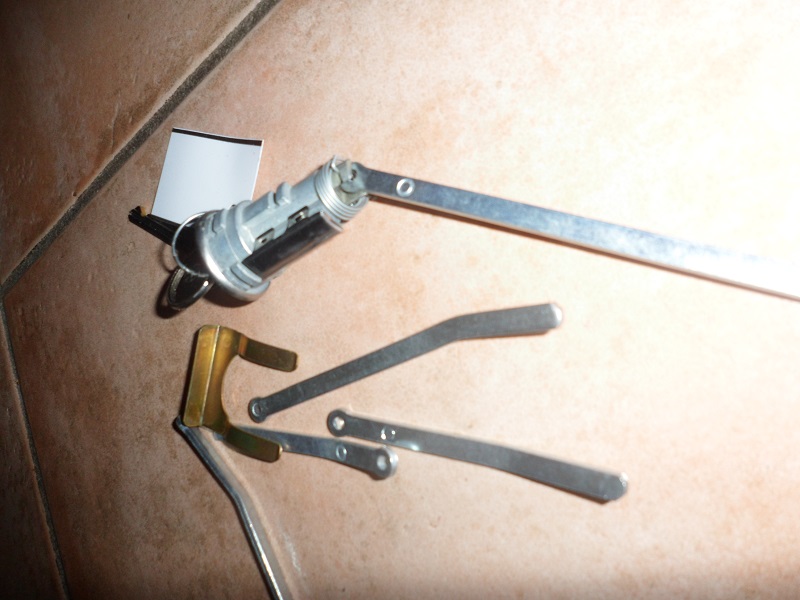

tu dis : j'ai la serrure de mon coffre qui tourne dans le vide c est peu être la tige qui par du fond du barillet et qui va dans la serrure qui a casser ou le petit clips qui la tiens ? donc si ta serrure n est pas casser "en logique" en percent le barillet tu va avoir accès a la serrure et pouvoir ouvrir avec un tournevis je te prend des photos d' une serrure neuve standard que j ai acheter
avec des douilles 6 pans du devrai y arriver a les dévisser ,mais fait gaffe au ressort du coffre au dernier vis le bras va remonter d un seul coup attention au bobo et a la casse sa va pousser ton coffre a l envers

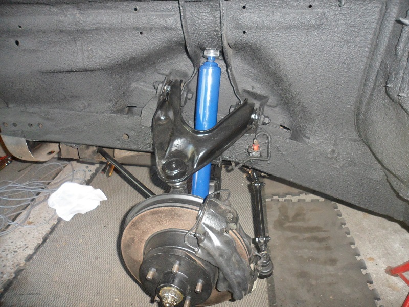

je charge un peu selon les endroits si il y en a déjà ou si il n y a rien si tu reste trop longtemps au même endroit tu fait des grosses boulette c est pour sa que je l ai fait en 2 fois pour faire tout l'arrière, les passages de roue av et l'intérieur des ailes j'ai utilisé 5 cartouches de 1 L il me reste a faire sous le plancher je compte 3 cartouches
salut Nono je le passe au pistolet anti gravillons

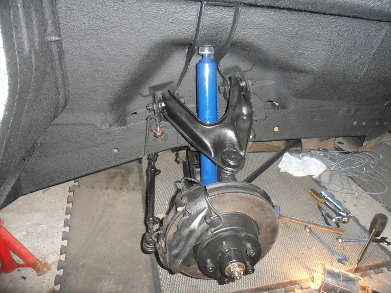

ce weekend j ai fini l anti-gravillons et j ai pu remonter les trains avant avec tous les caoutchoucs neuf et les amortisseurs j ai aussi monter les amortisseurs ar ,reste le réservoir ,les plaquettes, les câbles frein a main ,les flexibles de freins mais je dois d'abord nettoyer les canalisations
c est nikel tous sa Olds
sa avance doucement mais sa avance ! j ai pu commencer le blackson mais j en avais pas suffisamment prévu donc il me reste quelques retouche et en plus je n'avais que 2 baladeuses pour l éclairage c'est pas le top! et ce matin j ai commencer a remonter le pont qui me gênera pas pour les retouches puis j ai pas pu m empêcher de mettre une roue pour voir
