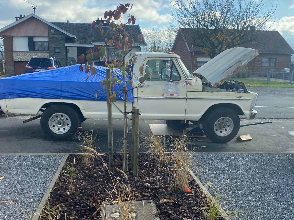

oui oui tu as raison... nous sommes dans les démarches pour avoir un permis de constuire. Je vais nous faire un garage 🙂 Et d'ici un mois, un ami devrait nous prêter son garage quelques temps en attendant, nous couvrons tous les jours au moins la benne. La cabine, c'est moins pratique

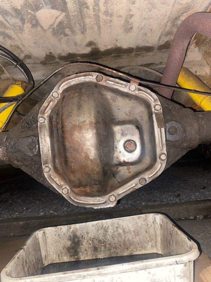

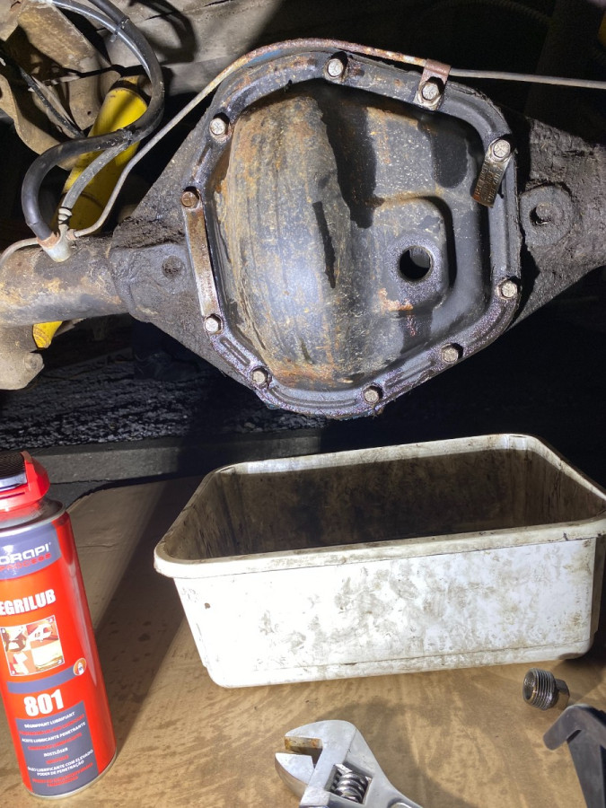

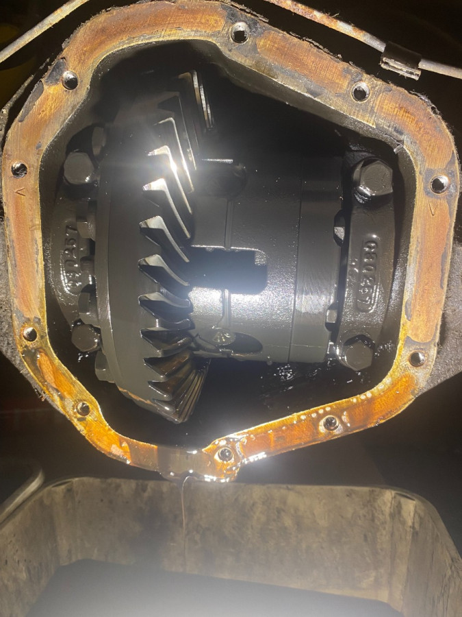

Et en soirée Vidange, changement du joint et nouvelle huile pour le pont arrière Il y avait plein de pâte à joint. Ca collait de partout; même sur les filets des vis Le joint étant en bouchon, pour moi il ne faut pas de pâte en plus... même si le plan de joint n'est nickel à 100% Nous avons serré, raisonnablement et pour le moment, ça n'a pas l'air de couler...(Pas sûr qu'il y ait un couple préconnisé) Et 1 l est insuffisant naturellement 🥴

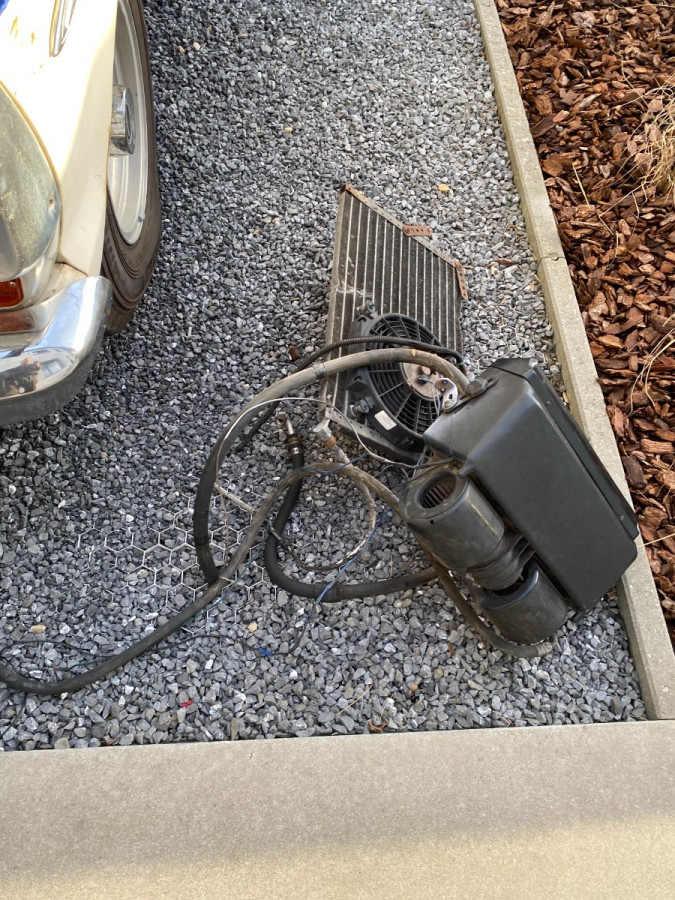

Bonsoir les amis suite des aventures Mon fils a viré le système d'air conditionné qui ne fonctionnait plus et qui n'était pas d'origine selon lui 😅 On verra s'il ne songe pas à le remettre quand il y aura des canicules. La courroie n'était pas en super état ce ci dit. Une des arrivées au compresseur était croquée également
