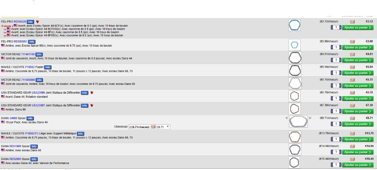

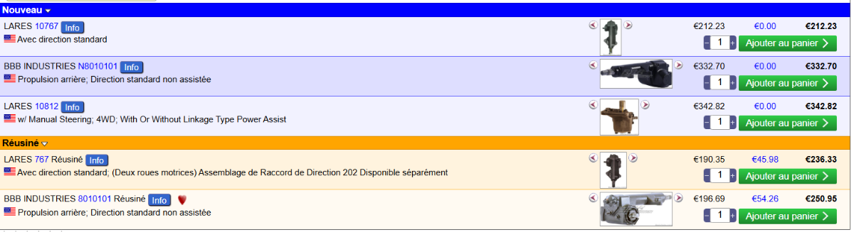

Est-ce que je peux commander n'importe lequel de ceux marqués d'une crois rouge? Je pense que oui mais dans le doute... Et j'ai du mal à comprendre les différences de prix...🤔

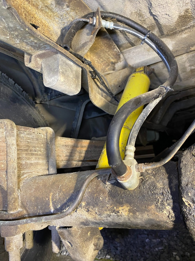

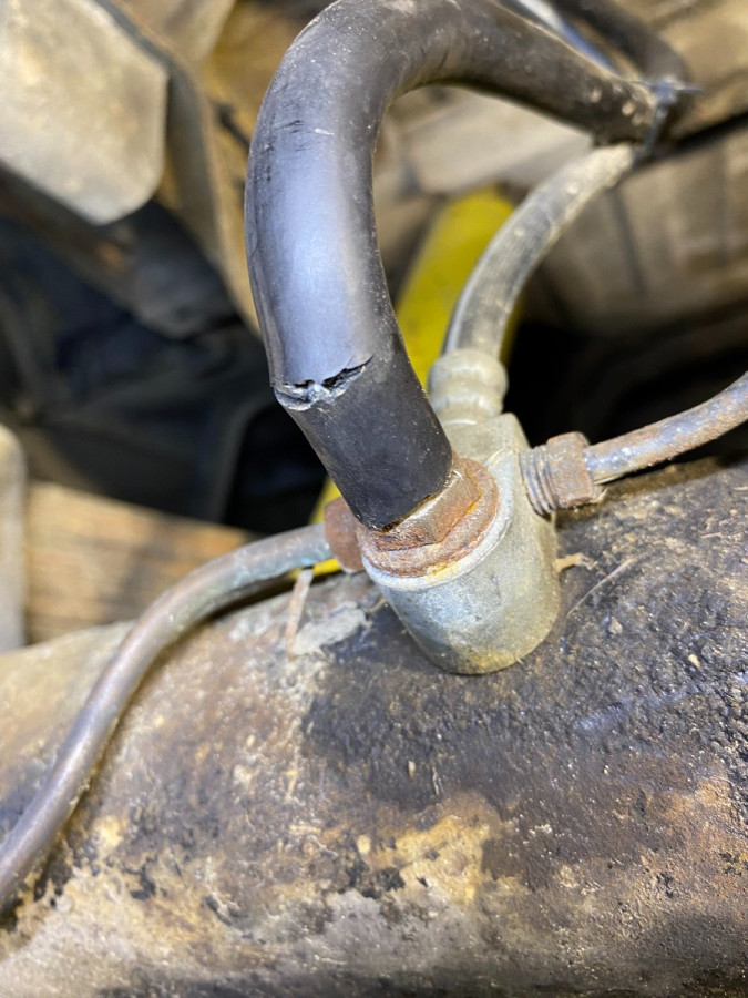

Je n'ai pas le choix Phil si je dois vérifier l'état des cylindres de roues (pas sûr du nom) Est-ce que les 2 roulements viennent d'office? Pour les réservoirs de liquide de frein, c'est ce que je pensais aussi mais un monsieur qui s'est arrêté avec un van Chevrolet m'a dit qu'un des deux réservoirs était pour les 2 circuits... 🥴 Ce qui m'échappe c'est le fait que le tuyau de mise à l'air du pont soit sur la même pièce que le répartiteur des durites de freins gauche doite (ou alors je mon goure complètement..)

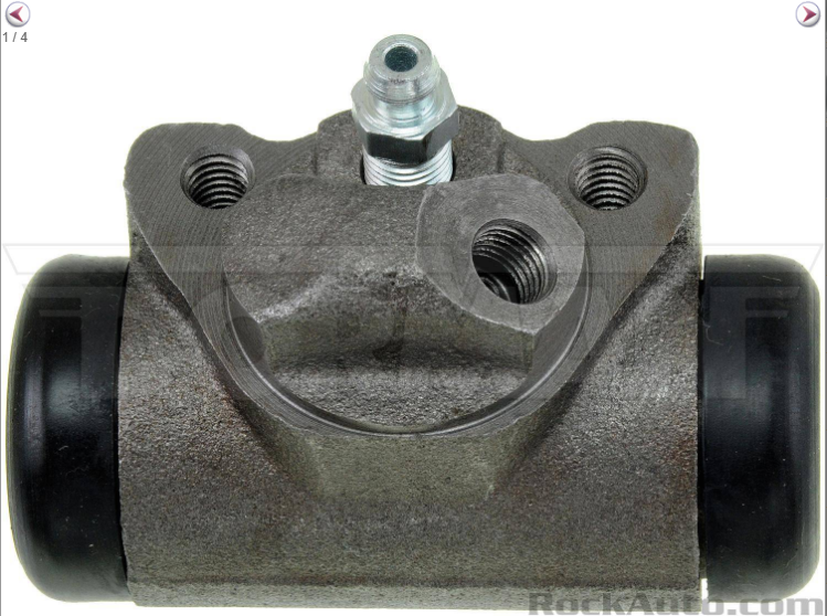

Hello Flyer, j'ai oublié de copier coller une photo.. c'est bien un de ceux marqués par une croix rouge alors? Et la différence de prix, c'est une question de qualité? De marque?

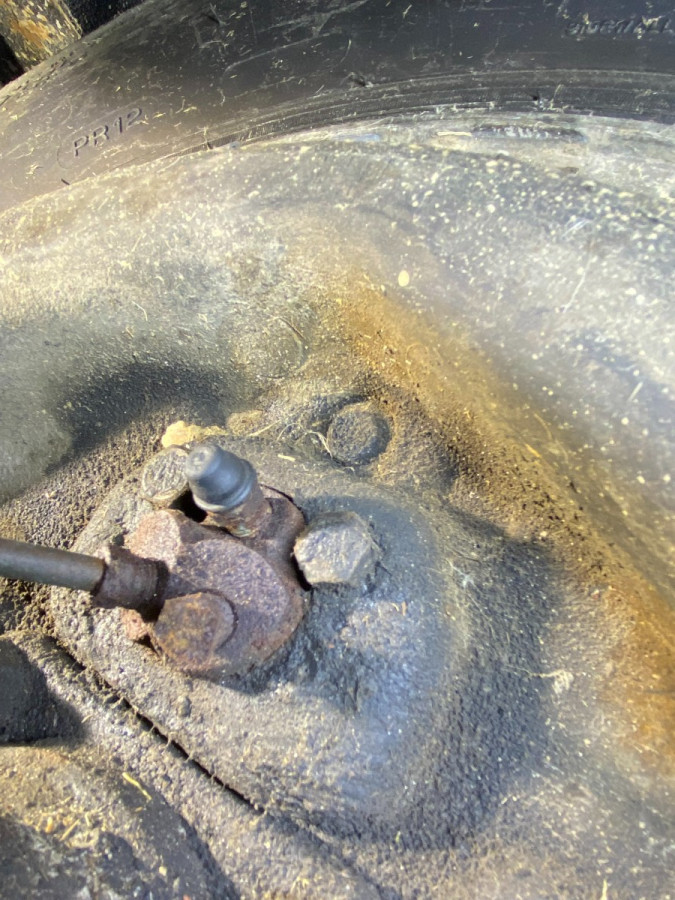

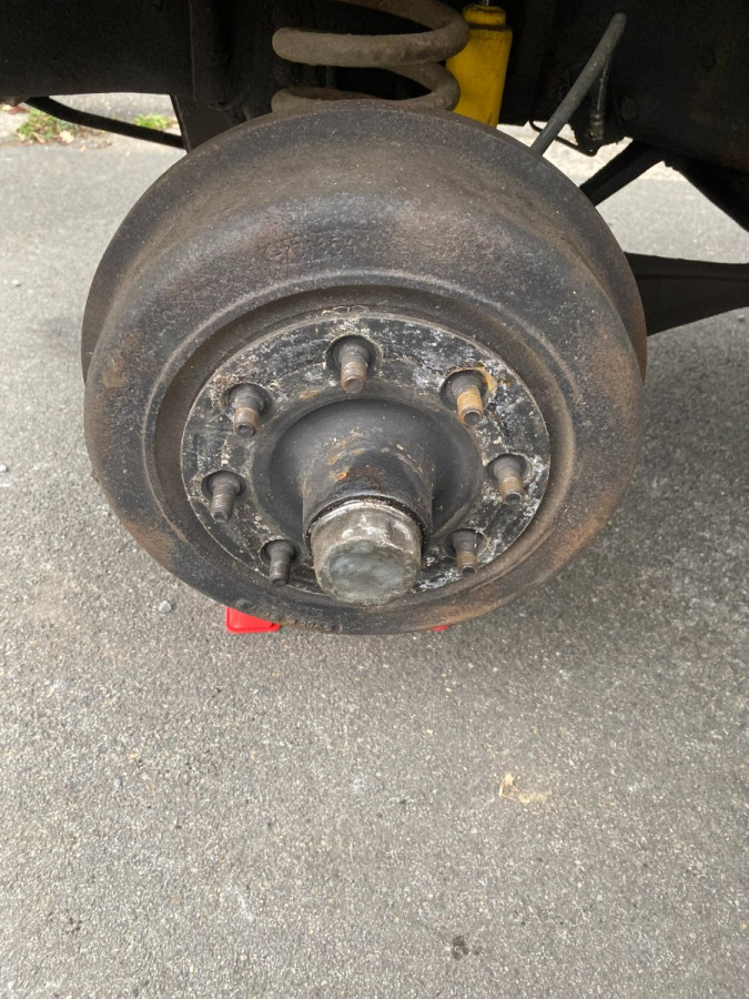

Hier, nous avons voulu vérifier l'intérieur des tambours mais je n'ai pas osé Est-ce que je peux enlever la pièce centrale (avec un tournevis par ex)? Y aurait il un boulon centrale derrière? Je pense qu'il y a un roulement conique derrière donc je n'ai pas osé. J'ai changé d'avis. Ce qui nous avait choqué, c'est le fait que réservoir du maitre cylindre, qui est compartimenté en 2 parties était vide à l'avant. Je pense que la partie avant est pour les freins arrières et que la partie arrière est pour l'avant ou peut être potentiellement pour les 2. Je n'en sais trop rien. Nous avons donc purgé l'arrière et l'avant gauche. Pas l'avant droit car ce n'est ni du 6 ni du 7 mais bien du 1/4. J'ai repris ma clé de 6 pour qu'elle passe mais il était trop tard pour vérifier si c'était ok. Sur l'essieu arrière, il y a le répartiteur pour les freins. Et de là, part une grosse durite qui ressembe à une mise à l'air. Ne sachant pas à quoi elle sert, je ne sais pas si je dois la remplacer car elle est croquée. Pour l'instant, pas de nettoyage, la graisse protège. Et comme nous n'avons pas de garage pour le moment, cela me semble plus malin N'hésitez pas si vous voyez des choses particulières ou si je me trompe. Nous partons de loin et pour être honnête, les énormes briques que nous avons reçu (en anglais of course) sont tellement détaillées qu'elles nous embrouillent plus qu'autre chose. Suite au prochain épisode
Bonsoir tout le monde Je suis vraiment une bille mais pour ma décharte, c'était fort rouillé et j'était couché du mauvais côté. C'est sur l'autre plaque que je peux trouver les infos nécessaires pour mon pont. En tapant la référence sur internet, ici https://www.fordification.com/tech/dana-front-01.htm Je ne retrouve bien C7TA-BU Par contre je ne vois pas pourquoi je n'ai pas de type of drive ce qu'est le L Et surtout ce en quoi cela m'aide pour choisir sur rockauto (ou ailleurs .. c'est juste que je ne connais que ce site pour le moment) Est-ce que tous ceux avec une croix sont compatibles. J'ai l'impression que oui mais je ne sais pas ce qui justifie les différences de prix. Merci d'avance pour votre aide 🙂

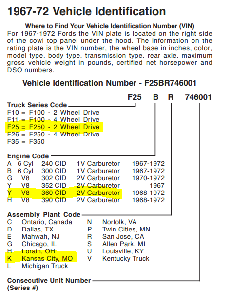

Déjà premier stress par rapport à l'ID notre n° commence par F25YKA Cela n' pas l'air de correspondre à ce que je vois sur le site Ben où il est mon A??? J'ai bien une petite idée de ce que vous allez me répondre mais bon 🤣🤣🤣🤣

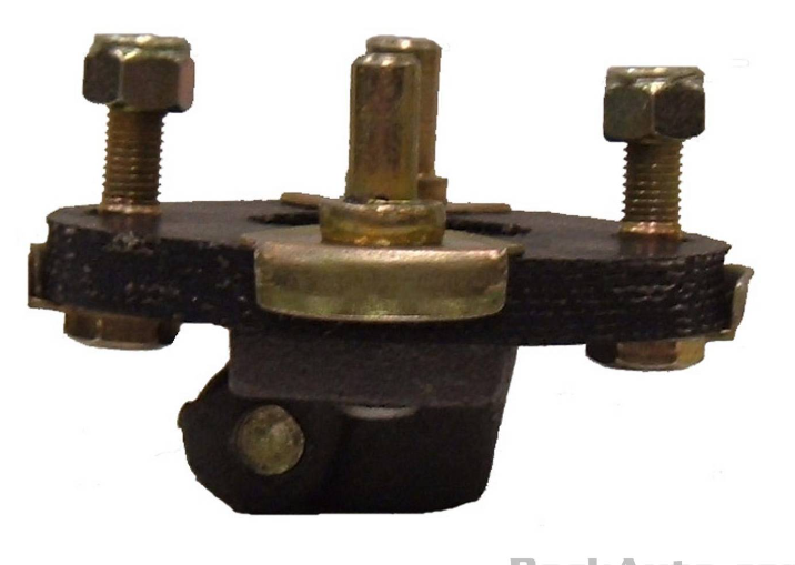

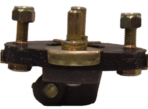

Merci Flyer... j'ai mis 10 min pour trouver qu'en français, cela s'appelle:"jeu de chevilles ouvrières" 🤣 Je t'avoue n'avoir jamais entendu parler de king pins... je n'ai pas la moindre idée de ce que c'est et à quoi ça sert

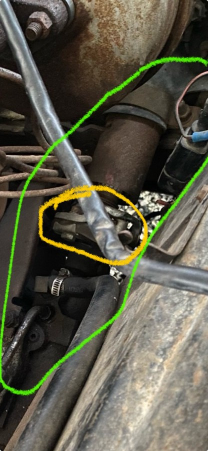

Merci les gars Effectivement, on m'a dit hier soir que cette vis pouvait être utile mais effectivement ne pas la serrer de trop pour ne pas bloquer carrément tout (je résume ce que j'ai compris) Je pense que le steering coopler comme montré par Flyer est à tester en premier. Me trompe je en disant qu'il faut qqun au volant pour tourner de gauche à droite et voir si la partie supérieure de la colonne ne bouge pas seule avant d'entrainer la partie inférieure? Si effectivement cela se produit, ce serait ce fameux steering qui poserait problème. Et de toute façon, il faut vérifier tout ce que Phil a mentionné plus haut. Mais pour ça, j'ai vraiment besoin du manuel.
