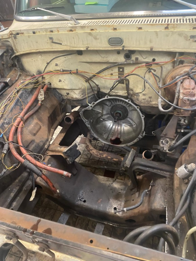

  1. hello les amis, premier souci... le volant moteur est out... les dents sont toutes abimées Si je ne me trompe pas, on ne sait commander que la couronne dentelée. Sur le volant du gamin, cette couronne est soudée (à l'arrache en plus) donc cela va déjà être pénible pour l'enlever sans rien abimer. Le vrai souci, c'est que la seule couronne que je trouve sur rockauto mesure 15.503 pouces, ce qui correspond à 38.1 cm. Or celle qui est sur le F mesure 23.5 cm... Du coup, je bugg

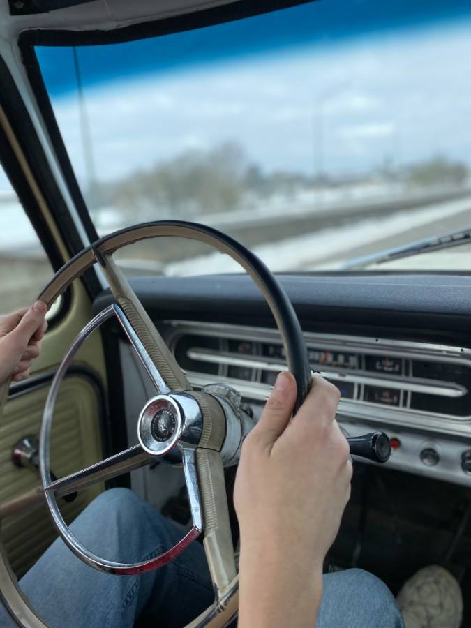

  5. Merci pour vos conseils, comme d'hab... Dernières news, le fiston avance bien. Il ne peut pas y passer autant de temps qu'il aimerait mais en 2 journées d'atelier, il n'a pas chômé.. enfin je trouve. , le seul moteur qu'il ait sorti jusqu'ici, était celui de son scooter.. pas le même délire. Passage au carwash avant car nous avions été avant à une bourse moto (pour moi) Quelle fierté dans ses yeux de pouvoir conduire son pickup (toujours en conduite accompagnée en plus) Là on voit bien que le volant n'est absolument pas droit lorsque l'on est en ligne droite...Nous n'avons pas osé le démonter pcq il est déjà fendu comme vous pouvez le voir... je ne vois d'ailleurs pas comment cela se démonte Nous n'avons pas de garage, c'est super frustrant de ne plus l'avoir à la maison.. A se demander à qui appartient ce pickup... pcq je suis complètement fan mdr A bientôt les amis

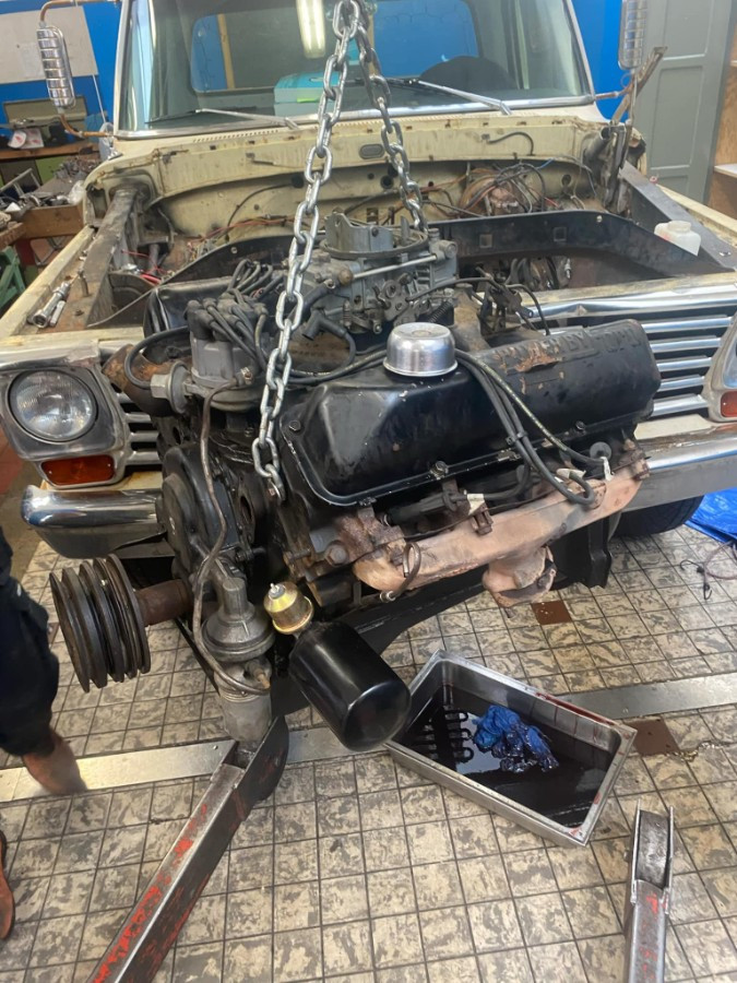

  6. Hello Fly, effectivement, tu as raison, c'est logique. Là aussi tu n'as pas tort mais je caresse tout de même le doux espoir que ces moteurs sont aussi mis au point par des ingénieurs consciencieux😅 Mon grand a commencé le démontage mercredi. J'espère qu'il fait ça bien et de façon méthodique pour se faciliter les choses au remontage. N'ayant pas de formation en mécanique, lorsque je bosse sur mes motos, je mitraille de photos, je prends des notes,je range dans des boites ou des sachets avec étiquettes etc. Et je me renseigne à mort sur qui doit être marqué, mesuré, vérifié, nettoyé, changé et sur les point d'attention pour le remontage. Et même comme ça, j'ai des surprises. Ici c'est une autre blague, le moteur me semble bien plus complexe. Lui n'a pas l'air de se tracasser. Si c'est parce qu'il gère, tant mieux, si c'est de l'insouscience....😬 Nous avons cherché hier comment repérer le PMH et dans quel ordre se fait l'allumage. "Normalement" son moteur est une 352 cid 8 cyl, je pense que l'ordre d'allumage est 1-5-4-2-6-3-7-8 On est bien d'accord que le piston 1 est bien le premier à gauche lorsque l'on regarde la voiture de face 🙄 Le repère est bien sur la poulie du villebrequin et on l'aligne sur le 0 qui est sur le carter Est il utile de mesurer les écarts au niveau des culbuteurs avant le démontage? Je n'ai pas encore trouver les cotes pour les reglages ceci dit...si qqun sait où je peux trouver l'info, je suis preneur

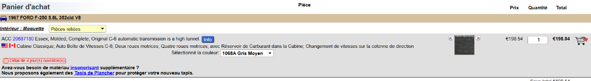

  12. Merci Pat... 🙂 Je suis dans la course et la recherche des cadeaux de Noel. Pour son Pickup, mon grand aimerait bien des tas de trucs forcément Je viens de regarder pour une nouvelle moquette de sol... Celui-ci me semble être le bon mais... avec les frais de transport et les taxes, on arrive à 320 (avec ma réduction des 5% 😅) Si j'ajoute un tapis insonnorisant, on dépasse les 400 facile. Et encore, il manque les tapis de sol en plus Si c'est le prix, pas de souci. De nouveau, sans point de comparaison, je me demande ce que vous en pensez (j'ai regardé d'autres sites mais ça semble tourner dans les mêmes prix) Sur Rock, il y a même 3 sortes de revêtements...j'ai pris celui du milieu, qui me semble être le bon compromis Il y a : tapis bouclé 132 € qui a l'air pas trop mal vinyle 137 € qui a l'air tout moche essex 198 €(celui que j'ai choisi pour le moment) essex 254€ ... je ne vois pas la différence avec l'autre essex à 198 ????, Comme ce sont des tapis pré moulés, je suppose que c'est mieux que d'essayer de se faire un tapis soit même?? Et que le faire faire par un artisan coutera encore plus cher. J'ai fait faire une selle moto il y a quelques années... (une place et demi) et elle m'a déjà couté 300 €🤭

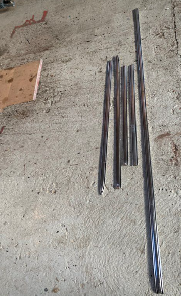

  16. Hello est ce que qqun sait où je peux trouver les baguettes décoratives qui vont sur la benne? j'en ai trouvé sur leboncoin mais hélas, il n'y en a qu'une...
  17. des enjoliveurs... et c'est si "rentré" que ça? et on les trouve où Phil? perso je m'en fous ... c'est pour JP 🤣

  25. Hello Fly tu penses que cela pourrait jouer sur la direction? Et le fait que le volant ne soit pas droit quand je roule? Je me demande si le centre du volant n'a pas et mal refixé en fait. Mais tu as certainement raison, cela pourrait aussi être un des facteurs Est-ce que le fait qu'ils n'aient rien dit au niveau des rotules au CT est suffisant pour écarter cette piste là... ça je n'en sait rien. Le volant ne réagit pas directement comme dans une voiture moderne et n'ayant pas de point de comparaison, je ne sais pas si c'est normal. Pas encore eu le temps de vider le système de direction assistée non plus...
