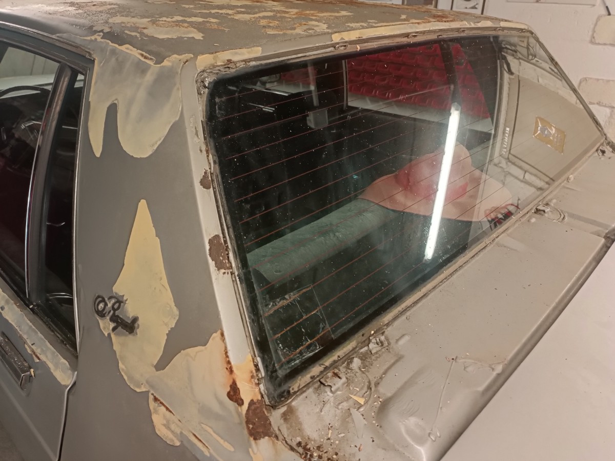

Salut Bip ! Ça avance... Lentement mais sûrement... J'y passe tout mon temps libre mais bon... C'est vraiment pas mon domaine ! Nombreuses surprises, découverte de corrosion, de trous sous le mastic cache misère, mauvaises réactions des produits avec certaines des 25 couches d'anciennes peinture... Bref les joies de la carrosserie ! Voici mon avancée sur l'arrière : Surprise sous le vieux mastic... Un peu de corrosion a traiter La face avant : terminée, plus qu'un poli lustré à faire. Pour la couleur, comme d'habitude le téléphone modifie énormément la teinte... Elle est bien plus sombre. Enfin, aujourd'hui, j'ai du mal, en effet, à l'avant, grosse surprise au niveau de la baie de pare brise... Complètement pourrie sous le cache misère... J'essaie... Soudure obligatoire ici... À suivre... Heureusement en attendant, je roule tout les jours avec sa "sœur" de 79. J'ai fini par mettre mon nez dedans et résolu tout ses soucis mécaniques, aujourd'hui c'est une merveille comme "daily" Même si je préfère la 80 esthétiquement... Ya rien à faire...

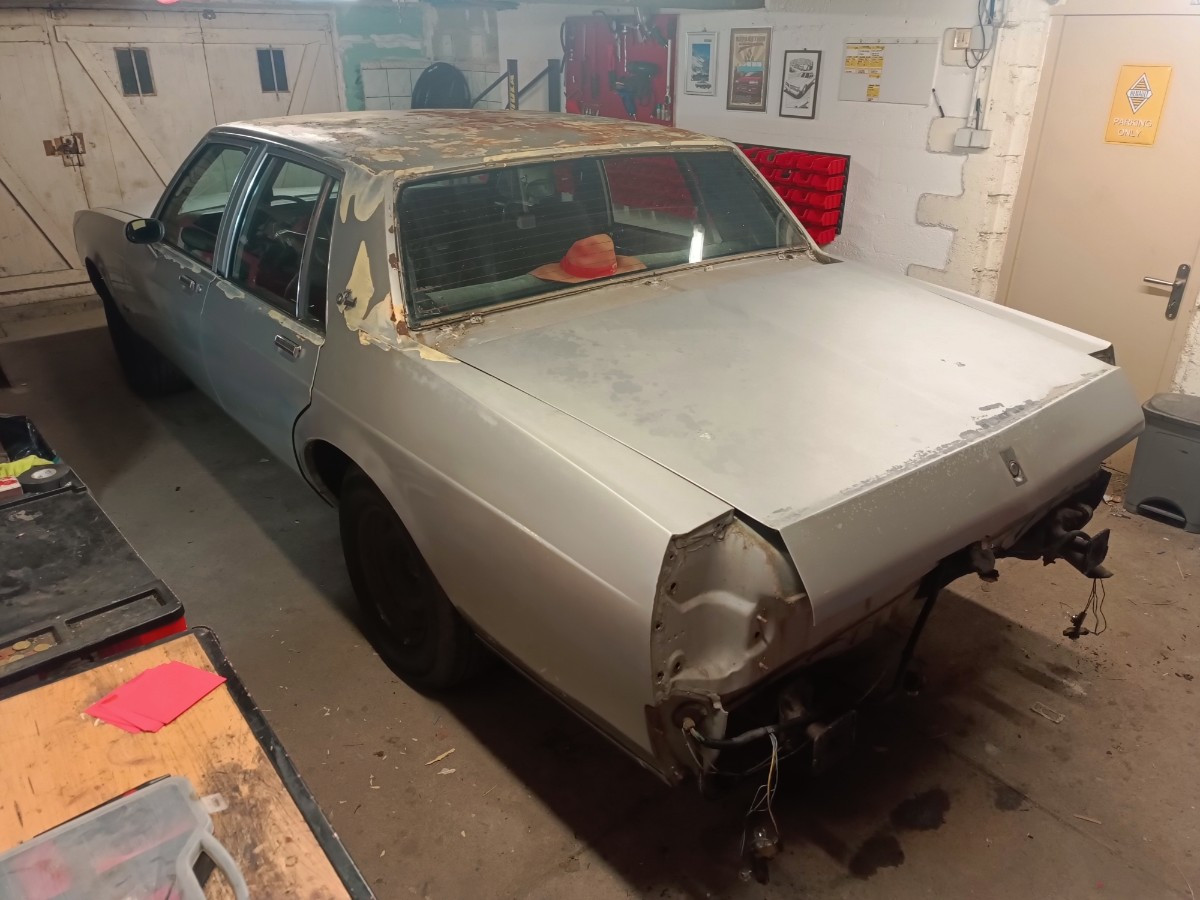

Quelques nouvelles de l'avancement des travaux. Ça bouge, préparation du coffre, capot, ça avance doucement : Pour le moment je ne m'occupe que des parties intérieures ( la ou l'erreur ou les défauts sont acceptables...) La peinture extérieure sera faite lorsque je me serai perfectionné dans l'utilisation des produits et outils. C'est con mais sa conduite me manque déja ! ( Je l'utilisais quasi quotidiennement... ) Après bon... C'est comme ça ! Plus ça va durer et plus je me rapprocherai de l'été, idéal pour la peinture contrairement à l'hiver.

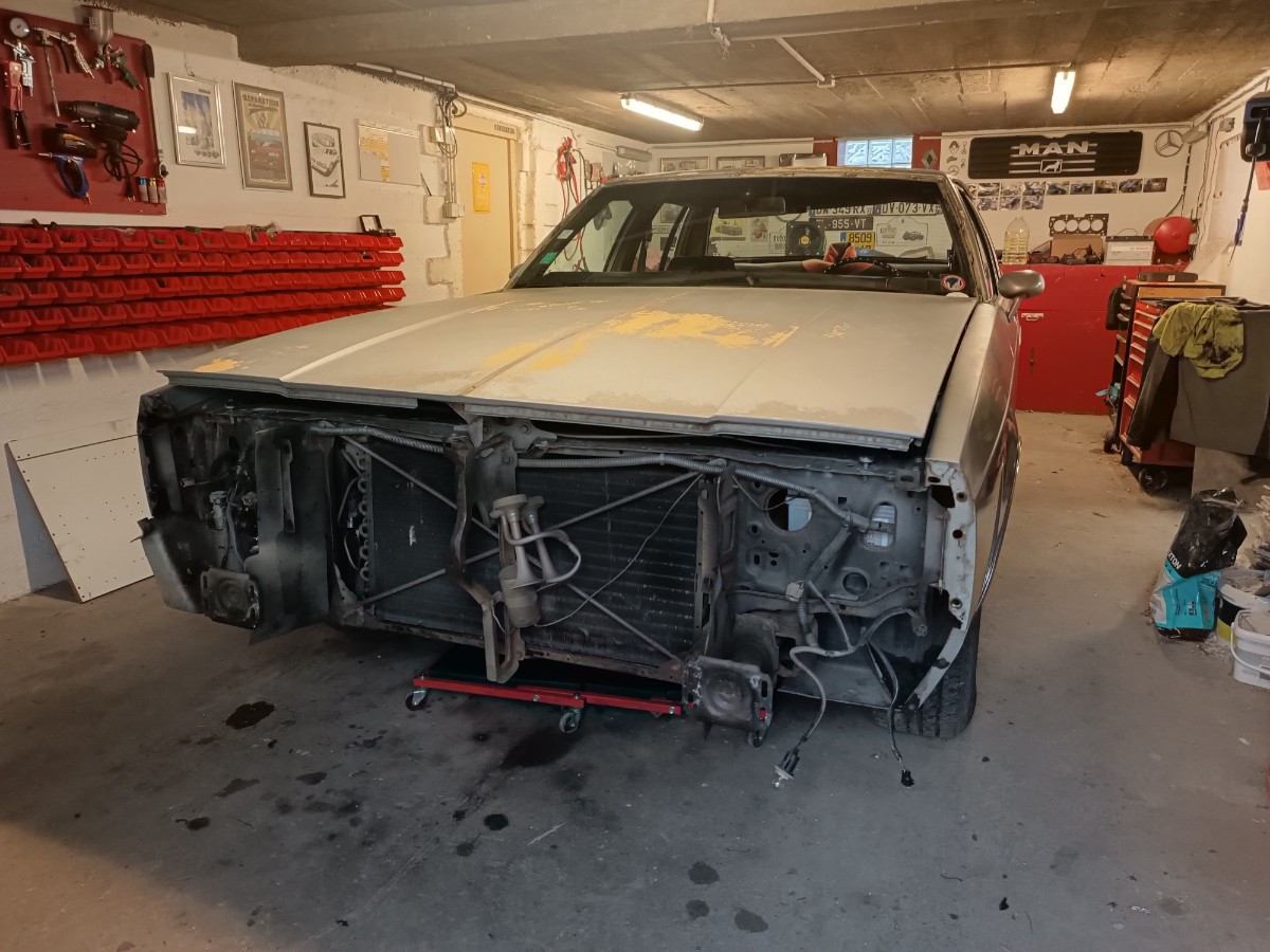

Ça continue... Ponçage encore et toujours. Pas de grosse découverte de corrosion grave sous tout cela ( rien de perforant ni de réparation choucroute ) Pour les ailes elles sont "prêtes à peindre". - Ponçage - masticage des défauts - ferrose coté intérieur, couche d'apprêt anti rouille, anti gravillons, puis peinture noire. - pour le coté extérieur : poncage, correction des défauts ( mastic alu ) puis mise en apprêt ( antirouille ) Pour la teinte normalement je reste sur un "rouge pourpre brillant direct". J'ai peint une pièce provenant d'une autre voiture pour avoir un rendu et pour pouvoir "tester" la résistance de cette peinture.

Je ne sais pas ... C'est à moitié poudreux et c'est la dessus que l'ancienne peinture ne tenait pas. Obligation donc de dégager intégralement ce truc qui, lui, tiens assez fort sur la carosserie 😑 Allez j'arrête pour ce soir. J'en suis la :

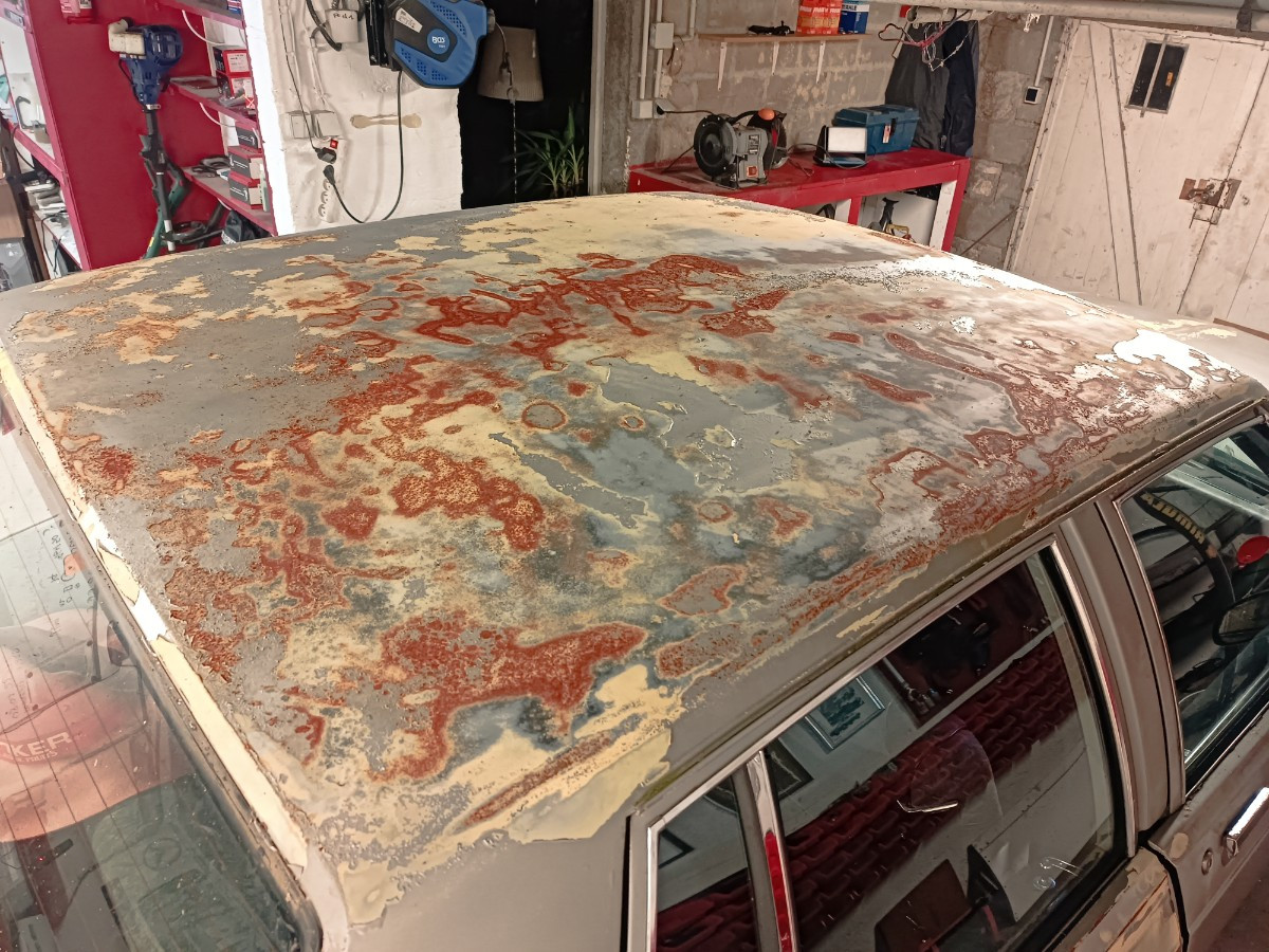

Effectivement 👍 Étrangement la peinture est très très dure à poncer mais se décolle facilement laissant place à une sorte d'apprêt jaune. C'est lui qui pose problème je pense. Il faut que je le retire intégralement !
On avance... Lentement mais sûrement... C'est extrêmement compliqué de poncer tout cela, il y à plusieurs couches au fil des années J'ai l'impression de n'avancer à rien... J'ai peint un élément à sa couleur finale pour avoir une idée : rouge pourpre brillant direct : Alors on à ici grace à la nullité de mon téléphone niveau photos, une impression de "rouge pompier pétant" La couleur est en réalité rouge grenat, bien plus foncé. Un Rouge bordeau quoi, présent à l'époque sur la gamme.

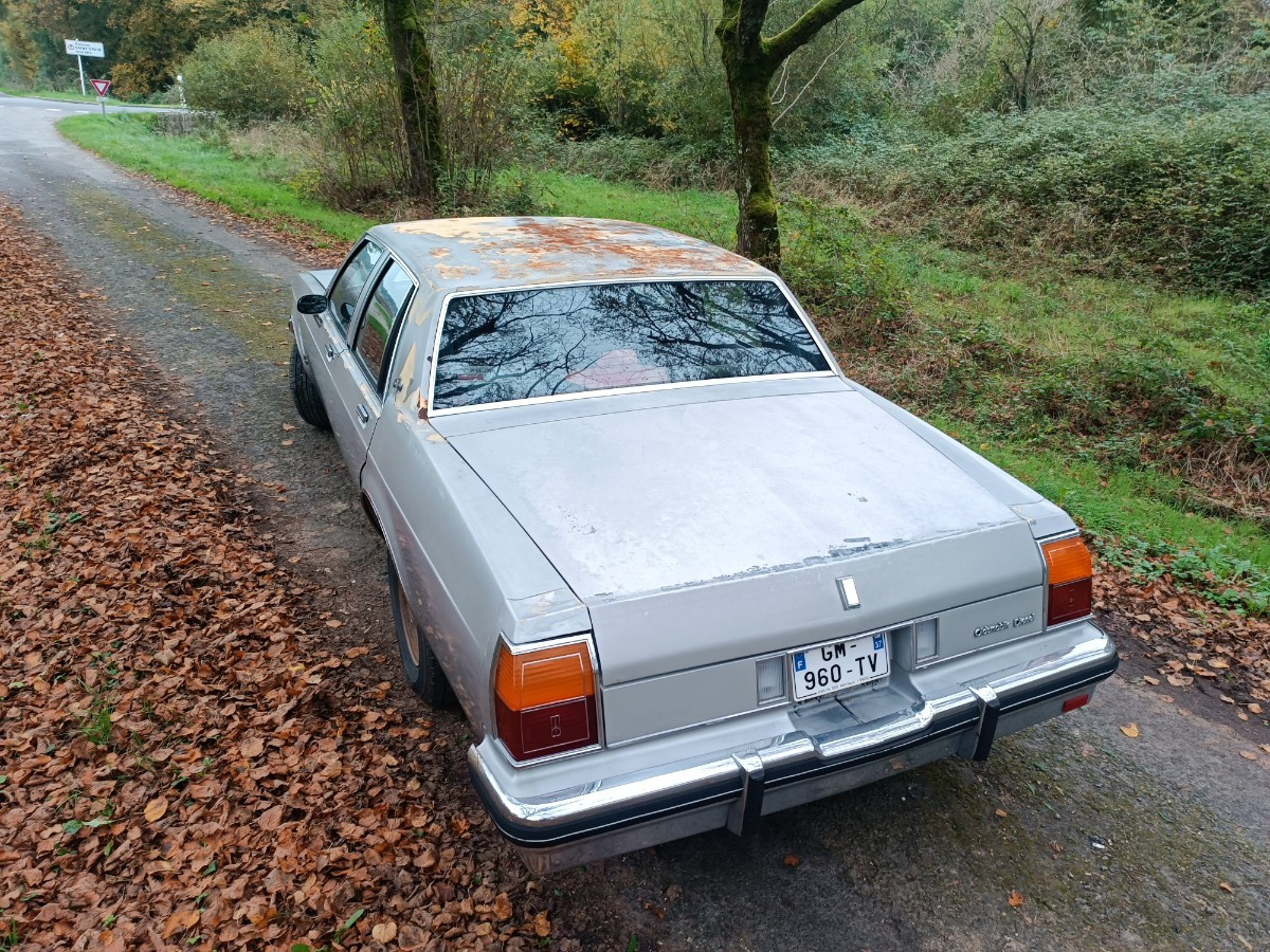

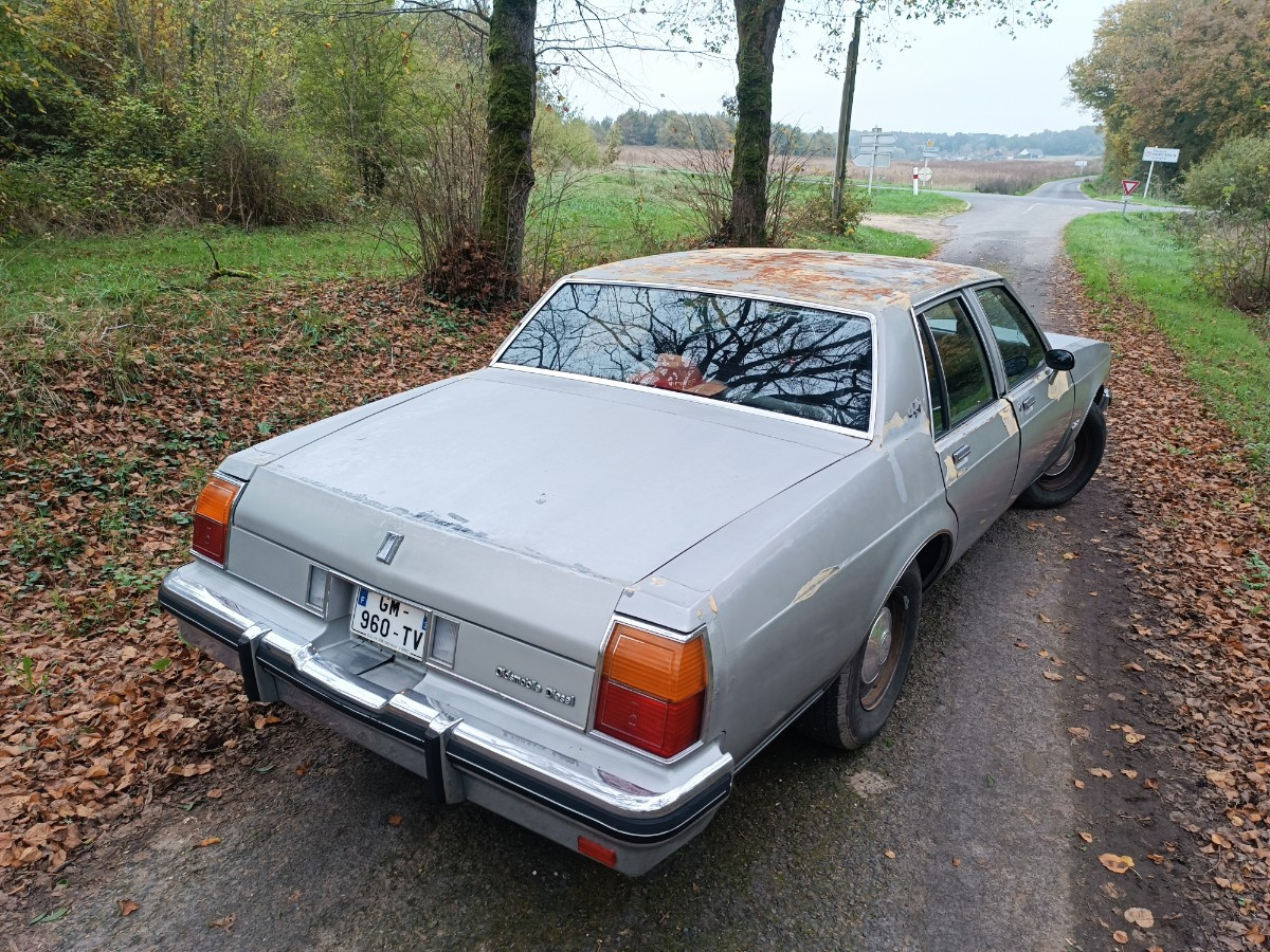

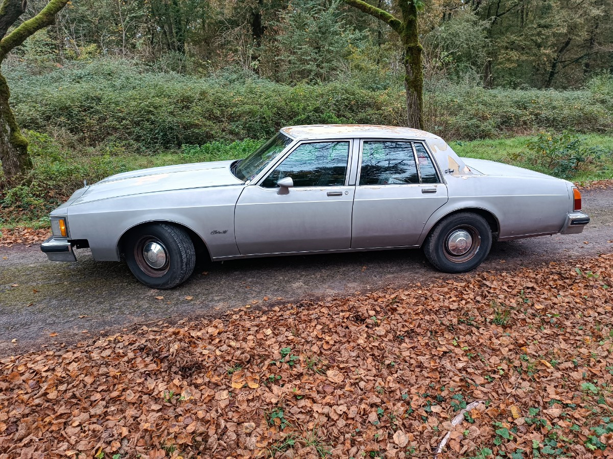

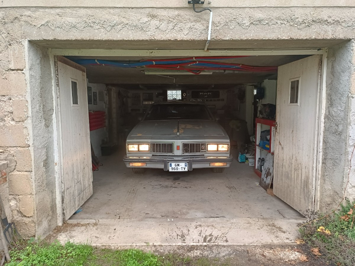

Bonjour à tous ! Quelques nouvelles de ma Delta 88 Diesel, équipée de son merveilleux V8 5.7 Diesel ! 😁 Et bien elle fonctionne toujours aussi bien ! Ça démarre au quart, ça roule au top, ça ne fume pas et cela ne consomme pas ( pour un V8 US...) Assumant sans broncher la fonction de véhicule principal vu que ma Mercedes est actuellement en panne un jour sur deux 🤪 Enfin bon, logiquement, sa cousine germanique étant remise sur roues ( pour un certain temps j'espère... ) j'ai décidé de l'arrêter pour longtemps... En effet, ci joint les photos de l'engin, avec les conséquences de plus en plus visibles de la peinture lidl d'un précédent propriétaire ! Donc oui... Au bout d'un moment faut arrêter les frais... La corrosion commence à attaquer d'un peu partout. Donc c'est décidé, je m'attaque à une remise en état de tout cela, avec mes propres moyens ( de prolo... ) Je vais essayer de faire de mon mieux... Hop dans le garage et c'est parti ! Affaire à suivre donc, je vais faire au mieux pour, cette fois, lui offrir une robe de qualité... Elle le mérite bien ! À suivre donc, restauration en cours...
