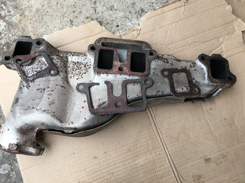

  10. Problème résolu Encore merci de votre aide J'ai changé les joints de collecteur et en effet 95% du problème venait de là. Elle me fait quelques retour très très très rare mais il me reste à changer les joints collecteurs/lignes qui sont bien fatigués + les deux silencieux (reçu cette semaine) les anciens entre la vieillesse et les retours étaient en choux fleurs. Et ça devrait être bon

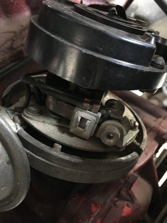

  14. Bon alors quelques nouvelles. J'ai refait le tour de l'allumage et c'est nickel, depréssions du carbu ok, avance ok (j'ai fait des essais avec + ou - d'avance et le problème reste inchangé) J'ai inspecté les collecteurs et raccords collecteurs-lignes, il n'y a aucunes traces de fuites d’échappement (trace, poussières, calamine,....) tout "parait étanche" J'ai fait des test "tête dans le moteur" à aucun moment j'entends des retours, par contre on les entends vraiment en fin de ligne J'ai un des silencieux qui est mort et il est percé (les retours ont pas du aider), serait il possible que la prise d'air se fasse à ce niveau là? ça me parait bien loin Du coup pour être quand même sur et éliminer cette option j'ai commandé des joints de collecteur + une bombe de froid + graisse au Cu pour remontage. Je vais changer au minimum celui du côté silencieux mort et on verra.....
  15. Merci Je vais faire (ou refaire) le tour de tout ça. Notamment l'échappement que j'ai pas touché pour le moment et voir...
  16. Merci de vos réponses. En fait le calage est bien de 0 degrés (capsule dépression débranché) se qui correspond aux 8-10 degrés moteur coupé et callage "à la main" avec écartement de 0,4 pour qu'elle demarre puis j'ai finis à la strobo J'ai lu ça sur le net mais je me demandais vu que j'ai des retours dès les premiers tours de moteur démarrage à froid les gaz sont pas vraiment en haute température ? Pour les soupapes je suppose que la solution c'est deculassage + rodage ? ça m'enchante pas vraiment. Je vais un tour du côté de la ligne d'échappement, resserrer tout ça et voir....
  17. Merci de l'idée Non c'est vraiment dans le pot, je dirais au niveau collecteur, silencieux intermédiaire les retours. En descente on entend vraiment le retour de tout les cylindres donc j'élimine une ou deux soupapes fatigué je pense Le bloc aurait en théorie seulement 80000km mais jamais resto du coup la distri je sais pas. Comment se fait-il que le soucis se soit "modifié" entre avant/ après remontage du carbu j'ai touché aucun réglage Richesse peut être ? Je sais pas

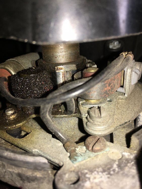

  18. Je désespère un peu..... et aurais bien besoin d'idées..... Voilà les symptômes : Depuis quelques temps : Moteur non en charge - à froid quelques retours dans l'échappement au démarrage ou si j'appuis un peu sec sur l'accélérateur - à chaud si j'accélère progressivement pas de soucis, coup d'accel un peu sec des retours à l'échappement lorsque je relâche En charge : retour à l'échappement lorsque je relache l'accel en descente ou après une gros coup de pédale Changement allumage (vis, condos, avance à dépression, bobine, bougies) callage à la strobo 0° avance à dépression débranché au ralenti (comme le préconise la doc) --> même problème Resto du carbu, changement joints, pointeau, pompe de reprise,... --> j'ai constaté un petit gain de puissance, moteur répond plus rapidement, prend bien ses tours.... Mais le problème s'est accentué, mêmes symptômes avec des retours en continu dans l'échappement au ralenti, ou en charge quelques coupures avec des pètes lors d'accélérations Je joins quelques vidéos pour vous faire une idée (celle sans image, avant de partir et l'autre en revenant d'un tour de quelques minutes) Désolé pour l'affichage XXL des vidéos... Merci pour votre aide IMG_7059.MOV IMG_7054.MOV

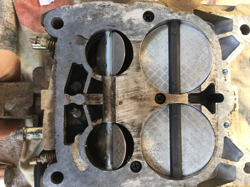

  19. Salut salut, j'ai encore besoin de votre aide et notamment les plus ou moins pro du carbu. 😊 Je me suis lancé dans la resto du carbu (Rochester quadrajet 4MV) Et je me pose une question. Dans le kit m de rockauto j'ai plusieurs choix de joint carbu/pipe admission mais lequel choisir? En noir l'ancien qui était monté et en gris mes 2 choix. le doute porte sur le rainurage du joint avec ou sans ? Ce rainurage correspond à celui de la pipe d'admission et au niveau des dépressions du carbu, mais l'ancien joint ne les possédaient pas. Du coup je reste comme avant ou je me pose trop de questions et peu importe? 😊 Merci à à
