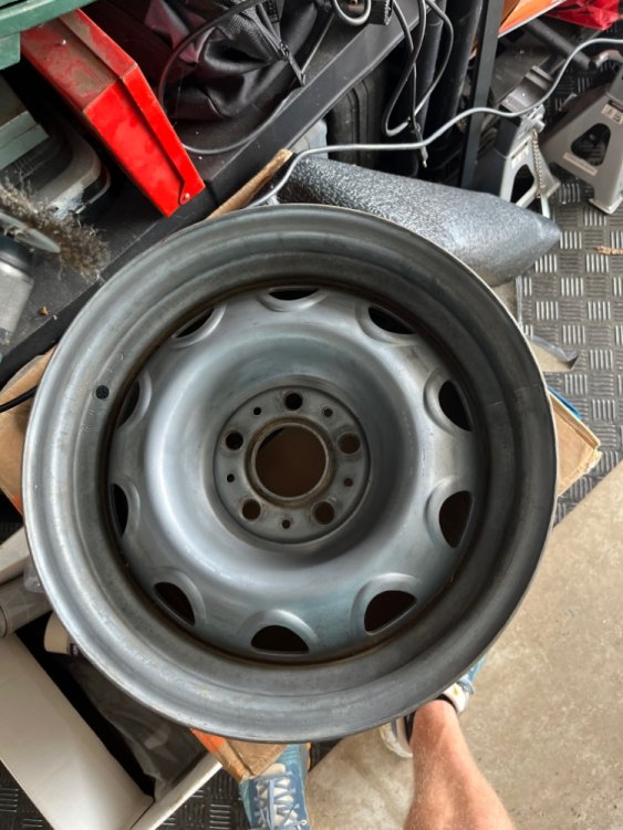

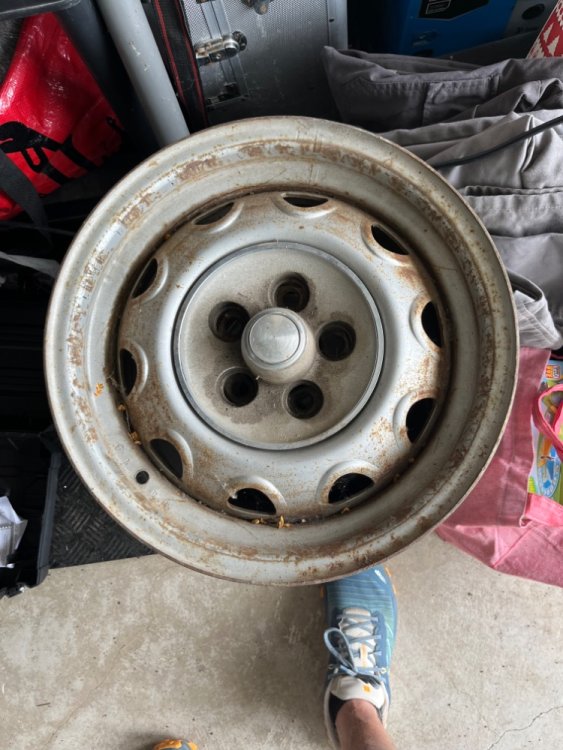

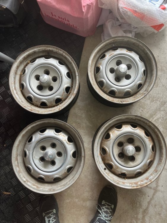

  15. Des petites News ! Je l’ai amenée chez un bon mécano qui lui a fait un petit réglage et c’est quand même bien mieux ! J’ai changé les bougies par des ngk zfr5n et c’est le jour et la nuit … démarrage au quart de tour et elle monte bien mieux dans les tours 😊 ça fait vraiment plaisir je ferai des photos dimanche à l’américain car show à pont du château dans le 63 😉 le gars m’a aussi parlé de l’allumage électronique 😅 mais bon 350€ sans la main d’œuvre on va attendre encore un peu 😬 sinon les jantes rallye wheels sont en peinture mais pas encore prêtes ! voilà pour les News 😉
