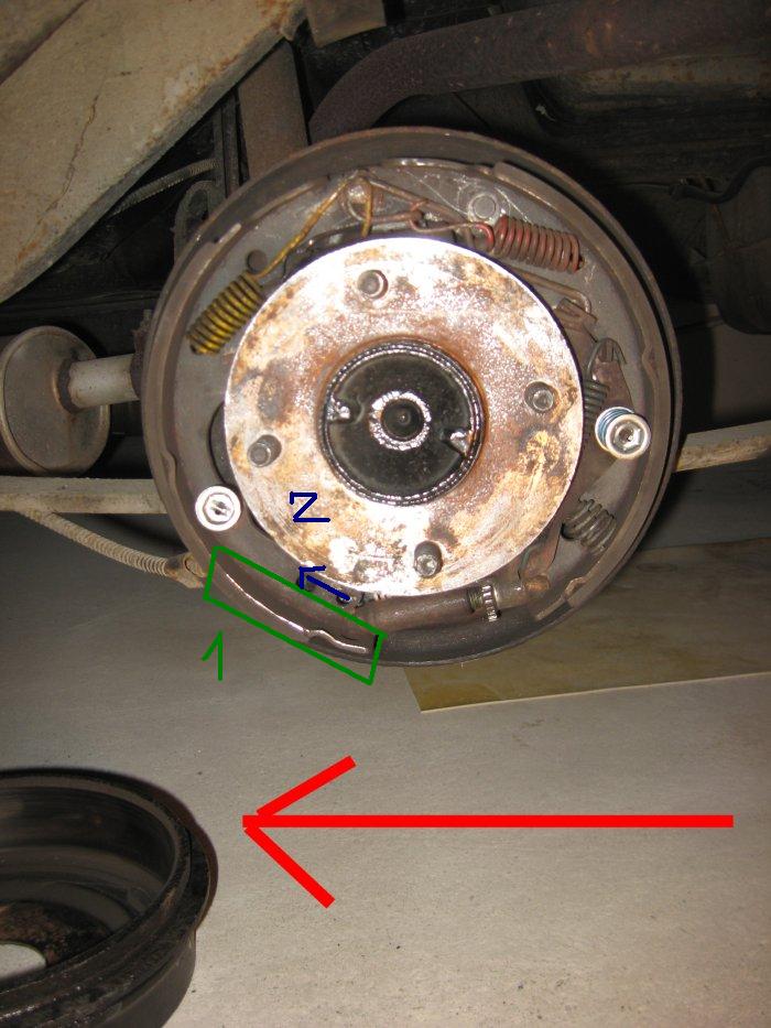

1 en vert : le frottement qu'a noté Manu sur la garniture, tu le retrouves sur le tambour ? 2 en bleu : est-ce que le ressort ne devrait pas aller dans le trou le plus éloigné ? autre hypothèse (je vais essayé de me faire comprendre) le ressort de rappel blanc est monté à "l'envers" c'est à dire qu'il tire la garniture vers le tambour, ce qui pourrait expliquer le frottement du point 1... on va y arriver (ça va te couter une bouffe) mais on va y arriver
Une chose est sûre ça ne peut pas venir des amortisseurs. Si tu arrives à tourner à la main la roue sans forcer, tu dois juste sentir un léger frottement, ce doit être un problème de retour à leur place initiale des garnitures. As-tu fait un essai sans le tambour pour voir comment tout ça bouge ? ou comme Lolo le répartiteur ne joue pas son rôle et en voie tout sur une seule des roues.
Question con : les ressorts de rappel font-ils bien leur travail ??? je viens de me rendre compte que Lacastille a posé la même question.
Allez au boulot : faut qu'elle roule demain !!!
