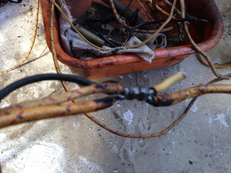

Regarde bien la photo et les extrémités des fils : tu comprendras le problème quand j'ai démonté le toron je me demandais pourquoi sur différentes parties c'était hyper dur à enlever ..... Cela avait déjà chauffé et durcit ... Certains fils sont impossible à déterminer sauf qu'ils sont noirs ... Tout à fait d'accord sur le domino électrique : à proscrire Merci : top! je ne savais pas que cela existait je pourrais changer le tube jauge d'huile si c'est le cas Je vais voir ce matin

Matinée électricité J'ai continué à enlever les fils qui étaient non protégés....et les remplacer par du neuf J'ai vu des soudures dans des tourons : je me demande comment ça fait pour ne pas cramer ! Aujourd'hui ce genre de connexion est totalement interdit J'ai voulu mettre une centrale clignotante électronique que neni il me faut une classique pour que cela marche J'ai fait des photos sur les mauvaises jonctions j'en ai trouvé 4 comme cela ..pas glop glop comme quoi les normes ont évolué parfois pour plus de protection Ensuite démarrage du moteur....et là la jauge temp et pression d'huile n'ont pas supporté le démontage : c'est la tuile! Je vérifierai demain si c'est irrémédiable comme elles sont toutes les deux avec des tubes capillaires sans électricité ..j'ai dû trop courber les tubes
