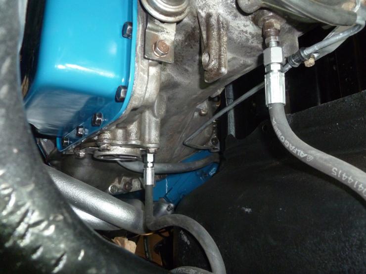

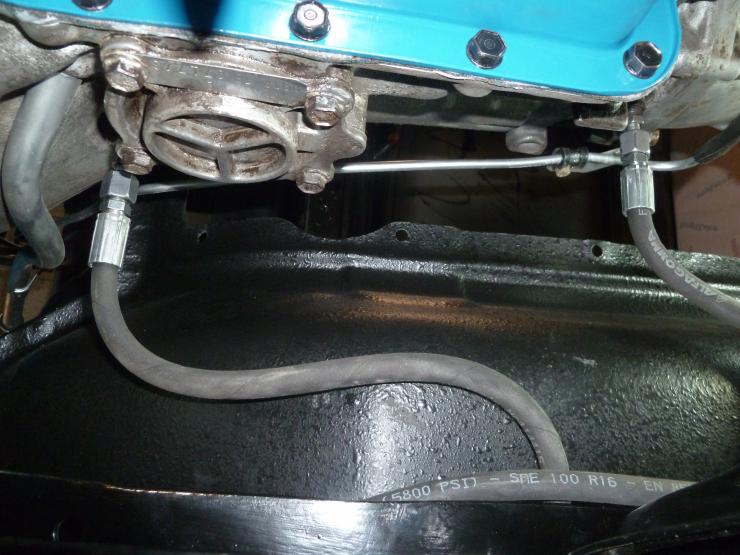

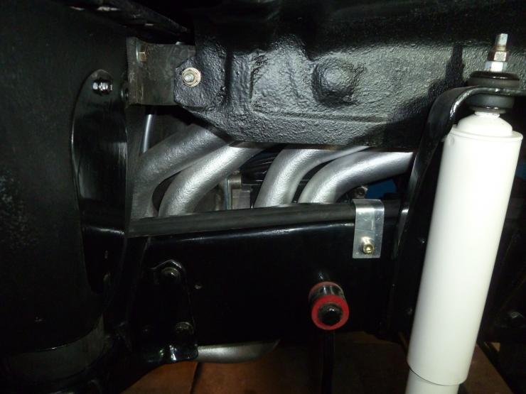

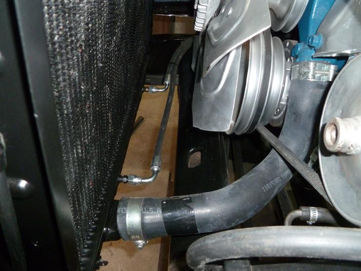

  21. Merci Phil, C'est un pote qui a une société de réparation hydraulique qui me les fait, c’est nickel et pas chère certes, ce n'ai objectivement pas utile de faire si solide en souple, cela me permet de les faire passé sur le bord du châssis bien attaché, ça fait bien propre, je ferait une photo a mon avis, mieux que des tuyaux qui passe derrière le collecteur dans tous les sens et qui font pas terrible j'aime bien améliorer surement des reste de mon ancien métier.
  22. J'ai pas tous compris !? Les branchements sur le radiateur sont au même niveau, un a droite, un a gauche. Sur la boite, même niveaux également, un a l'avant de BV, l'autre a l'arrière. Sur le radiateur, j'ai une petite idée ! Entrée a droite et sortie a Gauche je suppose ? Mais sur la boite ???
  23. J'ai fait faire deux flexible pour le refroidissement de ma boite, jonctions boite radiateur Comme une grosse quiche, je n'ai pas repérer si il avait un sens quand j'ai démonté Et les vieux tube qui y étaits sont tellement destroy qu'il est impossible de s'y fier Si quelqu'un peut me dire si il y a un sens ou non ??? Merci
