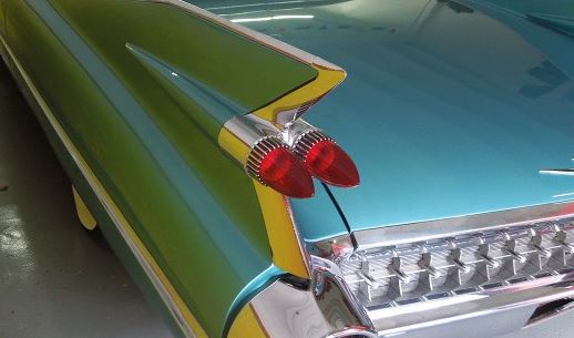

Bonjour à vous, J'ai un feu stop de grillé sur ma Cadillac 59. Est-ce que quelqu'un sait comment enlever le verre en forme de fusée pour accéder à l'ampoule. Il y a une vis sous les "griffes" que j'ai enlevé. Mais je me retrouve avec le bloc fusée + griffe, avec la connexion et l'ampoule inaccessible. Et je n'ose pas forcer sur le verre. Et le seul moyen de changer l'ampoule est de l'enlever (enfin je pense) Je pense qu'il y a un maintien quelque part, qui le serre dans les griffes, mais je ne vois pas où.
