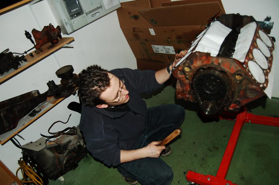

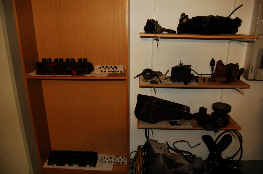

Vala. Episode VI, j'ai rapatrié mon monstre à la maison, par la route... S'en suivit une dépose du groupe moteur-boîte sur la route devant la maison, et je l'ai ensuite monté sur mon support, dans mon atelier. Quand à la caisse, elle dort toujours dans la grange. Disons que la place de travail est pas très pratique, mais que pour l'instant aussi j'ai pas encore le matos nécessaire pour poursuivre l'opération. Moteur: j'ai déposé tous les périphériques, pompe à eau, alternateur, démarreur, et j'ai ensuite commencé à l'éventrer. J'ai déposé les deux culasses, et les joints avaient quand même sensiblement besoin d'être changés... Quel plaisir de bosser sur ce moteur , jamais rencontré ça au boulot...

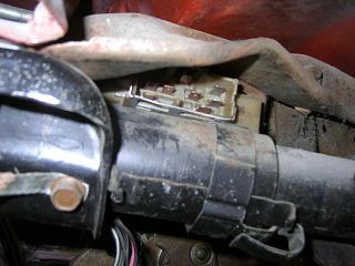

en fait ce qu'il me manquait c'était les connexion sur les bornes dudit switch, mais finalement j'y suis allé au multimétre et ca a très bien été merci quand meme!
merci! si j'ai un haynes mais il n'y a pas de vue de la prise. tu as un shop manual de camaro? quoipourun?
ouhaheuh scuze sur la camaro 71.
Salut, est ce que quelqun aurait un schéma pour savoir quelle borne fait quoi sur la prise duswitch qui est sur la colonne de direction? par exemple entrée de courant, sortie contact ou démarreur, etc.
