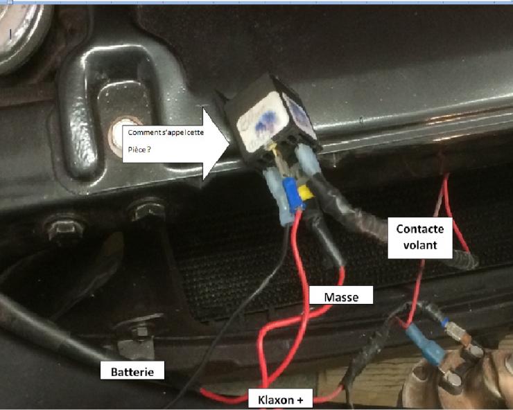

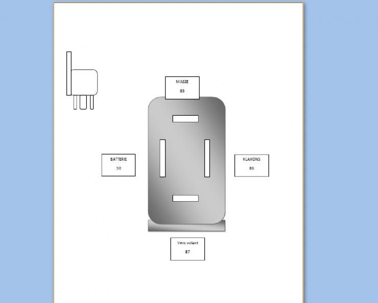

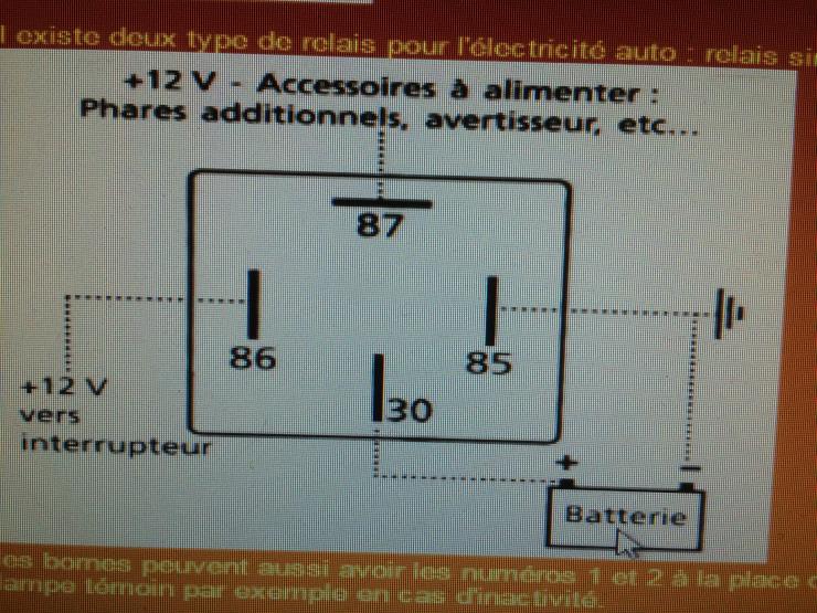

  7. Voici le relais 4 broches que j'avais commandé...Comment savoir ou est la masse sur les quatre broches ? J'ai trouvé ce montage sur le net, il est bon ?

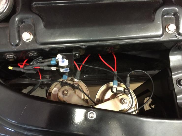

  8. Salut à tous, j'ai encore mon klaxon qui ne marche pas. Je pense que j'ai remonté quelque chose à l'envers. Vous pourriez regarder les photos pour voir si vous décelez un problème du au remontage ? merci. Photo 1 Le ressort vient bien par dessus ?

  10. Merci Phil, mais c'est une des prises mâles du relais qui est resté coincé dans la cosse, de ce faite la rend HS. Pour le branchement sauvage, la voiture est arrivée directement des Etat-unis comme cela. Mais comme je disais, j'ai refait le faisceau proprement avec les fils de couleurs correspondantes. On ne le vois pas mais tu as trois klaxon monté en parallèle . Aujourd'hui tous les centres autos sont fermés donc je vais attendre lundi.
  11. J'ai refait le faisceau de la batterie passant par les klaxons et à l'arrivée du contacteur qui monte au volant. Et je voudrai savoir comment s'appelle cette pièce à quatre broche mâle ? Par ce qu'ont retirant les cosses, il y en a une qui est restée coincée avec. Je pense que le souci de l'alimentation des klaxons viendrait de là. Peut-on en trouver dans un magasin landa de voiture style AD ?
  12. Oui je suis un lève tõt. là c'est le Klaxon qui m'embête un peu. Si je les branche en directe ils fonctionnent . Donc je remonte fil par fil pour savoir ou est le problème.
