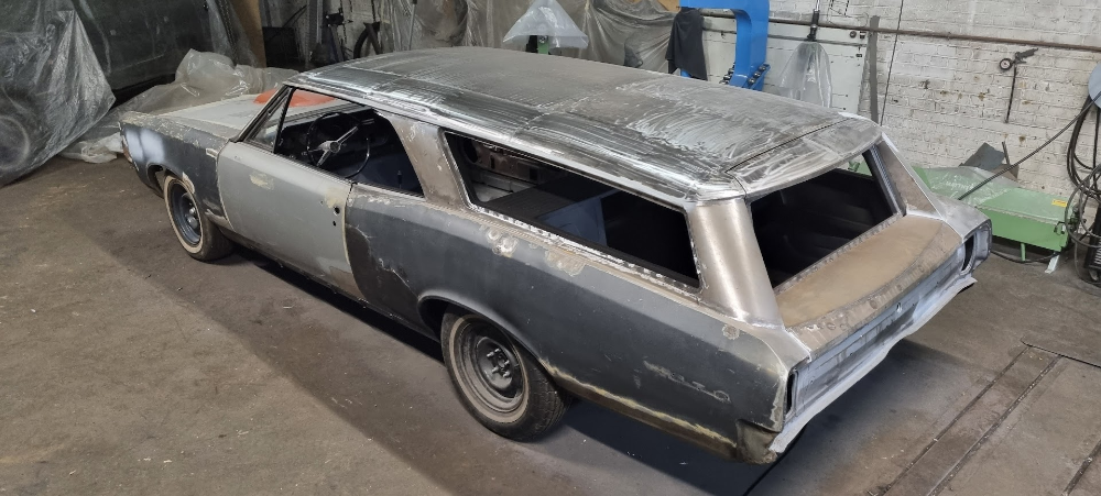

    The Pontiac Duo!
    Merci des conseils Je testerai. Pour "tirer" le toit correctement, je viens de me faire un petit plaisir à... 460€ Mais je pense que ça aidera vachement. Je suis habituellement partisant du "tout" a la main, mais la... vu la taille du toit... J'ai préféré l'électrique au pneumatique, bien que plus chère et plus lourd, c'est juste plus polyvalent (je compte utiliser cette machine a d'autre fins que celle de la préparation auto) Je compte faire la préparation de la voiture par étape. A commencer par le plus dure, le toit, justement. Juste sa partie supérieur pour le moment. Donc une petite remise a blanc pour virer la rouille -très- superficielle était nécessaire. Un coup disque 3M Scotch Brite et un coup d'orbitale P80 font le taff. Au final même sans le "filme" de rouille qui s'était crée, j'aurai quand même du le faire pour créer l'accroche. Avant : Et après : (ici je n'avais pas encore passé le P80, après passage de ce dernier, on récupére une surface sans marques (lignes)) Dans le genre "Faites ce que je dis, pas ce que je fais", j'ai finalement décidé de ne pas passer d'époxy avant le mastic. Mastic sur la tôle nue. J'ai fais un essai avec mon epoxy, et je trouve la tenue du mastic moins bonne que sur la tôle a poile. La suite donc bientôt.

    The Pontiac Duo!
    Un peu de boulot effectué ces derniers jours : Petites retouches mastic à gauche a droite, notamment au niveau des points de soudure, puis au niveau des soudures en bord à bord, forcément. Les deux zones de pose des haut parleurs sur la plage arrière aussi, nécessitaient un peu de prépa. Au passage, je ne pense jamais monté des haut parleurs sur cette zone, tout sera caché, mais j'aime le coté : "C'est prévu pour a l'origine, mais la voiture n'est pas équipée de cette option." Mise a blanc du plancher de coffre, j'en ai tellement pris plein la gueule que j'ai pas fait de photo L'appret anti rouille qu'ils ont pulvérisé dans les 70's lors de la conversion en corbi est une vraie merde a virer, par contre très efficace, puisque le plancher est juste parfait en dessous. bosselé, mais exempt de toute rouille. ... J'avais d'ailleurs en tête de remettre entièrement les planchers a blanc (donc même niveau habitacle) histoire de faire très propre. J'ai changé d'avis Au final c'est sous une moquette et c'est bien protégé = C'est bon comme ça. J'étais donc a ce point pret pour la mise en primaire époxy (pas partout, juste aux endroits mis a blanc/mastics - et juste un petit voile) suivi du primaire garnissant. Sauf que... J'allais tout piétinner juste après pour poser les isolants et coller la feuille de toit sur un primaire qui met des plombes a secher avec ce temps. Donc vous l'avez compris, je passe d'abord par l'étape " Isolants et Colle" : Une petite photo comme ça.... Mais une grosse demi journée de boulot. Tout dégraisser pour assurer que ça colle bien, chauffer les isolant au décapeurs avant pose, puis pose (pas simple du tout a poser tout seul !!) et passage a la roulette pour bien appliquer l'isolant, et assurer son collage sur la surface. Coup de bol (ou presque), un panneau d'isolant fait la bonne taille en largeur de caisse. Bon ils auraient pu faire 3cm de plus, mais on va pas bouder. Je sais que certains pensent qu'il n'est pas nécessaire d'appliquer l'isolant sur TOUTE la surface, et je suis d'accord sur ce point en ce qui concerne les planchers. Cependant en ce qui concerne une feuille de toit, j'ai essayé de couvrir quand même la majeure partie. Ca aide vraiment a rigidifier et à insonoriser. Ensuite collage de la feuille. J'y suis pas allé de main morte, il y a 4 cartouches de colle à panneau (Sika) qui y sont passées : Ici on voit bien les traverse arrières, au niveau des traverses avant ceci dit, étant relativement écartées du toit, j'ai fais des petits paquets de colle (comme ils font sur les utilitaires modernes d'ailleurs). ... Voila donc qui est fait. La colle n'est pas sèche, mais déjà la différence en terme de ressenti quand on "cogne" le toit avec le poid est totalement différent! Un son sourds, et non plus ce "bouinnngggggggg" Du coup ! Mise en époxy/surfacer : Le bas des panneaux et passages de roues ici a été collé a la colle conçue pour accepter la peinture. C'est pas méga propre (je suis le plus nul du monde pour des joints propres - mais au moins je le sais et je l'accepte ) mais ça sera caché en partie par un petit vynil qui viendra protéger le fond de coffre (comme origine) C'est officiel, je peux donc maintenant passer a la prépa extérieure de la bagnole. Enfin.. Je dois pas oublier de faire les garnitures de vitres. Mais ça se fera conjointement. A+
