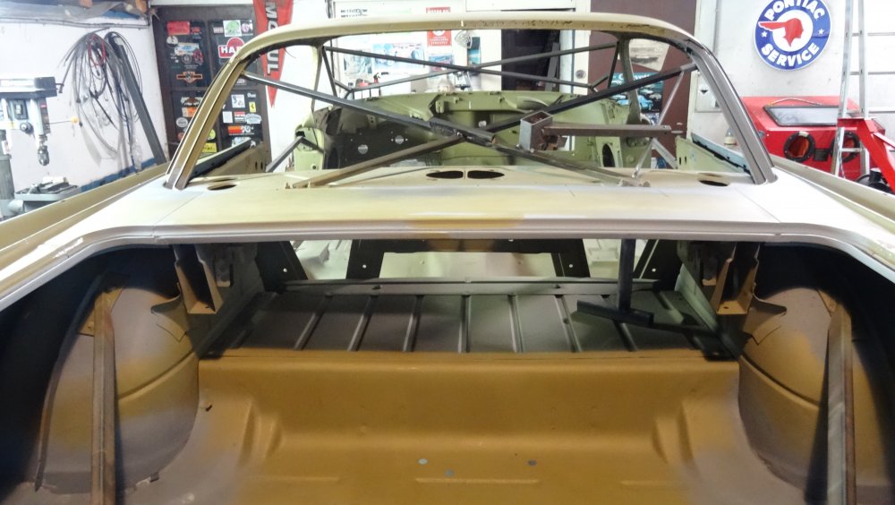

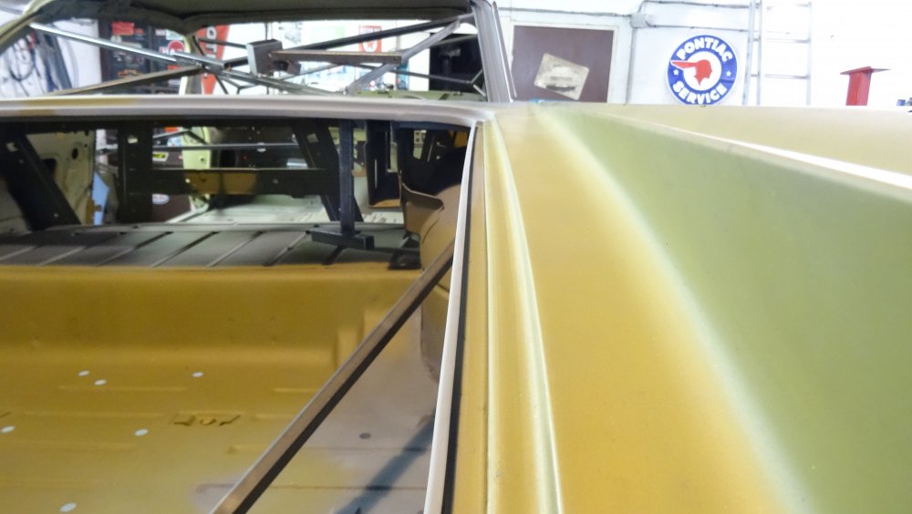

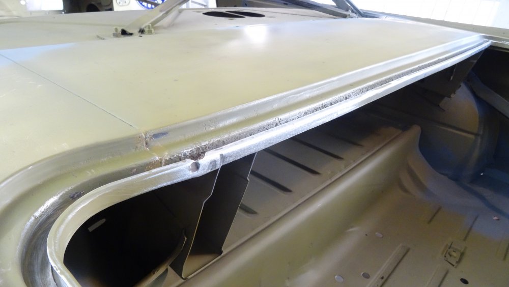

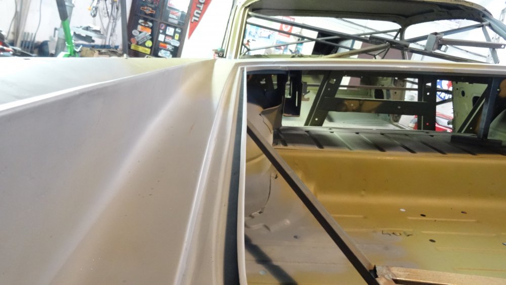

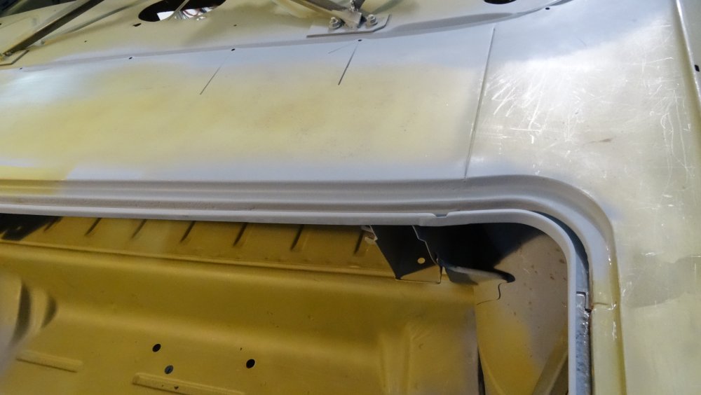

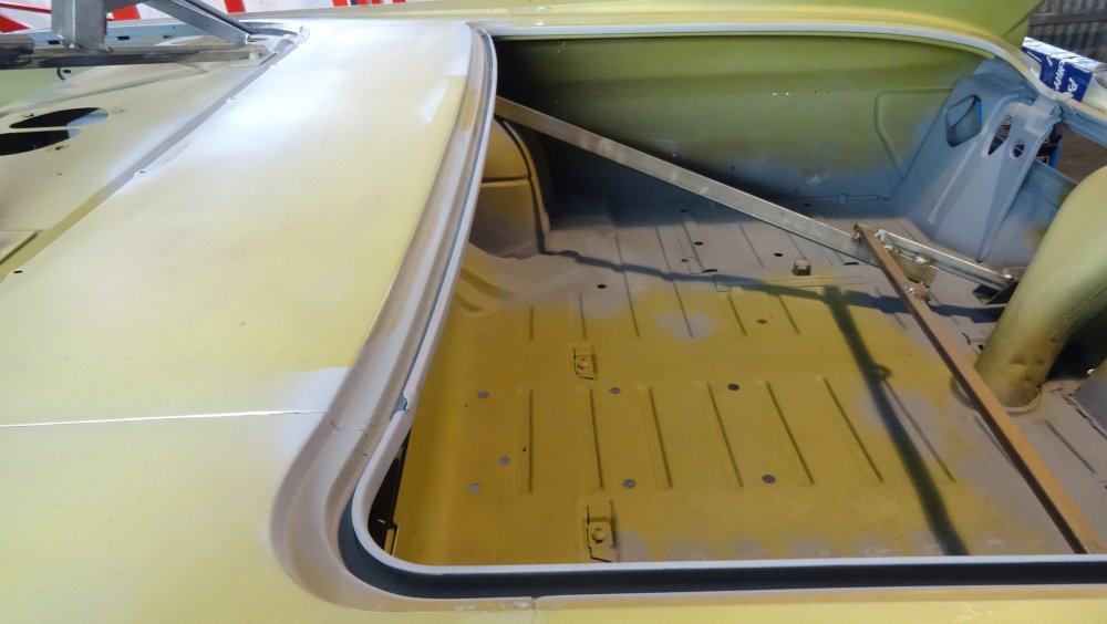

    Je l'espère aussi, cela voudra dire que j'en aurais terminé avec cette resto. Pour l'instant je viens juste de finir de réaligner et redresser le rail qui fait le tour de la malle. Dans lequel le joint vient prendre position. Ce côté semblait avoir été écrasé. Après planage et l'ensemble ressoudé le pli a disparu, je n'aurais donc pas a remplacer le morceau. J'en ai profité pour faire le tour. Ici le côté gauche est fini. Le côté droit est également terminé. Les angles sont aussi fini . Mieux que d'origine, ce n'était pas difficile.
