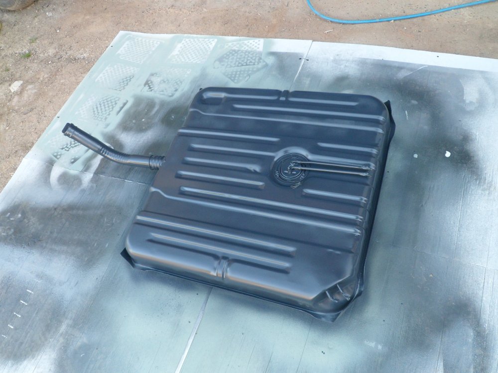

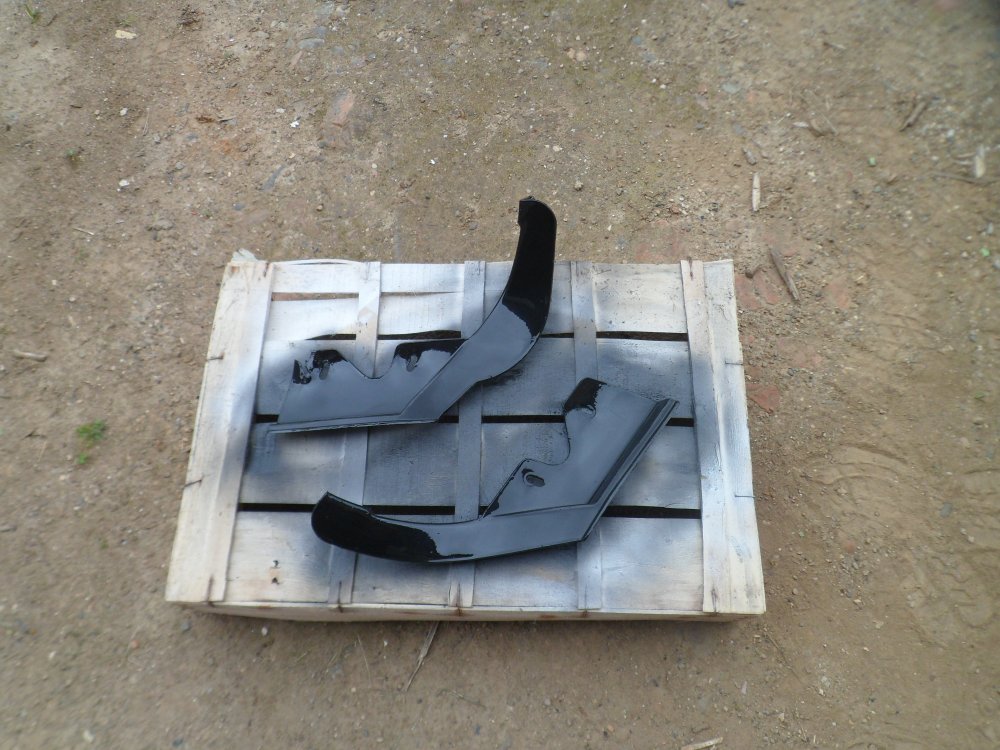

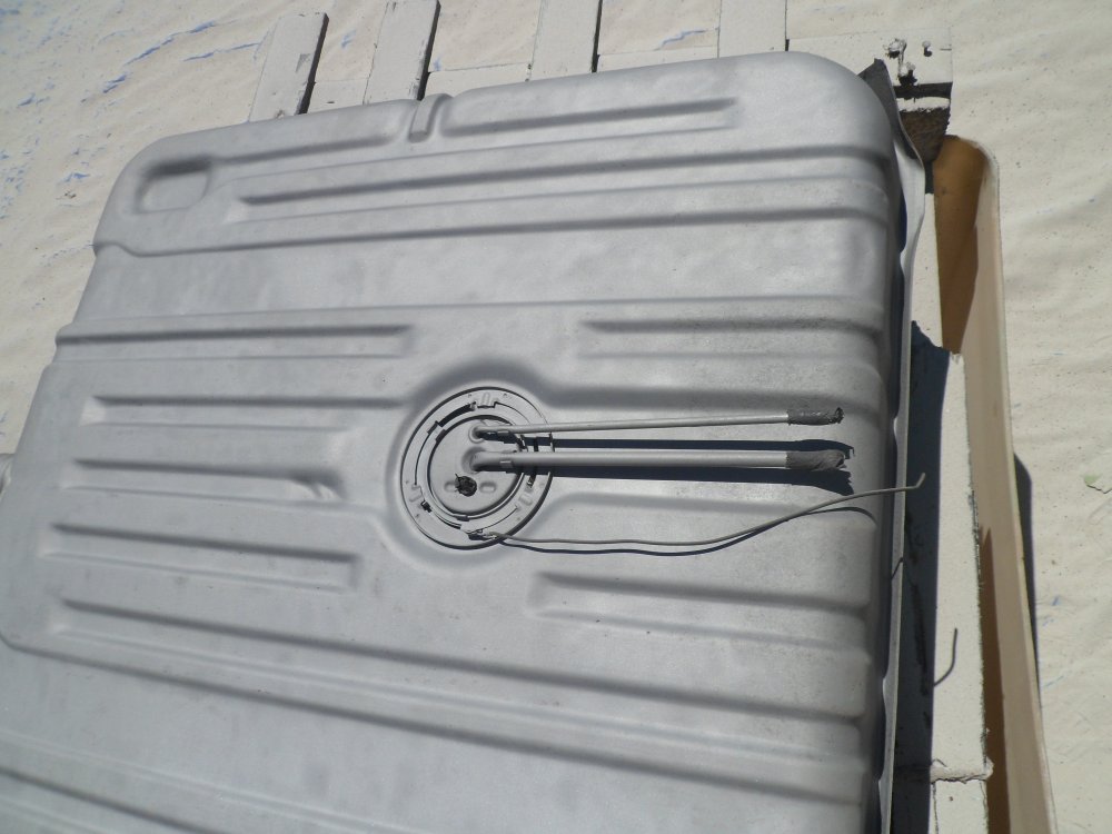

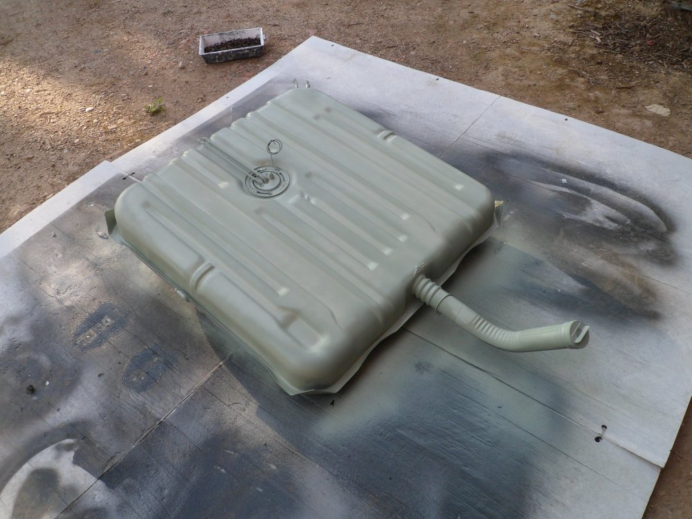

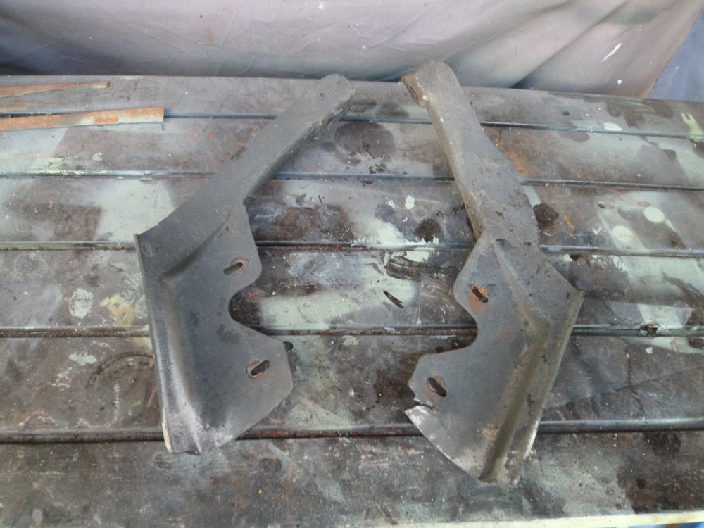

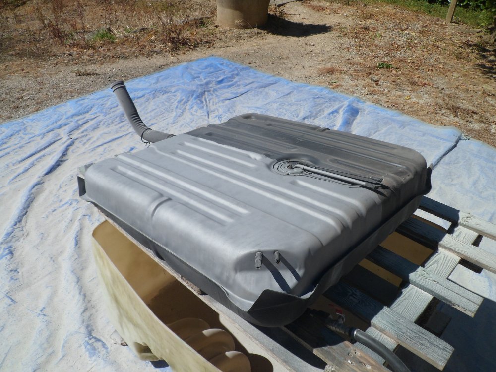

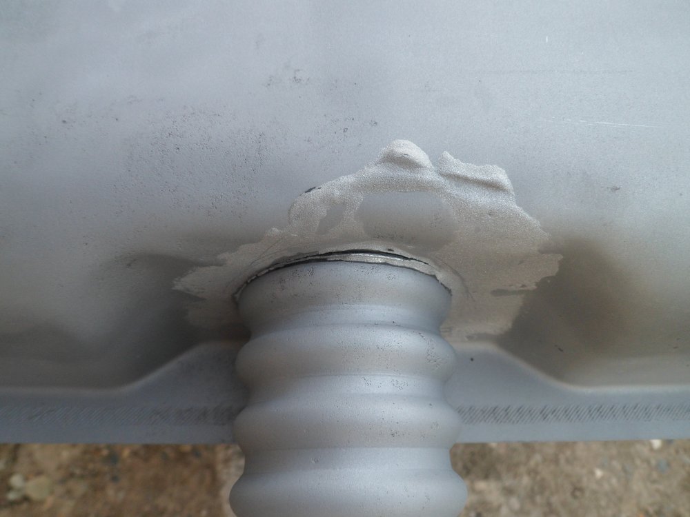

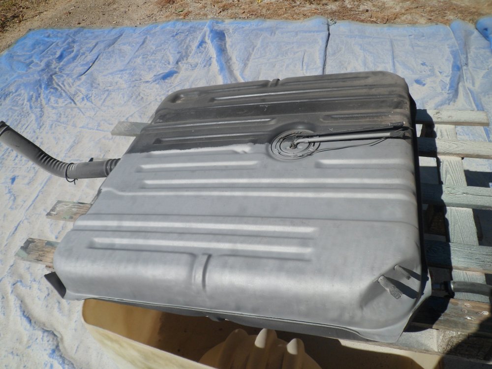

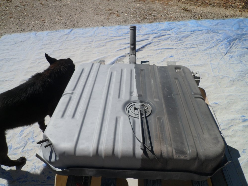

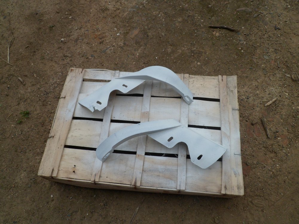

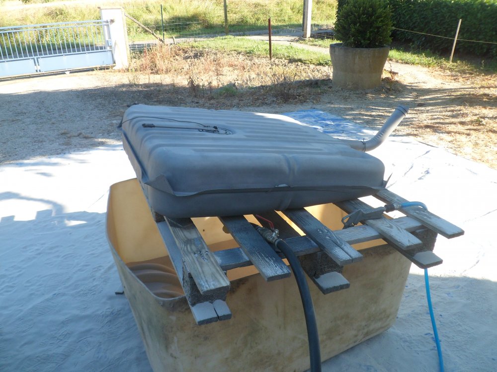

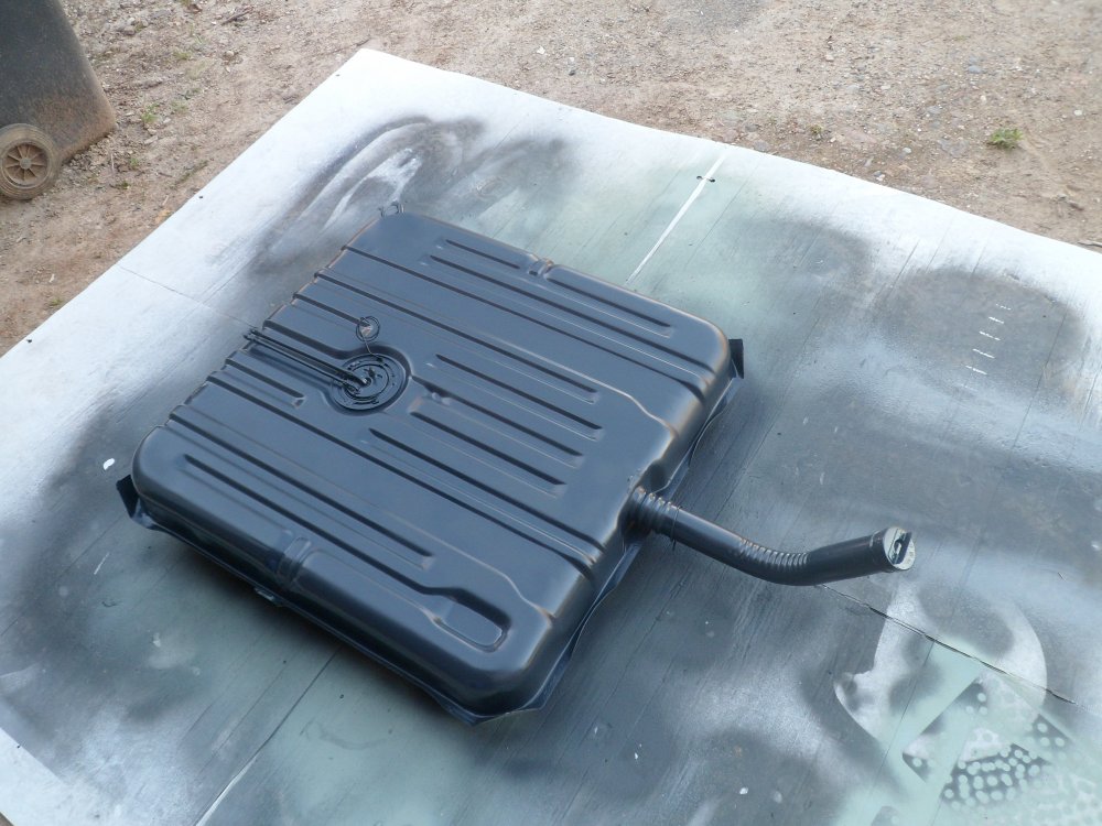

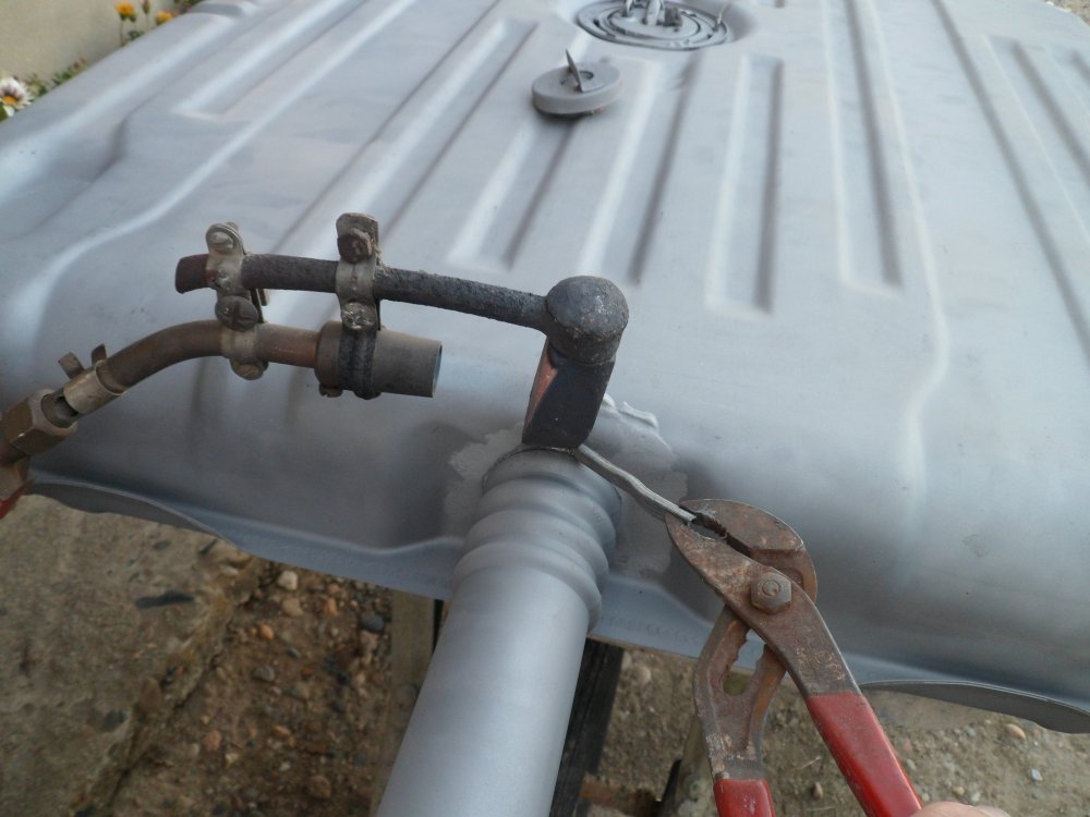

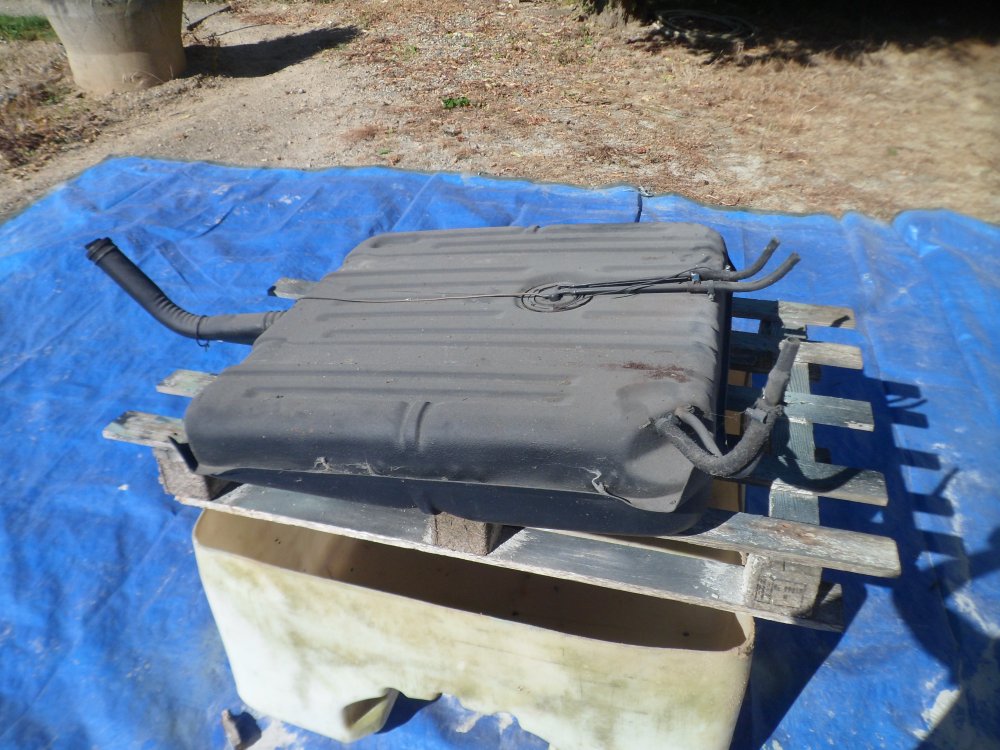

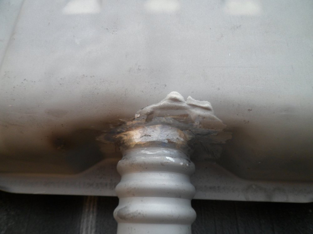

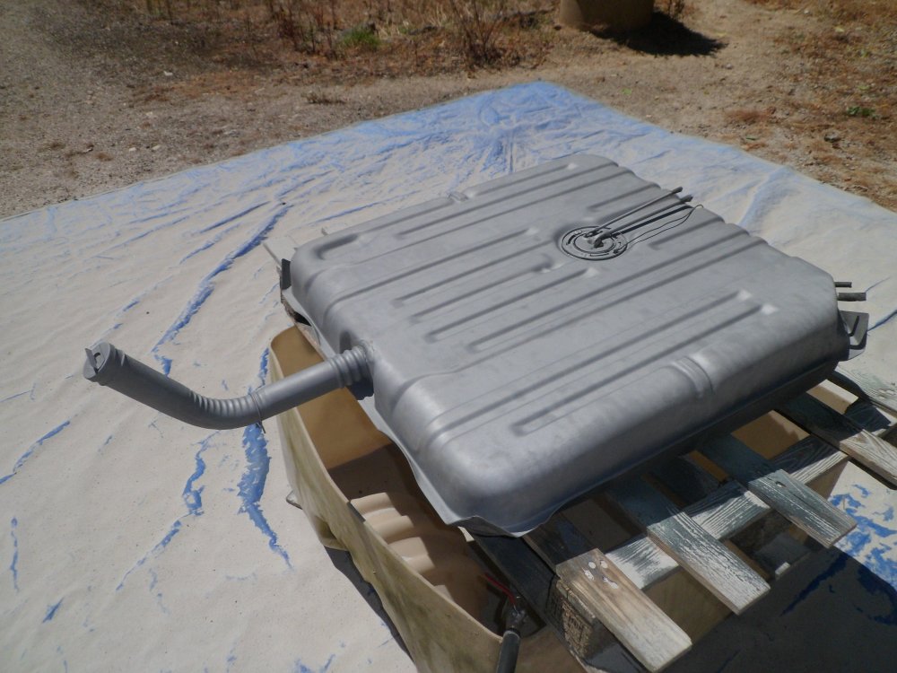

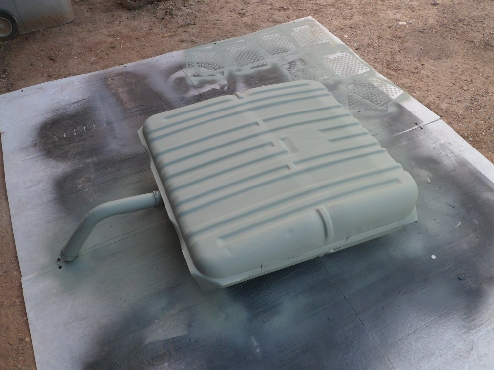

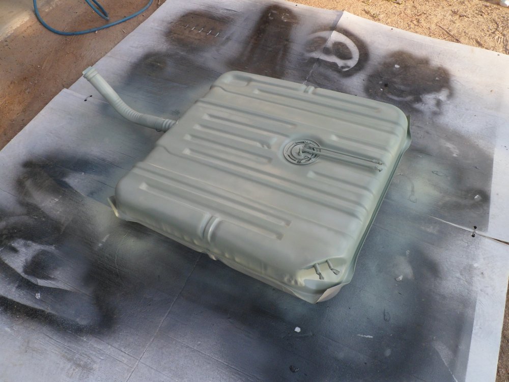

    Bonjour a tous , voici quelques photos de la petites avancé des travaux . étant encore en attente des pièces du train avant , je ne peut pas continuer et finir le remontage . J'ai donc continuer sur autre chose . Je me suis occupé de ces deux petits carénage en plastique qui sont fixer sur l'avant du châssis . puis après avoir gratter l'ancien " blaxon " , peinture et graisse , puis poncé ; j'ai appliquer une peinture d'accroche pour plastique puis ensuite application de peinture noire Une fois cela fait , je me suis occuper du réservoir , donc sablage . puis une fois le réservoir sablé , je me suis rendu compte qu'au niveau du tube de remplissage d'essence il y avait une fente et ce n'est pas la sableuse qui a causé ça , on peut voir l'eteint d'origine encore ( enfin ce qu'il en reste ) donc soudure a l'éteint comme d'origine pour refermer cette fente . puis ensuite , apprét phosphatant application d'apprêt gris foncé voila les petites avancé des travaux , demain soir et les autres soir de semaine je m'occuperai d'appliquer les autres produit pour finir le réservoir . Puis ensuite je regarderai l'intérieur du réservoir pour voir dans quel état il est pour savoir si je traite l'intérieur . Et normalement je récupèrerai les pièces du train avant samedi si tout vas bien ^^ voila
