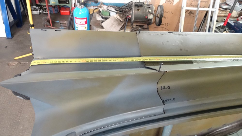

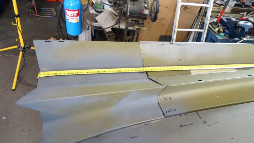

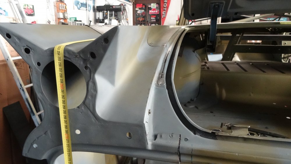

  2. CAN-AM

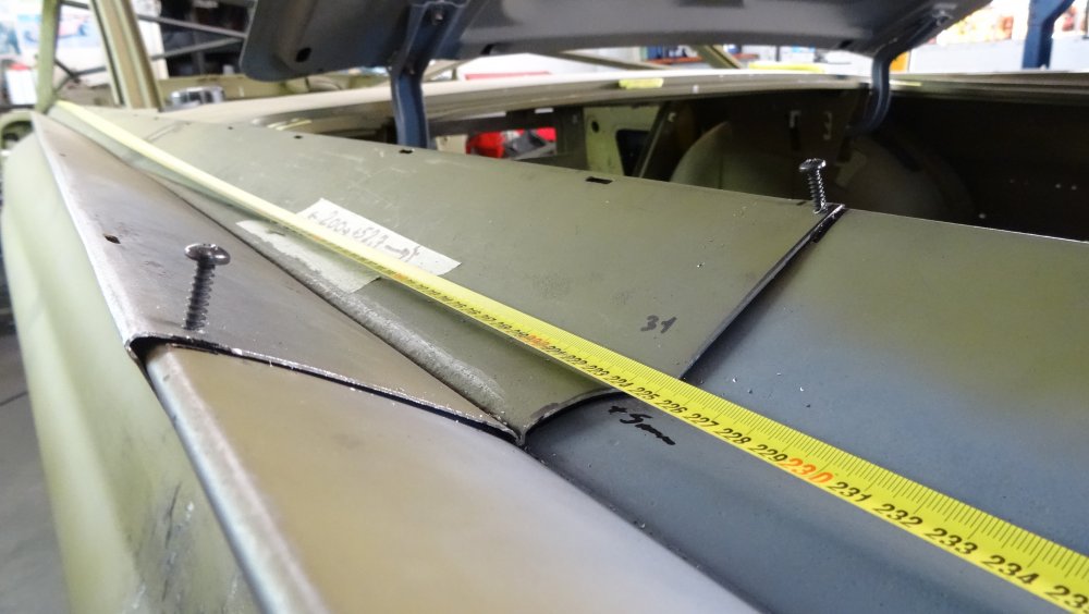

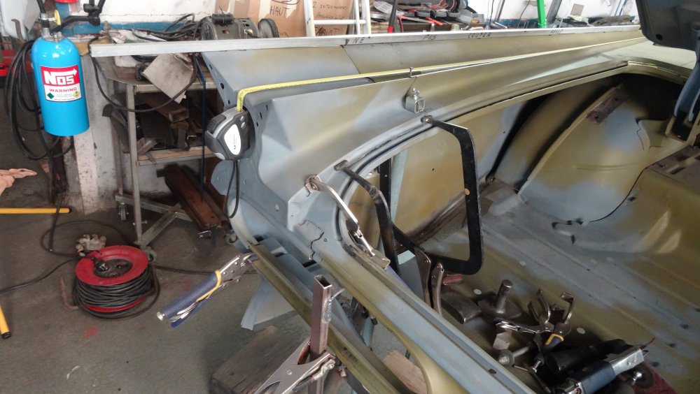

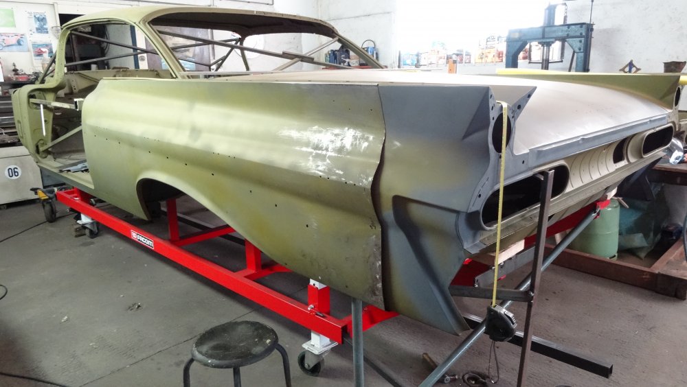

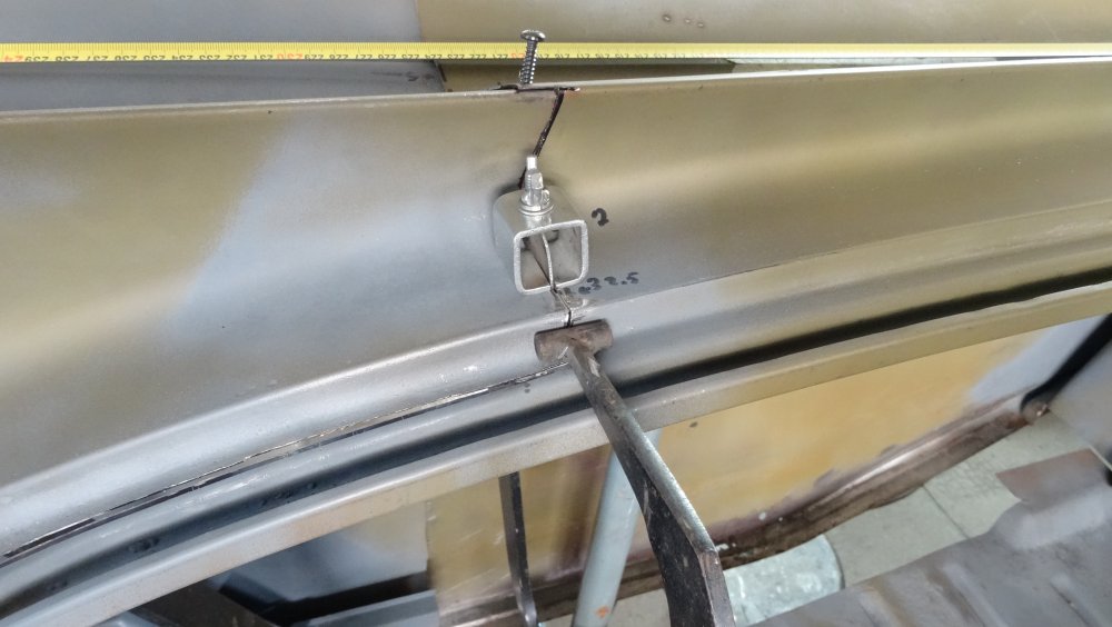

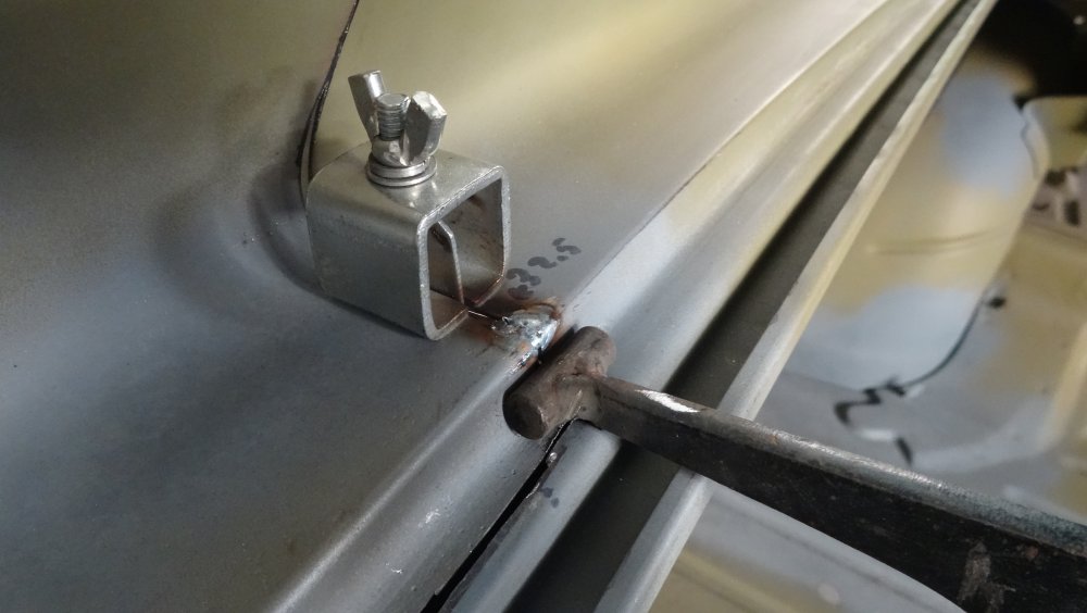

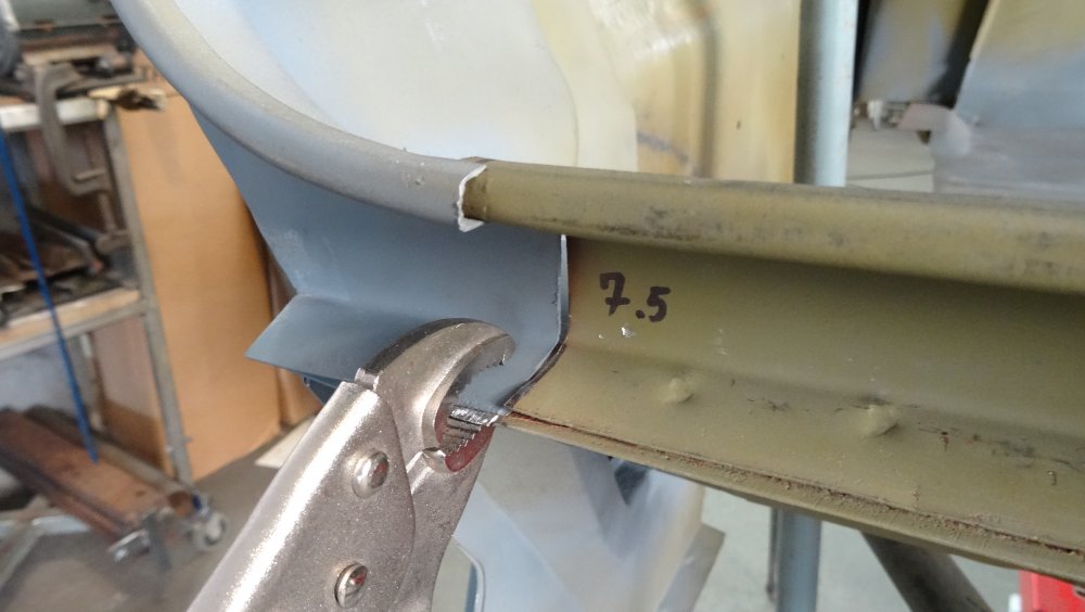

    Après quelques heures de planage, de découpe ....et de grattage de tête. J'ai commencé à approcher le patch. Un premier alignement. J'essaye d'être plus précis et de me rapprocher des dimensions. Maintenant que j'y suis, les arrêtes sont immobilisées par deux vis qui traversent les deux épaisseurs. Ce n'est pas encore en bord à bord , mais cela s'en approche petit à petit. Sous le feux AR une pince sera suffisante pour l’immobilisation. J'attends pour faire une coupe plus juste . Comme ça je peux ajuster cette partie plus tard. Les dimensions sont prises et les alignements sont ok. Rien ne bouge. Bon, je me jette à l'eau en faisant les deux premières coupes définitive. Le long de la gouttière et de celle-ci au premier aileron. La première soudure , maintenant c'est partie. l'alignement de l'arrête longeant le couvercle de malle et définitivement en place.
