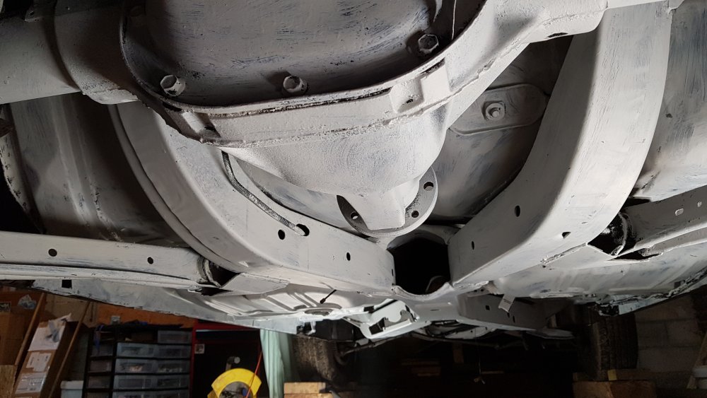

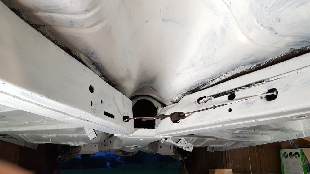

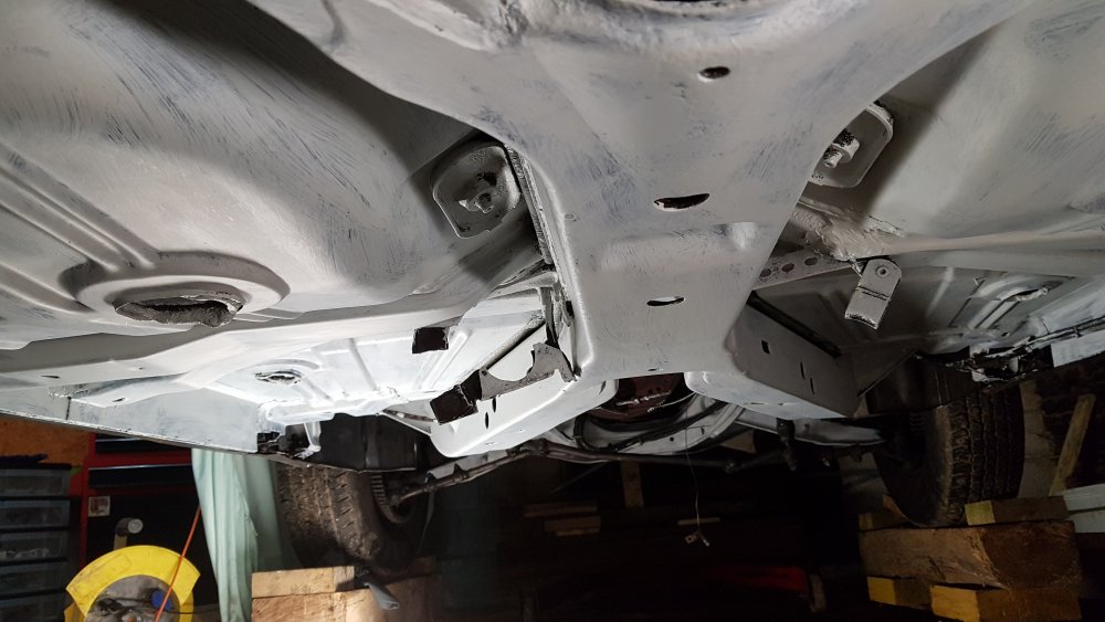

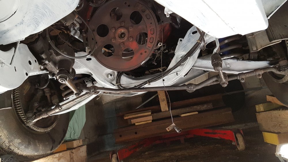

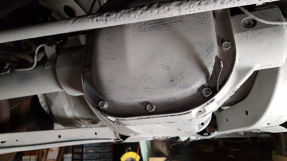

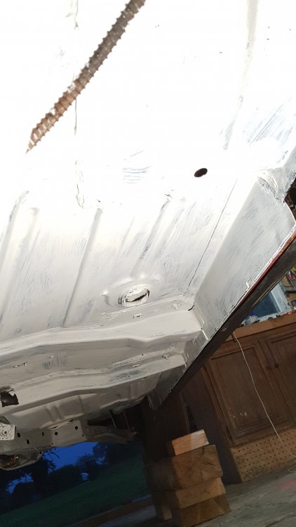

  3. HAGUYGOU

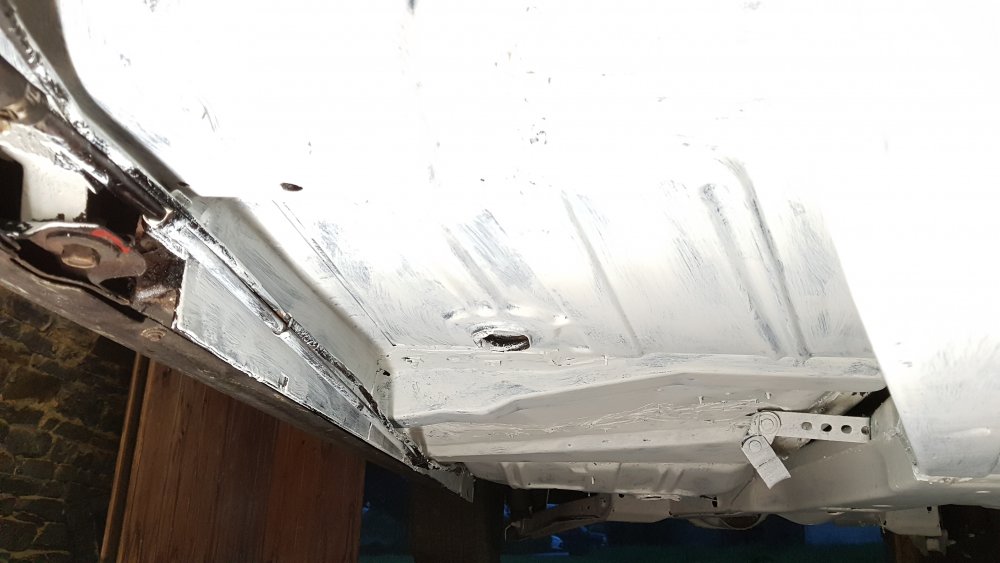

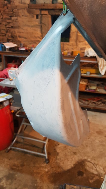

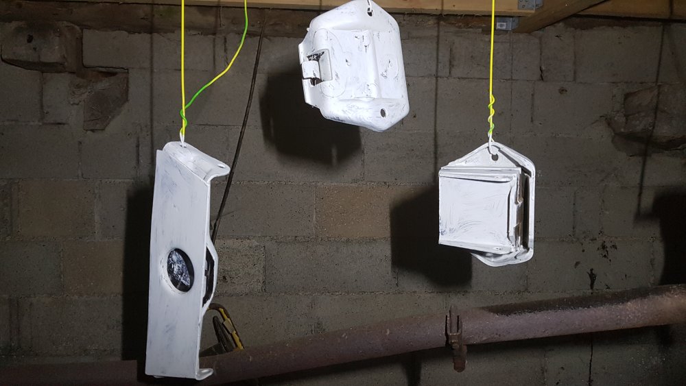

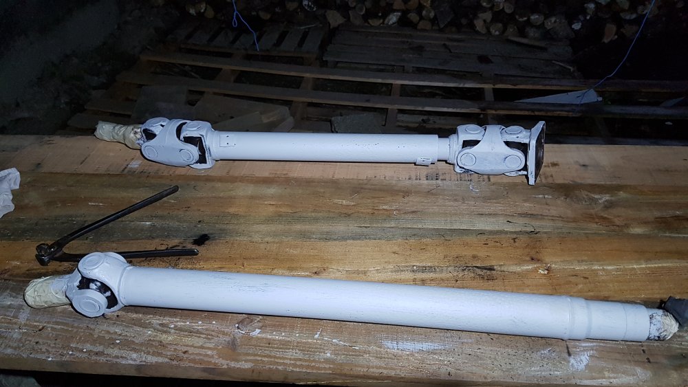

    Ce soir, j'ai passé ma première couche d’apprêt epoxy! Je viens de finir, cela fait 45 minutes seulement... J'ai mis 4 heures à appliquer l'apprêt epoxy... J'en avais marre à la fin... Elle est pas facile à étaler et de plus, elle séche vite... Encore trois couches à faire dans le week-end! Si tout va bien, demain matin, je fais la deuxième couche d’apprêt epoxy. Et en fin d'après-midi, la première couche de peinture noir. Et dimanche, en fin de journée, la dernière couche de peinture noir! Après cela, je vais surement être un bout de temps sans faire de peinture!!
