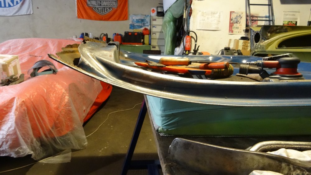

  1. CAN-AM

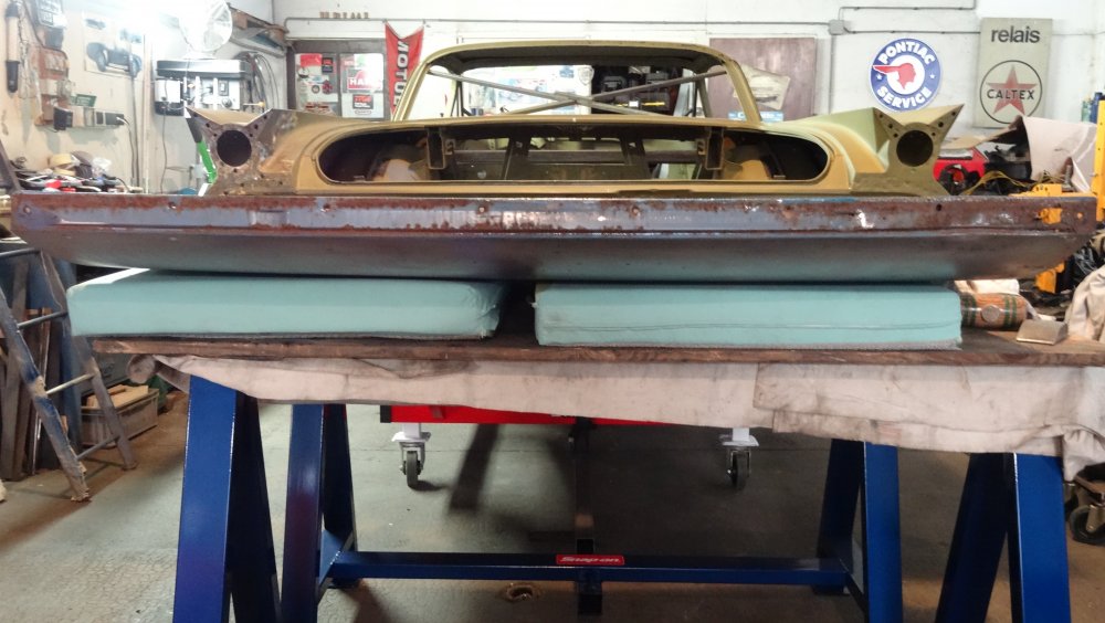

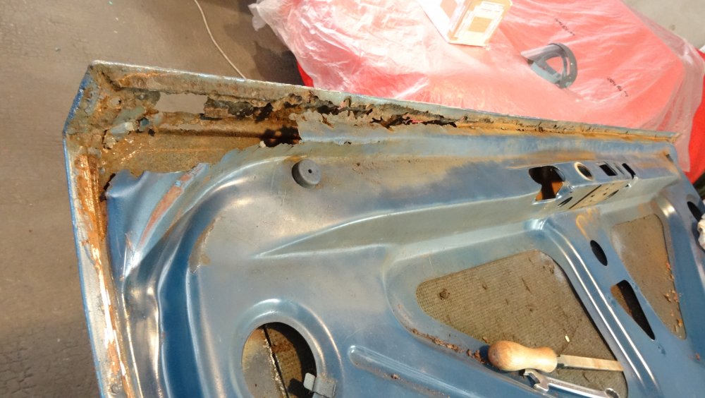

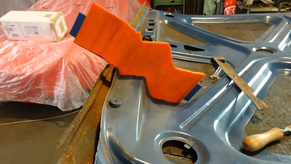

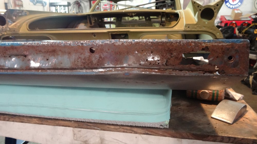

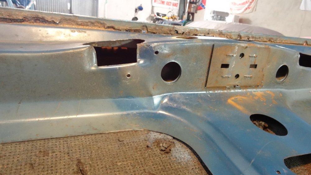

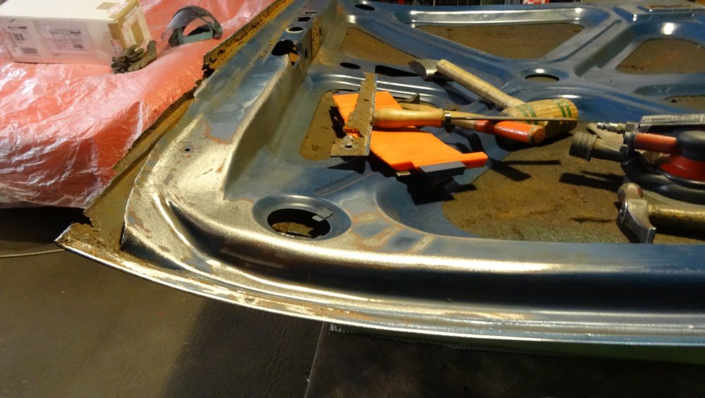

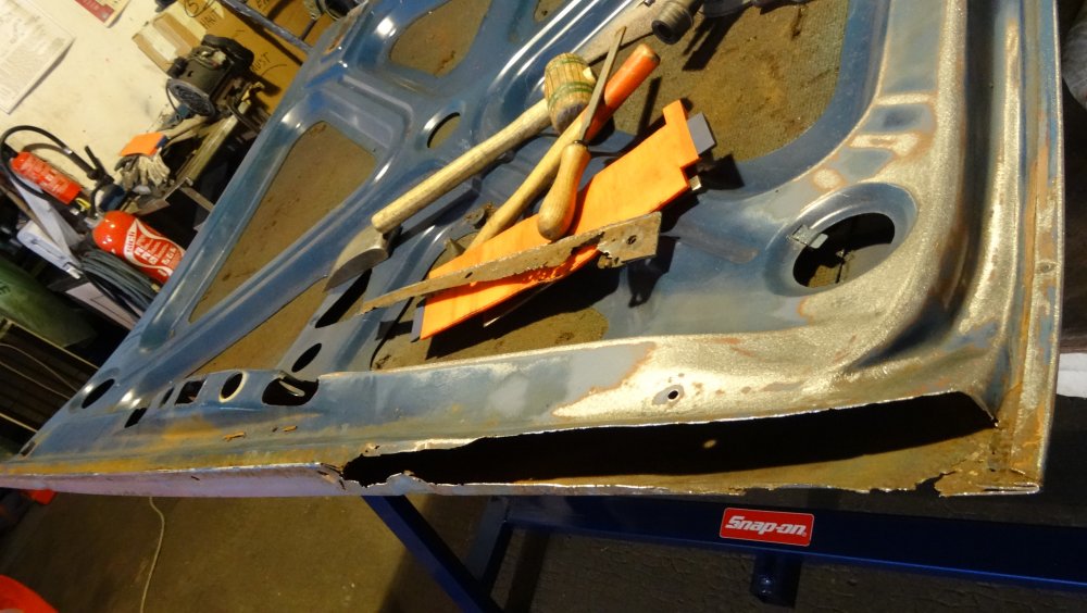

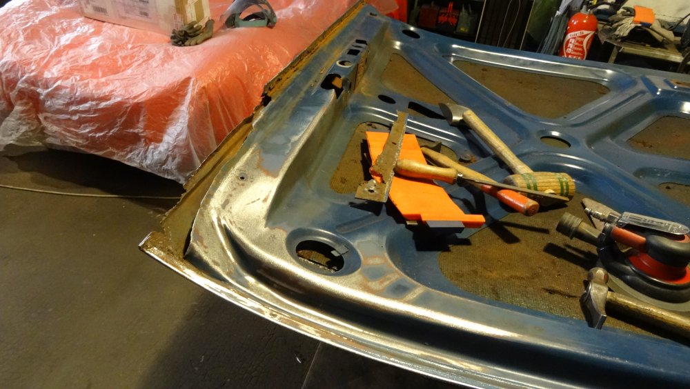

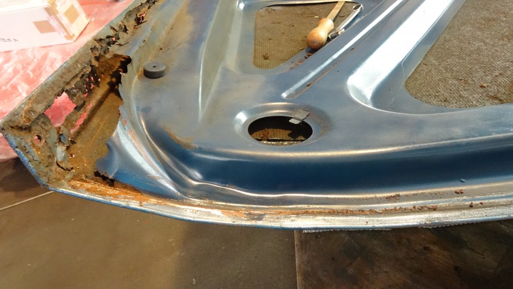

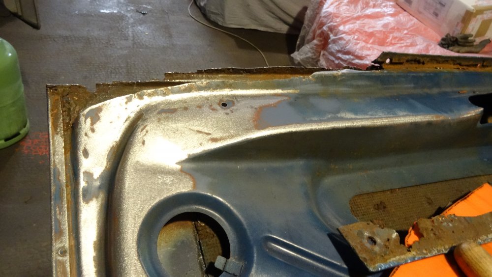

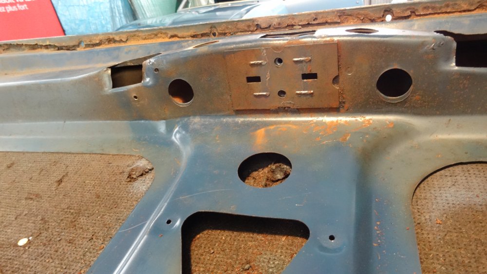

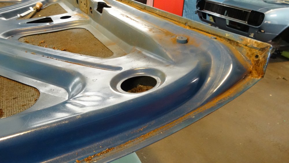

    Déformée et pourrie Ce côté a bien souffert , on voit nettement les plis et les courbes qui ne correspondent pas à l'origine. A gauche un pli qui ne me plait pas Car il signale une déformation bien plus importante que prévu. Le bon côté, heureusement bien conservé. Je vais dégrossir le redressage de la doublure avant de sabler l'ensemble. Donc après une légère découpe de ce qui ne tient plus. Je compare les formes gauche droite et j"évalue le travail à faire. Cela commence à avoir meilleure mine.
  2. HAGUYGOU
    Salut CAN-AM C'est vraiment impressionnant tout le travail que tu as accompli!!! Et tout le travail qui te reste à faire... Quand on voit le dessus de ton coffre, on a du mal à croire que cela peut-être réparé! Quand on voit la complexité de la conception de cette pièce, tout les plis!! Bravo!! Je suis vraiment admiratif devant tout le travail que tu peux accomplir. Je suis depuis déjà un certain temps ton sujet et d'autres dont celui de Sébastien!!! Vous faites un Superbe Travail!!! Bonne continuation!
