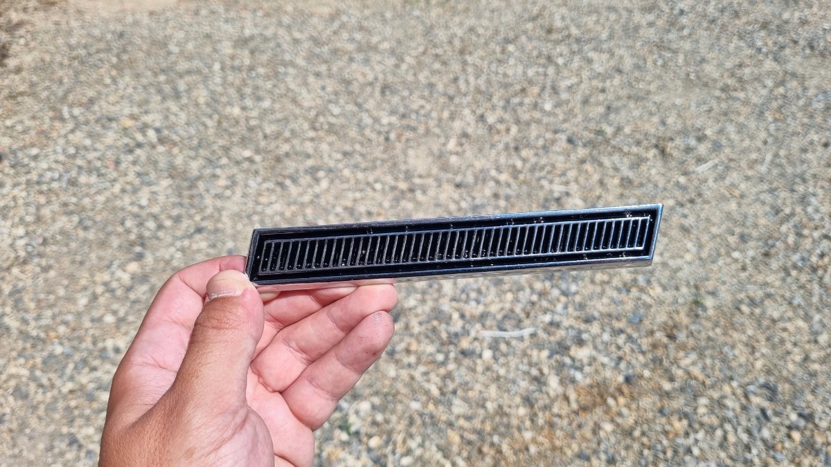

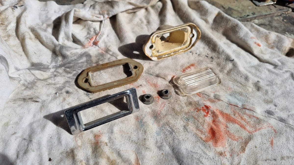

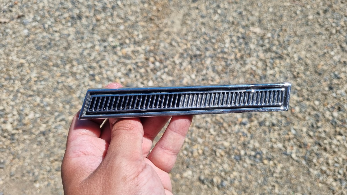

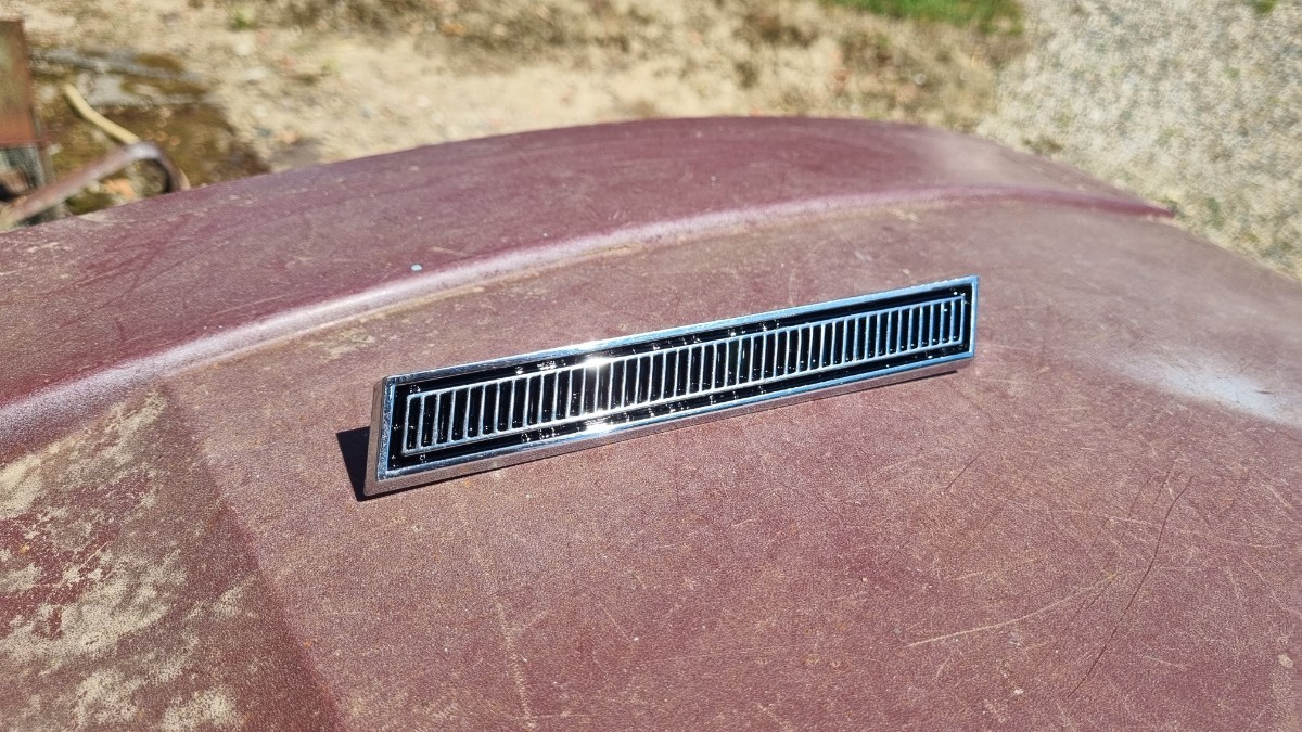

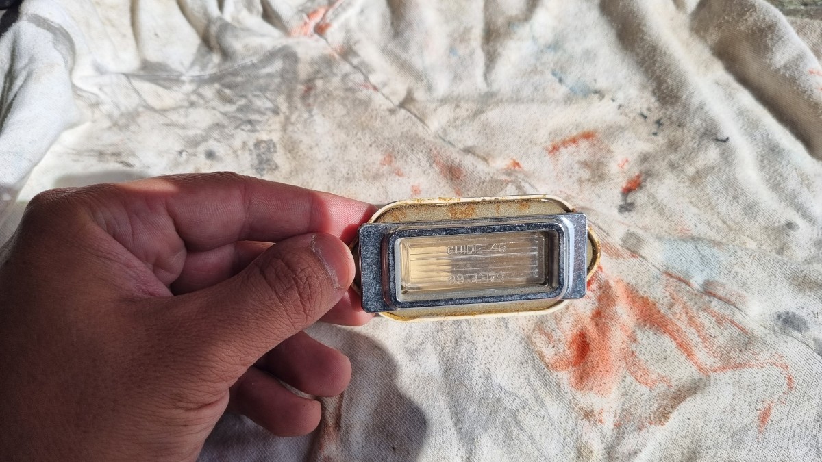

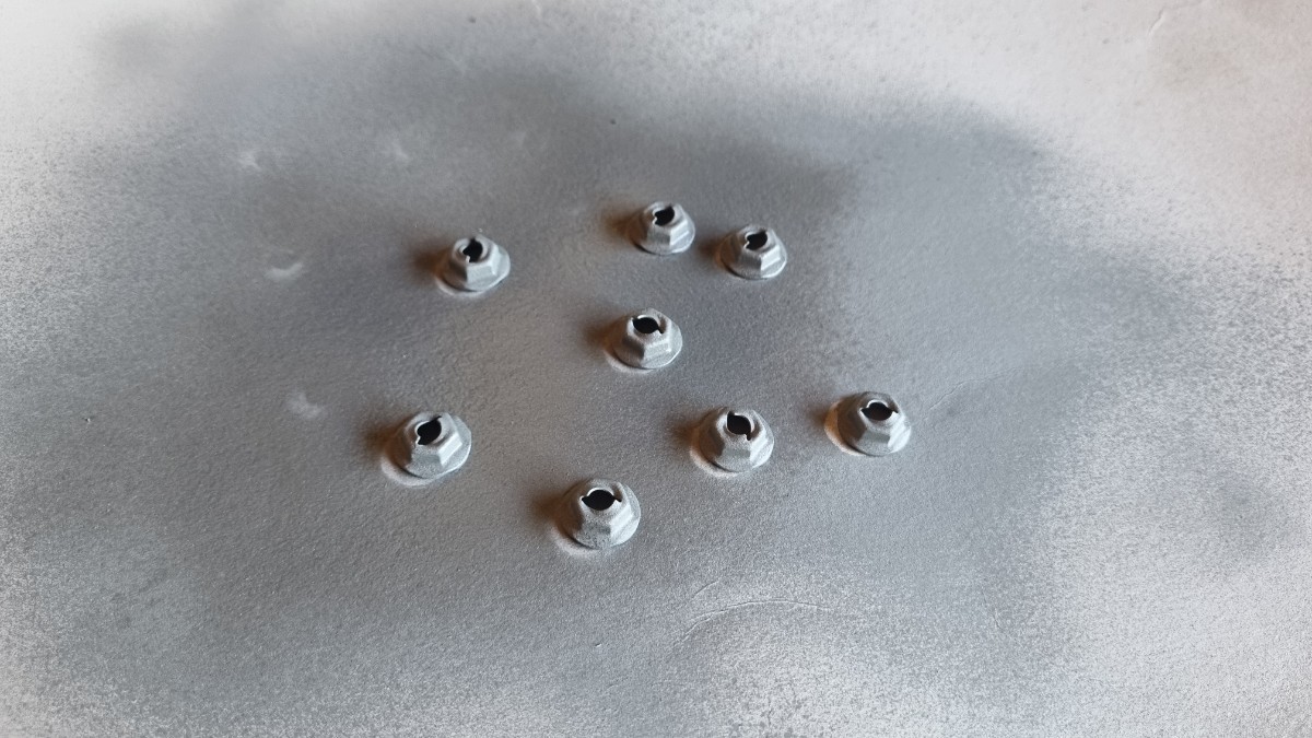

Bonjour a tous , voici la suite des travaux Donc la suite avec les 4 chromes du haut de l'aile avant passager , après les avoir nettoyé , remise en peinture noire des partie intérieures . On peut voir la différence entre la parti gauche et droite Voila pour un Avant / Aprés Pour ce faire , je peint l'ensemble puis je met un coup de chiffon avec du diluant bien a plat pour enlever l’excédant Puis les 4 sont terminé Ensuite je met un coup de propre sur leur écroues Puis c'est terminé pour les chromes Puis ensuite au tour de la petite veilleuse de cette aile Démontage , on peut voir qu'elle est dans son jus Le joint est sec , il part en poussière
