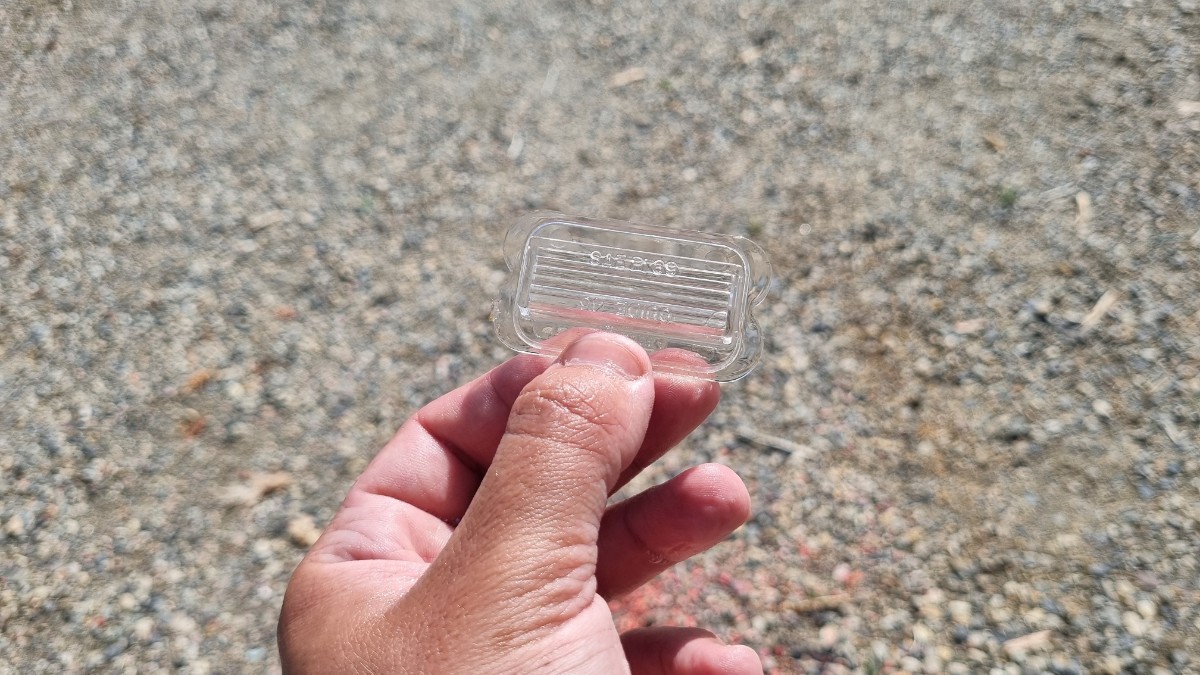

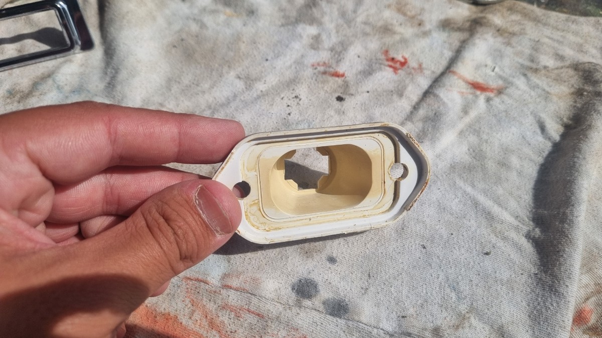

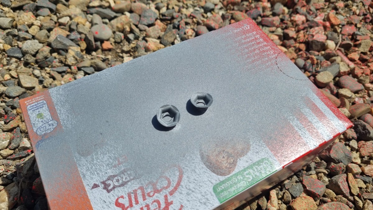

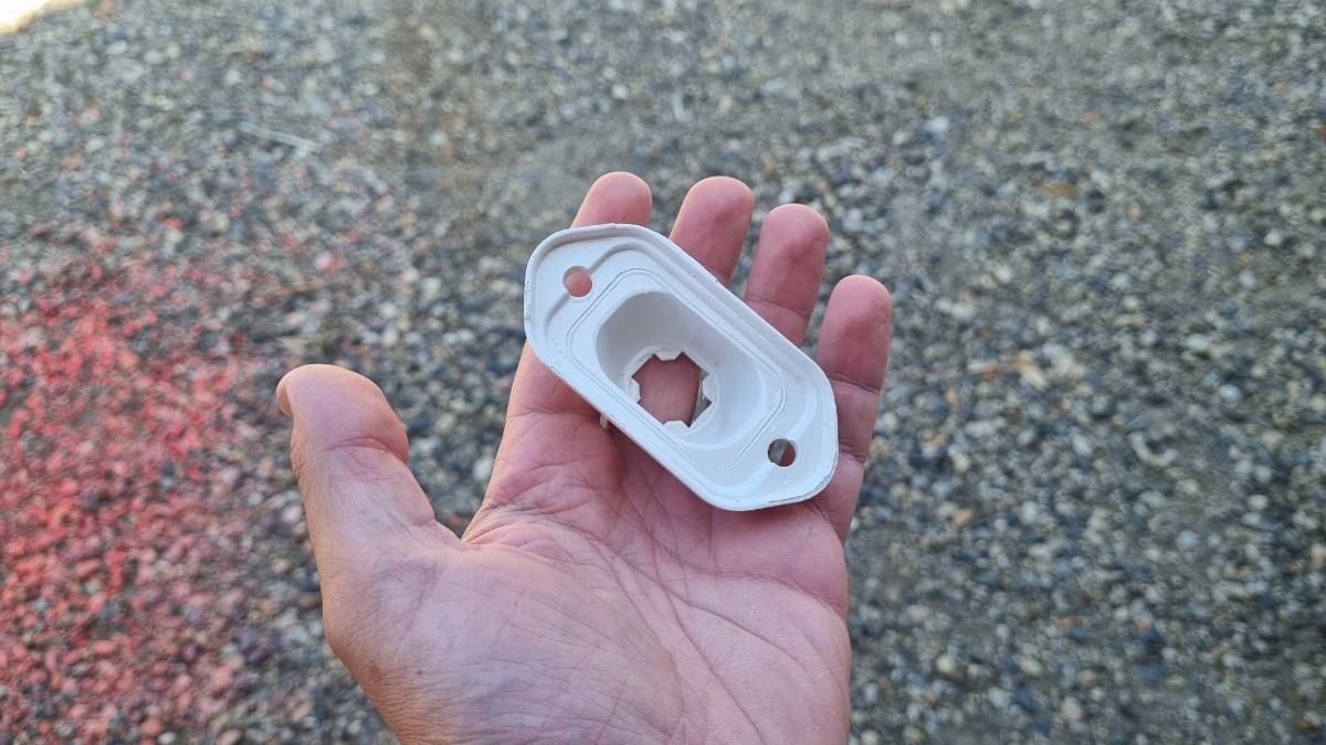

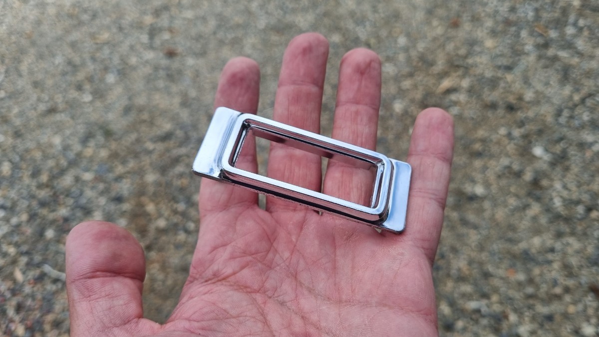

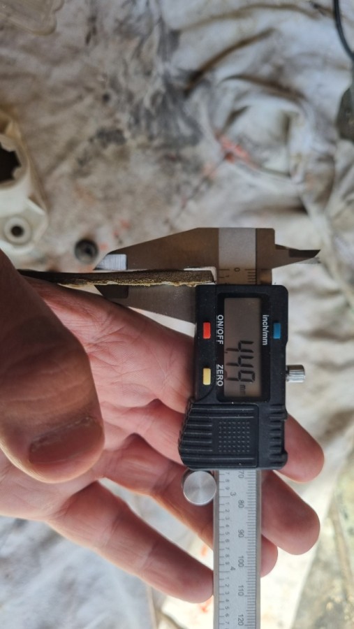

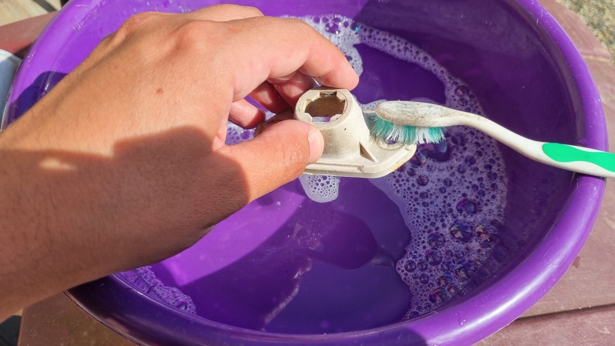

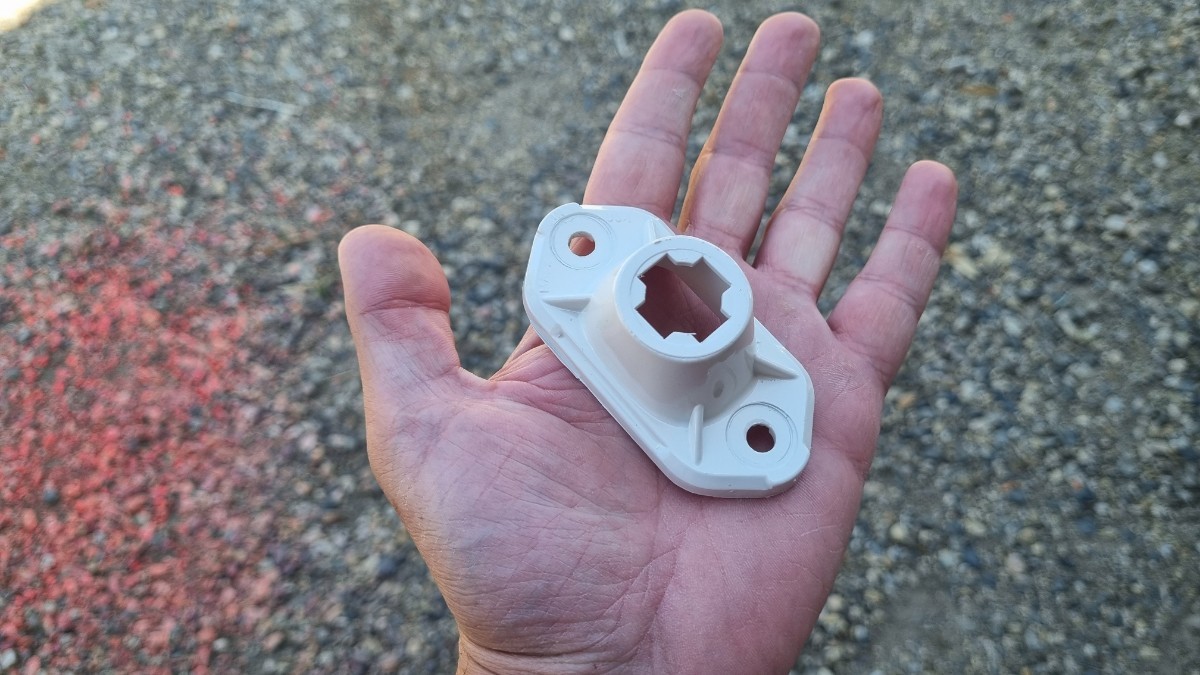

Nettoyage de l'ensemble nettoyage de la lentille / cabochon de la veilleuse J'ai regarder sur internet et je n'ai pas trouver de joints neuf , apparemment il n'y a pas de refabrique . Donc mesure de l'épaisseur du joint mousse , l’épaisseur va jusqu’à 5mm suivant l'endroit . J'ai donc commander un rouleau de mousse semi compacte de 5 mm , que je recevrai plus tard Nettoyage du chrome Mise en peinture des écrous Nettoyage de la veilleuse Malgré un nettoyage , le plastique est jaunie , il est pas jolie . J'ai pas trop le choix , du coup j'ai peint en blanc la veilleuse La veilleuse est terminé , il restera le joint a faire quand j'aurais reçus le rouleau

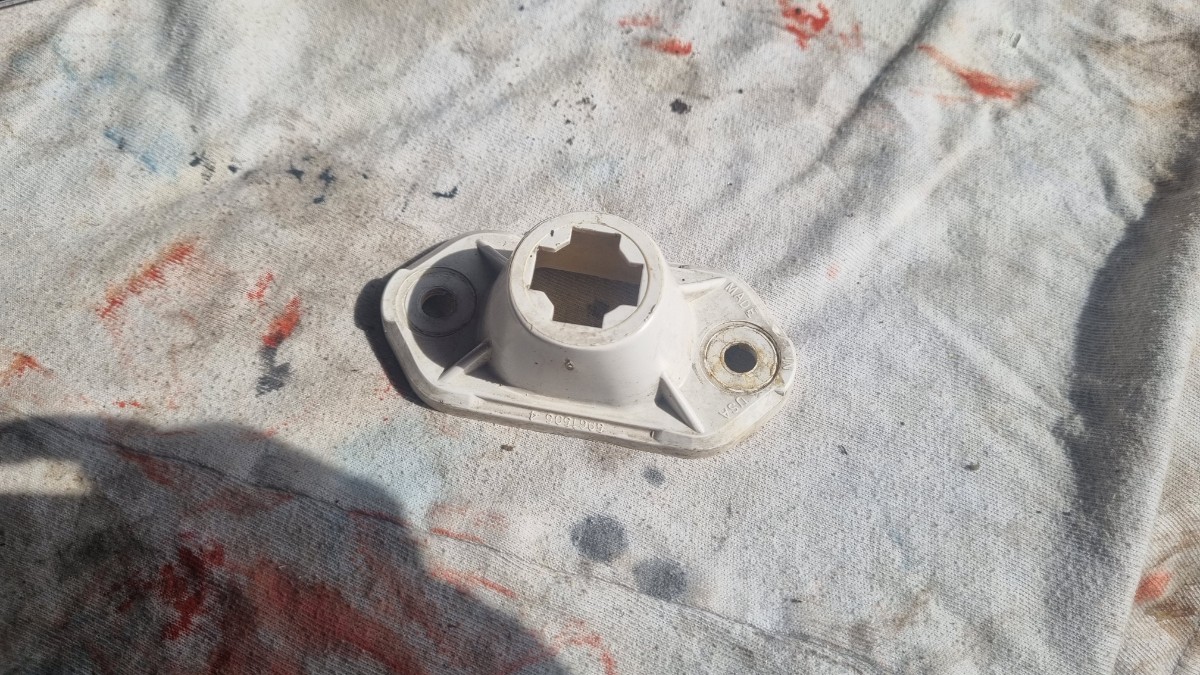

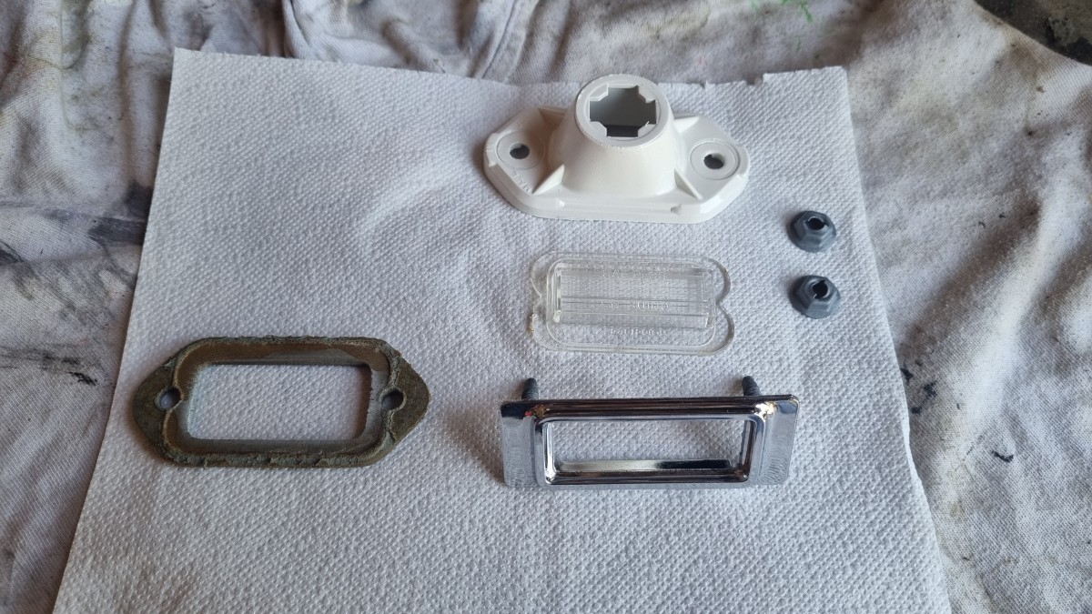

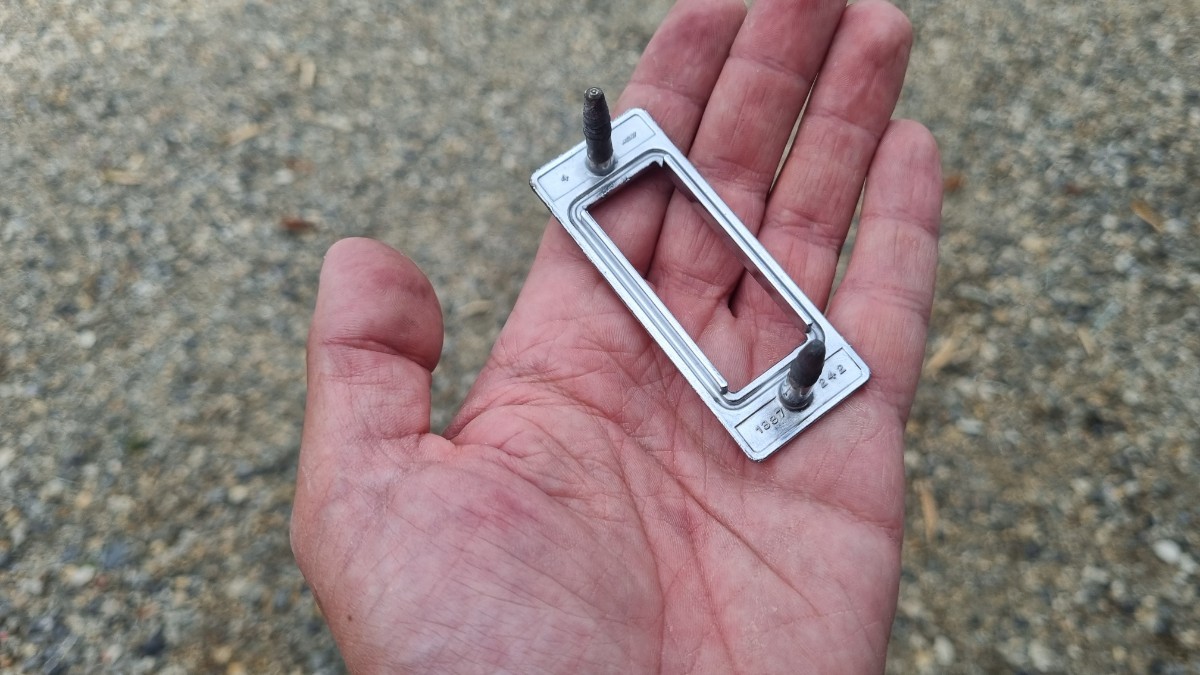

Bonjour a tous , voici la suite des travaux Donc la suite avec les 4 chromes du haut de l'aile avant passager , après les avoir nettoyé , remise en peinture noire des partie intérieures . On peut voir la différence entre la parti gauche et droite Voila pour un Avant / Aprés Pour ce faire , je peint l'ensemble puis je met un coup de chiffon avec du diluant bien a plat pour enlever l’excédant Puis les 4 sont terminé Ensuite je met un coup de propre sur leur écroues Puis c'est terminé pour les chromes Puis ensuite au tour de la petite veilleuse de cette aile Démontage , on peut voir qu'elle est dans son jus Le joint est sec , il part en poussière
