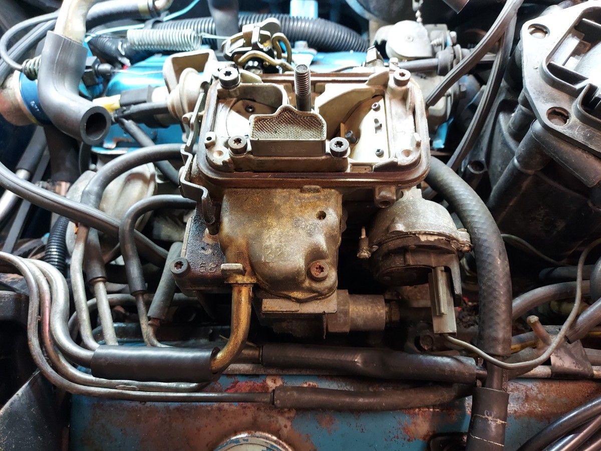

  2. Les photos sont avant le nettoyage et repose.

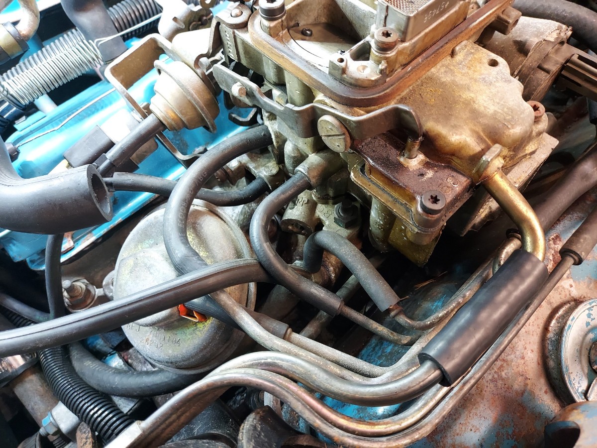

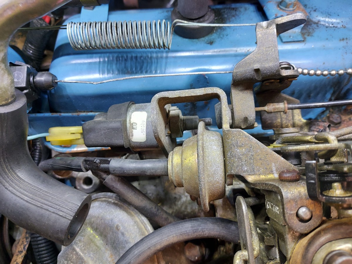

  3. Jamais facile de dire comme ça sans voir le carbu, je te donne ce que j'ai en photo pour les durites à dépression. Pour ton starter je vois pas trop comme ça

  8. @captain bernard tu n’as pas une photo de ton carbu avec les branchements de durite à dépression , je ne suis pas sur car j’avais aucune référence depuis le départ , sur la capsule du starter du côté de l’habitacle j’ai le mouvement de la tige qui ouvre et ferme le volet qui bloque . Ça bous est arrivé ?

    La réponse semble être dans la question Reprise du réglage selon la procédure du manuel d'atelier et puis voilà... SI ça continue, c'est que c'était pas ça, par exemple un problème d'allumage (capsule à dépression ou autre), sachant que l'allumage doit être réglé avant la carburation.

  19. Vérifie aussi toutes tes durites a dépression de carbu, les trous d'air les carbus détestent, moi je les ai toutes changées et depuis ça ne s'étouffe plus au démarrage, elle pète au 1/4 de tour ! Normalement quand tu appuies sur l'accélérateur côté carbu de l'essence doit gicler dans le carbu ça se voit ça fait un petit pshiiit (ça doit sentir l'essence !) Ca peut être aussi un flotteur HS, l'essence arrive au carbu mais pas dans l'admission. Si ça sent pas l'essence, c'est qu'elle n'arrive pas.

  26. Suggestions à 2 balles : - si tu débranches la durite d’arrivée d’essence au carbu, l’essence gicle-t-elle quand tu tournes au démarreur ? - injecte du Start Pilot dans l’admission : si le moteur ne "tousse" pas, c’est que tu n’as pas d’allumage.
