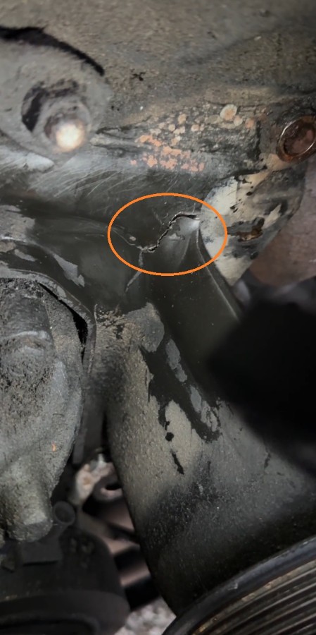

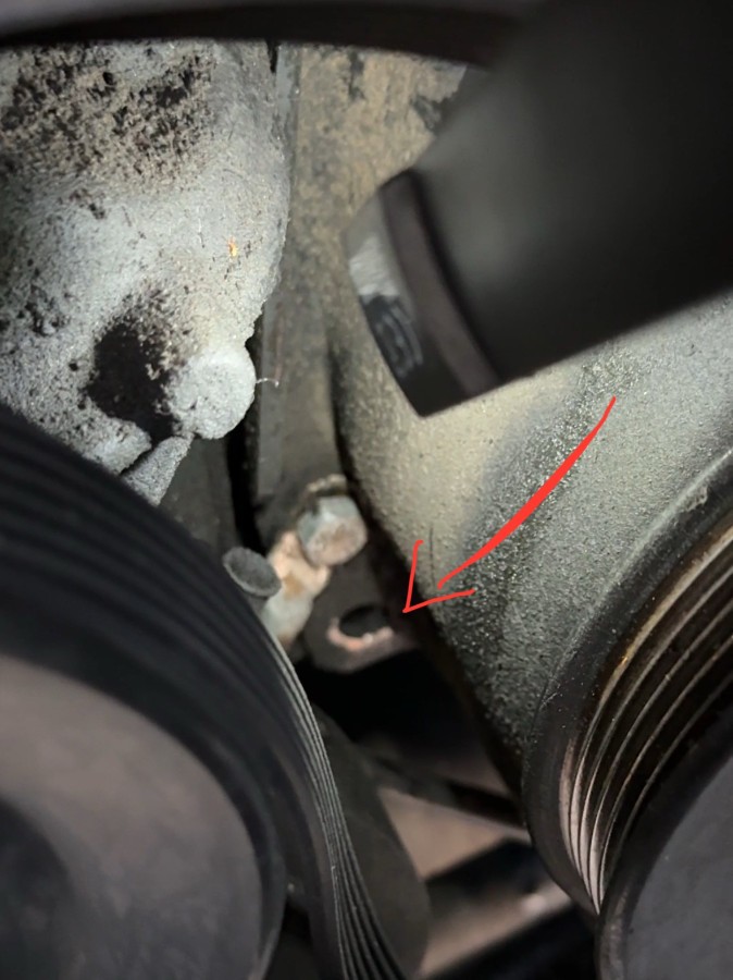

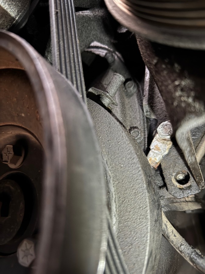

  4. Suite des aventures... Bon, le chantier avance mais il n'est pas simple ! J'ai la chance d'avoir un voisin encore plus motivé que moi pour m'aider. 1ère désillusion hier : le grand support fissuré que l'on comptait démonter pour remplacer/réparer est en partie soudé donc, pas démontable chez moi. Ensuite, sur la partie basse du support, à côté de la pompe de DA, il semblerait que la masse ne soit pas à sa place. Ma supposition est la suivante : le boulon du bas a cassé et la masse a été remise sur le boulon du haut sans remplacer le boulon du bas qui n'a jamais été extrait. Dites-moi si je fais fausse route, vous me ferez gagner du temps. 😅 Si toutefois ma supposition est bonne, cela signifie qu'à la longue, la pompe de DA qui n'était pas fixée correctement par la petite patte a cédé. Puis, fragilisée par le manque d'un boulon, a entraîné la fissure du grand support. Du coup, l'idée est la suivante : -Extraire le boulon cassé et le remplacer pour réaligner correctement la partie basse du support (ça va être chaud !). -Démonter la pompe de DA pour refaire proprement le filetage du goujon sur lequel viendra se fixer le petit support que j'ai fait re-souder. Le but étant aussi de réaligner la poulie qui est décalée. -Faire re-souder (sur place, sans démonter) la fissure du gros support, en espérant que ce soit suffisant. -Remonter le tout et changer le galet tendeur ainsi que la courroie au passage. Vous pensez qu'il faut que j'investisse dans un extracteur de poulie + presse spécialisé GMC ou vous avez un autre modèle à suggérer qui ferait tout aussi bien l'affaire ?

  21. Vu que celui qui avait fait ça avait mal aligné les poulies, j'ai fixé l'alternateur à un autre endroit.
  22. Le soudeur est une machine, il ne dira pas non. C'est plutôt moi qui préférais jouer la sécurité avec une pièce "neuve". Je vais y réfléchir du coup. Sur le tien rien n'a bougé malgré la soudure ?
  23. Bien vu @French Riviera ! A force de lire et comparer des offres, hier soir, je suis passé à côté de l'info.
  24. Mieux vaut ressouder et renforcer la pièce, moins cher et plus rapide et au moins tu as la bonne pièce. J’ai aussi vu le support d’alternateur bricolé sur mon Gmc.
  25. Salut @benes67, Ça a l'air super intéressant mais j'ai peur que ça ne coïncide pas. Les références que j'avais trouvées pour la pièce sont : 10118701 et 10233233. La photo semble correcte mais le VIN m'indique que non : 2GDEG25KXM4500663 Sur le lien, la réf est la suivante : 12554030. Ils écrivent "1999-2019 GM" dans le titre. Pourtant, le Vandura 2500 de 1991 ne matche pas.

  28. tu as regardé par ici ? https://www.gmpartsgiant.com/parts/gm-bracket-12554030.html
