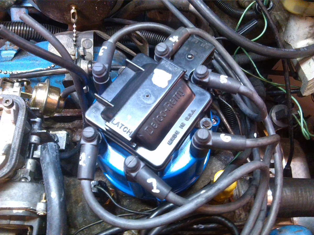

Bon ça se complique un peu pour le moment, j'ai acheté chez mon garage US (Parts Plus) Val d'Oise un chapeau et un rotor d'allumeur. J'ai tout bien reposé, j'ai mesuré la bobine tout est Ok en primaire (0,5 ohm) et secondaire (7K ohm) le noyau aussi (envi 7.5K ohms) la bobine magnétique (700 ohms) donc ok, j'ai déposé le module que j'ai mesuré en position diode (0.7V) donc Ok, une fois tout reposé la première fois ça a brouté et ça a tourné 2 secondes mais démarre pas vraiment, j'ai constaté une petite erreur de branchement entre le fil bougie 5 et 6, j'ai corrigé rien à faire démarre pas, j'ai tout re démonté 3 fois, tout re mesuré 3 fois rien à faire. Je précise qu'une fois déposé la moteur n'a pas tourné, le rotor a un détrompeur et la tête d'allumeur aussi, donc de ce côté là, j'ai juste déposé les petits ressorts et nettoyé les masselottes rien d'autre. Dans le doute j'ai été cherché un module d'allumage dans mon garage qu'il m'a prêté pour tester je l'ai changé, rien à faire. Le +12v arrive bien à la bobine (j'ai mesuré) J'ai même remis l'ancien chapeau ça démarre pas plus, elle sent l'essence mais c'est tout. Là je cale un peu, si vous avez des trucs de métiers je prends, en attendant je continue de chercher et de trouver la prise OBD... -

Je reviens de chez mon garage dans mon coin "Parts plus" Frépillon Val d'Oise, j'ai pris un vieux kit qui restait, en effet 3 types de ressorts viennent avec les masselottes. Je vais voir si je les change ou si je garde les anciens pas cassés mais qui ont une sale tête comme sur la photo, peut être une fois graissés... J'ai aussi récupéré chez eux un chapeau d'allumeur avec son charbon et un doigt d'allumeur, je change tout, tout était bouffé. Je vais en profiter pour graisser le puits de l'allumeur. Merci Phil pour le site web -

Un des ressorts est cassé ? Ou c'est juste pour les changer de crainte qu'ils cassent ? Je dis ça parce que ça ne casse jamais Ces ressorts d'avance centrifuge, il y en a autant que de modèles de voitures sur lequel est monté le même allumeur. Typiquement, un modèle plus "sport" avec le même moteur qui tourne plus vite (arbre à cames différent, carbu différent...) aura des ressorts plus raides. Sans compter que les deux ressorts ne sont pas toujours (pour ne pas dire rarement) identiques. C'est d'ailleurs pour ça qu'il est difficile de trouver un kit "one size fits all", ou alors avec plusieurs paires de ressorts, et à toi de te dém*rder pour faire des essais avant de choisir laquelle monter. Il en existe pour les marques d'allumeurs aftermarket genre MSD ou Accel. https://www.summitracing.com/search/department/ignitions-electrical/section/ignition-components/part-type/distributor-advance-kits Le manuel d'atelier indique parfois les caractéristiques (longueur à vide et raideur) de chaque ressort, et là tu peux peut-être les trouver à l'unité.
