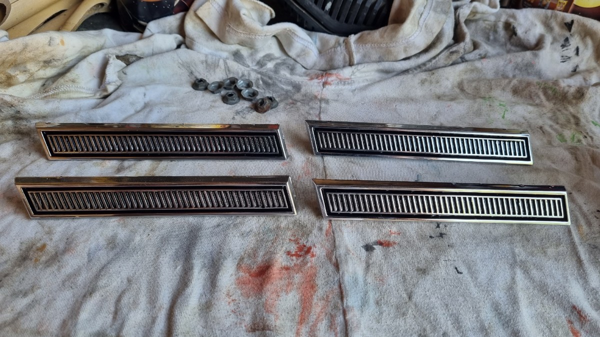

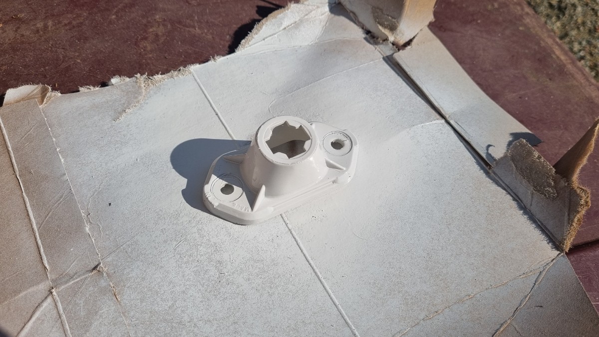

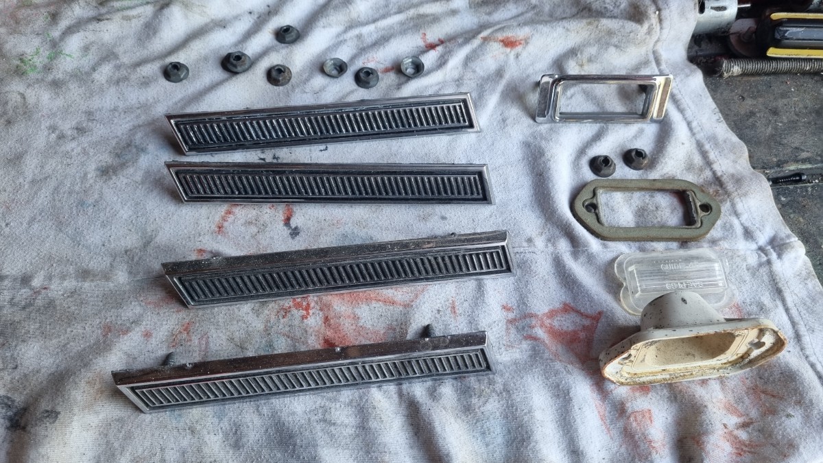

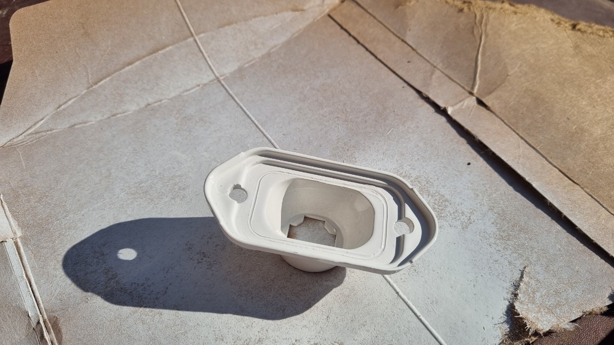

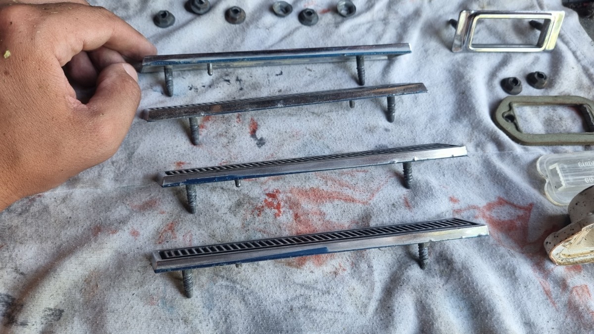

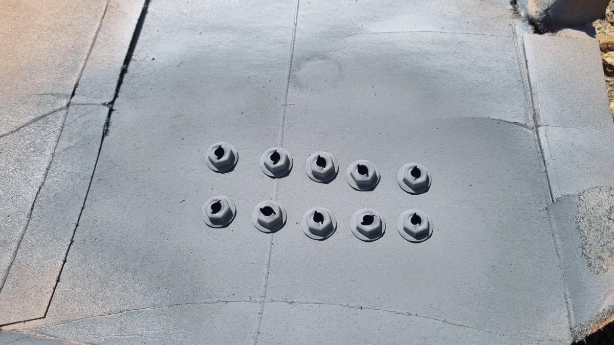

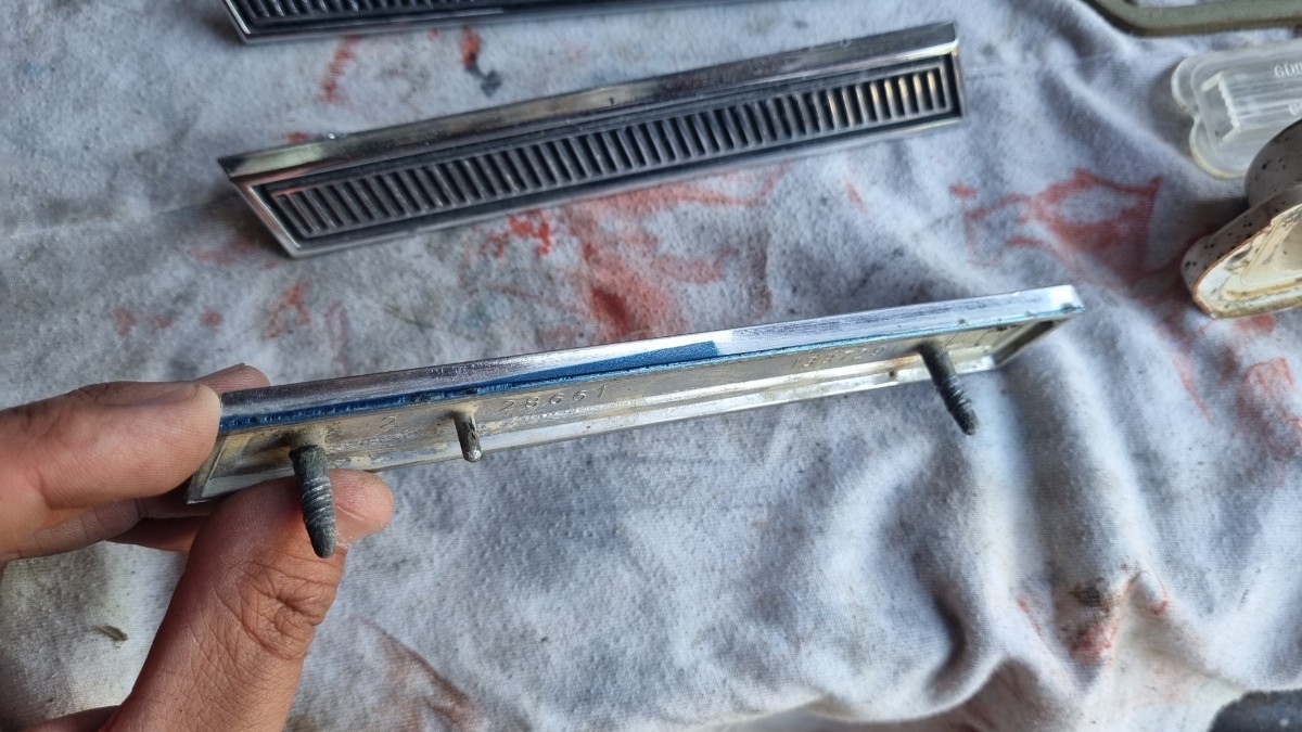

Ensuite au tour de l'ensemble des chromes et veilleuse de l'aile avant coté conducteur Il reste de la peintures bleu sur les chromes quand la Buick avait éter repeinte Nettoyage Puis nettoyage a la laine d'acier 000 et au belgom chrome par la suite Puis mise en peinture Plus que 2 a faire Les 4 chromes sont terminé Puis mise en peintures au zinc des écroues des chromes et de la veilleuse Ensuite au tour de la veilleuse Comme pour l'autre veilleuse , une fois nettoyé le plastique est jaunie Donc la aussi , mise en peinture blanche

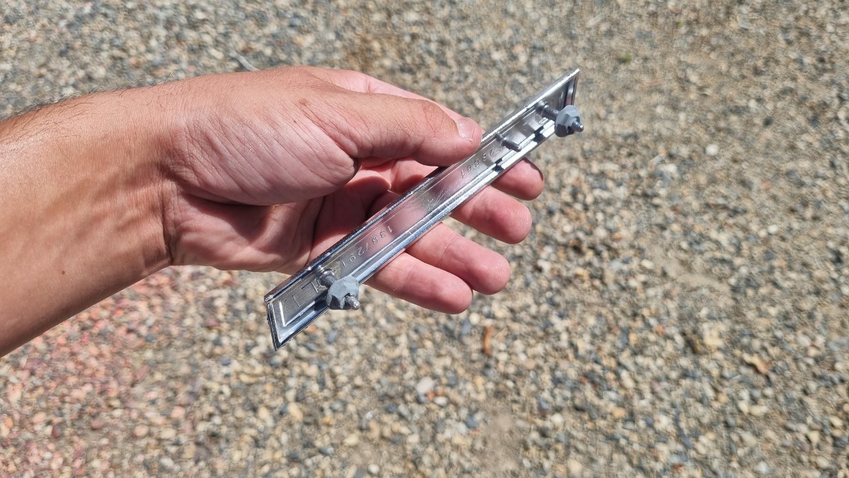

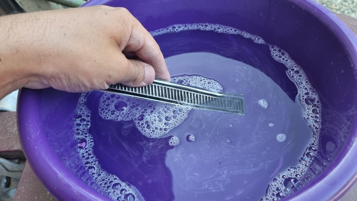

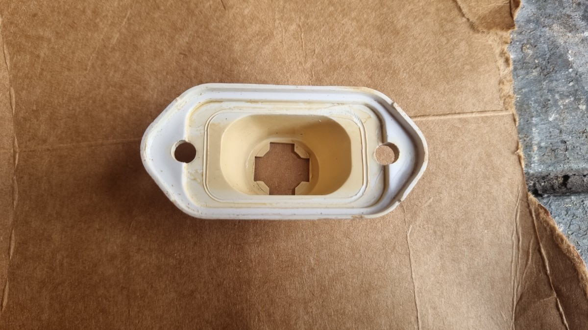

Nettoyage de l'ensemble nettoyage de la lentille / cabochon de la veilleuse J'ai regarder sur internet et je n'ai pas trouver de joints neuf , apparemment il n'y a pas de refabrique . Donc mesure de l'épaisseur du joint mousse , l’épaisseur va jusqu’à 5mm suivant l'endroit . J'ai donc commander un rouleau de mousse semi compacte de 5 mm , que je recevrai plus tard Nettoyage du chrome Mise en peinture des écrous Nettoyage de la veilleuse Malgré un nettoyage , le plastique est jaunie , il est pas jolie . J'ai pas trop le choix , du coup j'ai peint en blanc la veilleuse La veilleuse est terminé , il restera le joint a faire quand j'aurais reçus le rouleau

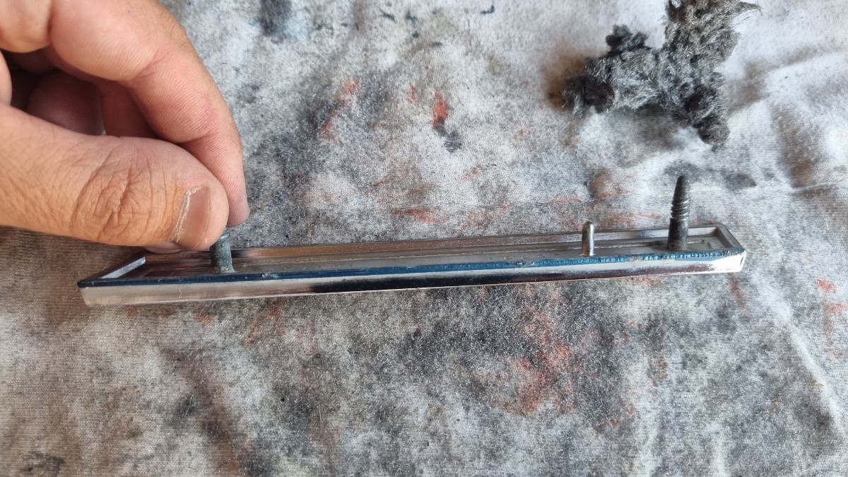

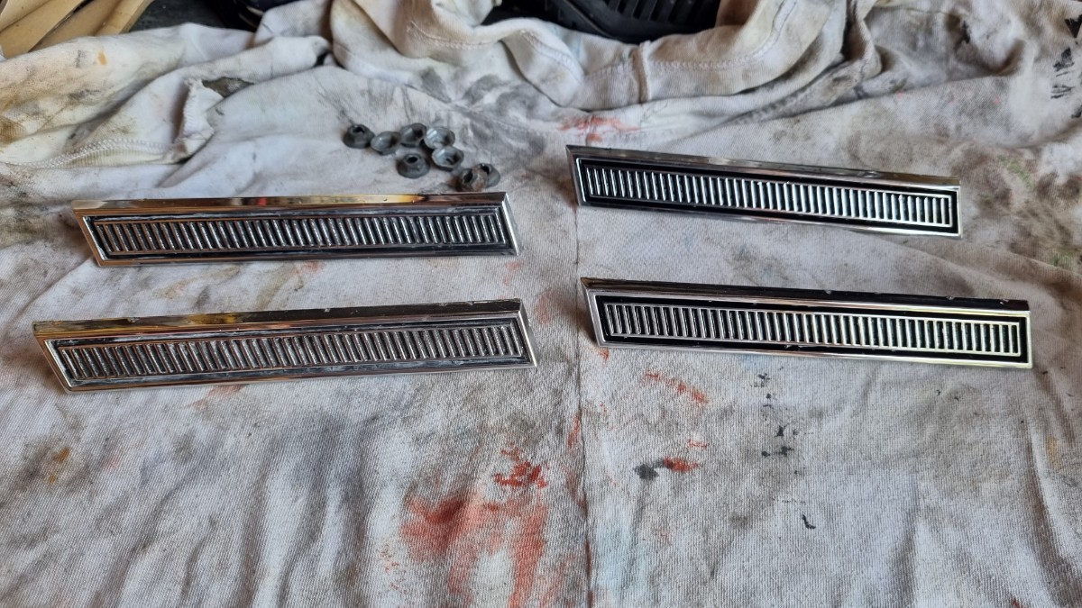

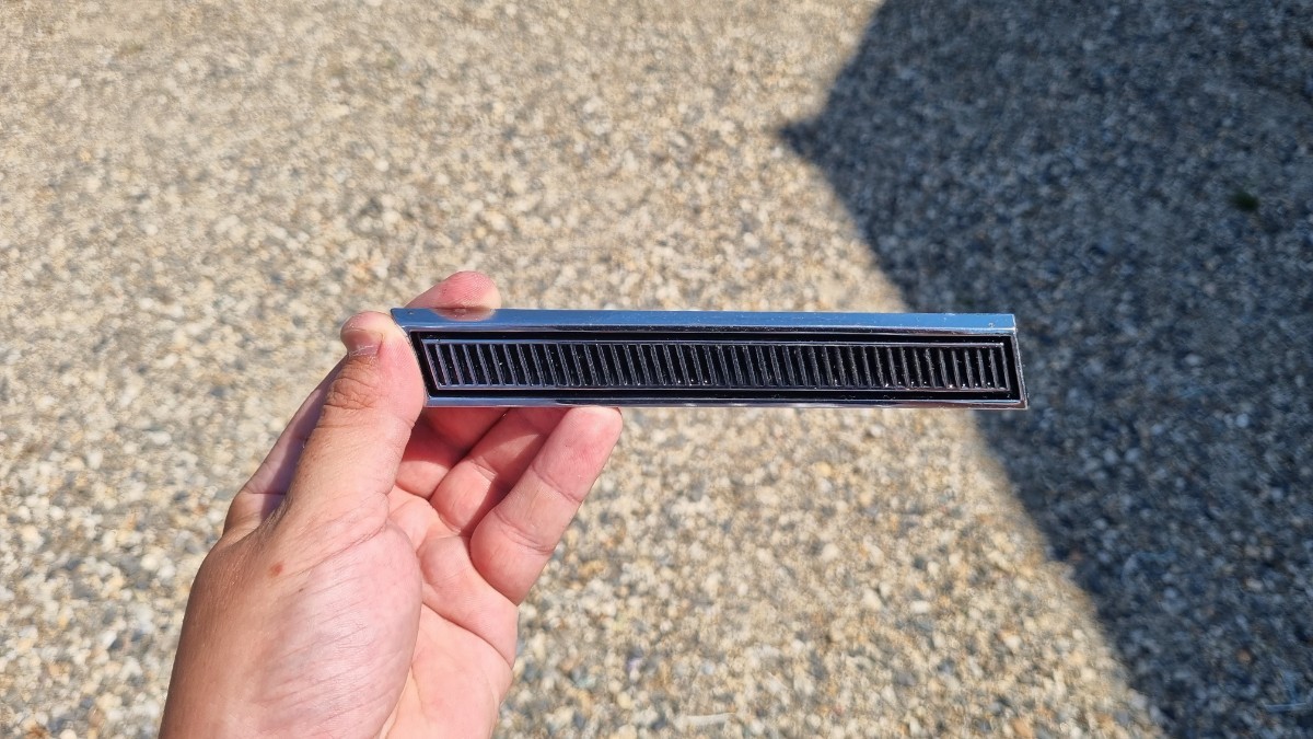

Bonjour a tous , voici la suite des travaux Donc la suite avec les 4 chromes du haut de l'aile avant passager , après les avoir nettoyé , remise en peinture noire des partie intérieures . On peut voir la différence entre la parti gauche et droite Voila pour un Avant / Aprés Pour ce faire , je peint l'ensemble puis je met un coup de chiffon avec du diluant bien a plat pour enlever l’excédant Puis les 4 sont terminé Ensuite je met un coup de propre sur leur écroues Puis c'est terminé pour les chromes Puis ensuite au tour de la petite veilleuse de cette aile Démontage , on peut voir qu'elle est dans son jus Le joint est sec , il part en poussière
