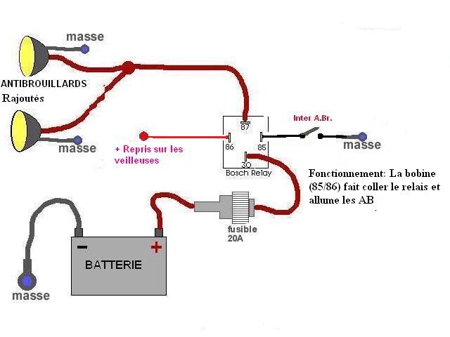

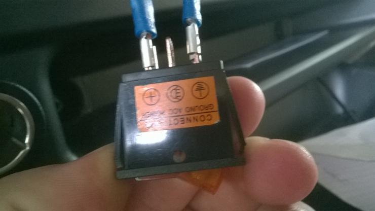

  10. Merci Phil. Ta 2eme solution ne fonctionne pas(branche sa borne + à la masse, sa borne ACC au 85 et sa borne masse au + (si, si). Finalement j'ai fait ta solution A Sur le 86 les veilleuses. Le 30 à relier à l'acc de l'inter. qui est relié lui au + aprés contact (avec fusible). Le 85 à la masse Le 87 vers vers les antibrouillards arriéres. Ca marche comme cela. J'aime pas cela l’électricité, ces histoires de relais c'est du chinois pour moi.....
  11. Je pense avoir trouvé c'est la veilleuse de l'inter qui fout la merde. En essayant avec un inter classique cela marche. Wait and see
  12. En inversant rien ne fonctionne et en mettant le plus uniquement au milieu non plus......
  13. Salut tout le monde, . Sur le monster van je dois mettre un antibrouillard arrière. J'ai utilisé ce schéma. En guise d'interrupteur j'ai ceci avec voyant intégré. Le soucis et que l'antibrouillard fonctionne avec l'interrupteur éteint et il s'éteint que je l'allume.... Une idée?

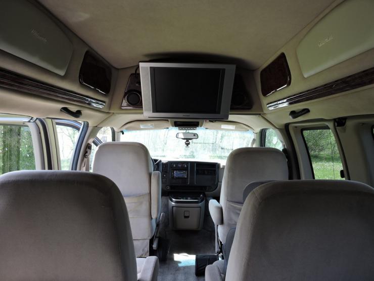

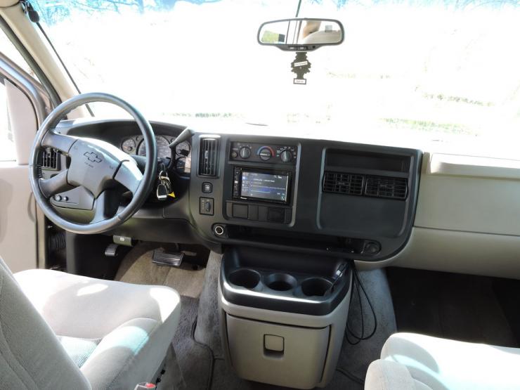

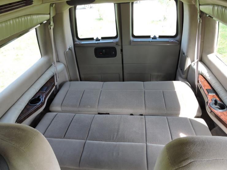

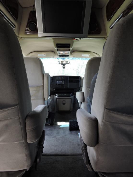

  24. On passe a l'intérieur. Les sièges sont électriques avec différentes inclinaisons d'assises et de dossiers. Autoradio GPS, dvd....... avec camera de recul. TV avec lecteur DVD. Ce n'est plus la tv d'origine. Elle fonctionne en 220 avec un convertisseur La banquette arrière ce transforme en lit. Toute les vitres arrières sont équipées de stores pour plus d'intimités....

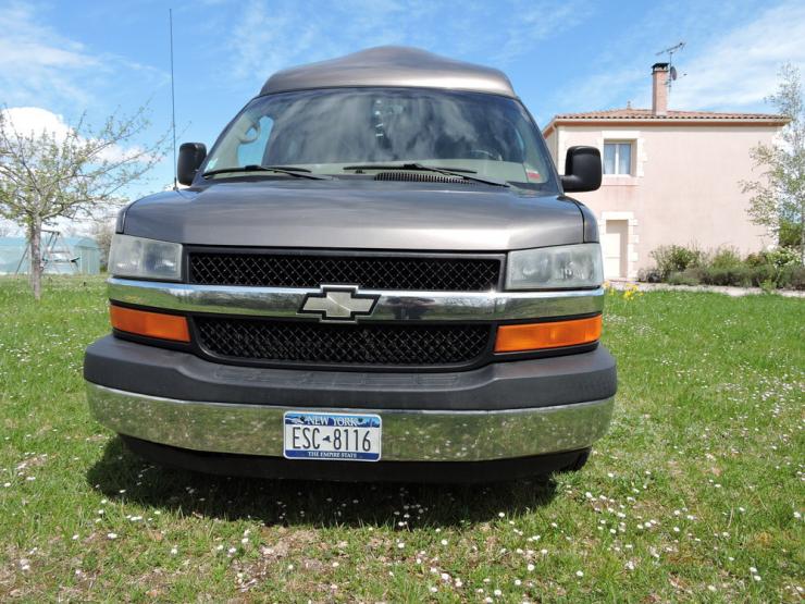

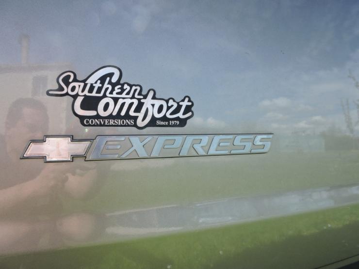

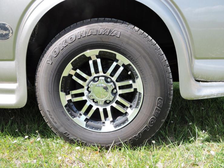

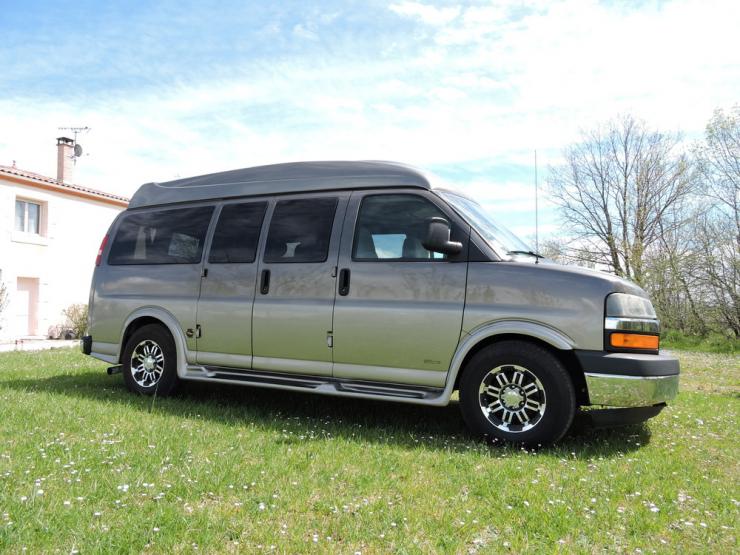

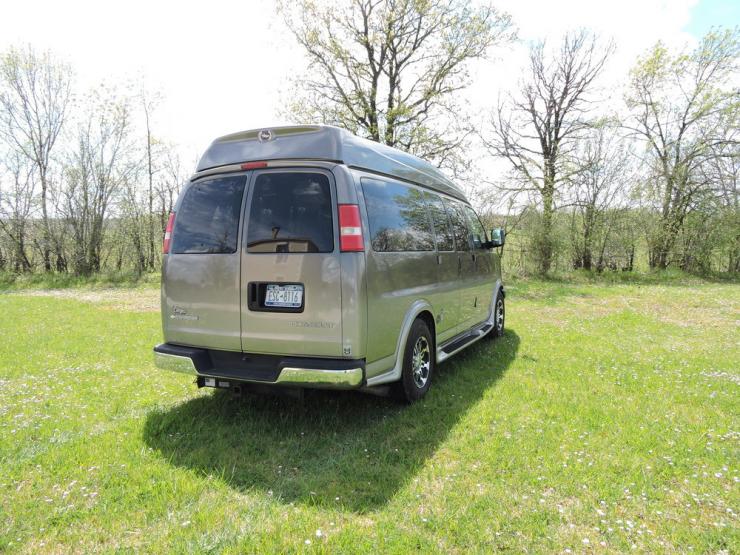

  25. J'ai fais quelques photos du van cette après midi avant l 'orage de grêles:
