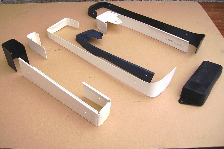

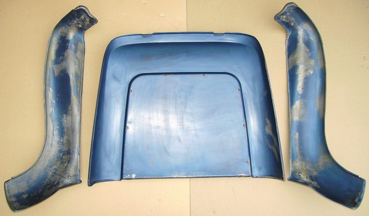

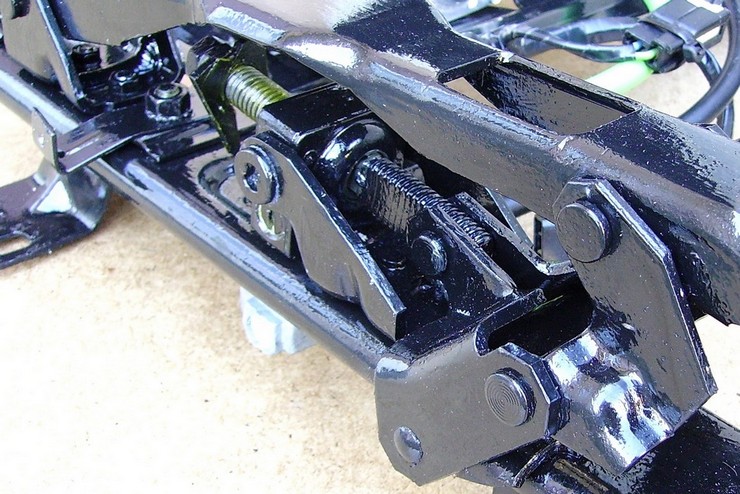

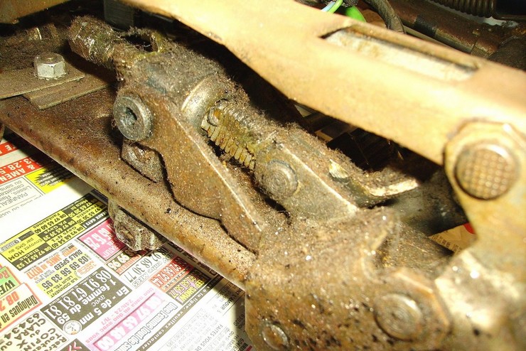

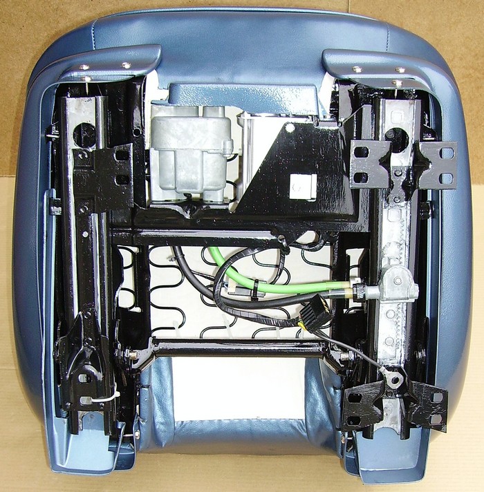

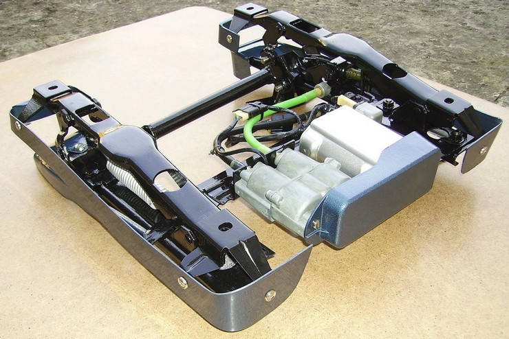

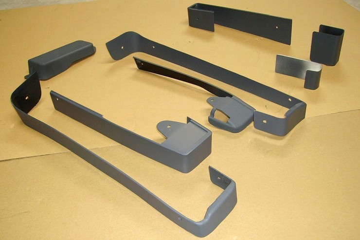

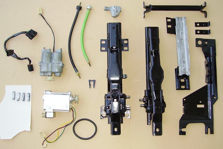

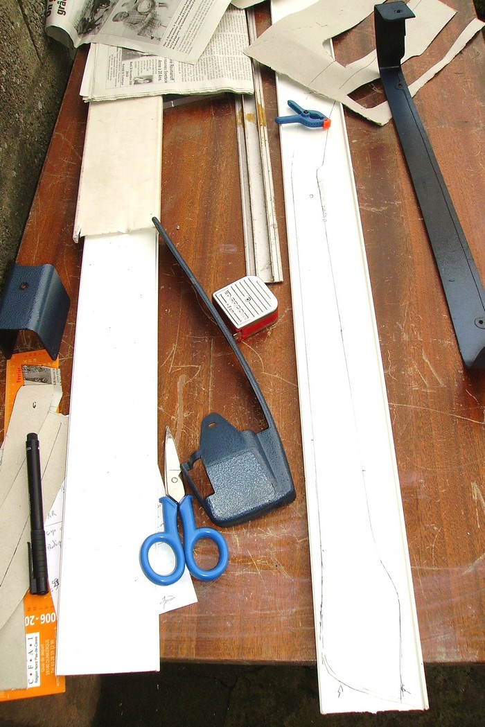

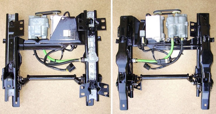

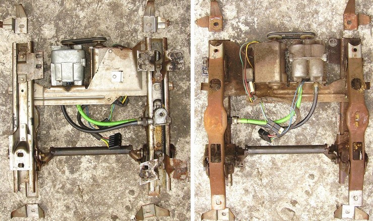

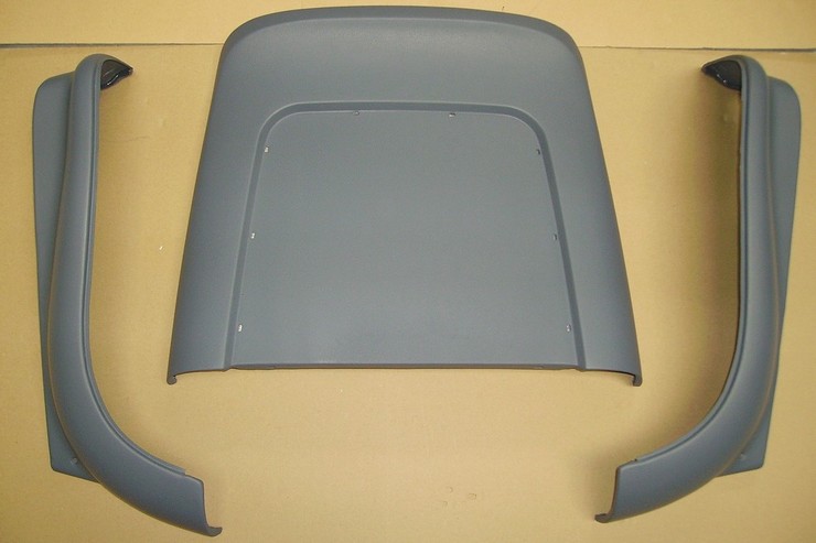

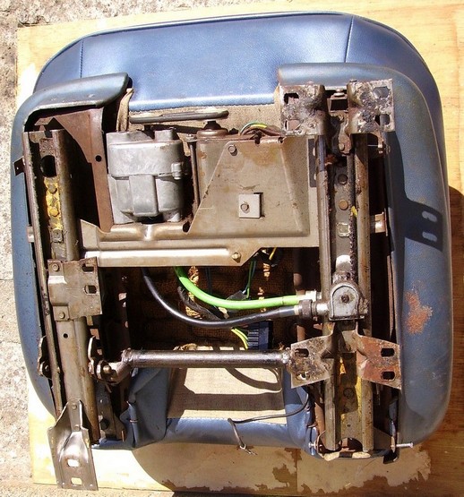

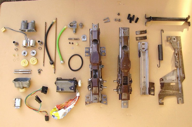

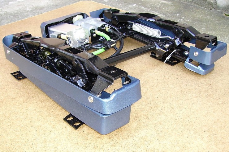

la suite des éléments restauré du siège conducteur. certain plastiques cachant le mécanisme électrique été manquant et ceux du siège passager aussi. d'après des photos que j'ai obtenue des possesseurs de buick riviera , j'ai réaliser les gabarit découpé dans du carton que j'ai ensuite reproduit sur du plastique et découpé , un coup de décapeur thermique pour cintrer les endroit comme a l'origine. les caches en blanc sont ceux réalisé et les autres ceux d'origine. ponçage et pose d'un apprêt par mes soins pose de la peinture a l'eau et du vernis par mes soins le mécanisme électrique du siège conducteur dans sont jus qui était non fonctionnant ( patinage ) rouille , poussière collé dans la graisse. démontage complet , dégraissage a l'essence de toute la vieille graisse séché dans les glissières , poulies... . traitement antirouille peinture galva pour le moteur et le ressort , et peinture noir époxy pour le reste. les fils electriques recouvert d'une gaine pour protéger. graissage complet des poulies...et remontage , les glissière graissé avec une graisse " collante" spécial chaine de moto, ce qui évite lors d'un fonctionnement de retrouver toute la graisse en buté le système électrique entièrement remonté et opérationnelle avec ces caches en plastique.

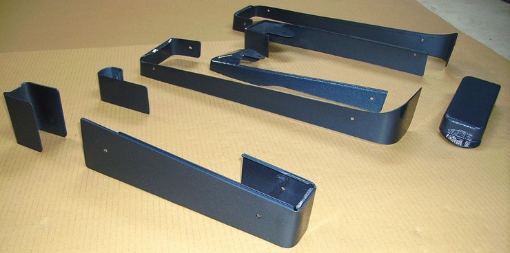

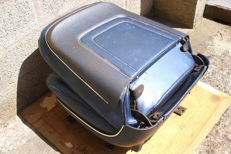

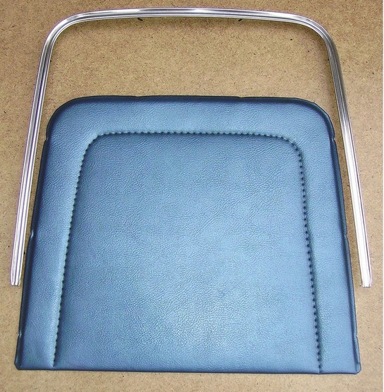

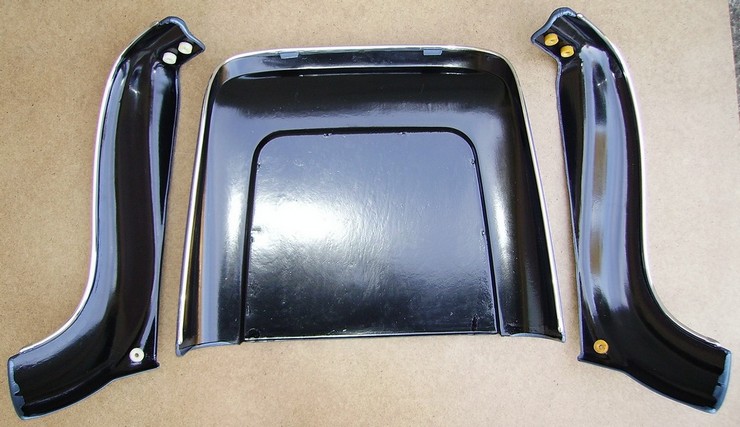

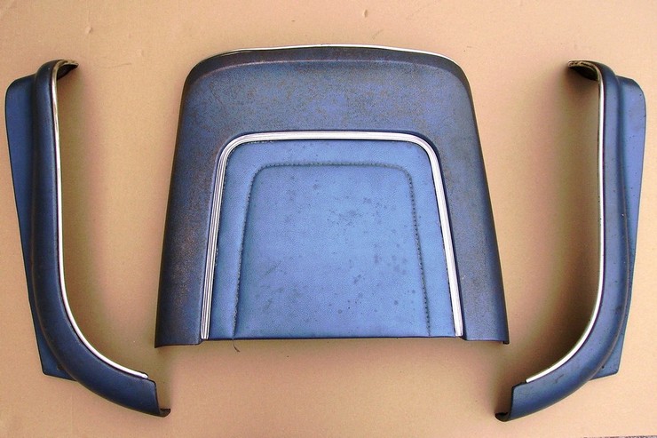

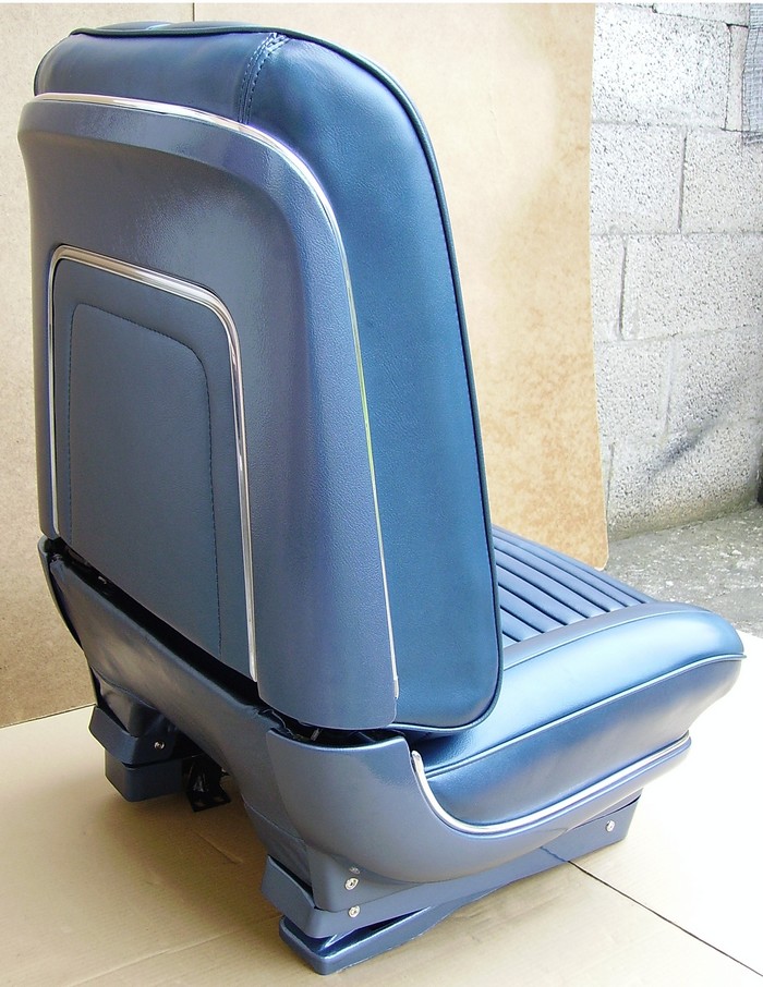

les caches en tôle restauré ( peinture métal a l'eau + vernis , pose des nouveaux jonc chromé + embout , collage du panneaux en similis cuir a la néoprene et sertissage de la baguette chromé. intérieur peint en noir antirouille. le panneaux en similis cuir dans sont jus ( moisissure , couture abimé, chrome oxydé) nouvelle couture a la main le panneaux restauré au cif ,nouvelle couture et chrome passé a la laine d'acier.

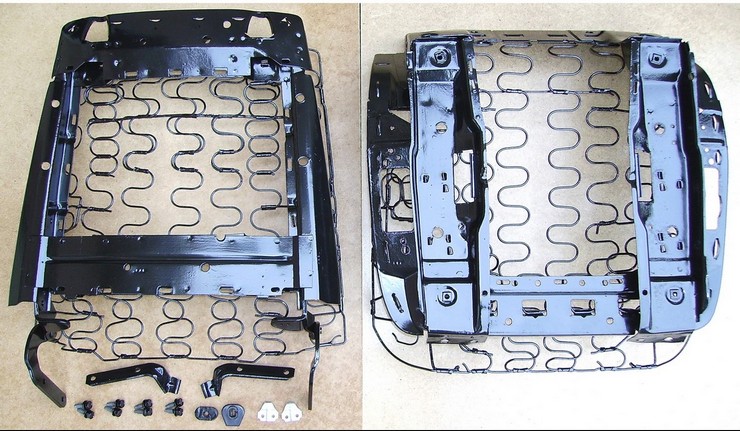

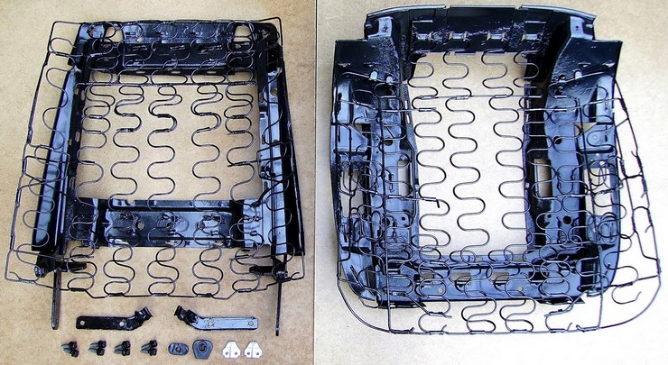

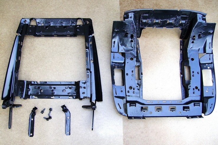

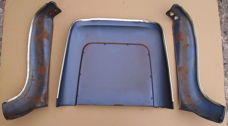

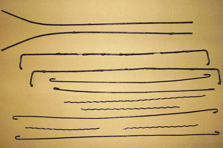

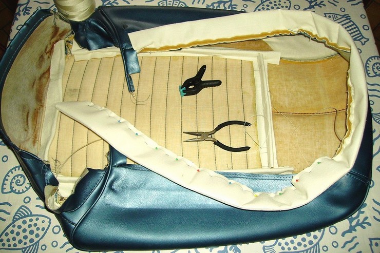

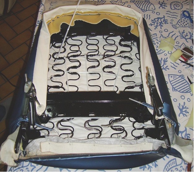

les baguettes tendeuse en acier repeinte en noir antirouille. l'intérieur du dossier lors du démontage. le dossier avec la mousse assemblé et les colsons pour tendre la partie central sur les ressort avec ajustement ( d'origine c'était réalisé avec des agrafes nez de porc) assemblage de la mousse + similis cuir du dossier au ressort et structure métallique. assemblage de la nouvelle mousse de l'assise au similis cuir avec des colsons assemblage du similis cuir et de la mousse sur les ressort de la structure métallique de l'assise les caches en tôle du siège dans leurs jus: ( rouille, jonc chromé ternie, cassé et embout manquant , chrome oxydé et moisissure sur le panneau intérieur en simili cuir avec couture hs) . décapage a la brosse métallique sur meule puis destructeur de rouille , ensuite ponçage au 800, pose d'un primaire phosphatant anticorrosion pour tôle mis a nue pose d'un apprêt par me soins

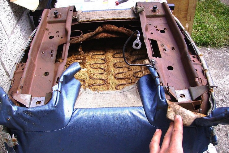

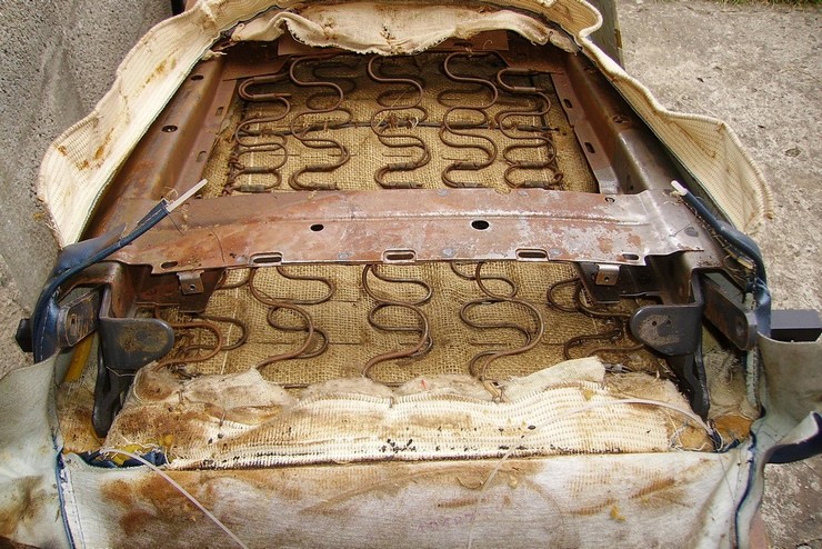

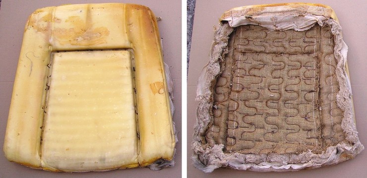

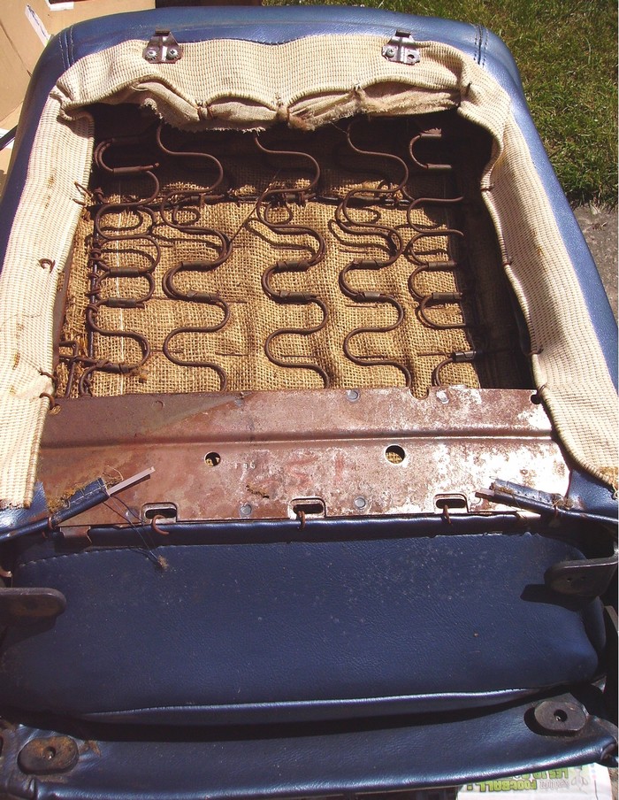

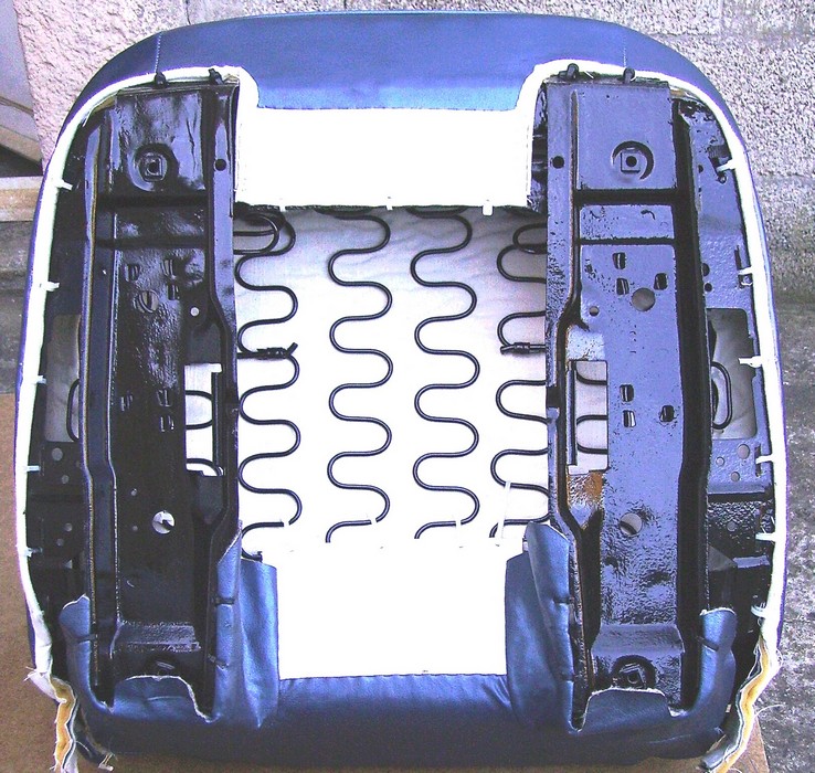

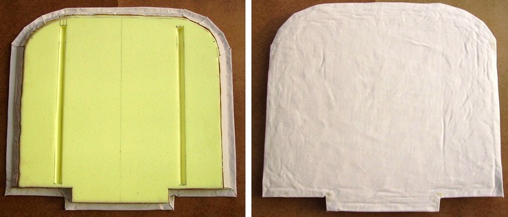

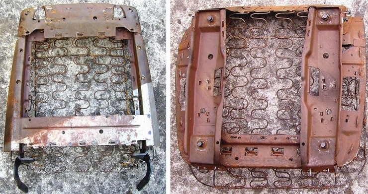

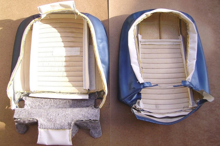

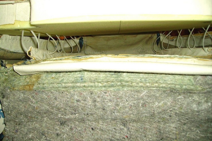

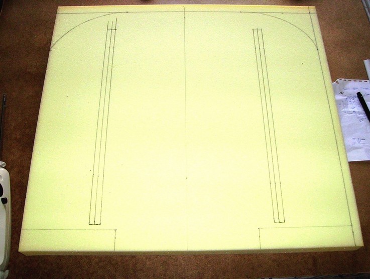

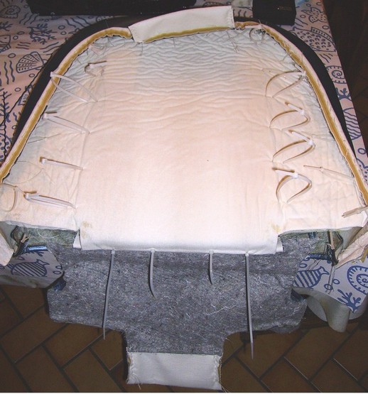

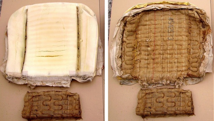

la mousse d'origine du dossier. remplacement de la toile de jute et de la bourre par une mousse de 2 cm d'épaisseur recouverte d'un tissus le tout collé a la néoprene. la mousse du dossier assemblé. la mousse d'origine de l'assise ( hs ,craqué) remplacement total de la mousse de l'assise par une mousse haute résilience recouverte par du tissus collé a la néoprene , pour protéger la mousse des ressort. la mousse haute résilience 65/60/4.5cm découpé au couteaux électrique d'après les dimensions d'origine ,avec les fentes ... la structure métallique et les ressort de l'assise + dossier dans leur état ( rouille ) décapage a la brosse métallique , pose d'un convertisseur de rouille et peinture noir antirouille.

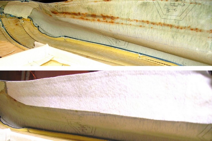

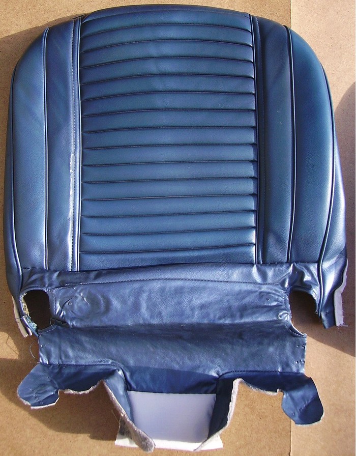

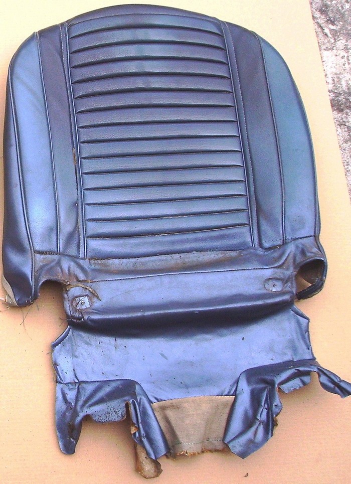

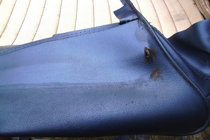

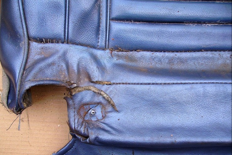

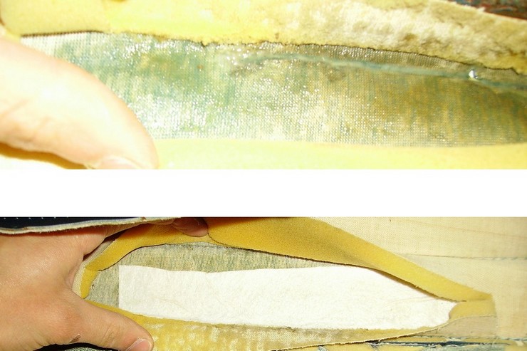

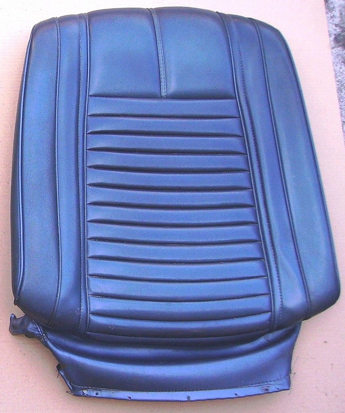

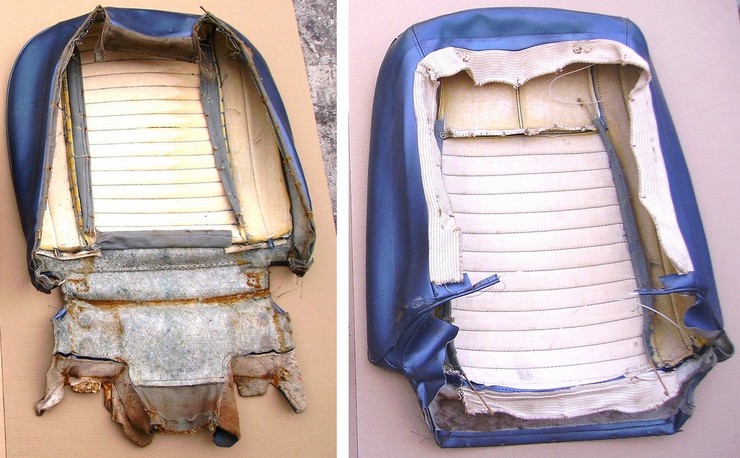

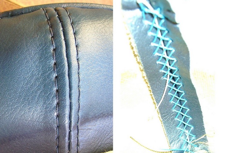

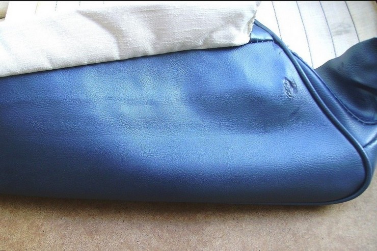

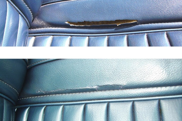

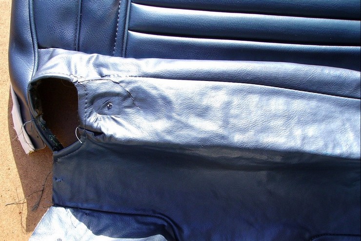

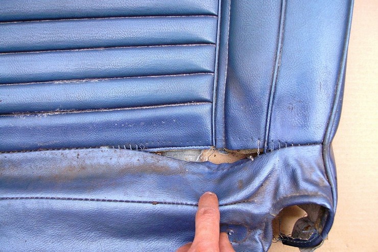

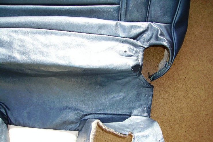

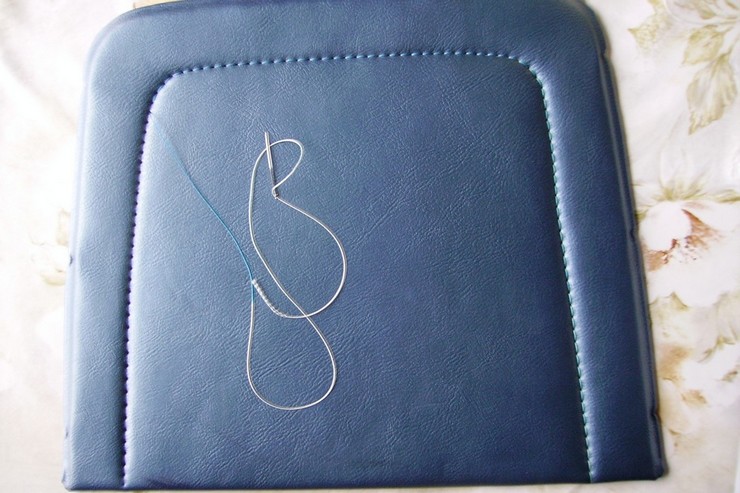

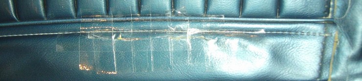

l'assise dans sont jus et la couture craqué l'assise décapé et la couture refaite a la main dans les trous d'origine l'assise dans sont jus et le similis cuir craqué a plusieurs endroit l'assise décapé, réparation des fissure du similis cuir en collant a la noprene un patch en tissus a l'intérieur, puis comblage a la colle deux composant la fente restante a l'éxtérieur et enfin retouche de peinture sur la colle deux composant. la longue fissure avant / aprés le même procédé, collage a l'intérieur d'un patch a la néoprene , puis comblage a la colle deux composant la fente restante a l'éxtérieur puis une retouche de peinture sur la colle. un patch en tissus collé a la néoprene sur l'intérieur des flanc du dossier car l'intérieur du similis cuir commencé a ce craqué au endroit des tache de rouille. un trous sur le flanc du dossier et le tissus tendeur enlevé le trous réparé et le nouveau tissus tendeur cousu a la main

oui je posterais les photos et explication des plastique que j'ai realisé d'aprés photo que j'ai eu par phil racicot et ricky et qui mon beaucoup aidé !!!!

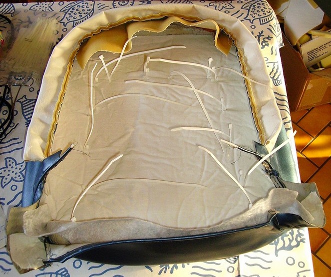

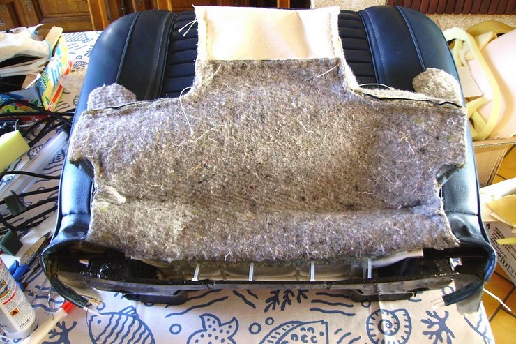

l'intérieur de la sellerie avec ces nouveaux tissus tendeur cousu a la main et le nouveau feutre collé a la néoprene pour la partie basse de l'assise. le dossier décapé l'assise décapé et les fissure du similis cuir corrigé

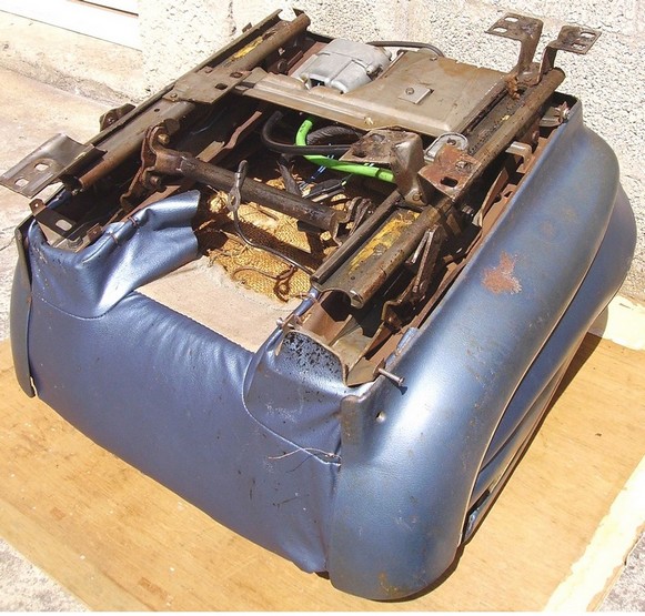

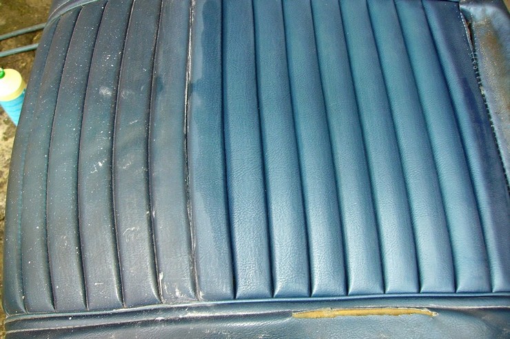

l'intérieur de l'assise dans sont jus: l'intérieur de l'assise remis a neuf: le dessous du siège avec le mécanisme electrique dans sont jus ( non fonctionnant ) le dessous remis a neuf et le mécanisme maintenant fonctionnelle avant : aprés : l'intérieur de la sellerie dans sont jus ( les tissus tendeur usé,craqué ...) la sellerie du dossier dans sont jus ( crasse, moisissure..) la sellerie de l'assise dans sont jus ( crasse, moisissure, couture craqué, similis cuir craqué...) décapage de la sellerie au cif !!! une partie décapé au cif et l'autre dans sont jus !!! remplacement de tout les tissus tendeur du dossier et asssise.

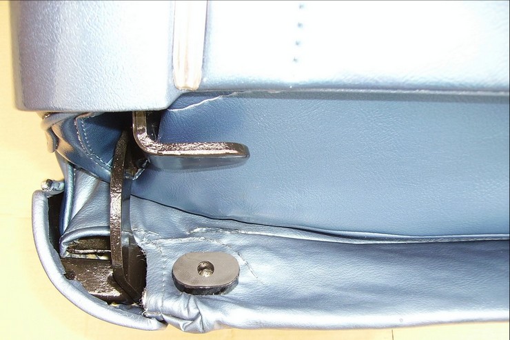

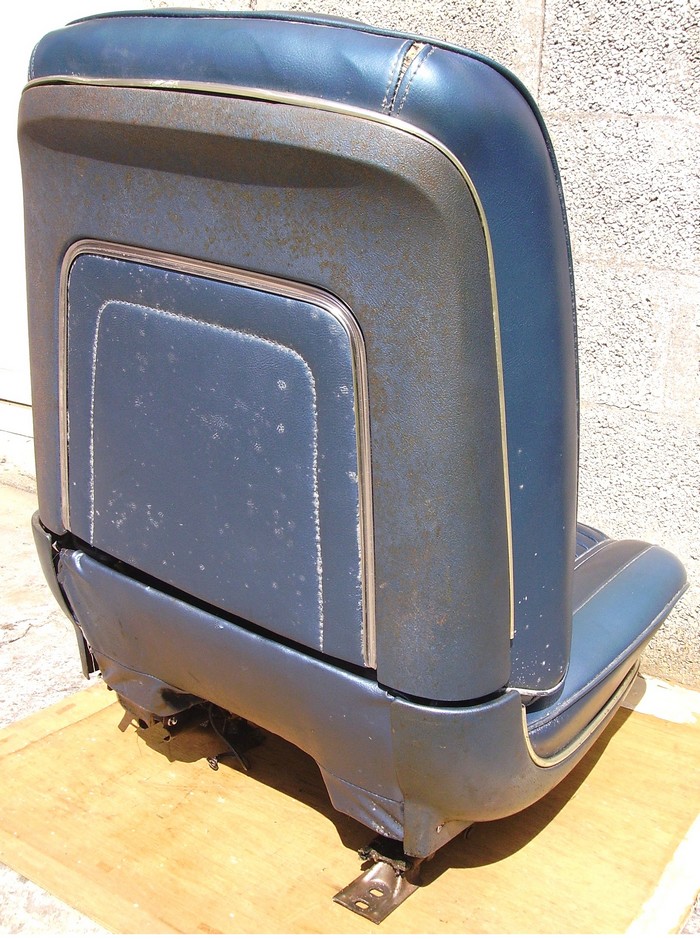

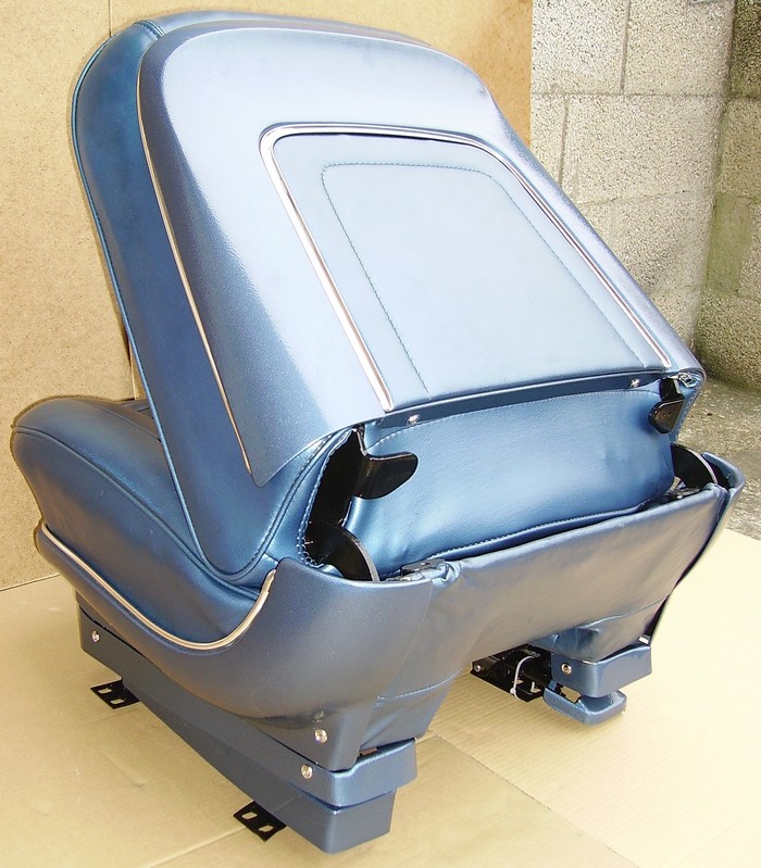

l'arriere du siège dans sont jus ( tôle rouillé , les coutures aux extrémité craqué...) l'arriere ,aprés restauration ( tôle repeinte , nouveaux jonc chromé avec les arrêt chromé, nouvelle visserie: photo de gauche les coutures avant : photo de droite les nouvelles coutures : photo de droite les nouvelles coutures vue de l'intérieur de la sellerie. avant : aprés : similis cuir craqué au niveau des butoirs réparation des fissure du similis cuir en collant a la noprene un patch en tissus a l'intérieur, puis comblage a la colle deux composant la fente restante a l'éxtérieur et enfin retouche de peinture sur la colle deux composant , ajout de caoutchouc sur les butoirs.... l'intérieur du dossier avant : ( rouille ....) l'intérieur du dossier remis a neuf

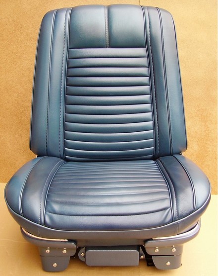

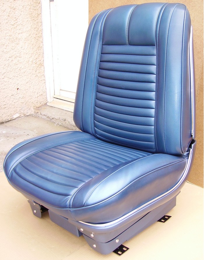

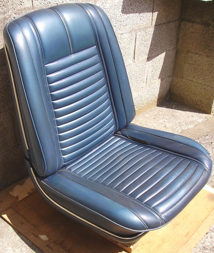

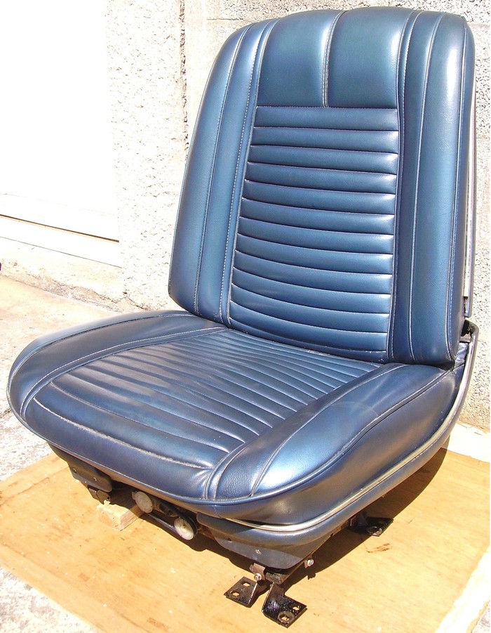

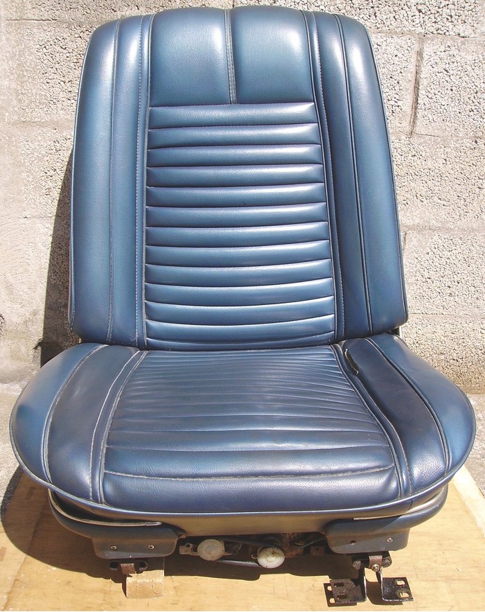

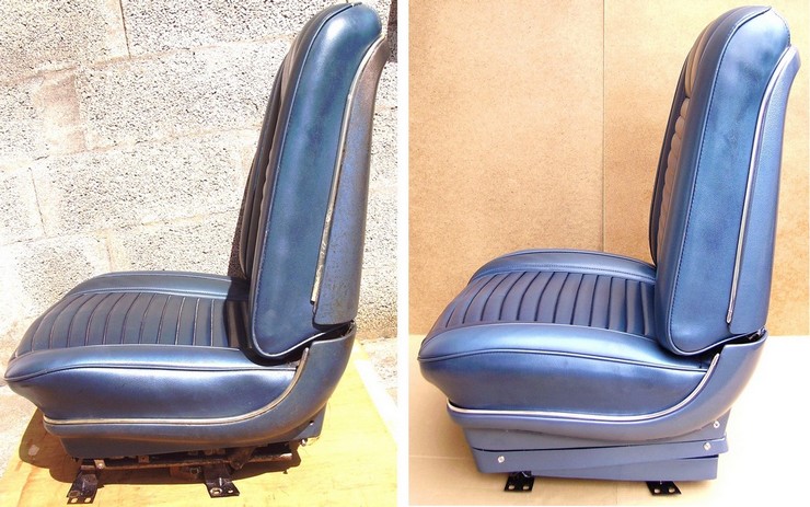

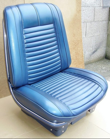

l'aventure continue, voici la restauration du siège conducteur la face avant du siège dans sont jus : similis cuir encrassé et craqué au niveau de l'assise, moisissure, couture craqué, les caches en tôle rouillé ,les jonc en plastique chromé des caches craqué, ternie et les embouts de finition manquant , des caches plastique pour le système électrique manquant et système non fonctionnant. voici la face avant du siège entièrement restauré ( les détails de la restauration sont a la suite ) photo de gauche le siège dans sont jus / photo de droite le siège restauré avant : aprés: avant: aprés
