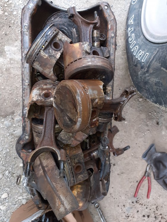

  5. Enlève toutes les courroies, libère au maximum le moteur pour le faire tourner à la main sans les bougies
  6. Salut, Déjà si en enlevant les bougies tu n'arrive pas à le faire tourné à la main, arrête la, au risque d'abîmer encore plus le moteur. Franchement déculaser c'est pas la misère, et au moins tu verras l'état des cylindre.

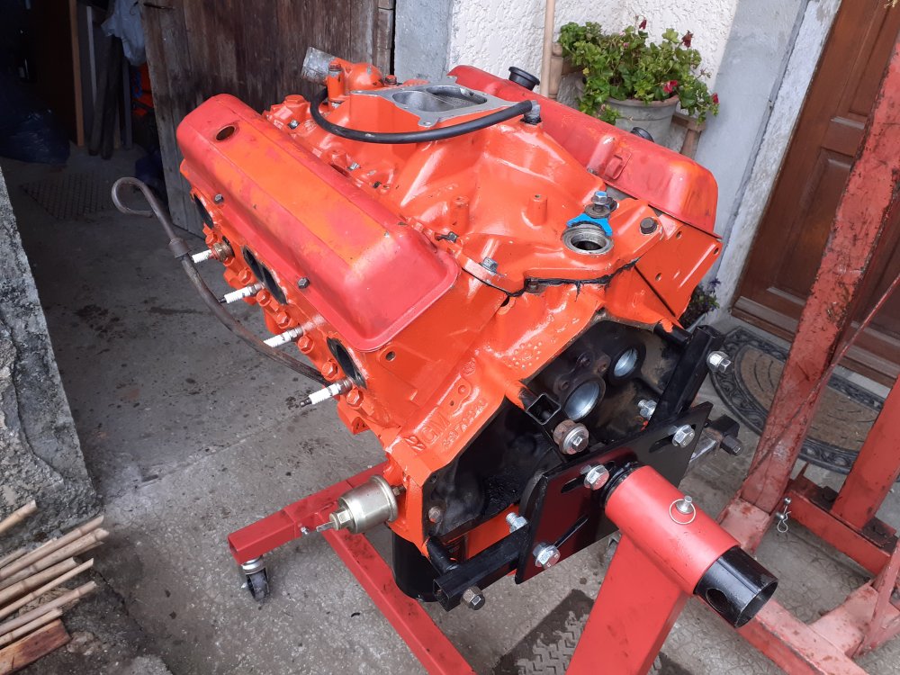

  10. Merci, mais c'est vraiment pas très compliqué un v8 Chevrolet.
  11. oui, mais les pistons/bielles/chaine distri traînaient dans mon garage, donc pour le prix 🤪 le plus cher, c'est les coussinets bielles/pistons, les segments, coquilles d'aac, pastilles de dessablage, vive rockauto 😀😀
  12. Je suis d'accord avec toi Phil , le moteur aurait mérité un bon realesage et changement des soupapes pour qu'il soit presque parfait, mais comme dit dans un précédent message c'était juste histoire de le faire tourner à nouveau car il était destiné à une mort certaine.... Du coup mon ami va récupérer le moteur, comme ça il aura le moteur d'origine qui va avec sa corvette. Pour les frais de mise en route, j'en ai eu pour 400 €
  13. Une fois démonté, 10 jours pour le nettoyage et remontage.
