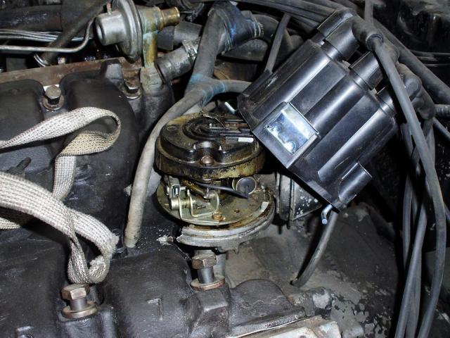

Et bien apparemment le corps de l'allumeur s'était cassé au niveau du perçage ou passe le câble qui va du - de la bobine au rupteur. Ce cable était scellé dans un petit anneau isolant dans lequel les deux parties du câble se rejoignent. une des deux cosses de jonction sortait de l'anneau et comme il n'était plus maintenu en place, la cosse est venu toucher le corps de l'allumeur par en dessous ce qui cour-circuitait le rupteur. donc forcement, quand celui ci s'écartait, aucun courant induit ne parvenait à la bobine car celui ci allait direct à la masse par la cosse en court circuit. Je ne dit pas que c'est totalement ce qui posait problème mais en tout cas aucune étincelle ne peut se produire si il y a une masse constante dans le circuit. Il ne me reste qu'à régler le rupteur (est-ce que la procédure que je donne plus haut convient ???) et je pourrais tester si je retrouve l'étincelle aux bougies !!!
Hello, J'ai démonté entièrement l'allumage du + de la bobine à l'allumeur (un petit court circuit flagrant relevé du à la casse du corps d'allumeur) et voici les mesures après remontage : Première série : Résistance +bob => -bob = 3.3ohms -bob => plot du secondaire = 4.5Kohms (de mémoire car j'ai oublié la feuille dans l'atelier ) -bob => rupteur = 0.4ohms Tout ceci me parait très bon !!! Deuxième série : tension clé de contact enclenchée / rupteur fermé +bat => +bob = 4.3V ???? j'ai pas compris mais bon... +bat => -bob = 12.28V Ah c'est mieux !! +bat => rupteur fermé = 12.28V Troisième série : tension clé de contact enclenchée / rupteur ouvert par un tournevis +bat => +bob = 4.3V ??? Tjs pas compris, j'ai pensé à la résistance de ballaste mais c'est pas logique... +bat => -bob = 0.28V +bat => rupteur = 0.28V +bat => masse du rupteur = 12.19V Quatrième série : test d'ouverture du rupteur clé de contact enclenchée. Le tournevis entre le rupteur et sa masse, le fil de bobine sur une vis de culasse; un bon coup sec pour écarter le rupteur et hop !!! une belle étincelle au fil de bobine... cool rien à voir avec hier !!! du coup vous allez me dire... mais il remarche très bien ton allumeur !!! reste à savoir une chose, pour régler le jeu au rupteur, il faut bien mettre la vitesse neutre, et faire tourner la vis de la poulie principale dans le sens du vissage pour amener la came de l'allumeur au max d'écartement du rupteur ??? Restera à démonter et nettoyer les bougies surement noyées par les tentatives de démarrages infructueuses, recharger à fond la batterie qui affichait un timide 11.4V après les nombreux test... Si tout remarche, je branche le système d'allumage semi électronique (Velleman) et hop...ça roule. Si tout ceci ne fonctionne pas, je comprend plus rien à l'allumage !!!
Bon alors je vais effectuer tout les test cités au début et recharger à fond la batterie (j'espère que c'est pas elle qui fournis plus assez de jus car elle a été stocké 1mois et demi sans utilisation, je l'ai rechargée juste avant de la remontée mais j'espère qu'elle est pas morte... bon elle fait quand même tourner le démarreur et entraine le moteur nickel) Je ne m'intéresserais à la tête d'allumeur que lorsque je serais sur que la bobine donne une étincelle... sinon pas la peine d'accuser la tête de fuire...
Je sais que l'allumeur (la tête est neuve) fissuré peut provoquer des fuites HT mais est-ce que ça peut empêcher totalement de créer l'étincelle ??? voici une photo de l'allumeur pour comprendre. Je l'ai recollé à la colle bi composant mais je peut encore créer un joint entre l'allumeur et la tête. Je vous prendrais une photo de l'allumeur réparé. Je pulvériserais aussi du WD40 sous la tête pour chasser l'humidité des plots et je nettoierais le doigt d'allumage puis WD40 pour l'humidité. jeu du rupteur et léger ponçage des contacts Après ça je retenterais dans le noir pour déceler une éventuelle petite lueur.

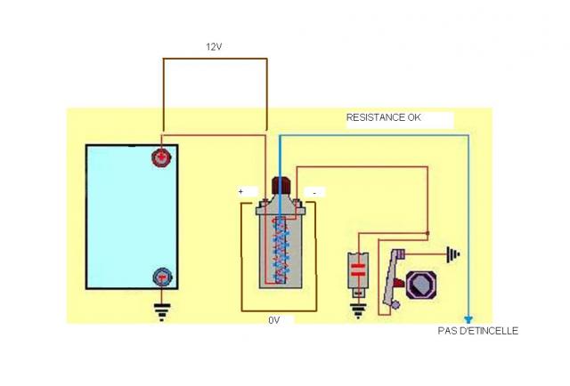

pas d'allumage aux bougies pas d'allumage aux bout des fils Oui j'ai bien 12V entre la batterie et le + de la bobine => est ce que cela retire l'hypothèse du relai du démarreur et tout ce qui est avant le + de la bobine ??? Peut il y avoir un éventuel fusible ou relai grillé en cause ??? Le cablage du moins de la bobine au rupteur/condo est resistif donc pas de fil craqué Je me demandais : comme mon allumeur c'est cassé lors du remontage de la pipe d'admission, est il possible que malgré le recollage à la colle bi composant cela face comme lorsqu'une tête d'allumeur est fendue => fuite HT ??? cela rendrait il le démarrage totalement impossible ??? merci pour les pistes de réflexion, ça va finir par isoler le problème
Bonjour, Mon allumage (rupteur-condo) est en panne totale, j'ai testé l'étincelle sur les 8 fils de bougies et rien du tout. J'ai essayé -en enlevant la résistance de ballaste de la bobine -avec une autre bobine -sans le condensateur d'allumage -en shuntant le relais du démarreur (fils direct entre le + de la bobine et la batterie) en vain car toujours aucune étincelle... j'en conclu que l'étincelle ne se forme pas au secondaire de la bobine mais j'ai beau chercher de la batterie au rupteur, je ne vois pas !!! Si vous avez une hypothèse à proposer sur ce qui peut bloquer l'allumage, je suis preneur car là je suis en rade d'idée !!! merci d'avance

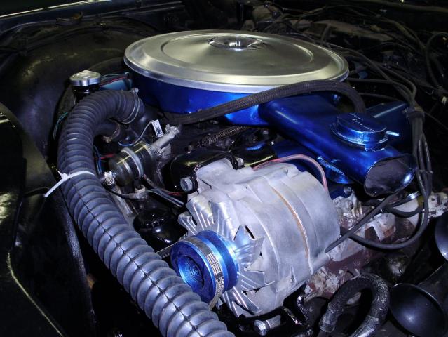

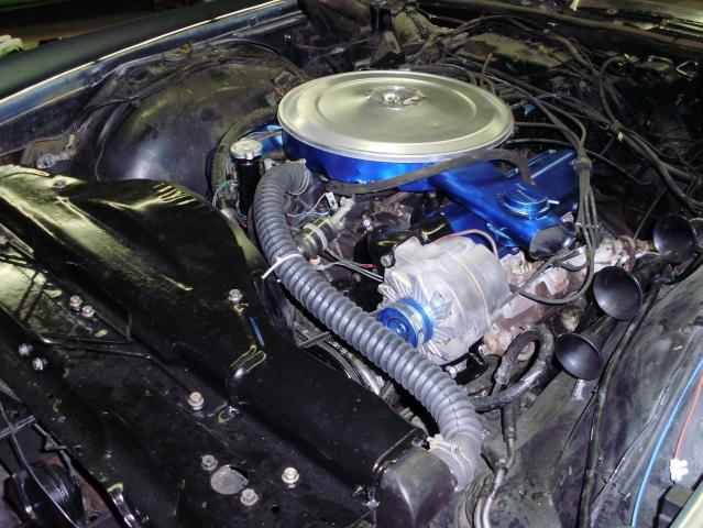

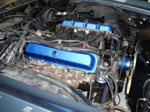

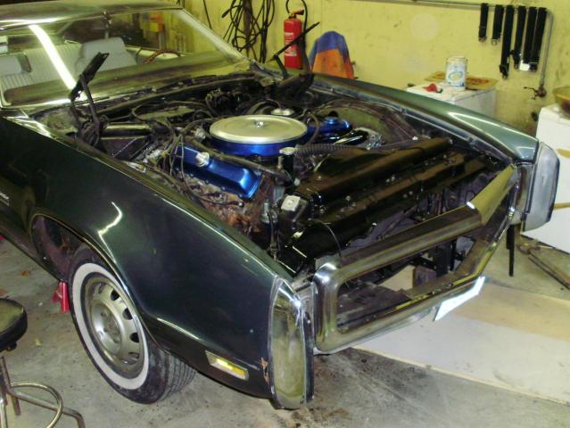

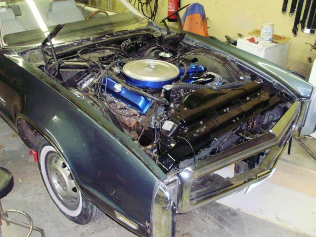

Bon voila la journée s'achève avec le remontage du moteur, Il n'a pas démarré ce soir car il n'a pas encore d'huile et LDR. Le redémarrage c'est donc pour demain avec le frangin !!! Voici des photos lors du remontage et une fois terminé. Merci beaucoup à Lolo pour son aide aujourd'hui (surtout pour le remontage de la pipe d'admission qui pesait son poids !!!) MERCI L'AMI Ah oui j'oublié, on a pété l'allumeur en reposant la pipe d'admission donc recollage à la colle bi-composants à rajouter au programme !!! Ça à cassé net sous le poids de la fonte... Demain j'essaierais de faire une petite vidéo au redémarrage !!!
Les couples de serrage c'est bon je les ai mais la clé je suis encore en train de la négocier. Si t'en a une se serait sympa de l'apporter pour assurer le coup histoire de pas être en rade à cause de ça !!! Merci l'ami, à demain !!!

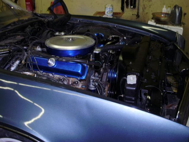

Bonsoir M'sieurs Dames, Voici quelques photos de la première séance remontage "sous le capot": J'ai hâte d'être demain pour voir le résultat avec les caches culbus et la gamelle de filtre à air j'ai vidangé le moteur (huile noire de noire...) et la boite (ça va égoutter toute la nuit et demain remontage du carter de boite avec le joint neuf (l'ancien était collé sur le carter et complètement sec) Donc pas de problème majeur aujourd'hui sauf la vidange de la boite car quand le carter tombe... c'est la douche Sinon le capot à reçu une couche de noir sur l'antirouille rouge avant la peinture finale (pour avoir une couleur de sous couche plus homogène). La peinture du capot surement vendredi prochain. Et bien sur demain Lolo vient me filer un coup de pâte pour remonter la pipe d'admission, le carbu et relancer la bête !!!

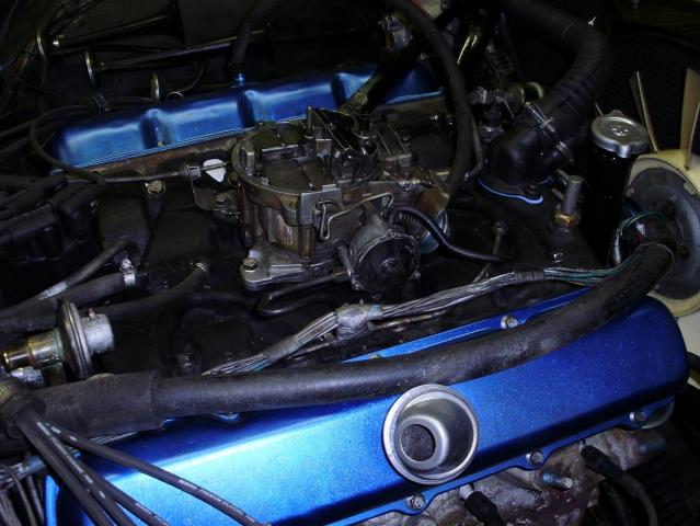

Merci pour ton aide STG mais c'est pas encore de ça que je parle, le couvercle pour la valve à l'échappement je vois ce que c'est. J'ai trouvé une autre photo ou on vois mieux ce dont je parle. (j'entoure fort en rouge ce coup ci...) C'est posé sur le dessus de la TH400 en maintenu serré par la patte métallique sur le dessus (ça ne semble pas vissé comme un filtre.) Sinon j'avais encore deux ou trois questions pour le remontage des joints neufs. Celui de la pompe à essence est légèrement bombé d'un côté. Instinctivement je mettrais le côté plat sur le moteur et celui bombé côté pompe... c'est bon ou l'inverse ??? Et faut il re-graisser le doigt de la pompe avec de la graisse au remontage ou se lubrifiera t'il à l'huile une fois le moteur en route. Celui du carbu est plat des deux côté mais à un côté texturé "mousse lisse" et un côté texturé "fibre synthétique tressée" (un peu comme les tshirt de running en mesh). Quel côté pour la pipe d'admission et le carbu ? (encore instinctivement je mettrais le synthétique sur la pipe d'admission pour la résistance à la chaleur) Les autres joints (tête d'eau et starter) sont identiques de chaque côté donc pas de soucis... Celui de la pipe d'admission il y a la notice en anglais mais très détaillée avec des dessins donc pas de problème non plus. (en espérant que je le défonce pas en l'alignant sur la pipe d'admission quand je la descend sur le moteur) Je compte sur vous pour ces petits détails qui évitent de tout remonter quand on s'aperçoit que c'est à l'envers...
j'ai pas été assez fort sur le rouge quand j'ai entouré... sorry je parle de la coque qui ressemble à un filtre (entouré en rouge) mais d'où part une gaine tressé jusque derrière la cloison par feu. Les klaxons italiens je l'ai ai monté moi même (enfin la partie élec) et vu le bruit qu'ils font je suis bien au courant qu'ils s'agit de ça !!!
