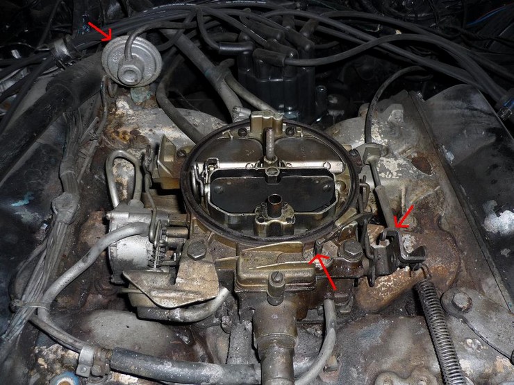

Bonjour, merci pour ces pistes de réflexion, effectivement ma capsule de dépression n'est pas parfaite, quand j'ai changé ma bobine d'allumage, j'ai soulevé un peu la conduite pour passer mon bras par dessous et au niveau de la jonction capsule/durite, j'ai entendu une petite fuite d'air mais accompagnée de petites bulles très fines (comme quand on test une chambre à air de vélo avec du savon ou c'est percé...) à ce niveau. Par contre quand j'ai relâché la contrainte de mon bras, plus de fuite et le problème était présent avant cette intervention. Sinon à plusieurs reprise, la voiture refusait de démarrer (démarreur tourne, une première explosion (ou deux mais faibles) puis retourne mais plus du tout d'explosion) alors que l'essence arrivait dans le filtre avant le carbu. La je pense que les cuves du carbu sont en jeu car sur la photo jointe : -quand le moteur refuse de se lancer, tjs le même symptôme, quand j'enclenche en pompant la commande d'accélérateur à la main (flèche de droite), la genre de petite pompe (flèche du milieu) réagit bien mais aucun bruit de pompage d'essence. -Au bout de quelques cout de pompage enfin, j'entends ,l'essence qui a rempli les cuves et alimente la chambre de mélange (j'entends aussi le pshiiiiiit pshiiiiiiit de l'essence qui gicle des gicleurs) et là elle démarre au quart de tour. plutôt un bouchage de la pompe de remplissage des cuves du fait d'un élément sale ou juste le temps de remplir les cuves du carbus (je roule au max 2 fois par semaine en se moment et elle refuse de démarrer à coup sur quand je l'ai pas utilisé plus d'une semaine, est-ce un délai suffisant pour vider les cuves) ??? Sinon mon premier papillon (le gros au premier plan) est continuellement ouvert en grand en ralenti (quand je démarre mais ne touche pas à l'accélérateur) puis se referme à moitié quand je touche à l'accélérateur (la came de l'autres côté du carbu qui gère les différents ralenti saute donc un cran, si j'enclenche manuellement ce cran, le régime moteur monte et se stabilise à environ 1200tr/min (j'ai pas de compte tour cela dit c'est bien au dessus du ralenti simple)), le dernier cran de cette came permet de délocker les deux derniers corps mais mon problème ne se présente pas lors des hauts régimes
