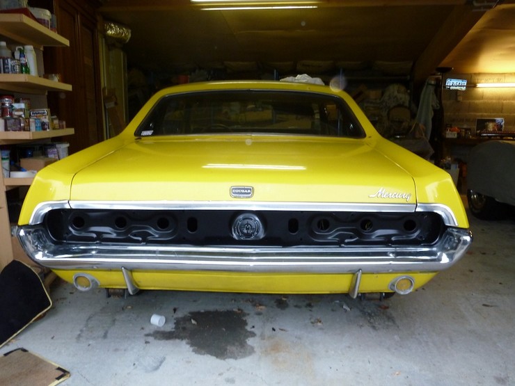

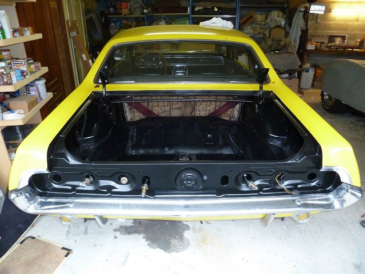

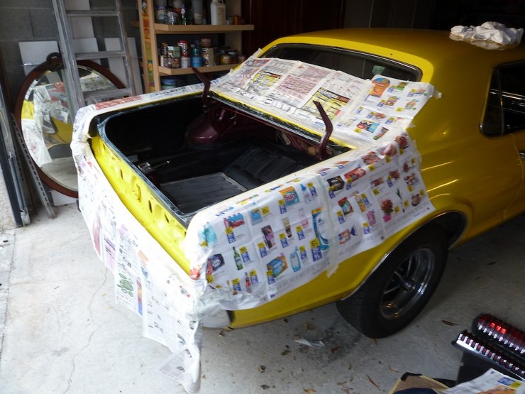

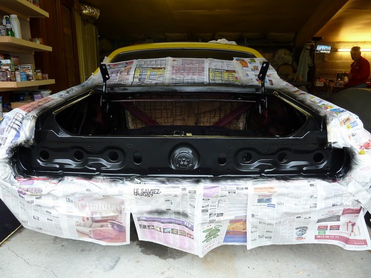

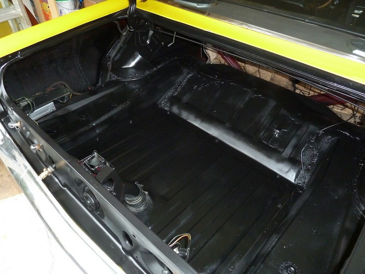

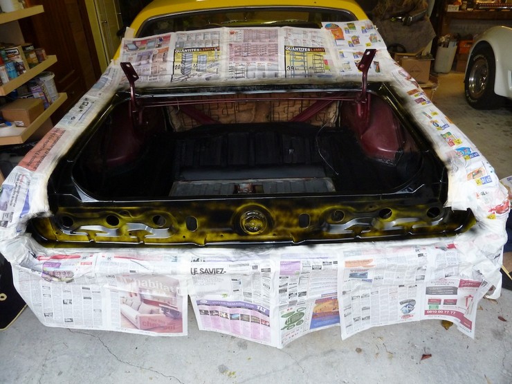

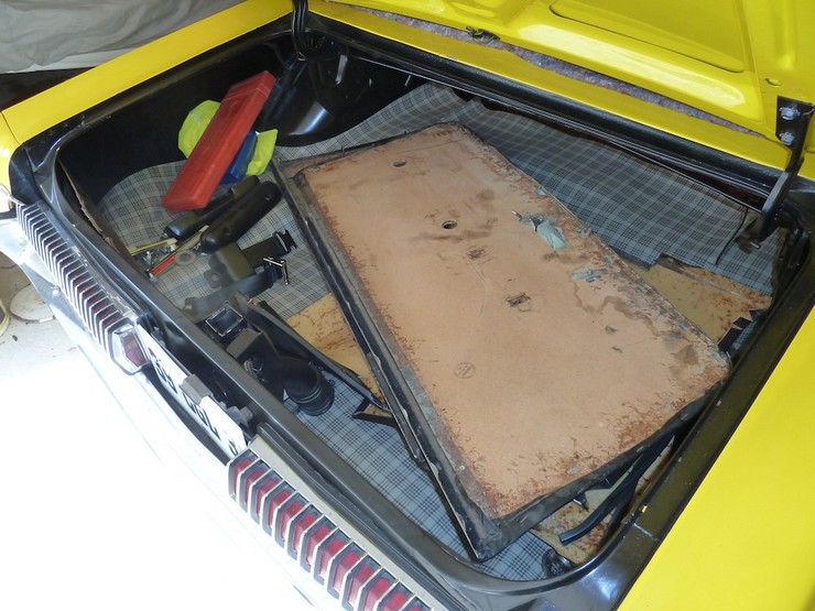

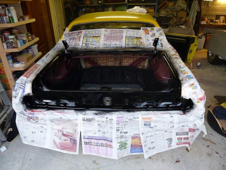

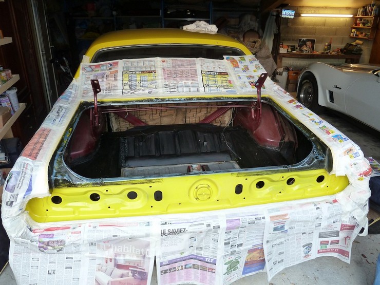

  22. Merci beaucoup a tous les amis!! J'ai pris une photo du coffre bien que rempli, avec son lino... La bosse au dans le coin a gauche est due au boitier electronique pour les clignos... Les pieces dans le coffre laissent sous entendre que d'autres travaux sont en cours :alcooliques: Je vous poste les photos bientot :table:
