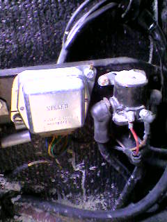

    bon , j'ai remis de l'ordre dans tout ce boxon , remis de belles cosses et tout raccordé a sa place et apparement ca fonctionne . le problème venait apparement de ce fameux fil rouge (relais démarreur )qui n'était pas raccordé et qui envoye du jus pour compenser los du démarrage . j'ai encore mon problème de compte tours mais il serait apparement déconnecté derrière donc rien de bien méchant . je voulait que cette caisse tourne avant mon départ en vacances au cas ou des voleurs seraient interessés , qu'ils aient au moins affaire a une caisse qui tourne . en tout cas les amis , merci pour votre aide .

    et il serait ou ce fameux relais ??
  17. Le Go 51
    sac de noeuds
    j'y avais pensé mais n'étant sur de rien ...
  18. Le Go 51
    sac de noeuds

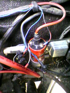

    sur certains fils j'ai 12v sur d'autres un coup 8 un coup 12 . il n'y a que quand je tire un fil en direct batterie que je n'ai pas de problème .

    le ballast resistor est le petit boitier blanc qui se trouve a gauche de la bobine est qui est là pour réduire la sauce afin que la bobine ne crame pas , si je ne m'abuse . par contre en effet , j'avais des vis platinées mais je les ai remplacé par un pertro . le fameux boitier chrompé est le n° 30 sur le schéma (regulator assembly transistor ) serait ce un regulateur de charge ?? http://www.pim.net/15.1pim.html
  21. Le Go 51
    sac de noeuds
    oui le domino , c'etait juste pour faire un essais en raccordant un + "sauvage " direct à la batterie et quand je fais ca , ca tourne .ok pour le relais . et le boitier chromé anti court circuit , tu sais sur quoi c'est raccordé ?? de plus il y a un condensateur (dessous )qui a mon avis n'est plus indispensable depuis que j'ai un module pertronix .

    salut les aminches , j'ai de gros problèmes éléctrique sur ma pantera , elle tourne rond comme un paquet de gaulites (quand elle tourne ) , plus de compte tour , parfois 12 volts avant ballast resist , parfois 8 volts donc quand j'ai 12 ca démarre et quand j'ai 8 ca ne démarre pas car 4 volts sortie de ballast . qui aurait une vague idée de ce qui se passe et qui pourrait me dire a quoi sert tout ce boxon sur les photos ( le ballast et la bobine je connais mais il y a un boitier anti court circuit et un espèce de relai ou est raccordé le cable de batterie et sont connectés deux fils , un rouge et un orange mais il n'y a de sauce sur aucun des deux , est ce normal , je doute .
