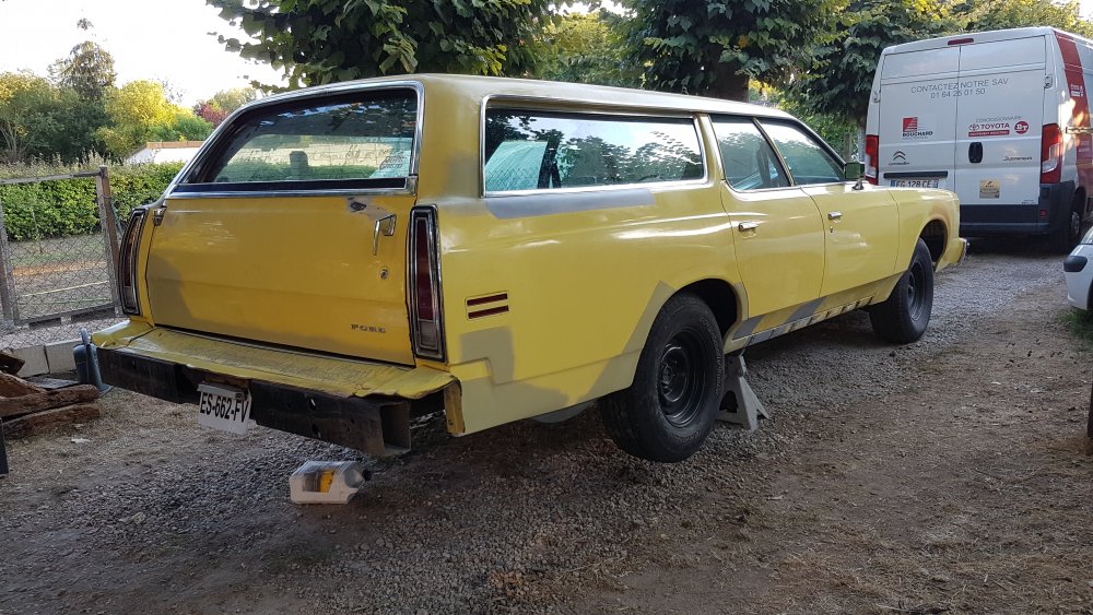

    Bonjour à tous, J'aimerai solliciter tous les amateurs de ricaines de France et de Navarre afin de résoudre urgemment une panne : nous recherchons pour un wagon Ford LTD année 1978 des arbres de roues en bon état, voir un pont complet si celui-çi est disponible. Aussi, toute autre solution est bonne à prendre. Ce serait, d'origine, un pont 9". C'est extrêmement urgent, actuellement la voiture est non-roulante suite à un demi-arbre cassé. N'hésitez pas à me contacter en MP. Merci.

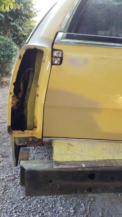

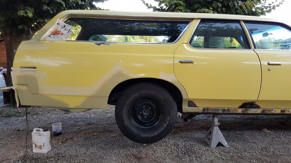

    Merci ! En fait y'a deux solutions : partant du principe que malgré tout, c'est une voiture pas cher, tu peut : - La choucroutée, mais faire ça proprement en grattant et en traitant un max la surface. - La refaire en tôle, mais là il faut les compétences et le matériel (que je n'ai pas pour l'instant ), il faut aussi couper "large" dans la voiture, et sûrement immobiliser la caisse plus longtemps. Le problème, c'est que c'est ma seule voiture américaine, l'autre ayant été vendue. j'ai donc pris la 1ère option. De toute façon tout ça n'est que provisoire et devra durer quelques années tout au plus. Ps : je m'attendait à un cassage en règle dû au fait que j'ai utilisé de la fibre et de la choucroute, bah c'est même pas le cas ! Merci les mecs !

    Dernières vérifications de la carrosserie, réglage de quelques détails. Je n'ai pas fait de photos des travaux sur les amortos et les freins (merci Eagle pour les conduites rigides ! ) Puis remontage. Et roulage ! après la peinture, je changerait les pneus. Puis l'échappement, complètement défoncé. Voilà !

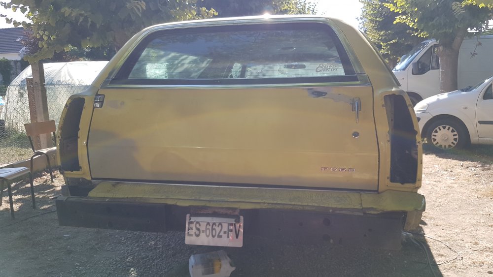

    Yes ! Je compte l'amener à Vallon Bon, la suite : la misère pour refaire la porte du coffre ... et ensuite pour s'aligner à la caisse. Et pour faire en sorte qu'elle ferme sans problème ! Je pense que c'est réussi .

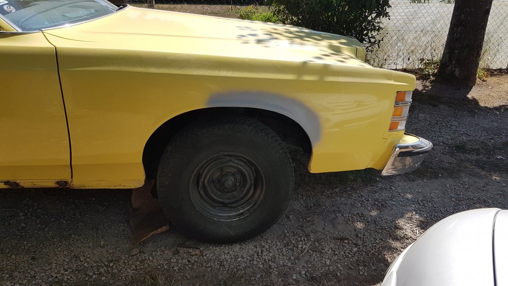

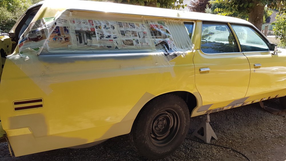

    C'est le boulot le plus long. On affine, on ponce, on recharge, on affine, on ponce ... puis quand c'est correct, on apprête. Et voici le résultat :
