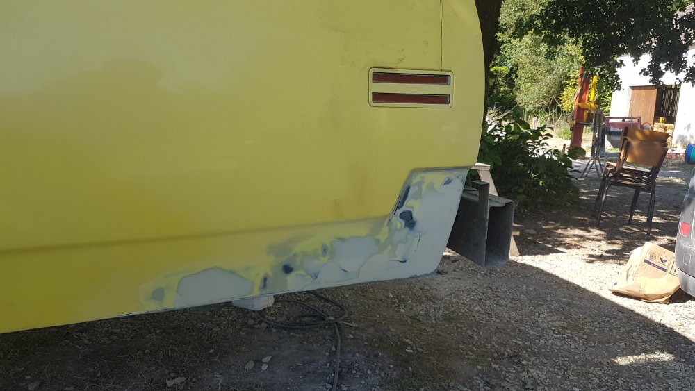

    Il est bien évident que dans quelques années, je vait tout refaire en tôle, dans les règles .. Après plusieurs couches de fibre intérieur/extérieur, afin d'avoir quelque chose de solide, on peut passer à la choucroute. Puis après, mastic de finition ...

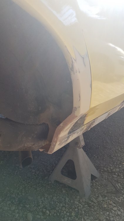

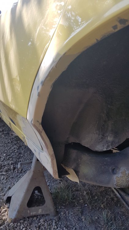

    En attendant que le convertisseur de rouille fasse son travail, la porte du coffre est démontée pour pouvoir être redressée et renforcée (rouille perforante sur tout le bas coté doublure). Dépose du pare-chocs arrière, des feux ... Et le lendemain, début de la fibre ! J'ai carrément été obligé de faire des gabarits en cartons pour reconstruire les manques ! Ne vous inquiétez pas, j'ai retiré le carton après !

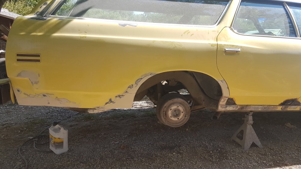

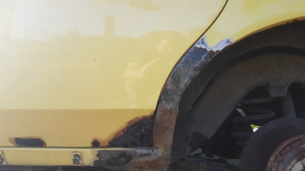

    Le lendemain, opération "traitement de la rouille", ou plutôt ce qu'il en reste ... car je m'était bien éclaté avec la meuleuse ! Convertisseur de rouille acheté sur recommandations, passé en deux couches.

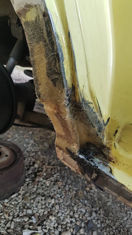

    À partir de mi-Août, je décide de vraiment taper dedans. Je fait les travaux chez un ami, qui me prête son terrain, ses outils, l'air comprimé ... Un grand merci à lui ! Alors je gratte. Pendant un jour complet. Je trouve des copeaux de rouille, du mastic, de la mousse expansive ... Le soir même, la voiture fait peine à voir. N'ayant jamais fait de chantier comme ça, je commençait sérieusement à baliser ... Ps : regardez les morçeaux par terre ...

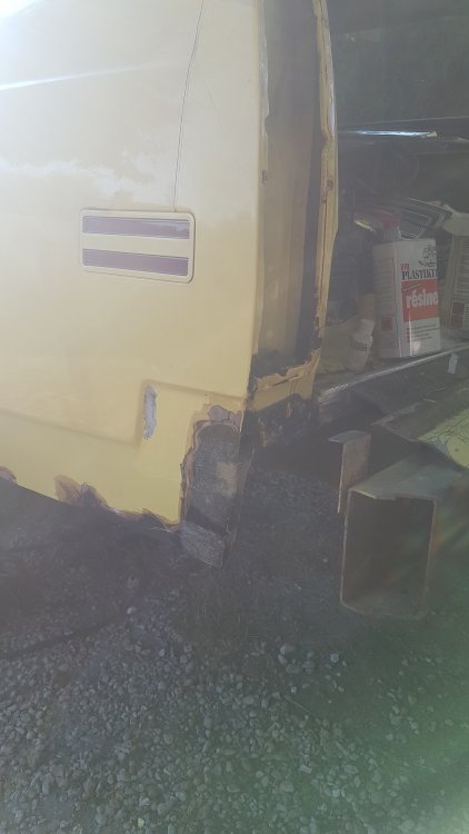

    Bon. Après une petite galère de carburation (vite résolue), j'ai pu en profiter quelques weekends. Et un jour (en Mai je crois), j'en ai vraiment perdu un morçeau : Donc j'ai gratté et traité à fond cette partie, et j'ai refait ... Après peinture, ça donnait ça. Mais bon, je n'était pas très satisfait et j'ai rapidement voulu passé à l'étape supérieur ...

    Chantier insurmontable non, sauf quand t'as jamais bossé là-dessus . J'ai refait la bagnole chez un pote, j'en avait marre de perdre des morceaux . La 1ère journée à été consacrée au "décapage" de tout ce qui partait en miette. Suffisait de tirer dessus à la main, ça partait tout seul . À la fin de la journée, je me suis retrouvé avec une caisse aussi pourrie que le Titanic. C'est vraiment démoralisant, quand tu voit ton auto répandue en morçeaux de rouille un peu partout ... Mais je me voyait pas laisser crever le poussin. Alors hop, retroussage de manches, et c'est partit pour 15 jours de folie, du matin jusqu'au soir. J'y ai passé mes journées non-stop . Mention spéciale à la porte de coffre, qui fût un enfer à redressée . Par contre, au risque de gâcher la fête, je ne l'ai pas refait en tôle. Pourquoi ? Tout d'abord je ne sais pas souder, puis je ne sais pas former, puis je n'ai pas de mig, puis je ne pouvait pas immobiliser la voiture pendant deux ans ... mais rassurez-vous, j'ai tout décapé et traité correctement. Le but est de le faire durer pendant 6 ou 7 ans. Dans l'intervalle j'apprendrai à souder. Des photos des travaux j'en ai, mais je n'ose pas les postées : trop peur du choucroute-bashing ... Ps: désolé pour la frayeur les gars .
