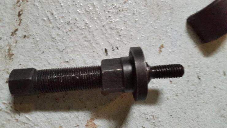

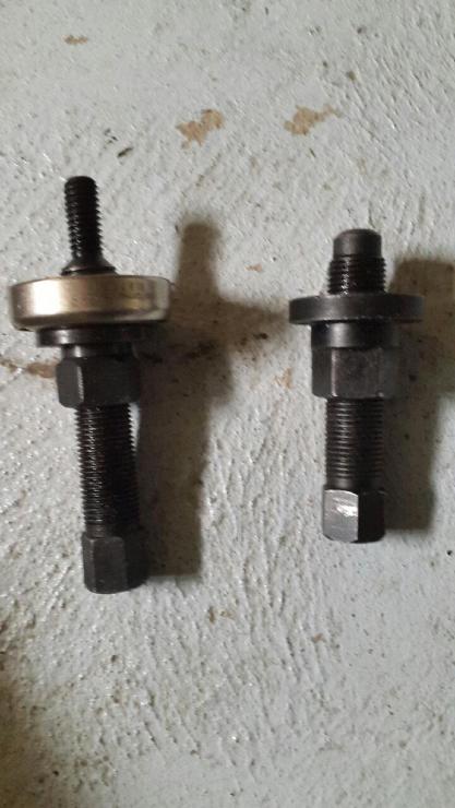

  5. Question est ce que je peux utiliser l'axe du pulley installer (qui lui rentre dans la poulie) avec Le pulley puller Je m'explique Prendre la partir de droite pour mettre sur la tige fileté de gauche Afin de ne plus foutre en travers l'axe du pulley puller qui lui est trop gros Et d'arriver à ça J'ai peur d'abîmer le filetage

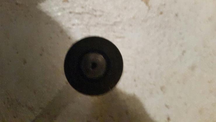

  8. Non elle est plus grosse que le trou et ne rentre pas
  9. Pourtant en regardant la notice je pensais avoir bon
  10. Le pulley puller et le pulley installer ont la même forme Je pense effectivement que je n'ai pas le bon embout après il doit pouvoir se changer puisqu'il est simplement visser sur l'axe

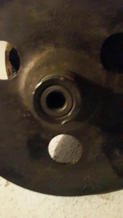

  12. Sur la vieille pompe ce sont les joints qui sont hs (j'ai un kit de joints neuf) J'avoue ne pas avoir pensé à taper sur l'axe je pensais qu'en serrant au fur et à mesure ça allait venir Sur la poulie j'ai un trou (hexagonal) mais l'axe de l'outil (rond) ne rentre pas dedans

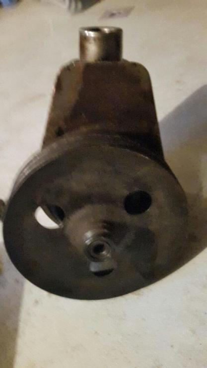

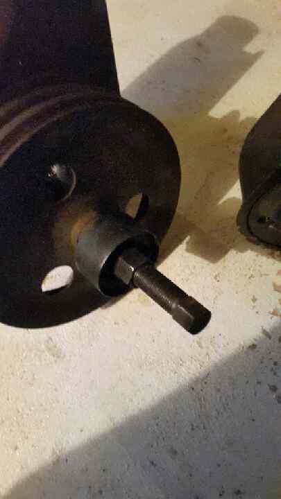

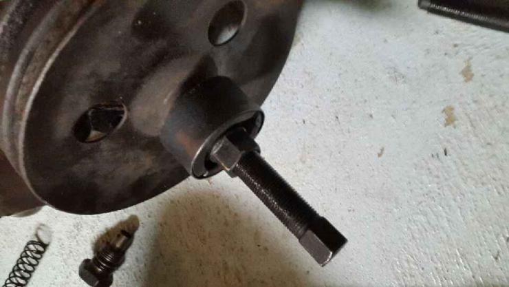

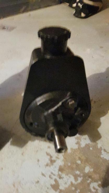

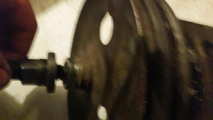

  13. Bonjour à tous Voilà comme ma pompe de D.A fuit je me suis lancé dans son remplacement au terme d'une après midi d'effort j'ai réussi à sortir la bête (avec son support) L'ancienne La nouvelle Et l'outil ki va bien Une fois en place Mais la une fois que je tourne pour extraire la poulie de la pompe ça force beaucoup et l'outil ce fout en travers j'ai essayé en place sur la bagnole rien à faire pareil en chauffant l'axe soit je l'ai pas assez chauffé (ce dont je doute) J'ai essayé avec un extracteur 3 branche et que dalle J'ai plus trop d'idée la Merci

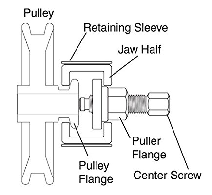

  14. Je pense qu'il te faut des outils dans ce genre quote name="Olds 60's" post="519133" timestamp="1490905435"] moi j'ai acheté ça : pour démonter les poulies : https://www.amazon.com/Performance-Tool-W87020-Steering-Alternator/dp/B000N3461S/ref=pd_sim_263_5?_encoding=UTF8&psc=1&refRID=9Q7YBJ7H74TBFR3NGTSW et pour les remettre : https://www.amazon.com/Performance-Tool-W87021-Steering-Installer/dp/B000NHWPAI/ref=pd_bxgy_263_img_2?_encoding=UTF8&psc=1&refRID=JTKMK9NVN5JJZPTR4ZCH Tiens, je viens de voir qu'ils ont mis les frais de port payant, c'était "free shipping" le mois dernier.

  19. Tu pourrais me dire si c'est le bon outil stp ? https://www.amazon.fr/gp/aw/d/B012W2DHRG/ref=mp_s_a_1_fkmr0_2?__mk_fr_FR=%C3%85M%C3%85Z%C3%95%C3%91&qid=1490821340&sr=8-2-fkmr0&pi=AC_SX236_SY340_FMwebp_QL65&keywords=arrache+poulie+gm Merci
