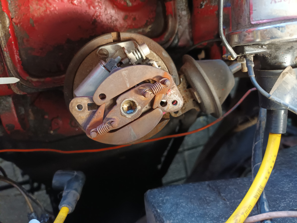

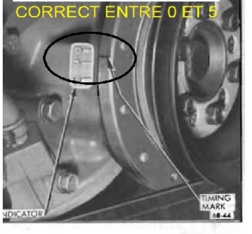

Bon, désormais ca démarre bien. - Le moteur, au début, avec le starter automatique du carburateur, monte en régime puis ,quelques minutes après, baisse et se stabilise. - Comme j'ai mon nouveau jouet technique (lampe stroboscopique) je l'ai testée ! J'ai débranché le raccord à dépression, après avoir marqué la poulie de vilebrequin, j'ai vérifié le réglage dynamique en laissant tourner le moteur au ralenti et ça a l'air bon au niveau des repères.😀 - J'ai testé aussi la fonction dwell du multimètre avec la fenêtre dans le boitier d'allumage. Ca fluctue pas mal sur l'affichage du multimètre AVEC ENVIRON un angle plus près des 40 ° au lieu des 30° souhaités et notés dans le manuel technique. J'affinerai sans doute avec la clé 6 pans pour régler grace à cette fenêtre. Objectif désormais : test en dynamique de la voiture 🙄

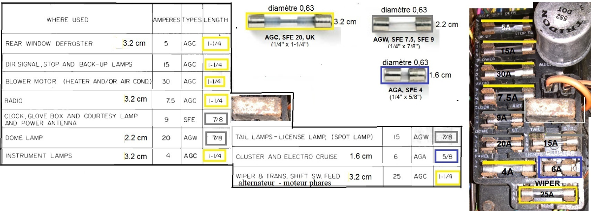

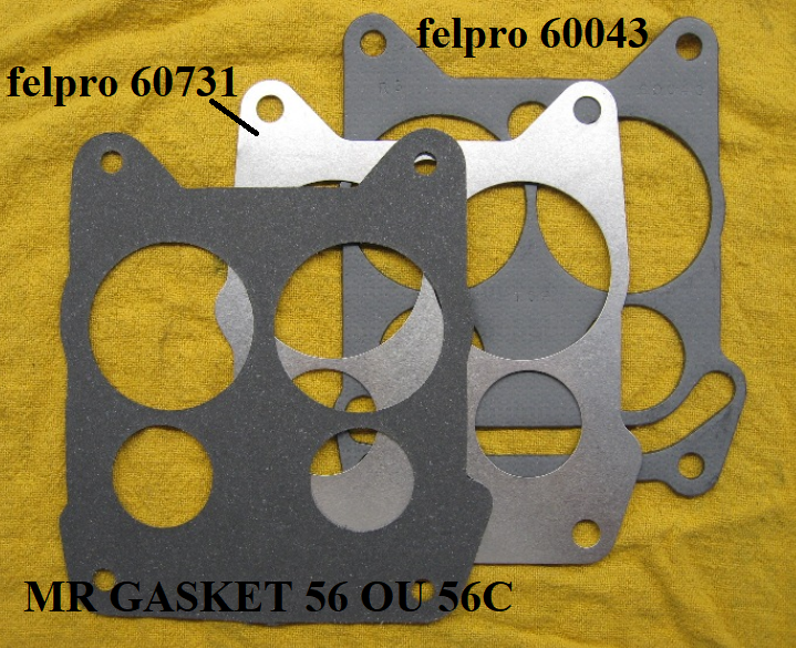

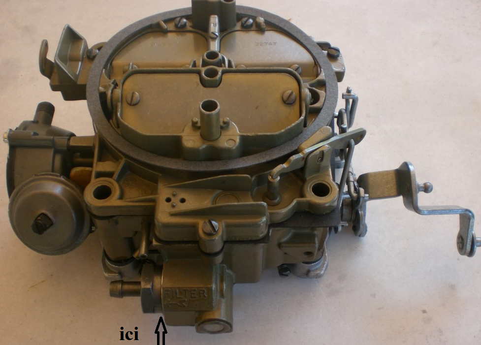

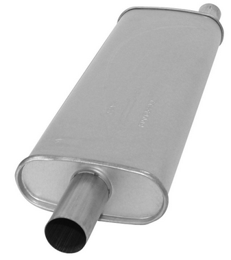

bon ca y est j'ai remonté mon carburateur avec les 3 joints d'embase selon les bonnes règles déjà évoquées précedemment https://www.corvetteforum.com/forums/c1-and-c2-corvettes/1978466-q-jet-carb-base-gasket-tech-info-the-hot-slot-manifold-problem.html (il me manquait juste un seul joint sur les 3) j'avais déjà mis les nouvelles vis platinées j'ai démarré et.....ca tourne !!😎 IL me reste à faire un vrai essai dans mon impasse, une fois moteur bien stabilisé. > j'ai eu une petite frayeur car j'avais une belle fuite à l'entrée filtrée d'essence sur le carbu c'était le joint plat ici j'ai remis un joint torique adapté au diamètre à la place et impeccable, plus de fuite - j'avais aussi installé coté passager le même silencieux que celui coté conducteur, à savoir : AP / EASTERN 6521 (Longueur totale 78cm- H 8.25 cm largeur 19.7 cm) soit 3.25 pouces X W7.75 pouces X L23 pouces; ; 2" de diamètre intérieur / 1.75" de diamètre intérieur j'en ai profité pour revoir les fixations (collier adaptation, caoutchouc anti-vibration....) >> bon plan PRIX pour les colliers de serrage : site agrizone (pièces agricoles https://www.agrizone.net et voici le détail de la boite à fusibles que j'ai actualisée :

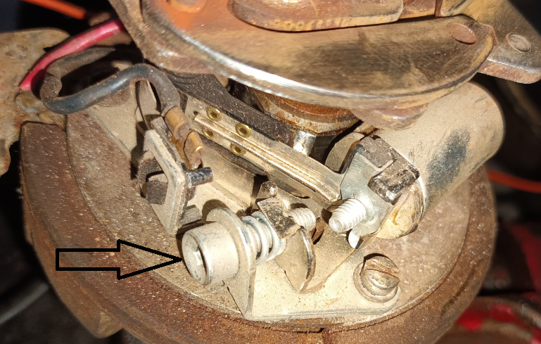

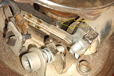

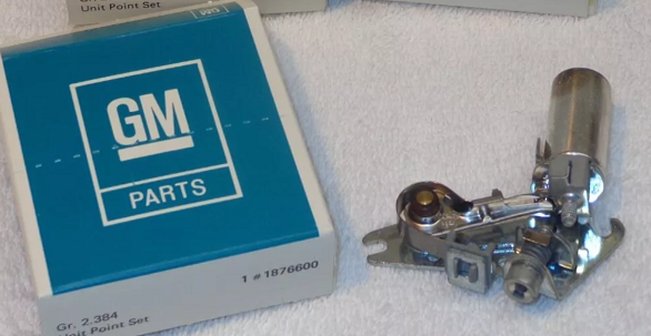

nouveau jeu mis après réglage avant pose (j'ai retiré le condensateur accroché dessus pour pouvoir accéder facilement au vis platinées) etincelle désormais ce week end, ayant reçu un joint d'embase qui manquait sur mon carbu rochester, je repose le carburateur puis tente un redémarrage ! j'ai aussi trouvé un vieil appareil dwell (qui fait aussi tachymètre !) sur le net pour le réglage de l'angle à 30° du rotor , moteur tournant
j'avais vu que les plots des vis platinées étaient bien usés donc j'ai acheté un nouveau jeu de vis platinées GM original une fois placé ce nouveau jeu, pas d'étincelle😆 donc j'ai remis l'ancien jeu je vais donc tenter de remettre le nouveau jeu et de faire le réglage avec les supers conseils de BRU301🙂 car ce serait dommage de ne pas utliser ce nouveau jeu , GRRRRR.... - POSITIONNER LE NOUVEAU JEU - glisser la cale 0.40 entre les 2 plots lors de l'ouverture (sommet de came) QUESTION : on m'a dit qu'on pouvait mettre une lampe témoin en parallèle sur le + bobine et la masse et elle doit s'éclairer, contact mis, lorsque les plots sont écartés; est ce bien celà ???

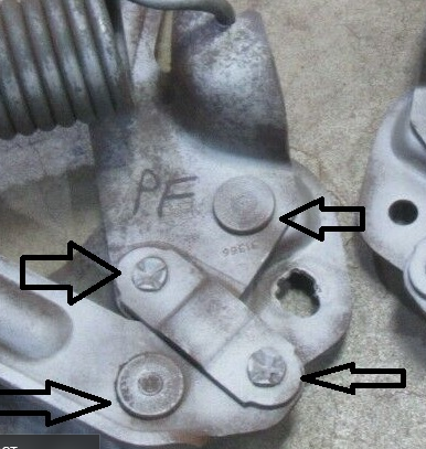

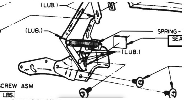

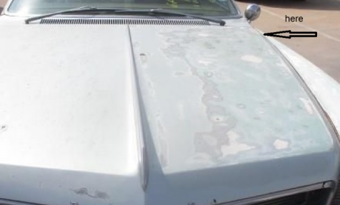

en fait c'est surtout d'un coté qu'il ne s'aligne pas trop bien(il remonte coté conducteur) c'est assez difficile à régler > fixations vissées dans le compartiment moteur et fixations charnières sur capot
Bonjour Hubert J,ai mon capot moteur qui n,est pas aligné vers le pare-brise, trop haut. J,ai du mal à régler les charnières.
BONJOUR J'ai du mal à régler le capot, surtout par rapport à devant ! Cela est bon pour Toi ?
Le calage du moteur était du au servofrein complètement mort Une fois changé plus de souci! Ma voiture ne démarrait plus depuiS une semaine Il faisait très humide Mais je n'avais pas vu ce fil coupé idle. De tte façon ouvrir l,allumeur est bien qd même car ça m,a permis de voir l,état corrodé et nettoyer le dessus. Je n,avais pas d,étincelle ou très faible aux bougies et après ce nettoyage c,est revenu Je n,ai même pas regardé les vis platinées (merci Phil, Gilles et bru301)👋 Je vais changer mon silencieux explosé et après redémarrer pour voir le comportement du moteur!

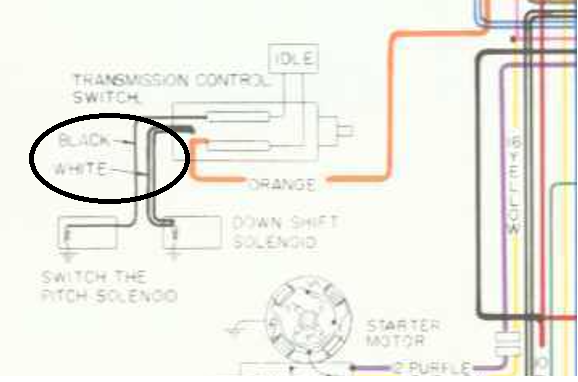

put....DE FILS EN EFFET je n'étais pas parti du point.....grrr j'ai remis les fils et impeccable ca démarre avec un boucan du diable mais ça démarre !!!! ca tombe bien ce silencieux éclaté !! car je voulais mettre le meme que celui du passager !! A propos les fils blanc et noir qui liaisonnent l'accélérateur avec la boite auto étaient coupés !!!😛 PARTIE IDLE.... LA fiche étant cassée, j'ai mis 2 cosses au bout des 2 fils arrachés de cette fiche et rebranché le tout ; y a t il un sens pour les 2 cosses ? Je l'ai vu quand je me suis mis par terre pour voir le silencieux éclaté.
bon après avoir nettoyé et decorrodé la platine cela a redémarré mais cliquetis entendu et pétarrade quand j'ai accéléré et ensuite BOUM ! le silencieux conducteur s'est éclaté du jamais vu pour moi !!
