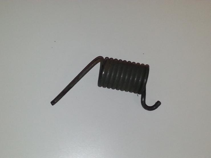

J'ai démonté la roue pour voir, puis enlevé la cloche du tambour. J'ai pas vu le roulement (comment on fait ?) par contre c'est bien pourri la dedans... La mâchoire frottait la cloche, je l'ai un peu resserrée voir. Il y avait aussi un morceau de ressort qui se baladait dedans (voir photo jointe), il était coincé entre la mâchoire et la cloche sur l'extérieur, et frottait. Je me demande du coup si le problème n'est pas tout simplement ça... Je l'ai enlevé et j'ai tout remonté. Pour l'instant le bruit à disparu quand je pousse la voiture en avant et en arrière. Je ferai un tour demain voir... Du coup je suppose que mon tambour fonctionne plus vu qu'il manque un ressort. -

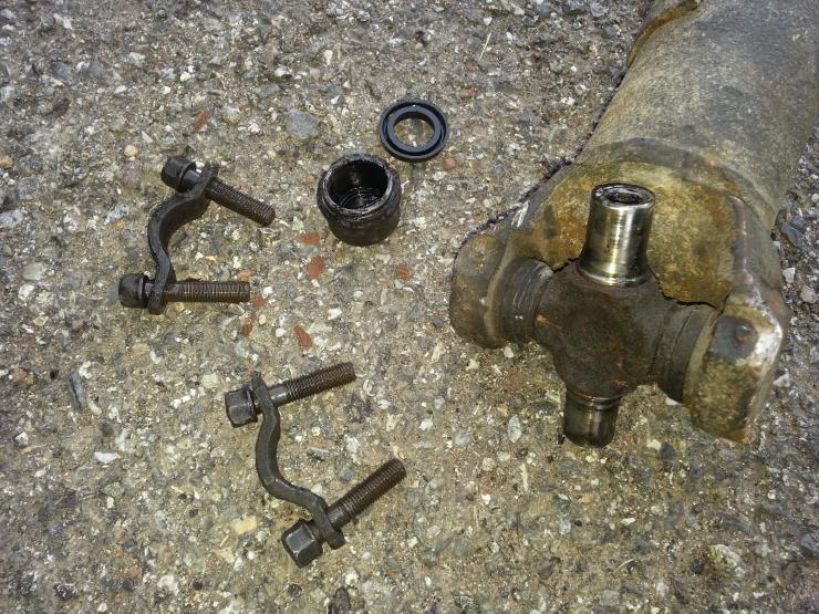

C'est bon, c'est réparé ! J'ai reçu le croisillon et les nouveaux supports mercredi dans l'après midi, j'ai amené l'arbre et le nouveau croisillon chez un mécano mercredi soir. J'ai récupéré l'arbre vendredi pour 30 de main duvre, et je l'ai remis en place ce dimanche matin, sans aucun soucis en moins d'une heure avec un cric et deux chandelles. J'avais perdu pas mal d'huile de boite (environs 2,5l), heureusement j'avais deux bidons de Dexron II en stock et j'ai pu refaire le niveau. Merci à vous tous pour vos réponses. -

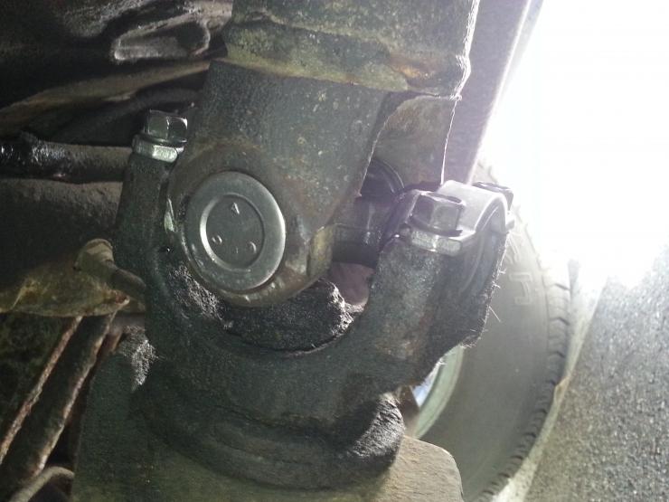

Merci. J'ai vu les petites aiguilles en effet. Et les deux roulements restant sur ce croisillon sont mort également (dur) de toute façon. Le croisillon avant bouge sans forcer dans toutes les directions, ça semble OK à ce niveau. Je ferai faire la partie "changement du croisillon sur l'arbre" par un pro, je ne suis pas suffisamment équipé pour le faire moi même. Par contre je devrais pouvoir faire la remise en place de l'arbre sans trop de difficulté... ça m'évite de devoir faire transporter la voiture dans un garage. Merci, j'arrivais pas à trouver le terme "Universal joint", je cherchais avec marqué "drive shaft" quelquechose... J'ai commandé le MOOG 235 et MOOG 530-10. Oui plutôt ! Ça a fait un bruit métallique, et après 2 secondes plus rien : plus de bruit, mais la voiture n'avançait plus non plus... D'ailleurs ça nabîme pas la boite les quelques secondes où le moteur à tourné sans l'arbre ? Heureusement j'étais sur une petite route à 100m de chez moi, j'avançais pas vite et il n'y avait personne derrière quand ça s'est passé. Avec l'aide d'un voisin on a poussé la voiture jusqu'à chez moi, et c'est LOURD ces bestioles ! Sans compter qu'avec les pneu large ça tourne pas moteur arrêté. -

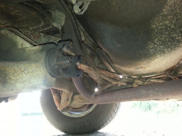

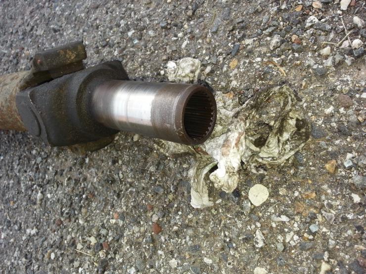

Bonjour, Ce soir en rentrant chez moi, j'ai perdu l'arbre de transmission sur la route : ça à fait un grand bruit, puis la voiture n'avançait plus... Je suis sorti de la voiture, et en regardant sur la route j'ai trouvé mon arbre de transmission par terre ! Visiblement une des 4 vis côté différentiel qui s'est barrée (elle était à côté de l'arbre par terre), l'arbre à glissé par terre et s'est déboîté de l'avant. Il y avait visiblement des espèces de roulement sur la partie en X côté différentiel de l'arbre, il reste une partie des pièce d'un côté, impossible de mettre la main sur les pièces de l'autre côté. Le côté boite de l'arbre semble intacte... Quelqu'un peut-il me venir en aide : Quelles pièces faut-il ? (roulements seuls ? toute la pièce en X ? tout l'arbre de transmission ?) La voiture est juste devant chez moi, y a t-il des précaution à prendre en attendant ? (notamment niveau boite de vitesse ?) C'est une Chevrolet Malibu Classic Estate de 1980 avec TH350 et positract. Merci par avance.
