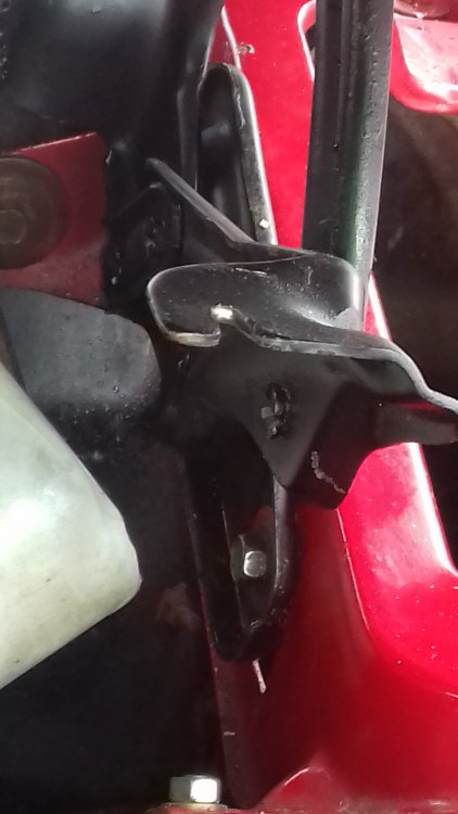

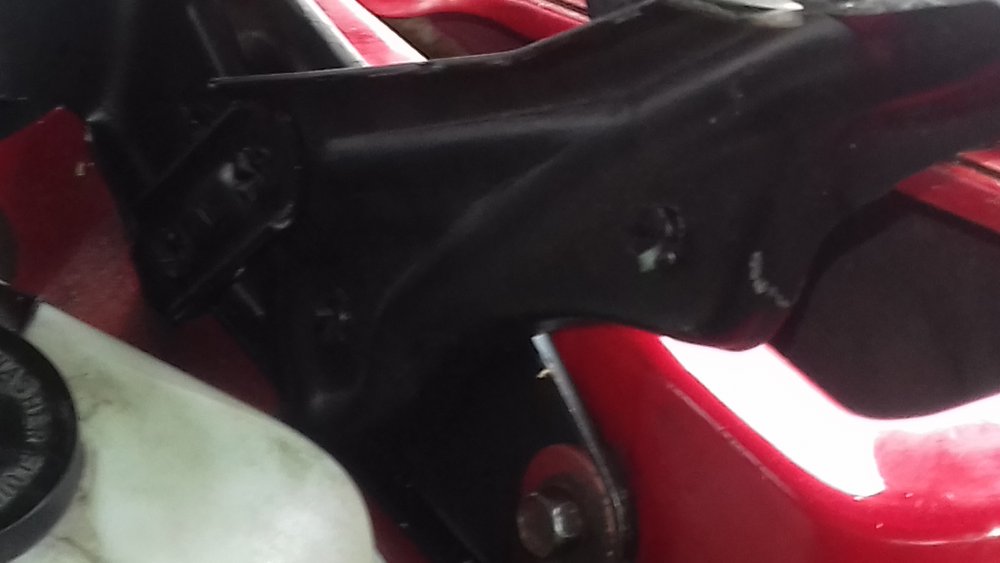

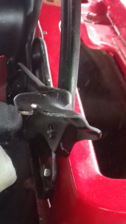

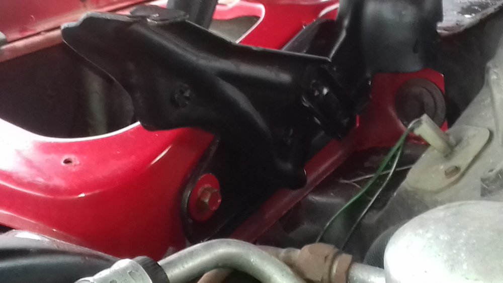

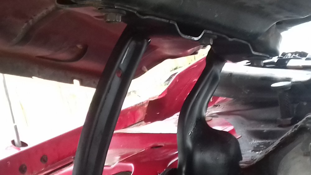

mais elles ne touchent pas le capot, ni a droite ni a gauche
bon, j'ai fais venir un carrossier (de chez citroen, certes mais un carrosier quand même...) et il m'a dit: "Ton truc là c'est la merde!! je vois pas pourquoi çà ferme pas...." Donc, bah c'est la merde....mais çà me rassure aussi car s'il avait trouvé d'un coup, l'égo en aurait prit un coup....🤣

Sur l'ancien compas on a fait des lumières sur les deux trous pour pouvoir le régler, c'était mieux mais pas encore pile poil, pis çà me gène un peu, normalement çà doit rentrer sans attaquer a la perceuse, non?? Je ferais des toph, demain soir si je fini pas trop tard. Ça fait c*** car ou il ferme bien, mais ne tiens pas ouvert, (car plus de ressort), ou il ne ferme pas!! Et la voiture passe au CT dans 3 semaines
Salut a tous, Quand j'ai acheter la Cad (eldorado 78) un coté du capot était plus relevé que l'autre, de ce coté le compas était bon, de l'autre coté (qui ferme bien) le compas etait bricolé (déjà, va comprendre...Bref), donc pour plus de commodité j'achète deux compas d'occasion en super état, je les change et là, avec les 2 bons, c'est pire, le capot ne ferme plus du tout!!! J'ai retourné le problème dans tous les sens et la solution qui s'offre a moi pour fermer le capot correctement c'est de virer les 2 ressorts!! Il n'y a pas 50 réglages, le capot est droit et d'origine, les compas aussi, pas de choc sur les ailes, enfin rien d'anormal....J'avais un peu galerer a regler celui de la pontiac mais pas a ce point là, toute une aprèm a démonter et remonter avec un pote sans trouver la solution. Help me please
