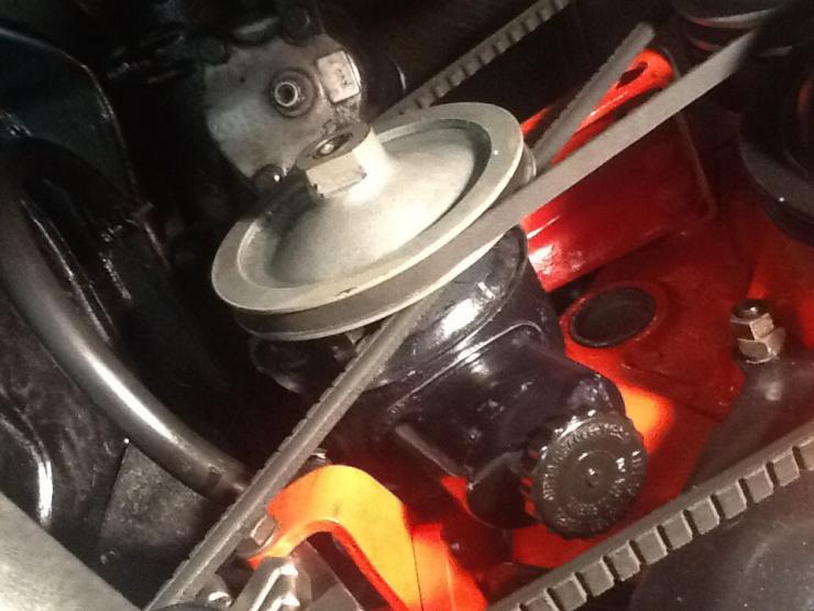

Slt. ! J'ai tout essayé en matière de purge ,mais rien n'y faisait . Le simple fait que l'axe de pompe vibrait devait générer une émulsion comme un agitateur pour cocktail😜 J'ai racheté une pompe réusinée de chez "rokoto" ,et ma poulie ne va pas dessus !!! Rrrrrrrr!!!!!
Salut à tous! Je finalise ce post dans le but de donner peut etre une réponse à quelqu'un qui aura les mêmes déboires que moi avec sa D.A. Ce ronronnement infernal plus l'emulsion mousseuse qui remplissait le corps de la pompe de direction qui débordait dès l'arret du moteur etait tout simplement le fait que l'axe de la pompe de direction etait très légerement rouillé en fin de portée et faisait vibrer l'ensemble 😳😳😳 Incroyable. , mais RESOLU ! Yesssssss.

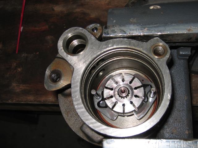

Slt ! Toujours le pb de ma D.A 😔 Aujourd'hui j'ai redémonté la pompe de direction. Pour la controler et ai remarqué que le trou lié au retour d'huile du boitier de direction qui est obstrué par une petite lamelle en métal. ! Quand j'appuie dessus avec un tournevis ,elle semble etre sur ressort !est ce normal? Je crois que je vais racheter une pompe+un kit de refection pour le boitier

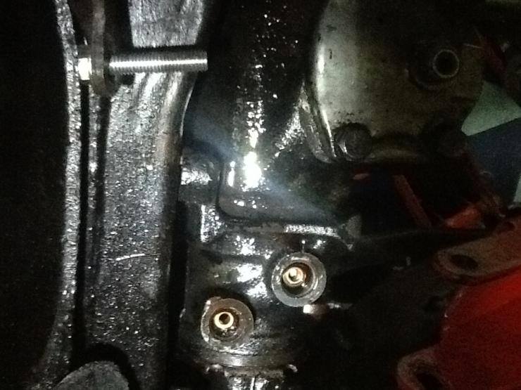

Merci gilles de m'avoir confirmé que mes durites ne sont pas inversées par le biais de ton document 👍 J'ai démonté les deux tuyaux pour controler ! et nada !!! Rien ne bouche 😞 Pour info ma pompe n'a pas tout a fait la forme de celle du dessin
J ´ai prévu de racheter une pompe de D.A sur rockauto 😔 Maintenant l'assistance ne fonctionne quasiment plus ,et quand je coupe le moteur ,le niveau d'huile monte et dégueule par le bouchon de la pompe 😳😳😳 .Il va falloir que je règle le pb rapidement car ça me gave !!!

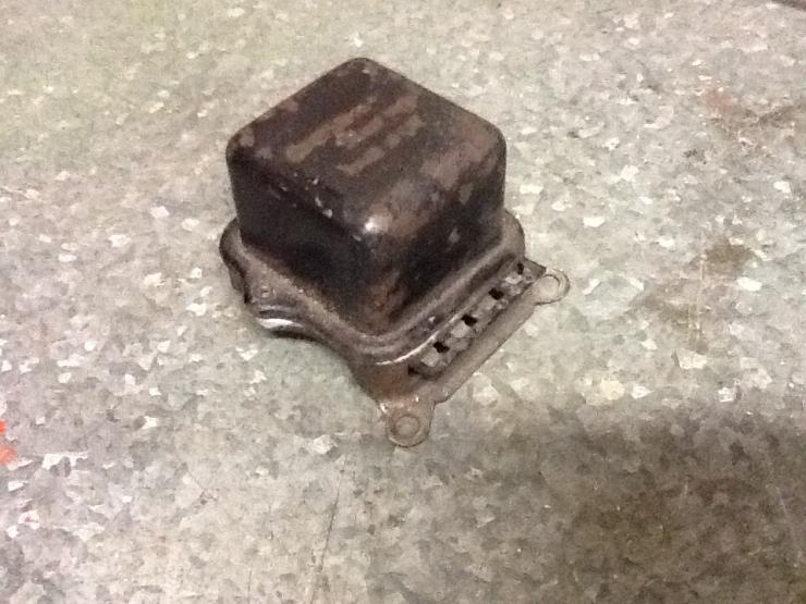

Salut ! Je persiste à penser que c'est ton régulateur qui merde ! Sur nos voitures modernes ,il est intégré à l'alternateur ,mais sur nos chariots ,il est séparé et ressemble à ça. Et pour régler ton pb de courroie ,il suffit d'acheter une courroie un poil plus courte (chez les marchands de pièces détachées auto, tu en trouves facilement😉 -

Je ne pense pas car quand tu démonte une pompe de D.A ,tu t'aperçois qu'il n'y a pas grand chose qui peut merder à part les joints Le systeme d'ailettes à l'intérieur est génial et tellement simple à la fois
Ce matin,un Tite douche et hop dans le garage 😊 J'ai suivi les conseils de ce cher Pit , et c'est mieux effectivement .elle ronronne beaucoup moins ,mais toujours un peu quand même 😞 . Je ressens même une légère vibration dans le volant quand je braque 😞😞😞😞 Il va falloir que je refasse mon boitier de direction également , je pense 😕

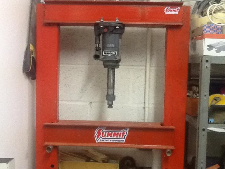

Merci Kaelzar 😉 Effectivement phil ,une presse de 200 kg ,c est pas très pratique😳 C'est pour ça que j'ai réalisé cette "petite" presse qui me suffit pour ma méca ´ . Le seul conseil que j'aurais à donner,c'est de prendre un cric de 10 tonnes car le miens n'est que de 4 tonnes ! Et parfois c'est un peu lèger😕

salut tout le monde ! Après remise en place de mon moteur dans la charrette ,ma pompe de direction assistée ronronne très fort et ne me donne quasiment pas d'assistance ,alors j'ai acheté un kit de refection et rien n'a changé Quand je contrôle mon niveau ,mon huile est émulsionnée (pleine de bulles) 😳 . J'ai meme pensé avoir inversé les tuyaux ,mais peu probable. Si quelqu'un a une idée,j'achète !!😞
Perso j'ai retiré ma poulie avec ça ,et c'est un vrai bonheur ! Deux trois bout d'IPN soudé ou boulonné , un cric modifié et hop ! La p'tite presse 😉 Pour les roulements c'est génial . Je ne regrette pas de l'avoir faite😊😊

Perso,c'est ponçage au 1000 ,nettoyage des sillons du rotor avec une lame fine pour empêcher tout court circuit,un coup de bombe nettoyant contact puis cette bonne vieille soufflette 😉 Peut être que ton problème serait plutôt le régulateur de ton alternateur qui merde et te donne des variations de tension en rapport avec ton régime moteur
