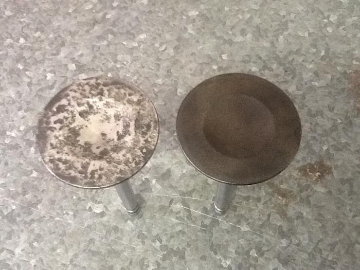

  11. Bah c'est celle de l'admission , et sa p'tite sur qui est dans la même chambre n'a rien ! Et toutes les autres soupapes non plus!!! Le chanfrein est par contre nickel ,alors bon ! 😁

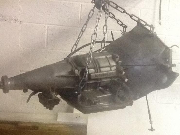

  13. Je lance donc une bouteille à la mer 😊 Si quelqu'un pouvait poster des renseignements sur la refection de Powerglide alu ,ce serait cool ! Plus il y aura de détails ,mieux j'me sentirai d'ouvrir la bête ! Je sais qu'il y a un eu un post sur le sujet ,mais tout complément serait bienvenue. Merci
  14. bjr tout le monde ! Étant en train de refaire une beauté à mon 327,j'attaque le démontage des soupapes ,nettoyage ,un p'tit rodage et mise en place de joints type"umbrella". Et je tombe là dessus 😳 . Que s'est t-il passé ??? J'attends vos avis les gars ! En sachant qu'il y en a qu'une et que le piston correspondant n'a aucune marque particulière
  15. Je crois effectivement me tourner vers cette solution! Je me débrouille bien en mécanique,mais ouvrir une boitoto me fais réfléchir 😥 Sans compter que sur rockauto ,il y a plusieurs kit a des prix très variables !
  16. Euh non ! Elle ne le faisait pas avant ! Quand la boite est bien chaude ,cela s aggrave .
  17. Slt ! . Tu roule tranquille en deuxième (Powerglide) ,tu t arrêtes au stop et tu repars aussitôt ! Et là, la boite patine ,comme si tu etais au point mort 😳 Il te faut attendre que le régime moteur redescende pour qu'elle accroche 😳😳
  18. Ah merci lb 57 ! Reste plus qu a faire mon shopping et faire le bon choix !......😉
