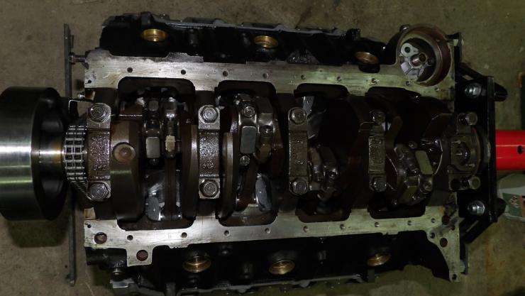

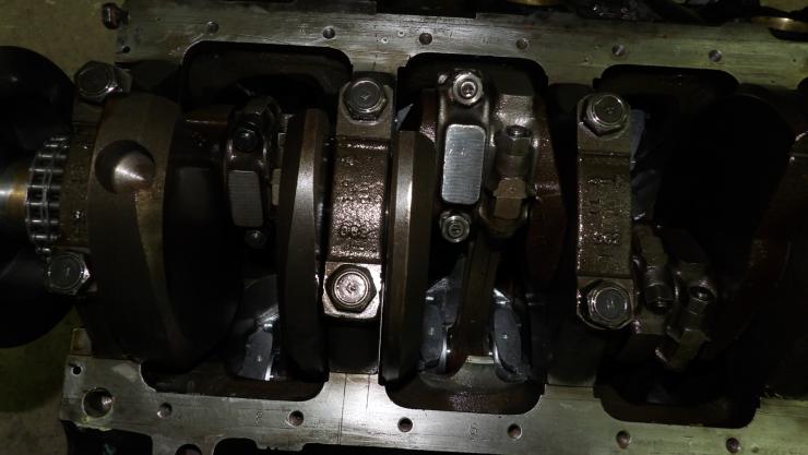

    malheureusement j'ai pas de rectifieur sympa prés de chez moi ... c'est fait le plastigage (j'ai un jeu de 0.51) ce qui est normalement je pence que ce moteur a pas trop de kms ce qui confirmerai les dires du vendeur mais je prefere repartir a neuf ... pour moi le vilo n'a pas bougé c'est pour cela que je pense garder la même cote 0.20 indemne pour les bielles je garde la cote en 0.10 mais ce qui me pose plus de problème ce que propose summmit en plus je pense qui parle de la largeur de la bielle ? 1- Bearings have .001 in. more clearance than stock. Les roulements ont . 001po. De dégagement plus que le stock. 2- Narrow bearing. Roulement étroit. 3- Narrow bearing. Bearings have .001 in. more clearance than stock. Roulement étroit. Les roulements ont .001 po. De dégagement plus que le stock. dites moi si je me trompe ... 1 c'est coussinet plus large 001po. plus origine 2 c'est coussinet étroit pour bielle h (forgées) 3 c'est coussinet plus large de 001po pour bielle h (forgées)

    bon et bien avec tout vos renseignements st votre aide j'avance encore merci sur le bloc j'ai ça : passs hi-perf conv 3969854 gm6 I 15/8 donc je pence que c'est bien un 396 (mais il y plusieurs model) ?car summitracing propose qu'un model de bloc pour le 396 ... une autres question : par contre pour les coussinets de bielles : ayant bien cocher avec rattrapage épaisseur de 0.10 il me propose 3 autre choix , je suppose là qu'il parle de là largeur le la bielle je suppose que c'est pour un montage de bielles forges ou vilebrequin rectifié en largeur ? Bearings have .001 in. more clearance than stock. Narrow bearing. Narrow bearing. Bearings have .001 in. more clearance than stock.

    quand tu dis ne changera pas grand chose , quel est le fond de tas pensé ? donc 0.20 et 0.10 c'est bien la cote de rattrapage de jeu pour toi et c'est ce qui me semble logique aussi , car on trouve ce type de cotes dans les propositions chez summitracing voici ce que j'ai trouvé https://www.summitracing.com/int/parts/cle-ms829h20/overview/ https://www.summitracing.com/int/parts/cle-cb743p10/overview/ quel est pour toi la meilleur marque pour des coussinets au US pour ce moteur que me conseil tu ?
