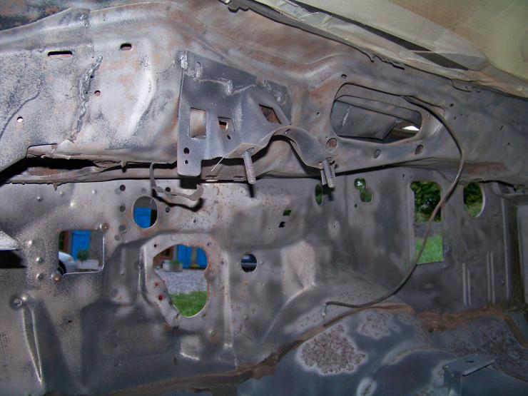

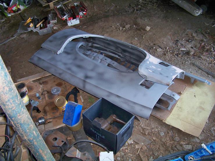

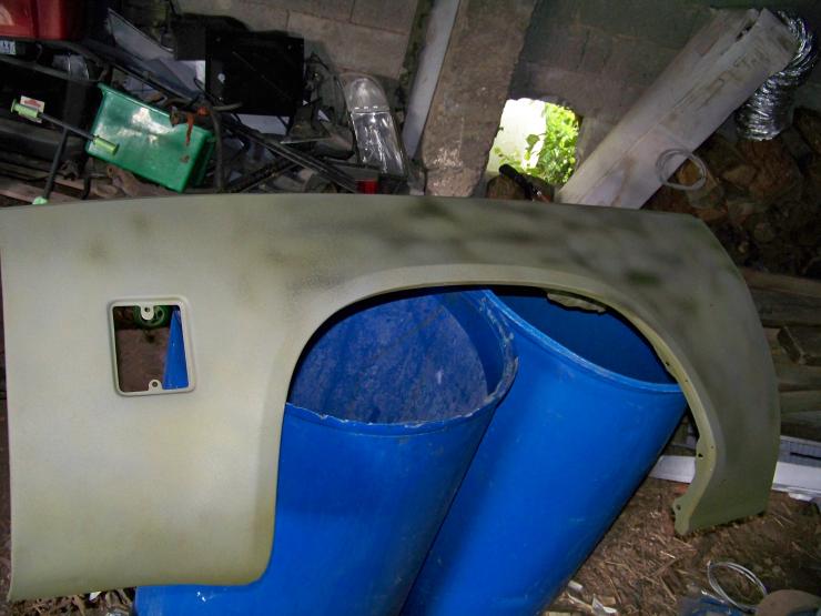

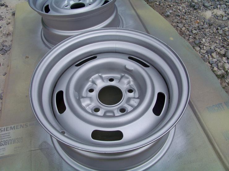

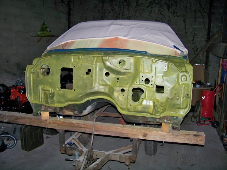

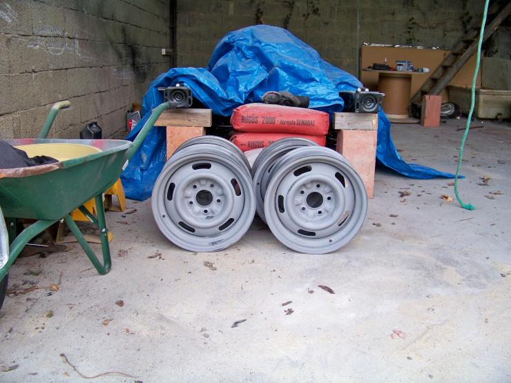

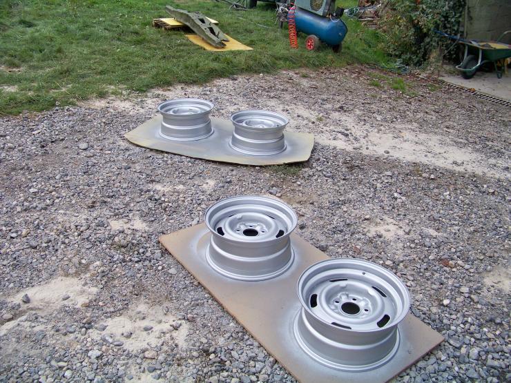

la suite !! la suite !! le tout après application de l'anti corrosion : on voit bien que l'aile droite avait été mastiquée , ca fera un poil plus de taf pour le carrossier les jantes , anti corrosion et dans la foulée , peinture !!!! la ou je pense que j'aurais pu faire mieux , c'est que les 2 qui étaient coté droit (le plus humide) ont un peu des marques de corrosion , enfin c'est pas super lisse... un coup d'apprêt aurait pas été du luxe , m'enfin c'est trop tard... allez allez on chipotte pas , ya les flasques chromées dessus !! maintenant j'attends que ca sèche , mais ils annoncent de la flotte cet aprem , donc les portes attendront peut être. je blem c'est que je les ai pas démontées encore , ya un peu de mail... -

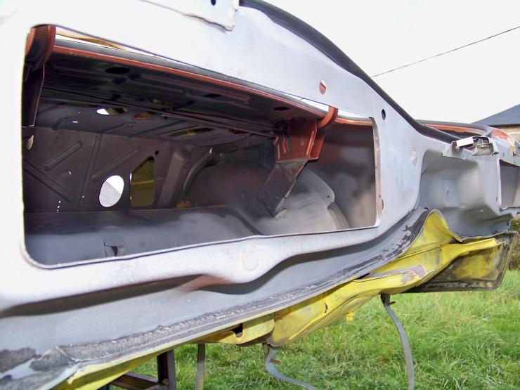

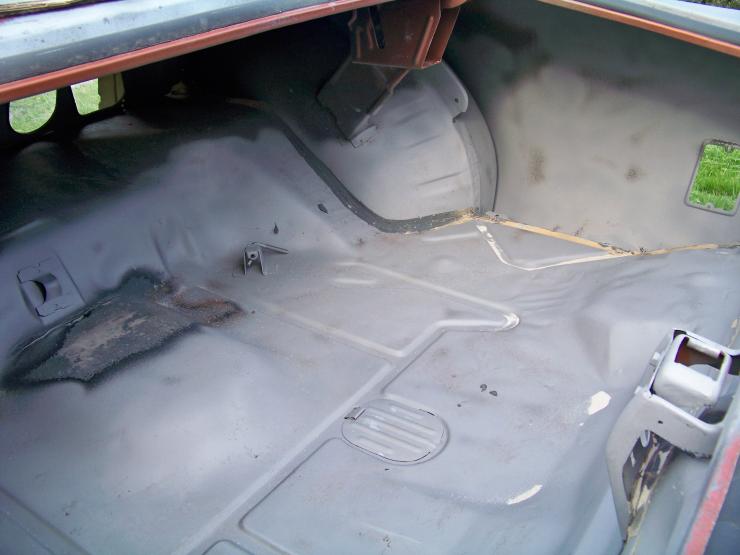

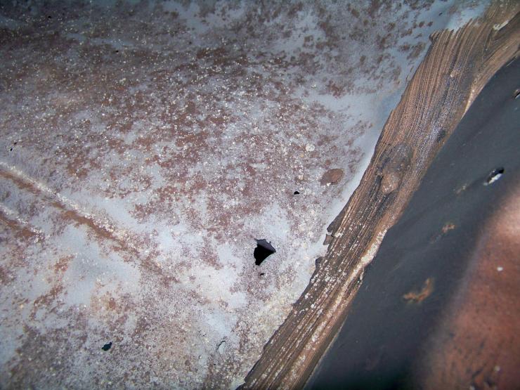

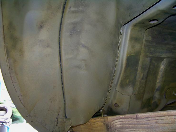

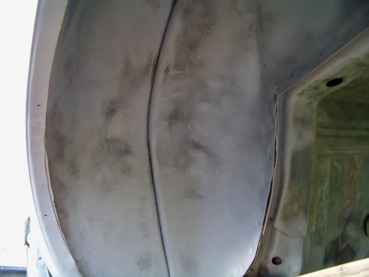

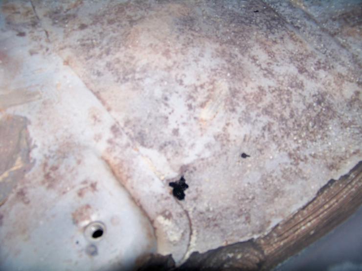

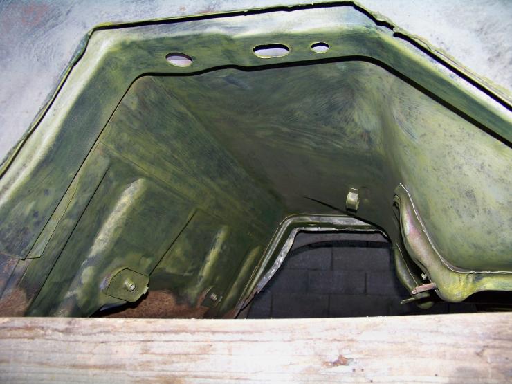

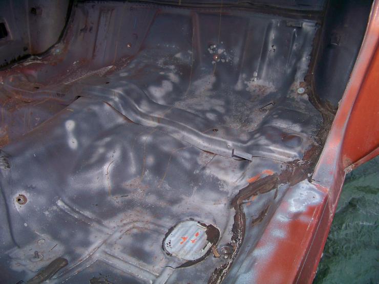

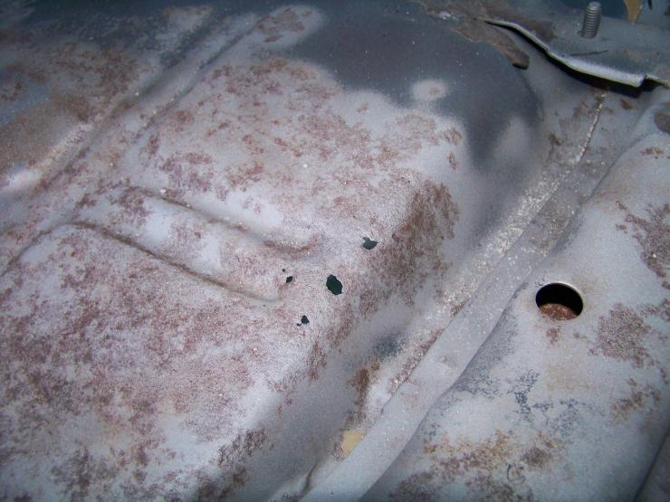

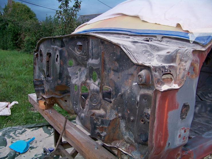

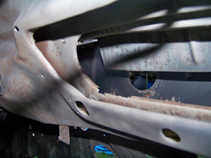

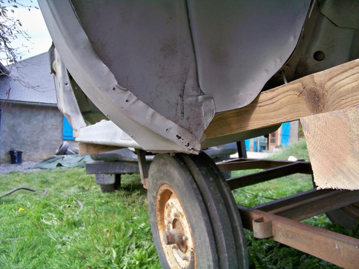

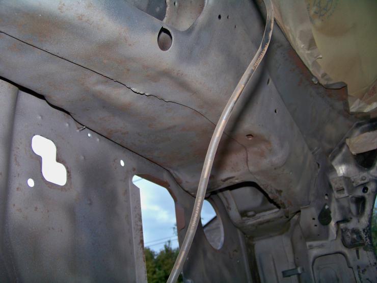

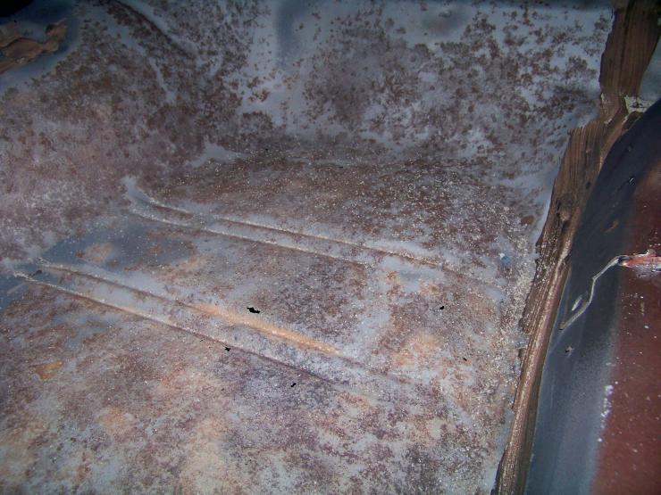

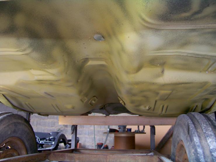

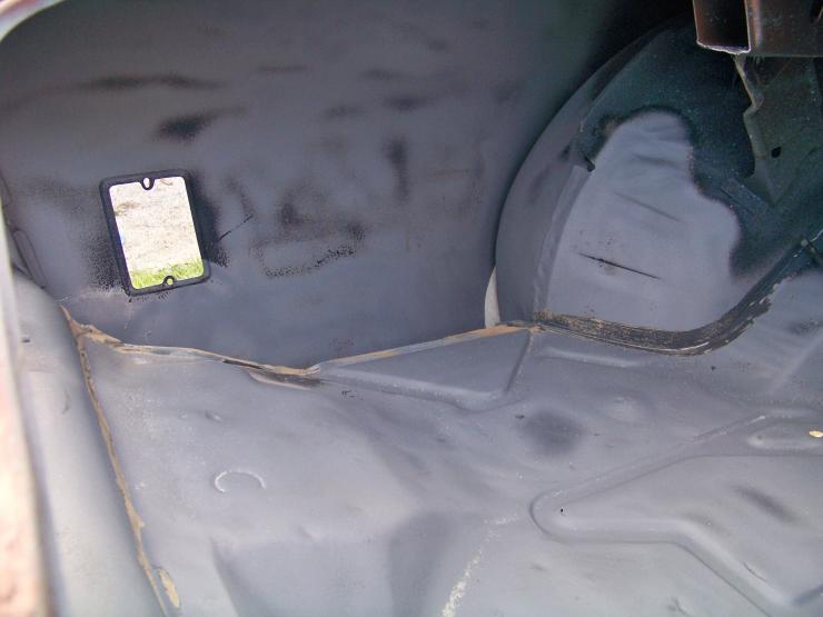

bon allez le temps s'est levé finalement! excusez ma déprime matinale.. j'ai marné toute la journée comme un cochon voila la caisse : près de la toile , la ou j'ai relevé pour gratter bien les supports de baguettes : les passages de roue , ca a micro-percé a certains endroits: vue de dessous : l'arrière et le coffre : les recoins du coffre , je me suis appliqué!! : ensuite j'ai attaqué les ailes , le support de pare chocs av , et un petit cache qui va devant qui était dans le quartier: les jantes , electrolysées m'enfin... comme ca , c'est plus mieux bien !!! les photos c'etait a 17h... depuis , j'ai fini de nettoyer le sable qui s'etait vraiment infiltré partout , j'ai passé le primaire anti corrosion sur toute la caisse , et les jantes aussi... le temps de rentrer la caisse de ranger le merdier de nettoyer le matosde peinture... il faisait nuit donc les photos ca sera plutot pour dem's chuis dead , je mange et dodo a plouch' -

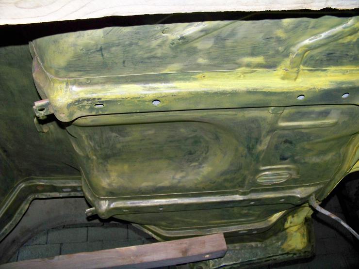

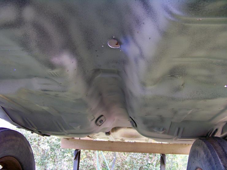

'soir!! bon un petit UP¨en images , que j'ai pas trop eu le tempsde faire hier... donc apres une journee entiere de grattage a la meuleuse/brosse laiton , ca donne ca pour le dessous : sinon support radiateur et support pare chocs AR finis : aujourd'hui au taf j'ai démonté deux pneus (a la bonne heure) , j'ai donc calé la charrette et démonté les 2 roues que j'avais mis devant provisoirement, demain je les démonte a leur tour. Je compte bien les avoir les 4 prêtes a peindre pour ce week end , donc grattées et traitées au primaire anticorrosion, comme le reste. l'avantage c'est que les 2 jantes passent dans mon super electrobac !!!! donc 2h de sablage de gagné. voila c'est a peu près tout pour le moment !! ah tiens si , en fait je suis trop con... au boulot on a des pickup avec l'attelage qui va bien pour bouger ma remorque , on a aussi un super compresseur de chantier tout neuf qui sert 3x par an... ce matin j'ai demandé au directeur, j'ai le droit de tout ramener ce week end , et même le suivant si necessaire. donc si le temps reste au beau , je compte VRAIMENT finir le sablage du reste de la caisse ce week end, ainsi que toute pièce rouillée susceptible d'en avoir besoin. a bientot ! -

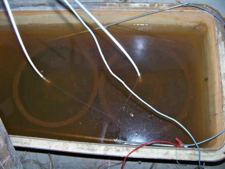

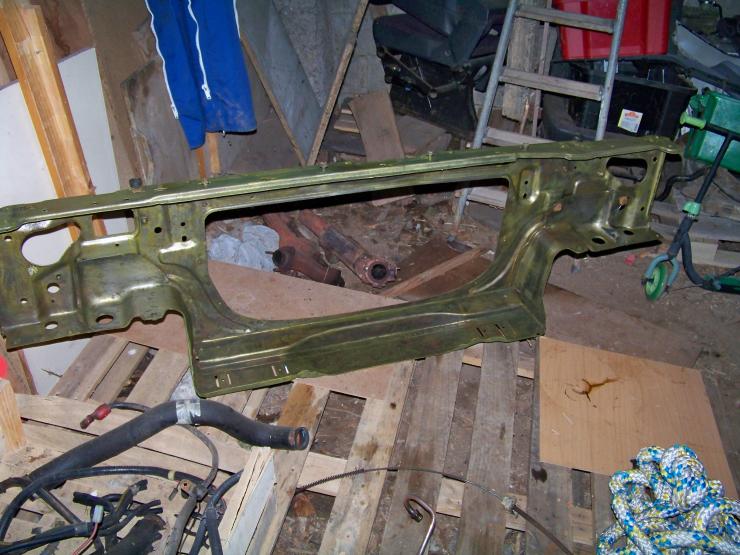

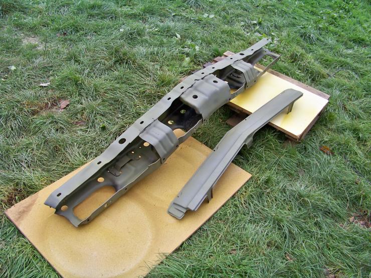

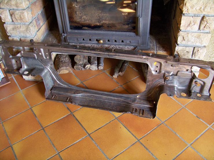

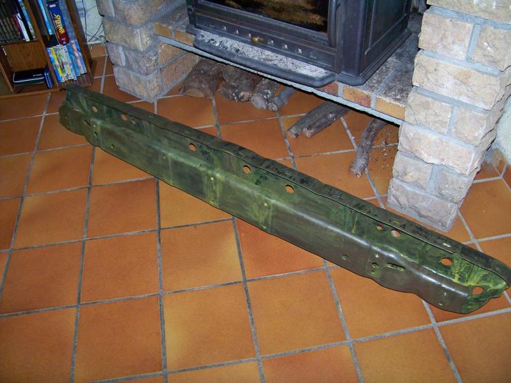

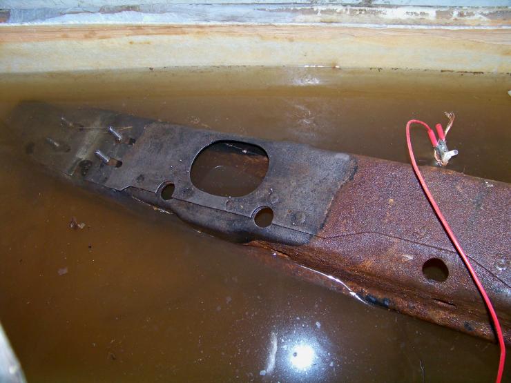

bonjourr! bon apres un week end a roucouler et un autre a bosser comme un con , me voila de retour il fait beau je vais tout donner !! début de semaine j'ai remis mon electrolyse en marche , (il était temps) don j'ai pu passer le support der radiateur, que j'ai retourné 3x pour l'avoir (quasi) complet : les supports de pare chocs , je me suis pas marré pour enlever les vis a tete ronde ultra-grippées... tourne-retourne d'un coté , photos de hier, ce matin l'autre coté est fini , je vais aller m'affairer a le gratter. Il y a y a une telle couche der rouille dessus... mélangée avec la terre et tout ca fait une croute de dingue dessus! mais un coup de jet sorti d'electrolyse , tout revient niquel. sinon la bonne nouvelle c'est que j'ai craqué j'ai été voir le banquier hier , qui m'a accordé une rallonge de 3000€ pour finir le projet!! débloqués dans une semaine , donc faut que je me grouille... en gros ce que j'ai vu qu'il me manquera: -silent blocs de la caisse (eh oui impossible de trouver un équivalent chez nous , même chez des spécialistes du silent-bloc...) 100€ le kit complet chez summit avec visserie incluse... pas pire. avec 70 de FDP. chez rock , ils sont au détail uniquement , et si je mets le complet j'en ai pour une fortune , et ne parlons pas des FDP... -caoutchoucs radiateur, la meme introuvable chez rock 15€ le kit chez summit toujours -peut etre un boitier thermostat avec un bouchon a la place du capteur , eh oui malgré le nettoyage intensif il est fraiment corrodé... le thermostat l'accompagnant car j'ai des doutes sur la fiabilité de l'ancien. je ne veux même pas le tester il est moche et corrodé. 20€ le tout toujours chez summit -un adaptateur filtre a air (lol) 4€ toujours chez summit , disons que seul il prenait 20 de FDP , mais groupir dans le reste il prend 1€ de FDP a peine donc... total summit 240 et quelque FDPI pour la liste ci dessus. -ensuite 4 pneus , je pense prendre les maxxis MA1 , pas cher a flanc blanc. (350€ les 4) -les silencieux inox 150€ -le tube l'accompagnant , je suis encore septique... faut que je voie avec mon entreprise , chez pagés ils me proposaient du 54 ou 60 de diam. , voir s'ils ont du 63.5... avec coudes & co , une bonne 100aine d'euros. -la peinture plastique interieurs (non chiffré , une 50aine...) -une tonne de belgom chrome afin de voir ce que j'arrive a récupérer 30€ -produits cuir je sais pas disons 100€ -du flexible de flotte , je vais écumer les casses a la recherche de voitures neuves accidentées , essayer de trouver un truc avec les mêmes coudes ou presque. -mon varrossier , peinture complete 1000€ en comptant le billet pour son patron pour l'accès a la cabine de peinture pour un week end. en gros je suis a 2200€ pour finir , je suis laaaarge. je sais tres bien qu'il restera des bricoles , c'est pourquoi je garde un peu de marge!!!! j'ai quand même dépasé le budget initial , newbitude oblige... trop de trucs auxquels j'avais pas pensé... quand on sait pas!! en tout cas cette restau m'aura appris pleiiin de trucs !!!!! et une tonne de courage , ca se trouve pas sur le net... -

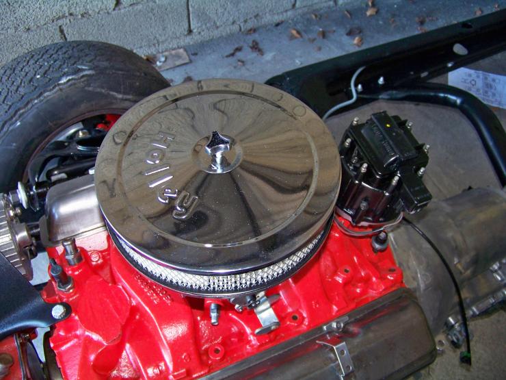

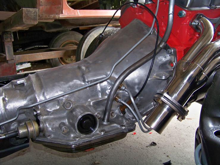

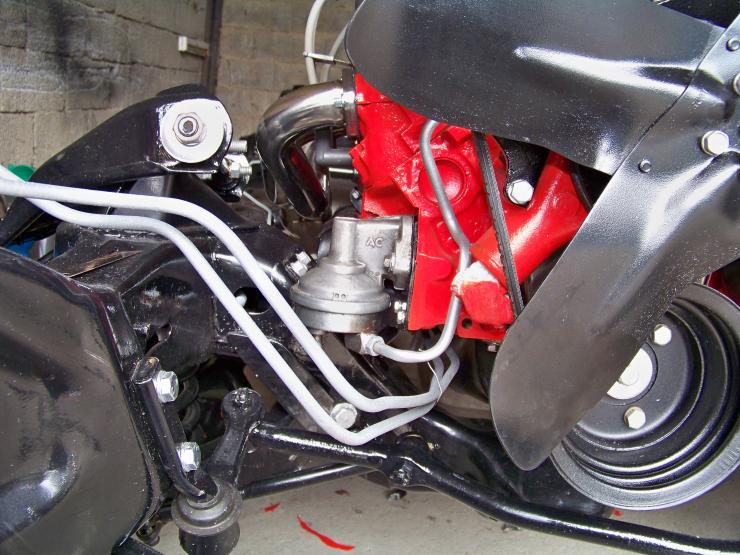

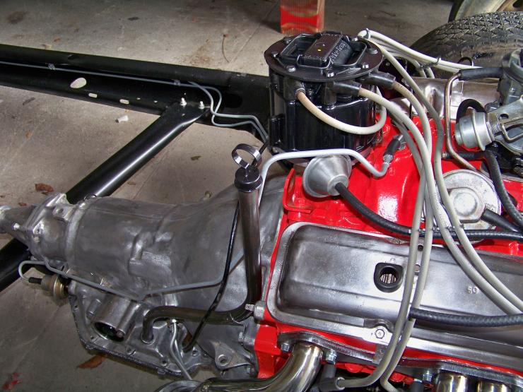

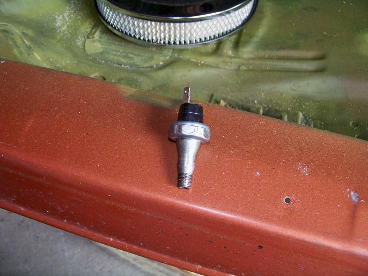

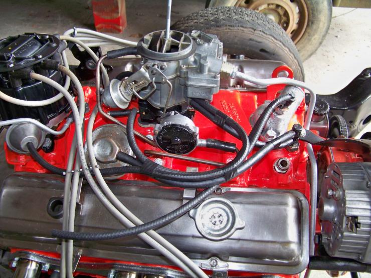

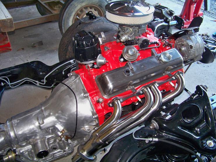

hello! allez un petit up en images du remontage moteur: vue globale: coté jauge a huile , (les jauges ont été vernies ca claque) il y a un truc dont je doute: l'épaulement du tube que l'on peut voir sur la 2eme photo , doit-il entrer entier dedans? ou juste coincé? il ne rentre pas visiblement... soit il y a eu déformation , soit ... je sais pas en tout cas je trouve cela un peu difficile de controler le niveau avec précision... si klk1 a un moteur sbc qui peut me dire comment c'est chez lui , ca serait sympa! il me manque aussi 2 petits supports de fils de bougie... personne aurait ca en stock svp? coté boite : le système de petits tuyaux , remonté a l'identique avec du flexible neuf: donc je pense avoir (plus ou moins) compris le système , après avoir re-re-regardé le filtre a air d'origine et les collecteurs... en fait ca sert a fermer l'entrée d'air principale du filtre a froid et quand on accelere pas , de manière a ce que l'air soit aspiré direct sur les collecteurs par le petit tube qui est en dessous du filtre? ou un truc dans ce gout la... donc si je comprends bien , je risque de galérer a froid? elle va mettre + de temps a prendre un régime "normal"? (bon le système etait completement dead avant démontage , thermostat explosé , papillon grippé ouvert , tubes d'air du filtre absents... et tous les km que j'ai fait avec c'etait sans.) apres on voit sur les moteurs un peu "améliorés" la sortie d'eau (ou se trouve le thermostat) est "tuning" et sans emplacement pour le capteur. donc je me dis que c'est pas si grave... allez encore une ou 2 pour la frime je n'arrive pas a remettre la mais sur les trucs qui se mettent sur les caches culbu , c'est mon pote qui les avait démontés... enfin ils sont quelque part dans la grange lol sinon j'ai ce capteur : pression d'huile? ou il se met? (newbitude) merci par avance!!! a bientôt -

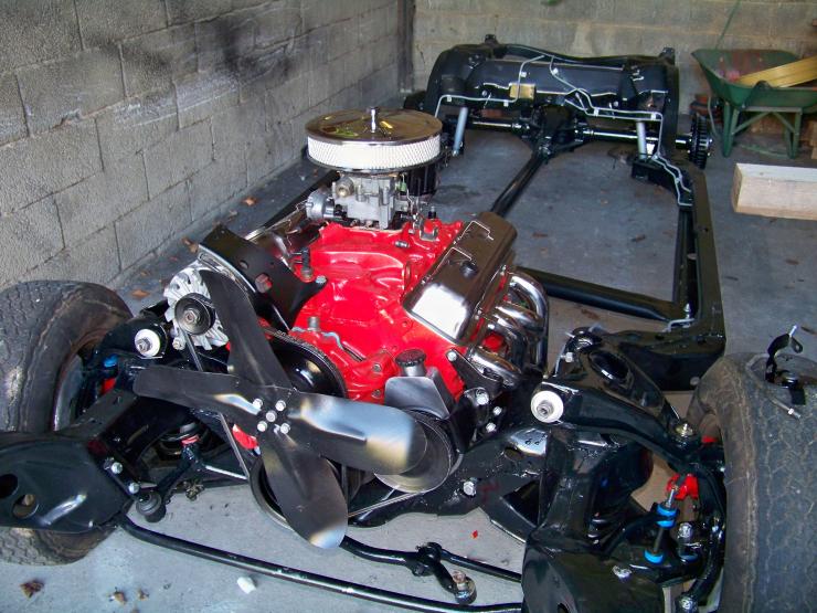

'soir! bon j'ai bien avancé dans le remontage des "bricoles" du moteur , et puis je suis tombé sur un truc en changeant et remontant les flexibles de dépression? je sais pas si cela s'appelle comme ca... mon collecteur c'est bien beau , mais le papillon qui est sur l'échappement qui tire une soupape du coup (qui était d'ailleurs tout cassé sur mon ancien collecteur) il sert a quoi? est il indispensable? il passe par le capteur du thermostat , qui était de même cassé avant démontage. j'en déduis par conséquent que cette partie ne fonctionne pas. elle semblait être reliée au filtre a air entre autres, pareil tout etait arraché avant démontage. zen pensez quoi? je réadapte un papillon sur mon collecteur? ou je passe en mode free? le but c'est d'ouvrir + le filtre a air quand la charrette est chaude + accelere? c'est bien ca? avec mon truc rond ca n'a donc pas lieu d'être? -

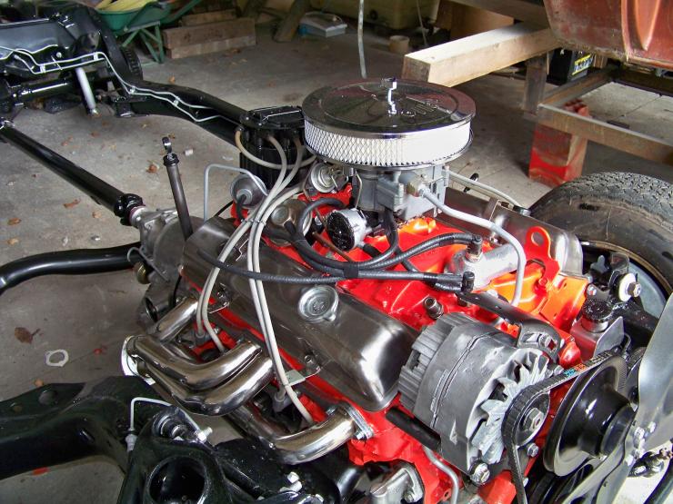

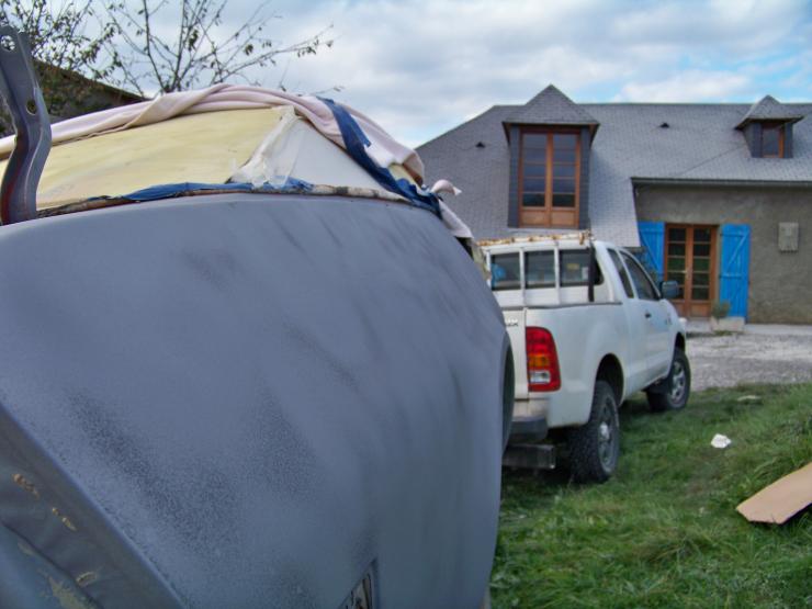

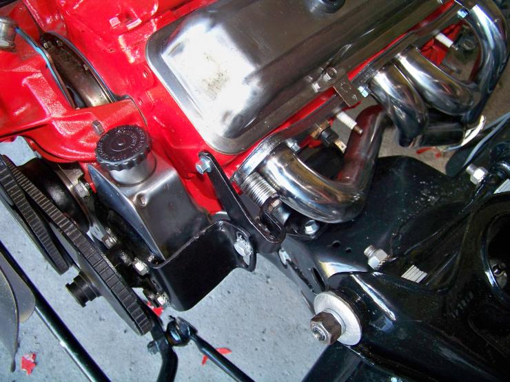

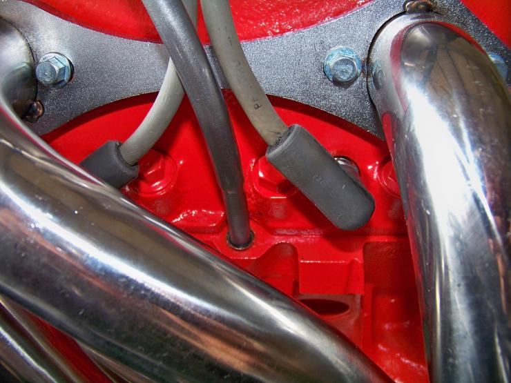

merci!! allez petit UP en images du remontage , les puristes du "d'origine" regardez pas donc aujourd'hui je n'ai pas eu l'aide escomptée pour l'avancement de la caisse , vu que j'ai pas d'attelage remorque agricole , j'ai pas pu sortir la caisse de la grange! je me suis donc affairé au remontage!! vu d'ensemble: les collecteurs en place: j'ai été obligé de tricher sur la pièce qui fait la tension de la DA , vu que le collecteur est moins épais , pour le moment c'est rondelles mais j'espère trouver une entretoise qui va bien au taf semaine prochaine! puis le filtre a air , qui est juste posé car je n'ai pas encore ce fichu adaptateur: donc voili voila , bobine remontée , j'espère que je suis OK avec ca. les câbles ont été nettoyés au savon d'atelier microbilles , ils sont revenus niquel!!! je les imaginais noirs en fait ils sont gris allez allez demain la caisse on y croit!!! -

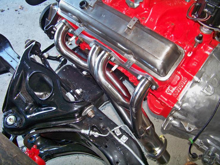

poo poo ! allez le collecteur est en place , pas de surprises tout est clean! pas trop près du démarreur , ni d'aucun autre élément!!! tube de sortie en 63 et quelque donc je pense que toute la ligne sera de la même taille!!! sinon j'ai beau fouiner , j'ai rien trouvé sur l'huile préconisée... j'ai vu 10W30 , j'ai vu 20W40 (dure a trouver) donc du coup j'ai rien acheté , je reste dans le doute! je vais me lancer dans le remontage de l'allumage incessamment sous peu , peut être pourriez vous me donner quelques conseils? il s'agit d'une bobine HEI, j'ai pas de lampe strobo , enfin comme d'hab quoi merci a tous pour vos conseils! -

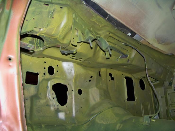

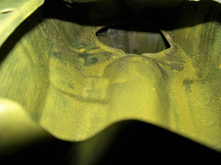

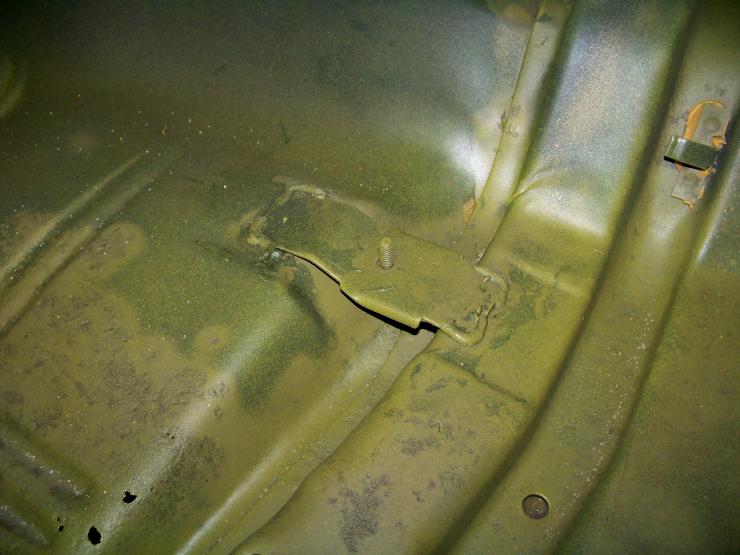

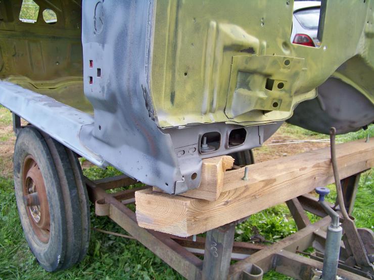

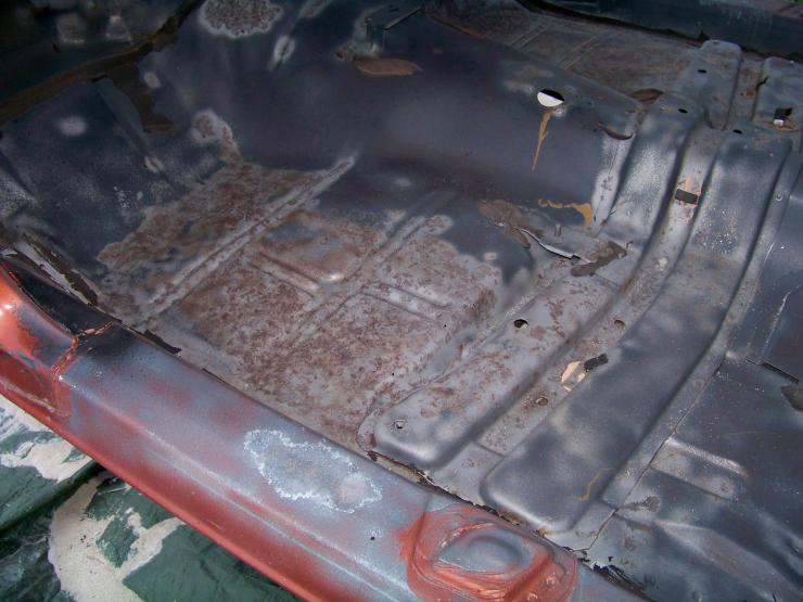

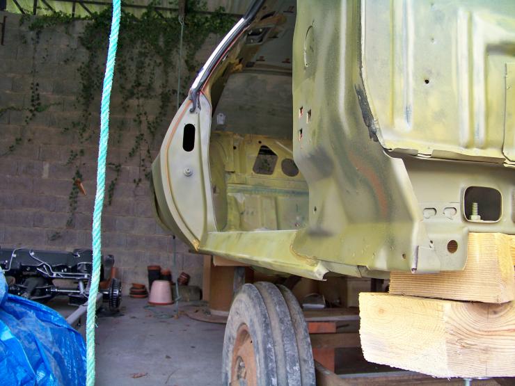

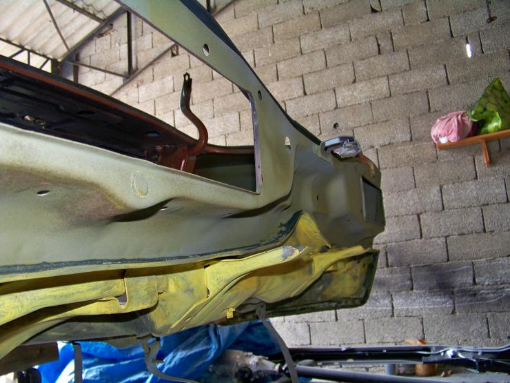

'soir! quelques photos in ze night avant d'aller a la douche , j'ai travaillé dur dur aujourd'hui! et mon collègue m'a grave avancé ca fait plaisir!! bon déja quand j'ai laissé comprendre que je pensais la caisse plus rapide que le chassis... j'avais tord a 200% !! voila petit point apres une bonne couche de primaire anti-corrosion partout! il faut savoir que j'avais commencé a sabler sans enlever les enoooormissssimes vieux joints de carrosserie , c'est chose faite. intérieur : la fameuse gouttière , je l'ai sablée dans tous les sens... dessus dessous derriere... il en restait un peu mais bon... du coup j'ai badigeonné comme jamais l'interieur au pinceau , mais vraiment comme un petit cochon bon c'est dedans les coulures on les verra pas... je veux plus un pic de corrosion dans ce merdier !!! le fond , sans sa tonne de joints de la mort (bon j'en referai , mais pas si moches !) l'arrière , j'ai commencé a sabler , pour pas tout perdre j'ai fini de badigeonner au pinceau le fond du pot maniere de pas gaspiller! 1Kg de primaire passé. voili voila!! le collègue est en vacances demain il va acheter 2 brosses de plus pour la disqueuse , il en a fumé une d'un coté pendant que je sablais de l'autre. il va aussi me ramener 2L de primaire de plus , car c'est pas fini! et pareil s'il est motivé il la ressort du garage et il me fait le dessous a la brosse , au moins le plus gros qu'il ne reste qu'a sabler les recoins non accessibles!!!!! voila a bientoott!! -

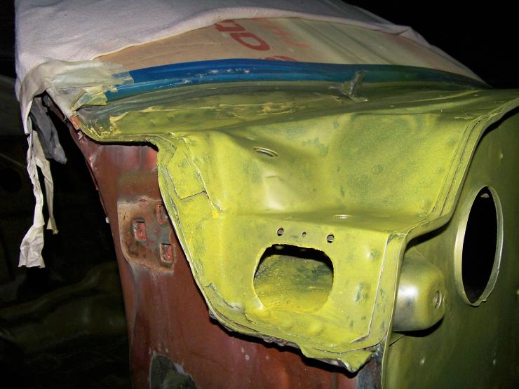

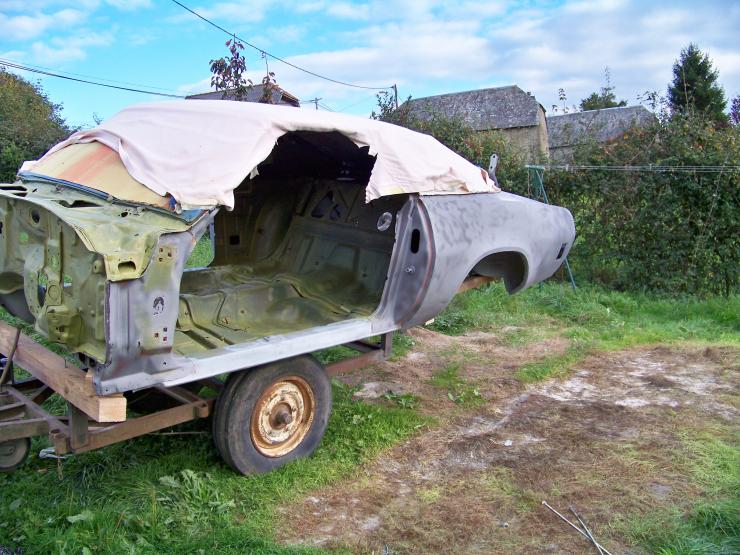

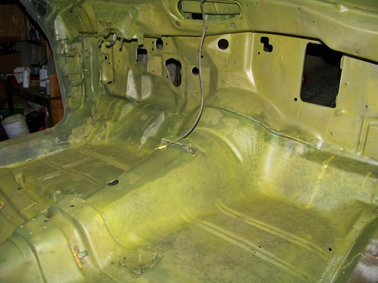

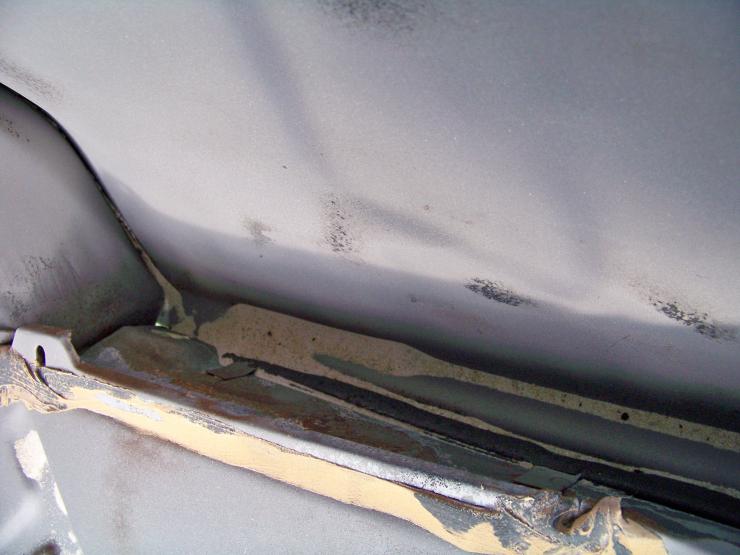

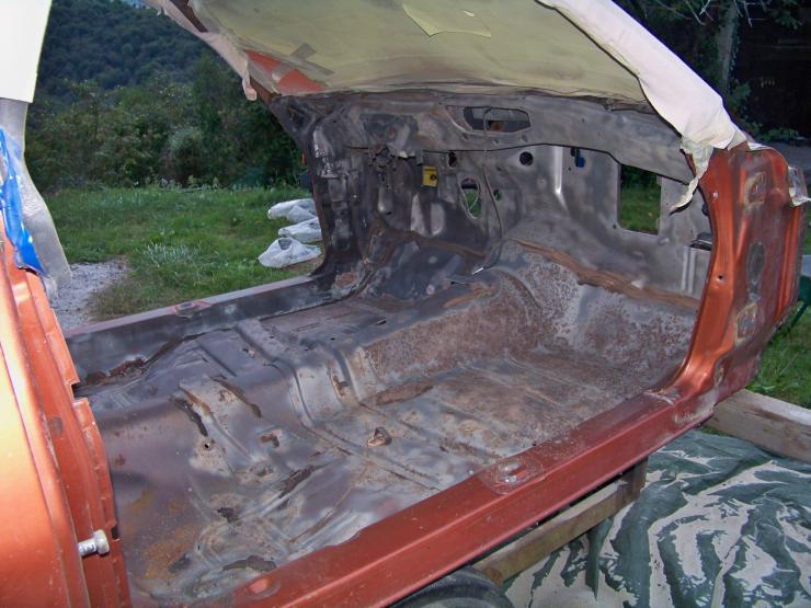

bon ben voila , après plus de temps que prévu a cacher , préparer... j'ai attaqué le sablage vers 16h , et encore j'ai pas tout fait ce que j'aurais du avant de commencer... le chantier: la face avant , pas encore faite ca se voit j'ai donc attaqué par l'intérieur qui est quasiment terminé par ailleurs! vue d'ensemble , il faudra que j'insiste sur les pieds passager... derrière le tableau de bord , coté ventil : on voit unpeu de corrosion sur le tour de la trappe de ventil centrale , un petit trou le plancher en images , ya plein de minitrous! coté conducteur l'arrière , assez propre coté passager , un peu plus de mal: voili voila! il fait presque nuit , je suis bloqué pour aujourd'hui... sincèrement, je sais que je ne finirai malheureusement pas demain... j'aimerais cependant finir l'habitacle , le dessous et l'avant , puis phosphater le tout avant de la remettre a la grange jusqu'au week end prochain , ou je pourrais faire la carrosserie et la malle. -

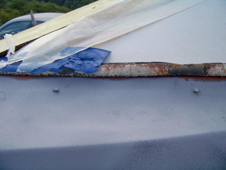

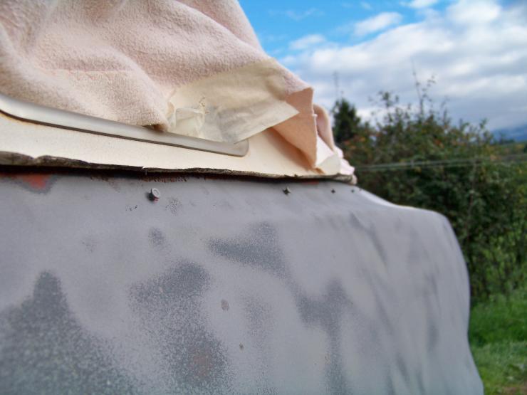

ben j'avais peur de ca aussi au début , et la limite de corrosion est vraiment sous la baguette , le dessous du vinyl est sain!! probablement dû a l'écoulement sous la baguette chromée , complètement bouché de saletés. non non vraiment , pas de grosses surprises au démontage , bien que je redoutais... j'imaginais surtout le coté ventil vraiment pourri avec des trous et tout , mais finalement l'interieur est encore sain , pas de corrosion. elle est donc limitée à l'intérieur de cette gouttière a la con. pareil pour le coin du pare brise , le dessous du joint est sain , la corrosion s'est arrêtée a ras , donc juste superficielle.
