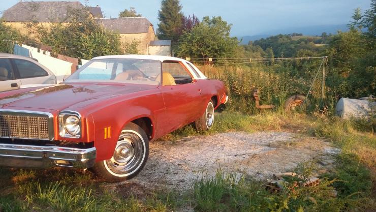

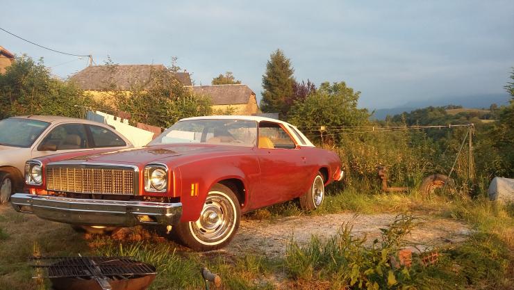

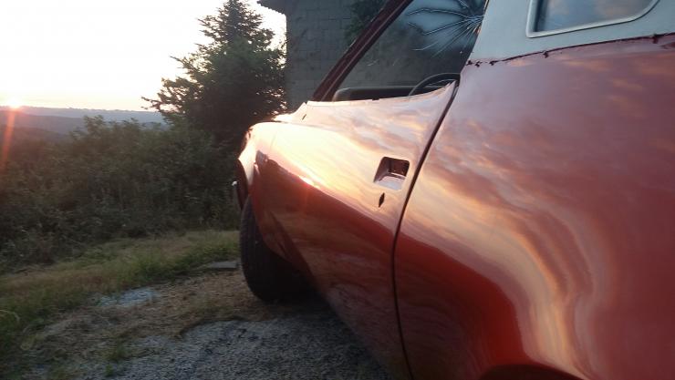

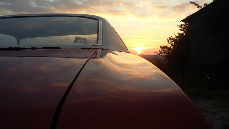

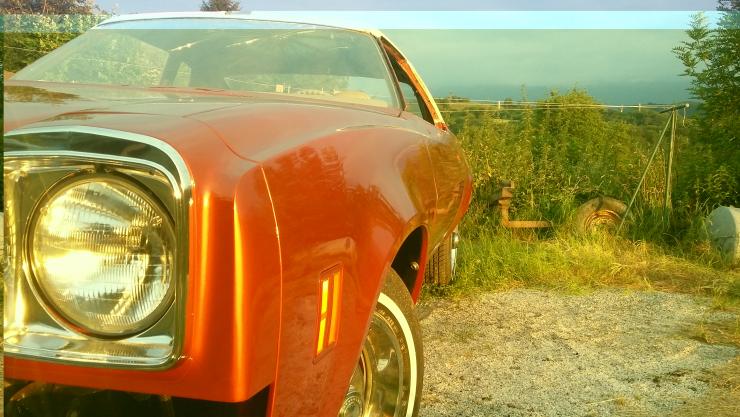

'soir! bon ben du coup bilan du jour, masses niquel tout fonctionne impec j'ai compris comment marchaient les commandes de feux!! (lol) hop hop des potes passent, blabla, on va faire un tit tour... cession photos!! dans le soleil couchant laclass' !! elle déboite cette couleur vraiment!! le orange sort bien au soleil quand même ! et puis faut avouer que je suis assez fier de mon taf de prépa carrosserie hein? cherchez la vague la... yen a une je le sais mais personne l'a vue encore XD une toute petite... en suivant, et la déception mauvaise surprise du jour, je sais pas si vous vous souvenez mon ghistoire de feux livrés cassés 2x... bref. j'ai 2 feux de la même marque mais pas la même puissance je suis deg. je cherche comme un con pdt 1h un probleme de cosse ou de masse en me demandant pourquoi le droite eclaire mieux que le gauche... apres un bon moment a chercher j'ai regardé les références... AH BRAVO! les cons ils m'ont refilé un moins cher que celui que j'avais commandé... la loose. sinon ca eclaire quand même pas mal tout du moins le plus puissant des deux... je suis bon pour un autre feu, en esperant qu'ils me le petent pas 2x de plus... a plouch' -

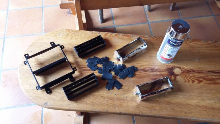

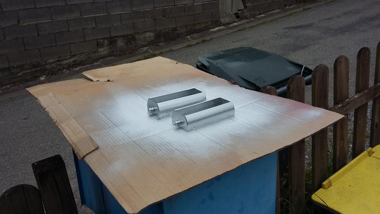

salut!! en effet, environ 5h plus tard, 4 pailles de fer, une dizaine de feuilles de paillon, et presque la moitié du pot de belgom, j'ai plus de doigts!!! et ma visseuse a jamais autant chauffé!!!!! bon c'est pas extra mega tip top les coins des (seulement) 360 petits carrés sont difficiles a gratter!!!! pfiou... chui sec de chez sec mais ca brille quand même pas mal moi je dis tout travail mérite sa bière!!!!!!! lol en regardant les photos comme ca... je me dis que le dessinateur de la calandre devait être un ancien de chez Mc Cain ca doit envoyer de la frite le bordel!!!! -

hello! en mode chromes... Ze mission de merde du matin, du coup ca me saoule je fais une pause lol: j'ai mis un bout de paille de fer vaisselle sur une mèche, et case par case... mais le probleme c'est que ca fait pas bien les coin, ca fait pas bien tout court... c'est moins pire mais c'est pas comme je veux lol!! on voit même pas la diff entre les 2 grilles faites et les encore sales sur les photos si klk1 a un tuyau de secours c'est avec plaisir! en attendant je vais faire 3 recherches voir ce que je trouve! pfff les photos sont a l'envers et a chier en plus excusez moi... -

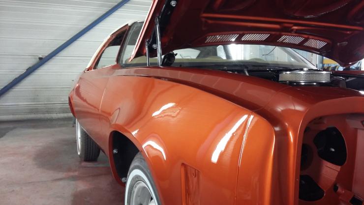

mouahahahahahahaha!!!! merci merci merci les gars !!!!!! bon ben du coup jme suis pointé la bas a 16h30 remonter l'allumage, crac je démarre, tension a la batterie 17.5v... ayayaye!!! vite vite coupe tout, alternateur super chad en 30 sec... j'avais jamais fait gaffe avant quel boulet... donc démontage de l'alternateur, crac je change le régulateur, et la, au remontage, je me rends compte (mieux vaut tard que jamais) que 2 des 3 vis qui tiennent le régulateur (et le support des charbons) sont isolées, pas la dernière. (évidemment la masse d'un coté...) j'avais pas fait gaffe a ce détail au premier remontage, a coup sur c’était pas comme il faut. donc cric crac pif paf logique d'électricien, tout remis dans le bon sens en 45 min, un tour de clé... hop hop 14.2v fixe!!! l'alternateur ne chauffe plus!!!! je laisse tourner chauffer un peu, pendant 1h que j’étais la bas, tous les clients du garage ont défilé a tour de rôle... "rhôôôô que c'est zouliiiiiii!!!" "c'est vot' voiture m'sieu? elle est méga classe..." la jolie fille qui passe récupérer sa mini "ouah elle est trop belle tu m’emmènes faire un tour? je veux la même en rose..." un défilé, truc de fou!!!! quand j'ai mis un tour de clé vlapa le rassemblement devant la cabine de peinture du coup lampe strobo, en effet j’étais pas du tout du tout bien réglé, peut etre a 20 ou 25° d'avance lol... j'ai donc appris a me servir de la lampe, réglage a 8°, CA TOURNE COMME UNE HORLOGE!!!! il m'a refilé l'adresse d'un garage qui a la machine CO2 je sais pas quoi pour régler au top du top le carbu, j'y passe très bientôt!! allez crac des images!!!! #commeungosse je la récupère dimanche matin s'il ne pleut pas, j'aime autant vous dire que ca va chier du remontage!!! dans l'idéal CT vendredi prochain poooooo poooooooo -
hello gégé!! niquel ca avance tout ca!!! enfin je suis bien de l'avis a yéyé, pour 15 dolls de roulements et 1h de taf... t'as peinard! imagine dans 1 an t'as une fuite tu vas pleurer ca sera tout peint tout niquel...
hello le man! moi je dis, lâche rien... je pense qu' à juste titre tu dois avoir un mental d'acier, et j'admire ta détermination !!! ca serait dommage de te priver de ton hobby si t'etais pas si loin je te filerais la main avec plaisir!!

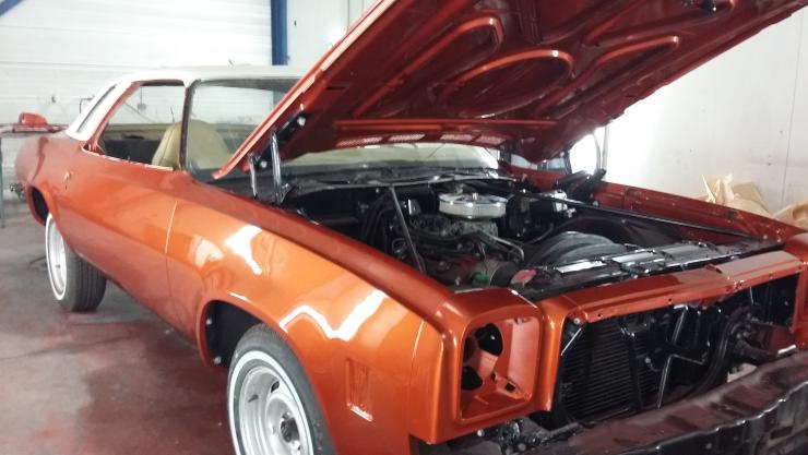

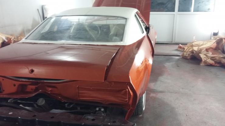

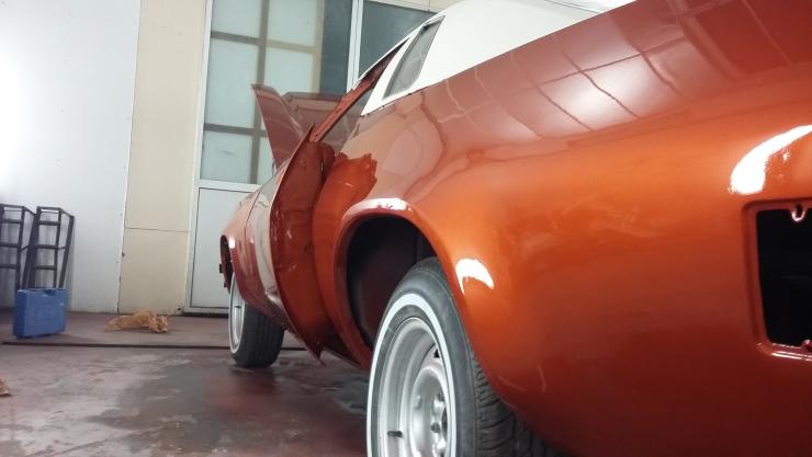

Mouahahahha trop rapide le type!! Je peux pas monter l'allumage du coup!! Elle est toute peinte toute belle!! Il a fait une petite marque sur l'aile en vernissant le capot lol... faut qu'il fasse une petite reprise mais sinon elle deboite!! Bon jarrive pas a mattre de photos depuis mon telephone ca capte tellement bien dans mes montagnes lol! Ah ben sisi voila! Fin daprem on la sort, je remonte lallumage et il my colle un coup de lampe strobo, et controle de l'equilibrage et parallelisme du train av !! Mouaahahahahahahha -
restauration chevelle 1975 malibu classic landau
rahouf a répondu au sujet de rahouf dans Années '70

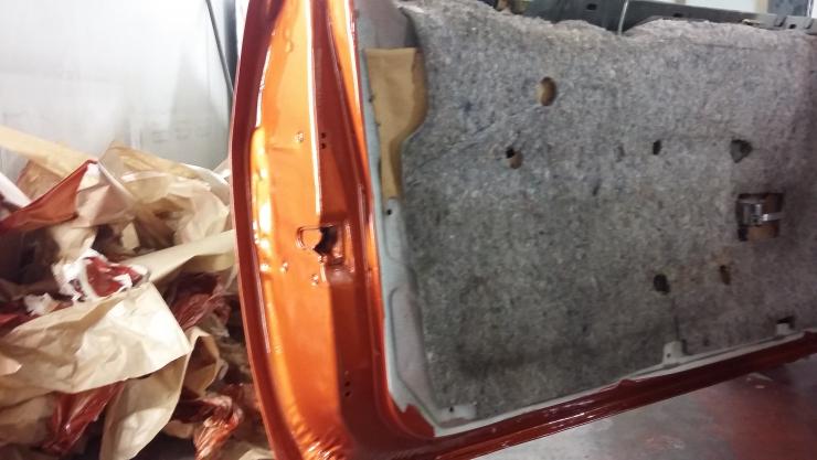

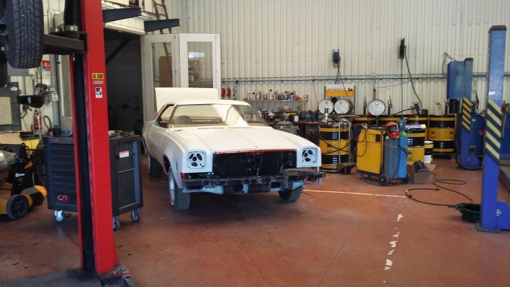

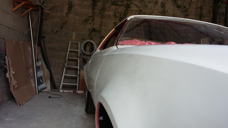

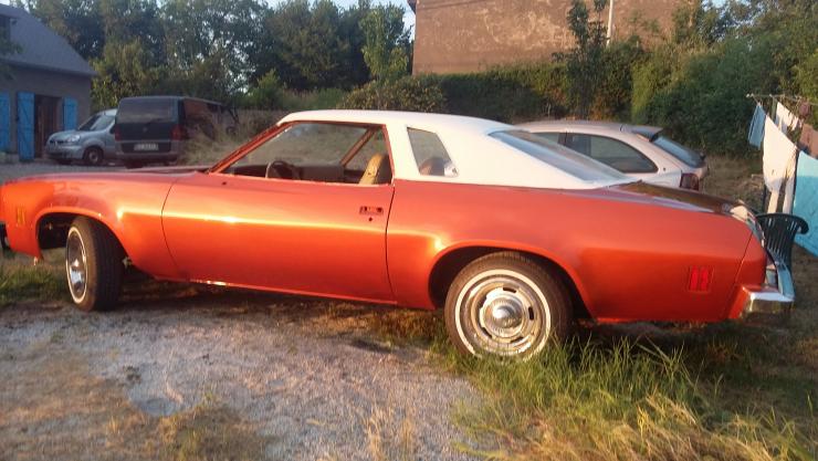

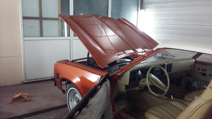

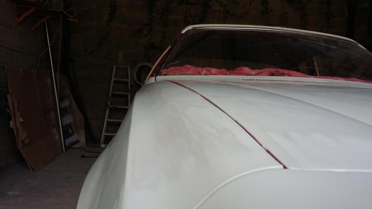

bha zut... j'avais poutant posté des tofs hier ??!? a 2h du mat apres 36 tiponch... visiblement j'ai fait une boulette mdr!! donc voila, des images alors: avant de partir en peinture chez moi: au garage, devant la cabine, ou je vais de ce pas matinal et décidé remonter l'allumage manière de lui en coller plein les oreilles -
hello!! oui, ce matin donc il me l'a embarquée en la treuillant sur le plateau, je l'ai escorté jusqu'au garage ou on a fait le tour , j'ai eu droit a des sacrées féloches, "pour un amateur t'as abattu un putain de taf..." il est resté en admiration regardant dessus dessous, le moteur... pendant une bonne dizaine de minutes j'etais trop happy et la ce soir je rentre, dans la boite a lettres, un colis avec ma bobine et tout le reste j'etais comme un dingue... demain matin 7h je vais au garage lui monter l'allumage pour qu'il ne galère pas a la déplacer! je l'ai appelé il est prévenu et d'accord!! ah des potes frappent a la porte apero time... les images toutaleur alors -

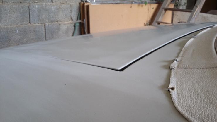

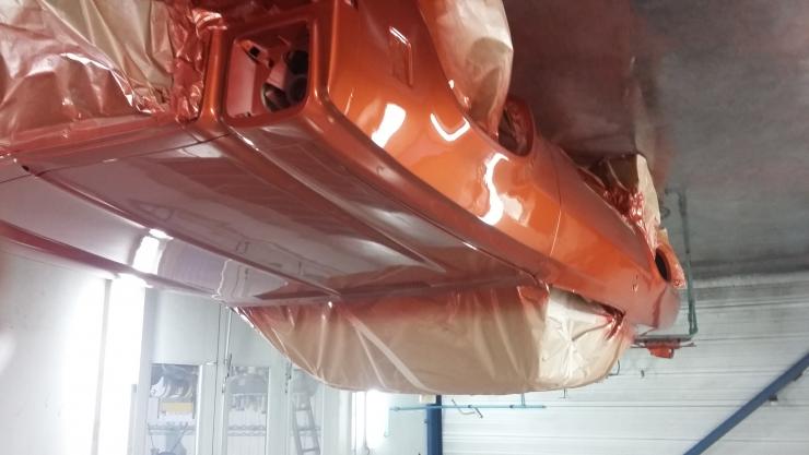

'soir tout le monde!!! bon deja un super merci a tous les gens qui ont su me conseiller pour ce plexi je vais donc le poncer au 800 et l'envoyer a vernir en même temps que la peinture ext. en parlant de peinture... apres une bonne vingtaine d'heures de poncage, reponcage, merde trop poncé faut yen remettre, reponce... enfin bref tout seul comme un grand vu que mon pote carrossier vient jamais!!! content de lui avoir offert un chantier elec a 6000€ pour la construction de sa barraque, a savoir j'aurais eu largement de quoi payer le peintre XD mais bon faut jamais regretter ce genre de gestes envers les gens qu'on apprecie, même si il n'y a pas le retour qu'on esperait donc voila poncage niquel michto, JEUDI MATIN ELLE PART EN PEINTURRRRREEEEEEE WOOOOOHHHOOOOO si tout va bien je la récup samedi ou lundi !!!!!! poooo pooooo !!! sauf que d'ici la, si je n'ai pas encore recu les pièces pour l'allumage, le mec il va se marrer s'il est obligé de sortir le câble pour la monter sur le plateau... la honte quoi! sinon j'ai encore fait un chouilla de peinture, LE VOLANT!!! bon ok il est méga zouli... mais même si la peinture est solide, je doute qu'elle ne tienne très longtemps sur les parties sollicitées lors de la conduite... peut etre un petit couvre volant cuir sobre, a voir. j'ai aussi récupéré le ciel de toit tout neuf fait par ma pote qui se lance en sellerie, j'etais un peu inquiet mais finalement elle se débrouille comme un chef! la couleur et les "trous" sont pas vraiment identiques mais c'est joli quand même ca présente bien. je l'ai pas encore collé elle doit venir m'aider dans la semaine, ou sinon après la peinture du coup!!! par l'occase je vais la brancher pour un cache volant fait avec ses jolies petites mains donc ouala quoi, ca avance a mort finalement c'est plutot cool!!!!!! même si je me fais pas chier a mettre des photos de l'ensemble poncé & co, juste quelques jours de patience et elle va péter les yeux !!! bon bah voila, en plus le soleil sort ENFIN (ah oui demain c'est deja l'été hier c'etait l'hiver... merde on nous a piqué le printemps!!) enfin c'est cool quand même ca remonte le moral pour la fin! pooop poop la suite des images sous peu!!! -

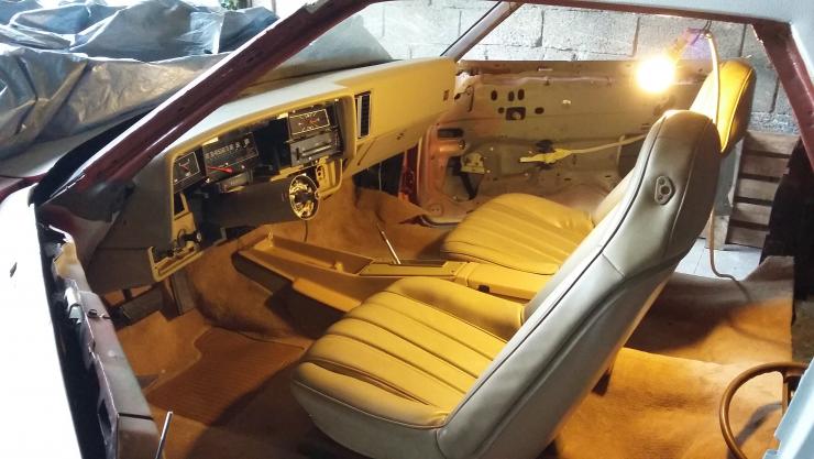

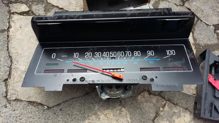

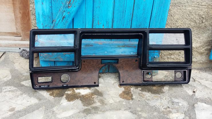

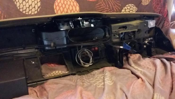

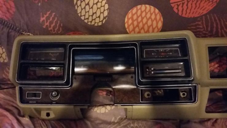

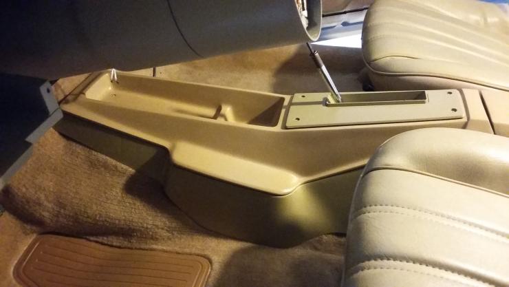

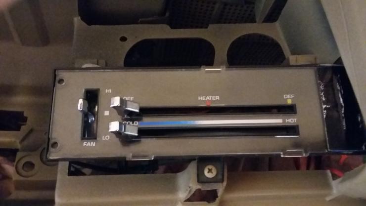

'soir!! merci STG donc en effet la mienne n'a pas de clim il devait y avoir un cache d'origine... bon ca fait un petit moment que j'ai pas mis d'images... donc petit bilan: comme je le précisais, cette semaine j'ai fait: remontage des sièges tout assemblé prêt a installe, le faisceau d'habitacle... et des bricoles. jeudi reception de l'isolant que j'ai direct mis en place, ensuite taillage des moquettes, présentation, montage des sièges... la ca cafouille un peu car concrètement l'isolant que j'ai acheté est plus épais que l'ancien mais aussi , il n'est pas moulé et goudronné comme l'origine pour le former, donc même une fois collé certains endroits ont des surépaisseurs, ajouté a l'isolant collé sous la moquette neuve... je me suis tout vu pour glisser les moquettes sous les sièges correctement!! et les plastiques des sièges frottent un chouilla la moquette. après ca se voit pas par contre ca frotte un peu quand on avance/recule les sièges. l'isolant va se tasser a foce ca ira mieux ensuite mastic-apprêt ca je mets pas de photos ca ira puis ce matin, prépa du TdB, demontage et nettoyage de tous les éléments, le plus gros du blem c'est le "cache" du compteur et le fond aussi... le fond une fois bien nettoyé, il reste des traces de "piqué" de corrosion, je pense que je vais le laisser comme ca, bien nettoyé, j'ai mis une couche de gras (graisse pour chaine qui seche bien) bien bien bien essuyé dessus pour eviter que ca se propage: le petit bordel de commande de ventil, le fond papier etait tout gondolé, je l'ai refait avec un bout de carton noir assez mat que j'ai récup sur une pochette de photos: ca sort plutot pas mal!! les bouches de ventil... ce matin j'ai fait un saut a bricochose j'ai trouvé une bombe "chrome" donc poncage puis primaire... tout beau tout neuf!! ensuite la facade ou "cache" du compteur, avec ses tours en chrome tout partis: la j'ai procédé a des essais... peinture chrome dans un fond de verre, un bout de mousse ultra-dense (mousse de siège mercedes eh oui on a pas les mêmes valeurs...) j'ai tout tamponné très délicatement: LACLASS'!!! par contre a ce moment la j'ai fait l'ultra boulette de la journée, la semaine, le mois... il y avait un tout petit débordement dans un angle, j'ai voulu nettoyer au diluant... test diluant sur le plastoc face arrière, ok ca bouge pas! je commence a imbiber un chiffon, et la... en nettoyant la bavure, JE FAIS TOMBER UNE CON DE GOUTTE de diluant sur le plexi du compteur, en pleiiin milieu. vite vite je l'essuie (non en vrai je l'étale...) et la c'est le drame... une espece de moche de tache opaque en plein milieu du plexi je suis ultra vert... irrécupérable. ah oui, mes bordures elles claquent sa race, mais a quel prix... bref. ca reste facilement accessible. je remonte donc le TdB sans le cache pour le moment, sacrée galere tout seul j'ai un poil rayé la colonne de direction... comme un con je mets une serviette entre les 2 je pose le truc a coté. décidément j'ai une espece de poisse depuis quelques jours... faut vraiment pas perdre le moral hein? lol du coup vu que je voulais absolument remonter ce con de TdB ce week end, il me fallait installer un paire de haut parleurs dedans car impossible apres, et la j'aime autant vous dire que je me suis arraché, j'ai démonté la sono de mon vito... merdoum alors ma paire de HP 2 voies focal qui déchire tout, j'ai bricolé ca!! toute l'histoire en place, vu de derrière donc voila quelques images d'ensemble, quand même ca en jette je suis assez satisfait!! wala!!! pour cette histoire de plaxi, je lance un vrai appel a l'aide cette fois lol... je vais poster dans la partie "pièces détachées" il faut absolument que je trouve une solution, l'idéal étant le remplacement direct. peut être avec un peu de bol je tombe sur un plexi assez fin au taf (vu tout le merdier qu'on a ca m'etonnerait pas) que j'essaye de le chauffer pour l'arrondir sans le faire "opacifier" va falloir chauffer tout doux mega longtemps... enfin je doute fort qu'ensuite j'arrive a découper l'origine sans le casser, et ensuite intégrer un morceau de rempla qui jointe bien au compteur & cie... la il y a un défi a la noix! bon ben vu que l'intérieur est plus ou moins prêt (le resste des plastiques gênerait pour la peinture des intérieurs de porte donc stand-by), le moteur en attente de l'allumage (et donc vu qu'elle ne roule pas la peinture avec) je vais avancer sur autre chose, la liste des trucs a faire s'amenuise quand même de jour en jour malgré les contretemps divers et variés. encore des chromes, toujours des chromes... je peux aussi bien briquer les banquettes AR qui n'ont pas encore vu un coup d'éponge!! je suis pas encore arrêté. allez bonne soirée a tous !
