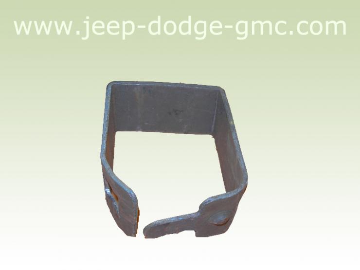

Ben faut serrer les lames avec un serre joint ( ou autre chose ) et sertir la bride ! c'est tout con en fait !
c'est bon Mr le modo tu peux fermer , j'ai eu ma réponse , c'est simple a faire !
salut a tous , j'ai remarqué que les brides de lames arrières sont en mauvais état voir ouverte/cassées ! quelqu'un en a déjà changé ? difficulté ou pas ? utile ou pas de les changer ? c'est ça et ça entoure les lames arrières !
