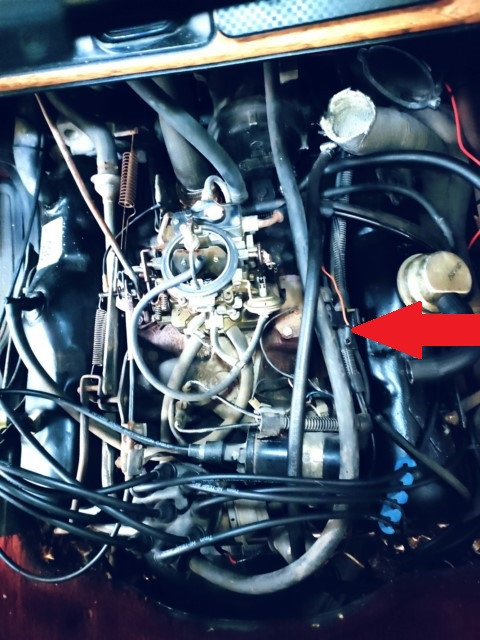

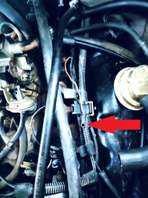

C'est bon j'ai trouvé , le fil rouge était bien celui de la sonde qui avait été débranché , tout refonctionne 👍

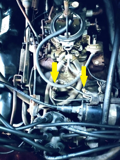

Bon j'ai démonté et regardé , ce que je croyais être la sonde , en fait est branchée par dépression avec deux tuyaux , là maintenant je ne vois pas ou elle peut être , je dois être bigleux ou con probablement mais j' assume 😊 Sur le dessus du moteur ( vue de l'intérieur du van donc côté boite , a droite du carbu il y a un fil rouge avec une cosse ronde de libre , pas très long de fil , je ne vois pas ou elle peut aller , je doute que ce soit celle de la sonde , mais sait on jamais , ça solutionnerait mon soucis , mais j'y crois pas trop 😞 Les flèches jaunes montre deux " sondes " mais là .........
Ok d'accord , ce week end je vérifie à la masse comme tu m'as dit 😉
Ahh merci , ça va m'aider , je ne savais pas comment contrôler ! Je pense l'avoir trouvée , mais alors oui très très difficile d’accès . Vais essayer de chopper la connectique sans rien casser et la mettre a la masse ! Je ne sais pas si une sonde peut lâcher d'un coup et laisser la jauge sur " C " , après réflexion je pencherais plus pour un soucis électrique , non ?
