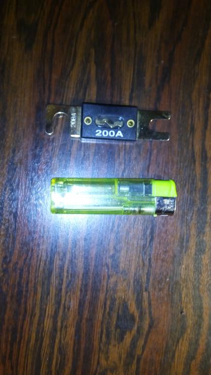

Si tu est parti pour changer le fil tu peux aussi adapter ce genre de fusible, avec le support à bornier adapté. Le support existe à l'unité et le fusible se décline en une mutitude d'ampérage... C'est du matos de sono, mais c'est pas (trop) cher, ça se monte super bien (avec le bornier le montage est top propre) et en cas de "fonte" de fusible ça se change en un clin d'oeil. Le briquet à côté, c'est histoire de voir la place que ça prend, la boite à fusible est à peine plus large...

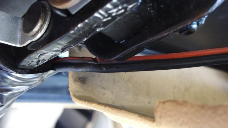

J'ai trouvé ! J'ai changé les verrins de coffre il y a quelques semaines et le fil d'alim' du 3ème feux passe juste en dessous du verrin gauche, donc quand je ferme le coffre il y a un angle vif de la fixation du verrin qui appuie sur le fil. Un bout d'isolant, un colson pour bien tenir le fil, un fusible neuf et c'est repartit !!
Salut ! J'ai un petit soucis au niveau dudit faiseau.... Le fusible claque, mais pas tout le tps.... Je pense donc à un fil un peu abimé qui se balade et qui me fait un petit court circuit. Une idée de l'endroi ou il y a le plus de chance que le fil soit esquinté ? J'ai regardé les capteurs (un avec un contact et l'autre avec 2 : un NC et un NO, je suppose celui du regulateur de vitesse) au niveau de la pédale, ça bipe bien comme il faut au multimètre. Pas de problème non plus au niveau des phares (les 3). Merci.

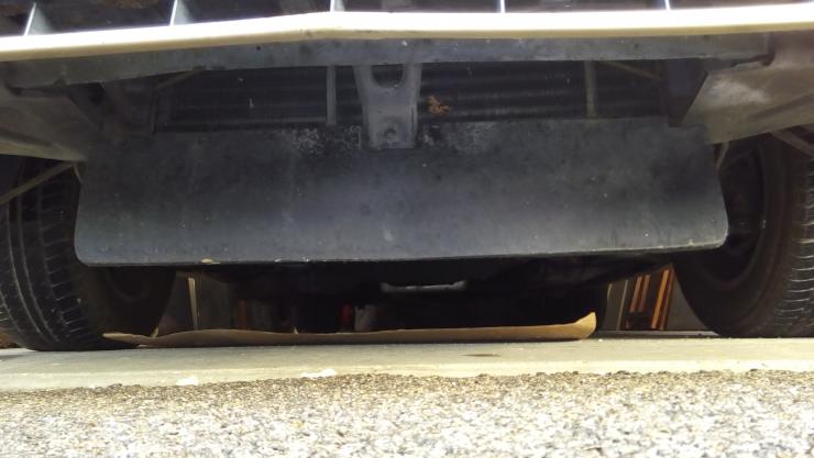

Cette "protection" est elle vraiment nécéssaire ?
vigo a répondu au sujet de vigo dans Mécanique Générale
Ok noté, je l'avait déjà fait sur un buggy, je me suis dit que je pourrais faire la même...... Mais vu vos réactions je vais plutôt opter pour autre chose ! Peut être un bout de makrolon teinté masse (en noir) pour modifier la forme histoire que ce soit moins vilain, mais en restant ds le montage d'origine. Je vais mettre la voiture sur les rampes ce week-end et étudier ça ! Merci pour vos conseils !! -
Ok merci !! Je vais donc l'enlever, mais avant il faut que je me fabrique un support avec une paire de ventilos commandés par un potar (que je pourrais aisément caché ds l'habitacle), comme ça je pourrais gérer la T° ! -
Et bein je n' avait même pas pensé a ça, oui ça ce tiens !! Mais la question subsiste, ça a vraiment une utilité ou bien ? -
Salut à tous, Cela fait un moment que j'hésite à retirer un genre de protection sous ma camaro de 84, je me dit que si c'est monté à l'origine c'est que ça doit avoir une utilité. Mais c'est tellement moche ( et encore le mot est faible...) !! Je viens donc vers vous afin d'avoir plusieurs autres avis sur la question. Le morceau de plastique est situé au milieu, juste devant les carters moteur et bv, je suppose que c'est pour les protéger des projections. Mais sachant que je ne roule pas sur des chemins de champs et que je ne fais pas plus de 8000km par an , le rapport mocheté/protection serais peut être en faveur du démontage...... Qu'en penser vous ?
