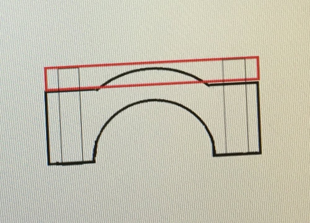

  19. Il y a 5mm en "trop" sur les paliers, donc en gros c'est ce qu'il faudrait usiner sur le renfort.
  20. Ok. Bon du coup je vais oublier le kit race et reprendre le standard. Par contre, je vais prendre un kit de studs car le kit standard est en bolt, contrairement au race qui est e studs. Reste à voir si j'installe aussi une grille comme CAN-AM, faudra trouver des studs qui sont OK pour le girdle plus la grille.
  21. J'ai avec ce kit l'ensemble ARP pour régler les problèmes de visserie, qui au final est plus grande car le renfort est très épais.
  22. Bonjour à tous, Afin d'installer un renfort pour mon bas moteur (un Main Cap Girdles) je dois faire modifier mes chapeaux de paliers de vilebrequin. Pour essayer d'expliquer simplement, en gros il faut usiner le haut des chapeaux pour pouvoir installer le renfort à plat. Il y a 5mm de matière à usiner. Voici un dessin pour expliquer (ne pas se fier aux formes) : Il y a 5mm de matière à usiner. C'est du hardcore, mais c'est ce qu'explique la documentation de ce kit : https://www.summitracing.com/int/parts/tfs-5150r700/overview/ Le problème, c'est qu'après avoir acheté la pièce, j'ai contacté 4 préparateurs, et tous refusent de faire cette opération... Sauf un mais qui me confirme que c'est dangereux car ça risque de fragiliser les pièces usinées. Qu'en pensez-vous ? Il y a deux versions pour ce kit, la standard et la race. La version standard à des spacers et ne vient ne demande pas d'usinage, ça passe au dessus des chapeaux de paliers. La version race (que j'ai acheté) vient se poser à plat sur les chapeaux suite à un usinage. Sur cette photo, c'est la version standard, avec des spacers intégrés pour ne pas avoir à usiner. Cependant, sur le site du revendeur ils disent que cette alternative n'est pas aussi efficace que la version race. Cette pièce est indispensable, mon v8, un petit Small Block Ford en 2 boulons, tourne à 7000 tours actuellement et il devra prendre 7500-8000. Ca viendra renforcer le bas moteur du Windsor réputé fragile, surtout qu'il est en 2 boulons (vs les moteurs utilisés en cours qui sont souvent des 4 boulons). Merci d'avance.
