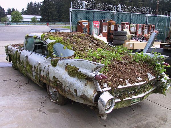

Rouille, carrosserie attaquée... C'est pas beau, et ca part de plus en plus vite ! Voici la très célèbre solution... CHOUCROUTTE ! CHAT CREVE ! Et bien d'autre... Déjà, pour une meilleur tenue dans le temp, il faut prendre du mastic de fer, sinon la choucroute, qui est un mélange de mastic plus fibre de verre. Essayons de sauver cette Cadillac Sedan... 1959 http://www.dreams-cars.org/forum/public/style_emoticons/default/wink.png Non, sérieusement, pour les voiture de ce genre, tout refaire avec des greffes de tole reste le mieux, évidament !

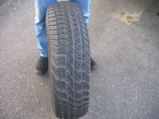

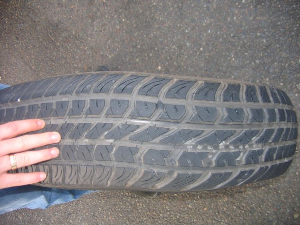

Les photos, c'était sur la route pour revenir de Vierzon !Tout à coup, la Buick se met à vibrée, on se dit que c'est la route qui est nase... 2 minutes plus tard, ça vibre fort, puis très fort (nous sommes à 110 Km/h), tout tremble, ça tape à l'arrière, le tableau de bord et le bordel dans la boite à gants tremble à fond : On se met sur la bande d'arrêt d'urgence... Mais, tout semble normal ! Nous resserrons une des roue, celle d'où venait les vibrations. Nous repartons : rien ne change, ça vibre un max, nous somme pourtant qu'a 20 Km/h. Lestat, qui était derrières, nous appel, et nous dit que le pneus ressemble plus vraiment à un pneu, il est complètement déformé, impréssionant !Nous voici donc après 3 Kms à 20 Km/h sur une station service : changement de roue, et la, ça roule enfin, mais doucement, car la roue de secours à presque l'âge de la voiture...
