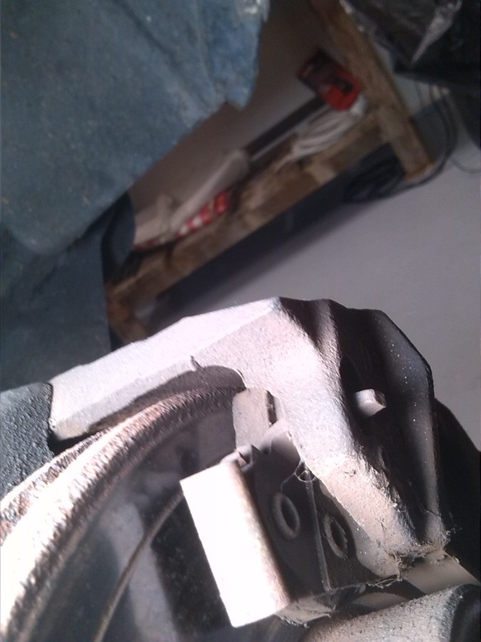

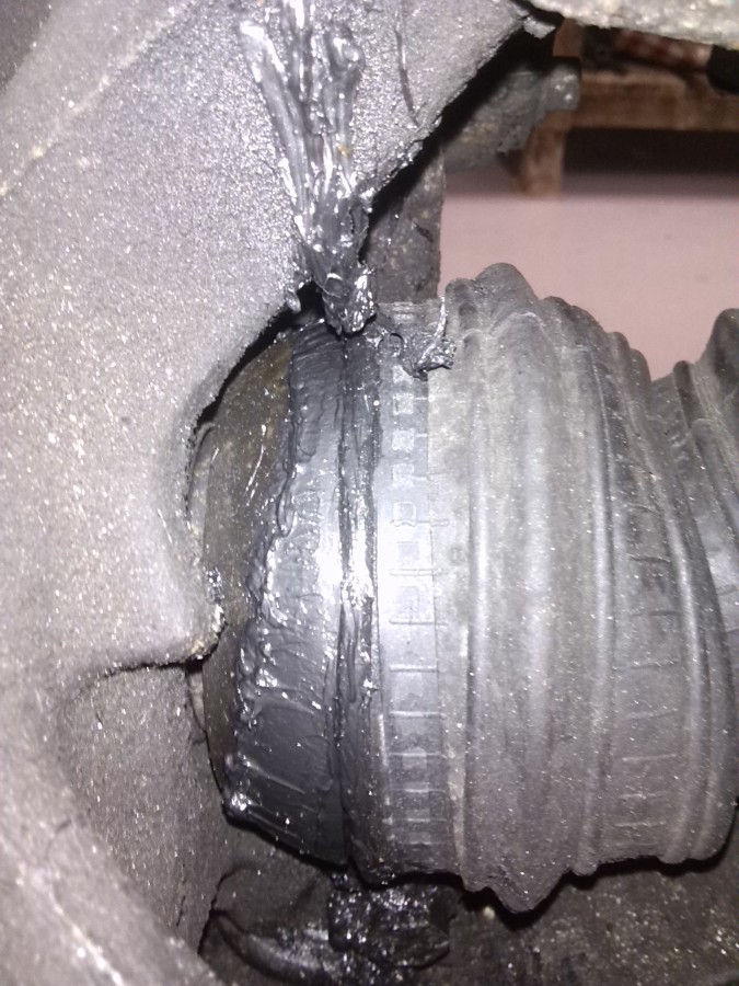

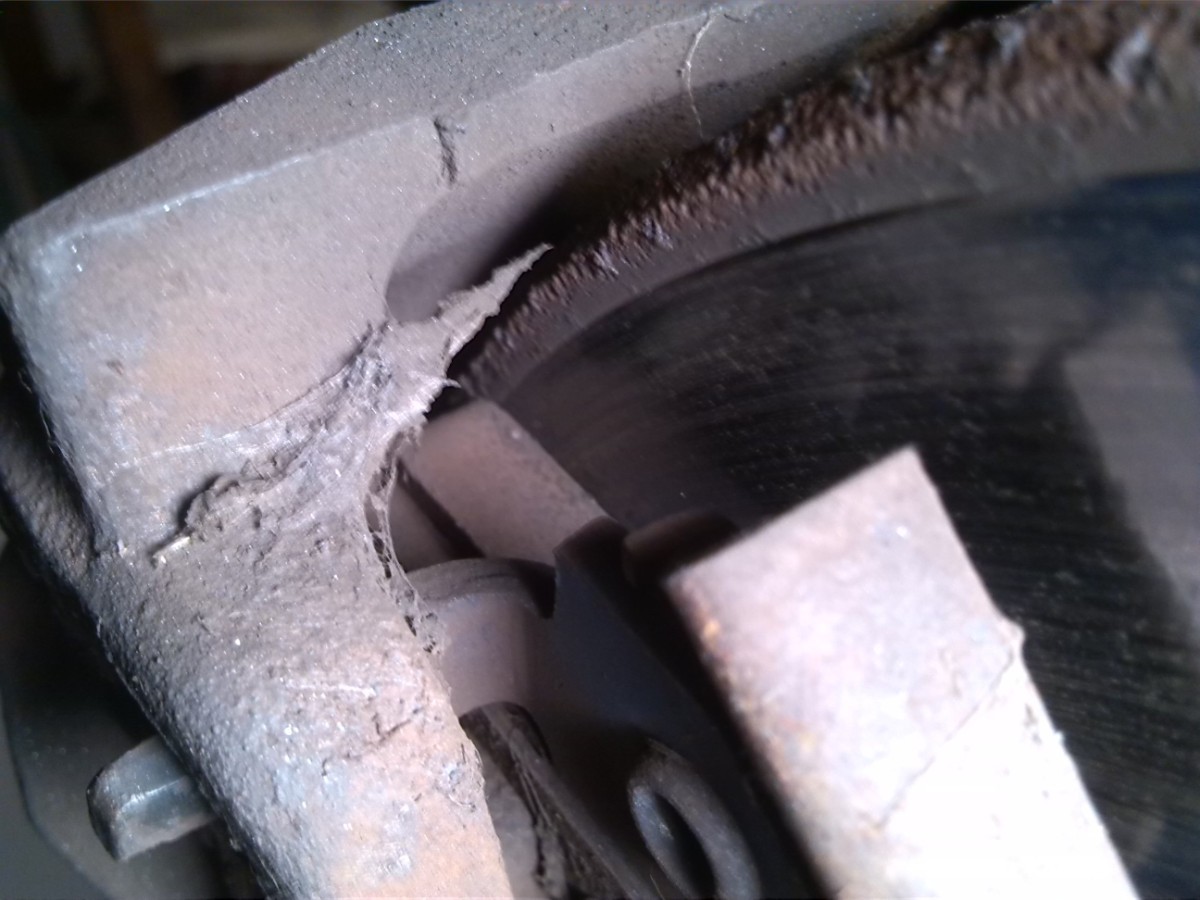

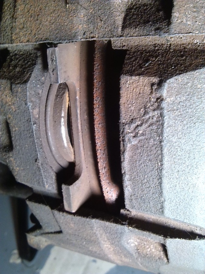

  2. Non, rien de choquant côté freins, hormis que le disque est pourri. Et qu'il mériterait une rectification. Il est normal de voir le support de la garniture dépasser. Si ton disque était plus grand il toucherait l'étrier. Tout ça, a juste besoin de rouler intensément Pour le soufflet, s'il n'est pas percé. Un peu de graisse et un nouveau collier est c'est reparti.
  3. L'autre roue A mon avis gros problème de diamètre de disque !
  4. Je viens de démonter les roues(Buick Skylark '81 et je constate plusieurs anomalies: d'abord il manque les 2 ligarex qui retiennent les soufflets côté roue (photo), ensuite on voit un piston débordant de la plaquette de frein (photo) puis on voit nettement que la plaquette déborde sur le bord du disque (photo) Jamais vu un truc pareil, je ne sais pas qui a pu monté ça, on dirait que le disque est trop petit pour les plaquettes, pas à la cote d'origine en diamètre. Je dois dire que je n'ai pas de problème de frein curieusement... En l'état difficile de laisser comme ça. Soufflet, à l'intérieur j'ai vérifié en gros la graisse est toujours là, je vais en ajouter et refaire les colliers. Piston débordant Plaquette carrément sur le bord du disque avec une grosse rayure ! l'autre roue
