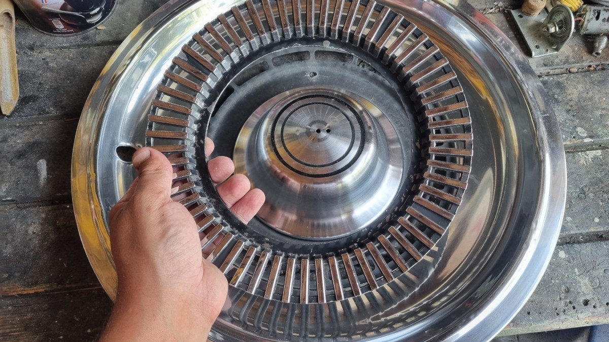

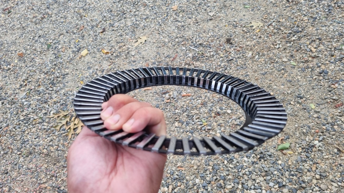

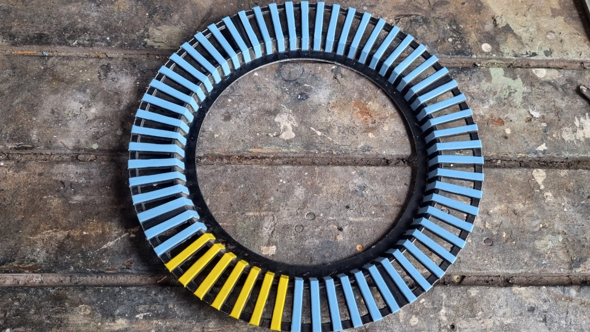

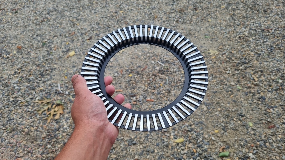

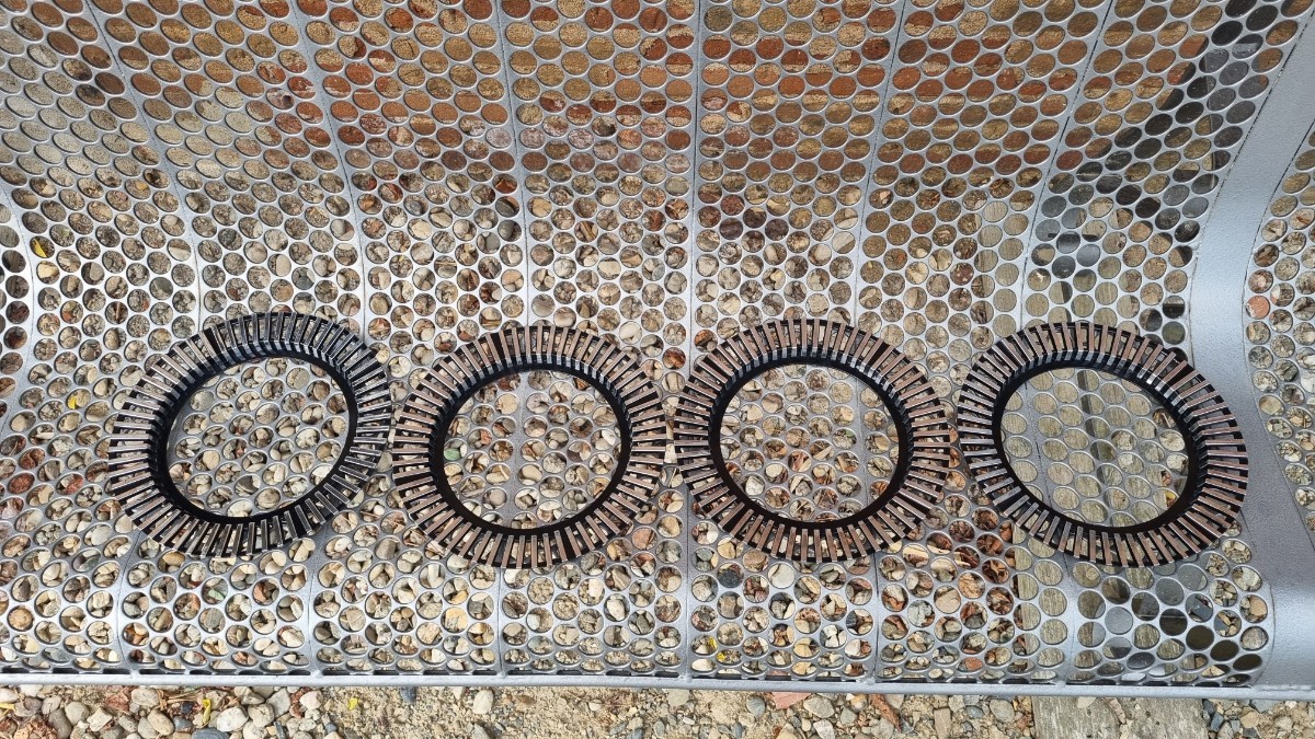

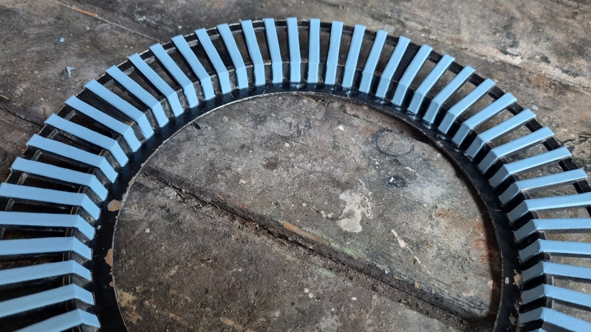

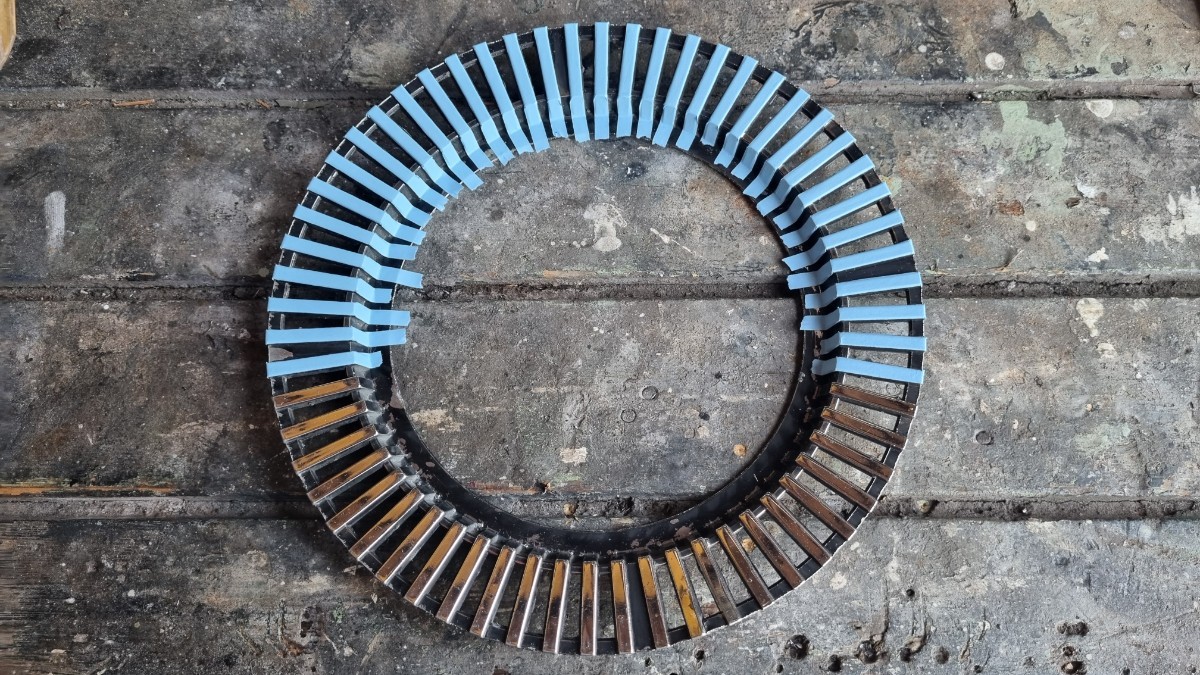

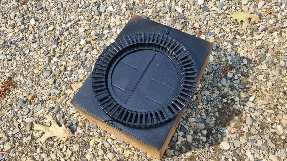

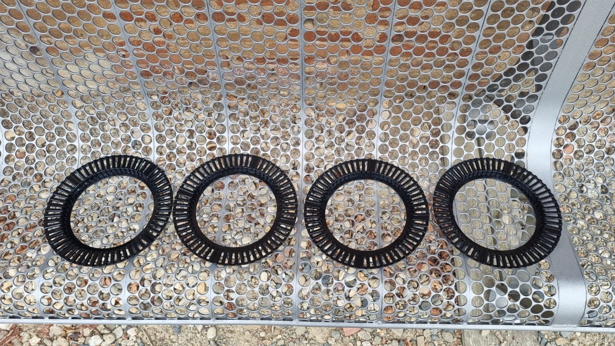

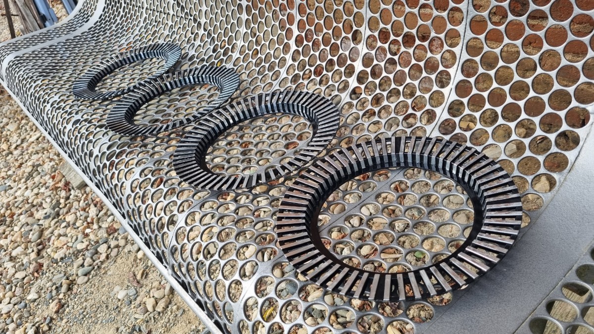

Ensuite démontage du cerclage de l'enjoliveur Nettoyage a la laine d'acier 000 de chaque rayon Puis protection de chaque rayon , c'est long , très long Puis mise en peinture noir Puis je fait pareil pour les 3 autres Cerclage terminé

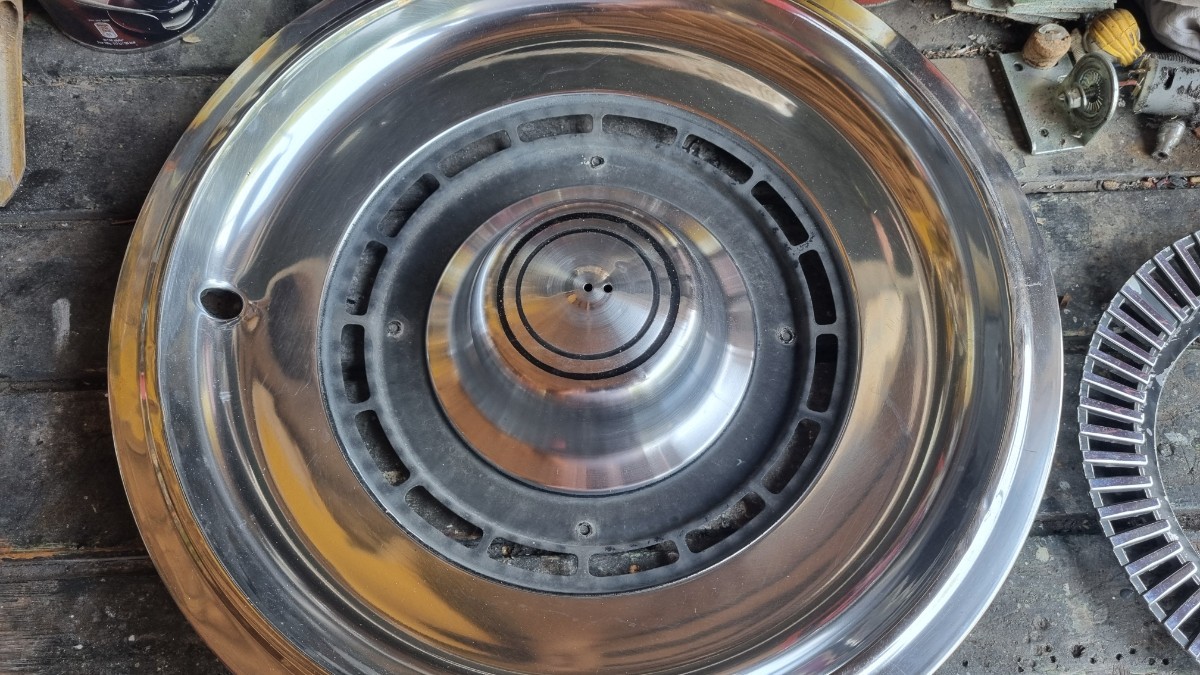

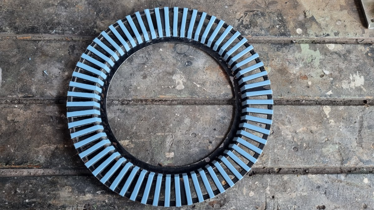

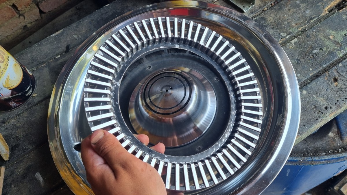

Puis au tour des enjoliveurs , ils sont bien sales eux aussi Nettoyage Ils paraissent bien , mais sur 4 enjoliveurs , 3 sont enfoncé au centre comme celui ci Alors que normalement ils sont bombé comme celui ci Ensuite , la peinture noire du cerclage n'est pas en super état Ainsi qu'entre chaque rayon Il n'y a plus de peinture noire a l’intérieur des logos Buick Et d'origine , la peinture noire n'est pas bien nettoyé sur la partie basse de chaque rayon , on peut voir que sur qu'elle mm les rayon sont peint Pour commencer , décapage de la peinture noire sur le bas des rayon a la dremel C'est mieux
